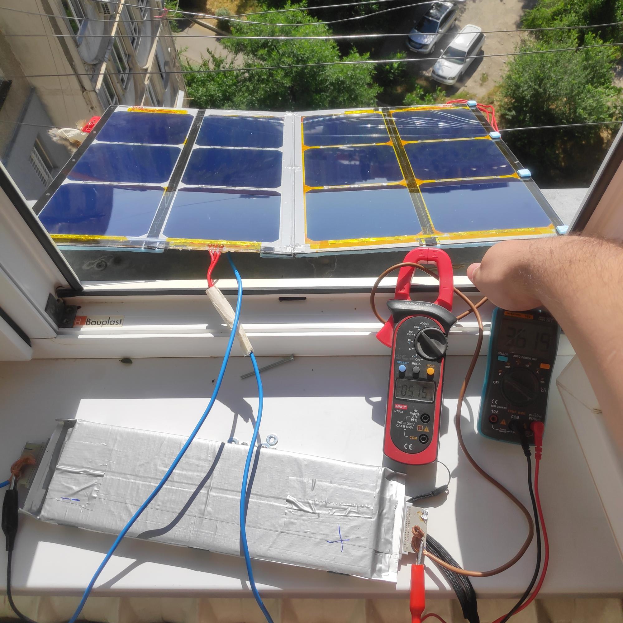

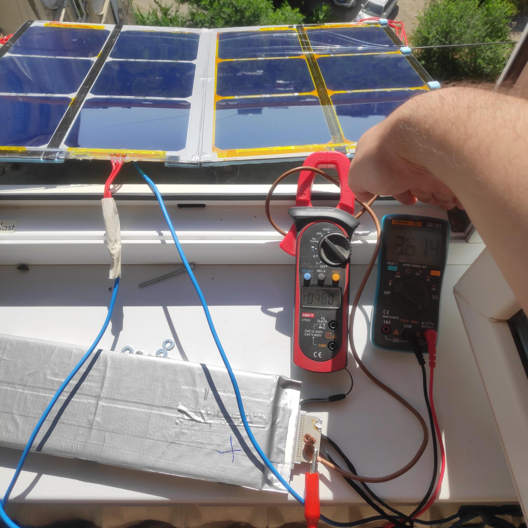

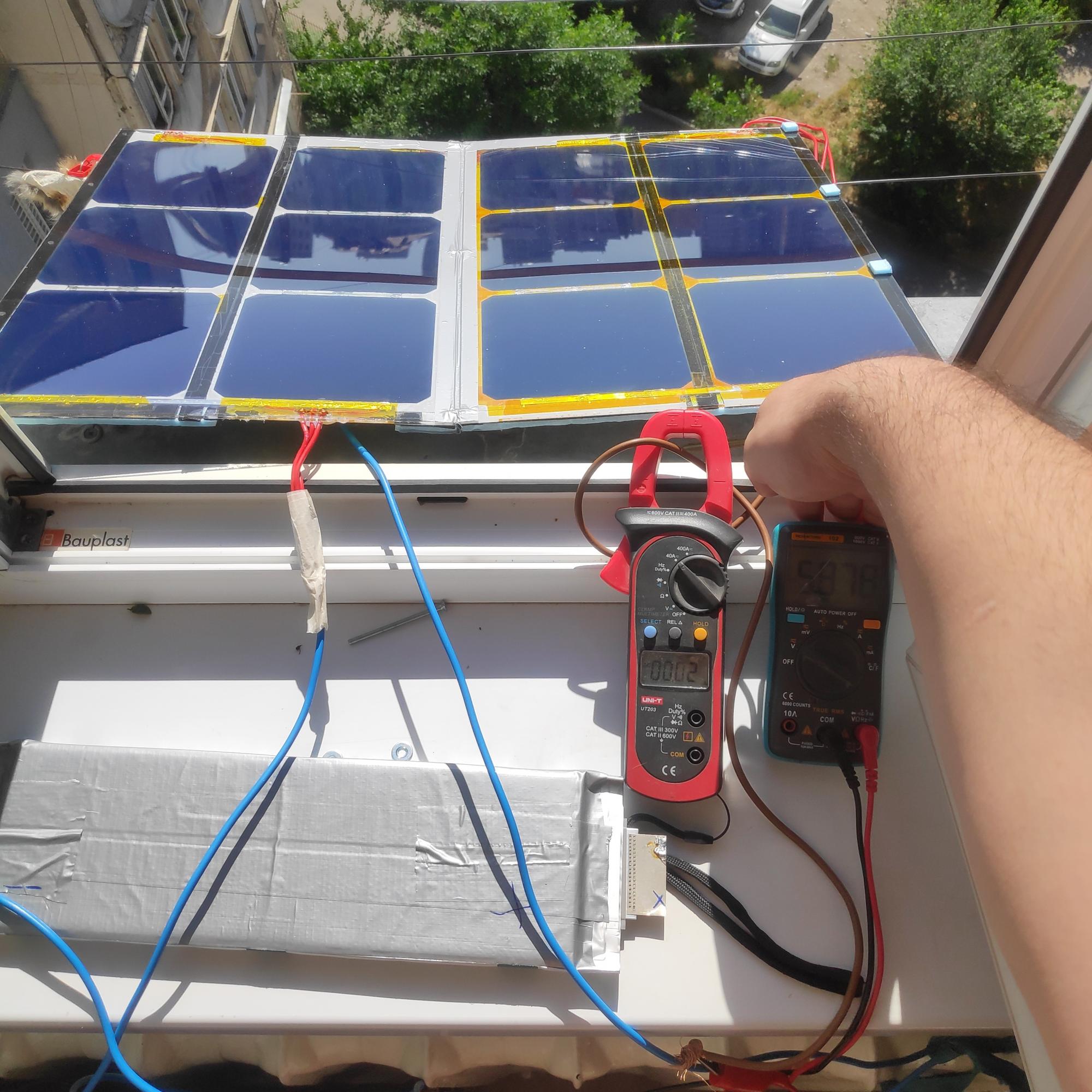

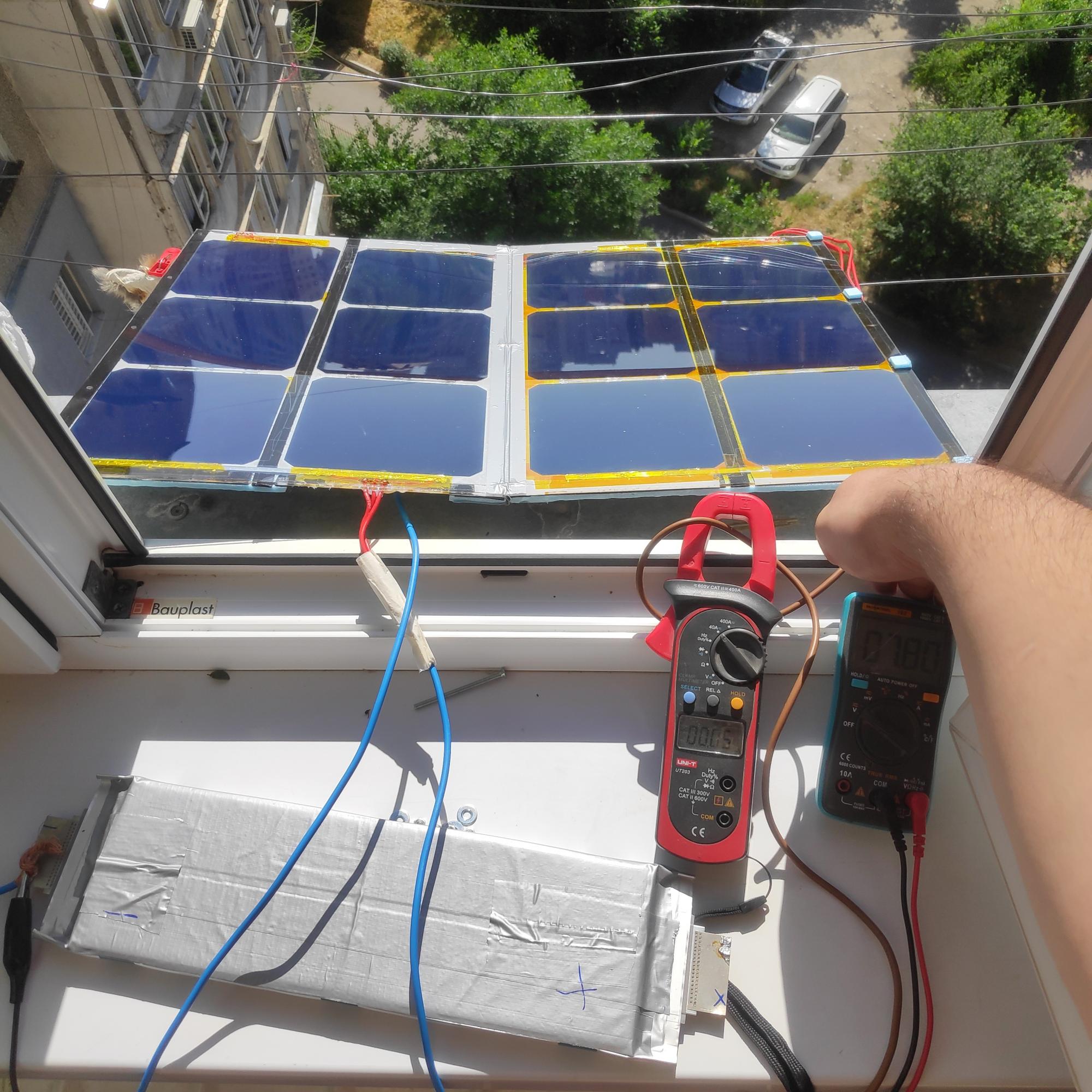

Ещё раз сравнил (теперь злым июньским солнцем) эффективность 12яч и 9яч в одной сб
Напряжение холостого хода 12яч и 9яч: 7.8В и  5.8В соответственно.
Ток заряда монстр пакета с изначальным напряжением 3.60в с помощью сб из 12я и 9яч: 5.15А и 4.8А соответственно.
Сб из 9яч хуже сб из 12яч по току заряда на 7.3%
У меня сейчас изготовлены 3 книжки по 12яч, т.е 36яч суммарно.
Если собрать цепь сб по 12яч, то получится ровно 3 сб а общий ток заряда ~5.15*3=15.45А
Если собрать цепь сб по 9яч, то получится ровно 4 сб а общий ток заряда ~4.8*4=19.2А
19.2А (9яч) > 15.45А (12яч)  :-)

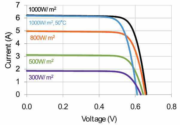

Bekjan, я не понимаю теорию такого сильного уменьшения тока. Можете дать объяснение?
По моим представлениям, ток должен быть примерно одинаков, т.к. он определяется током 1 ячейки.
Почему падение более чем в 2 раза???
Michael1976
Кажется начинаю понимать...  :bw:
Вот график ток-напряжение. При еще большем уменьшении солнечной инсоляции график сжимается все ближе к 0.
Если мы сажаем батарею на 3.5В, то:
Для 12 элементов напруга на 1 ячейке 0,29В
Для  9 элементов напруга на 1 ячейке 0,39В
Возможно эти 0.39В попадают как раз на то место в графике, где идет резкое уменьшение тока.
Мда... сколько нюансов...
А вот теперь вопрос:
На сколько важны эти полампера в пасмурную погоду, если при солнце можно получить "Профит 30-24.48=5.52А на ровном месте, тупо переподключив на 9ти ячеечную схему"
