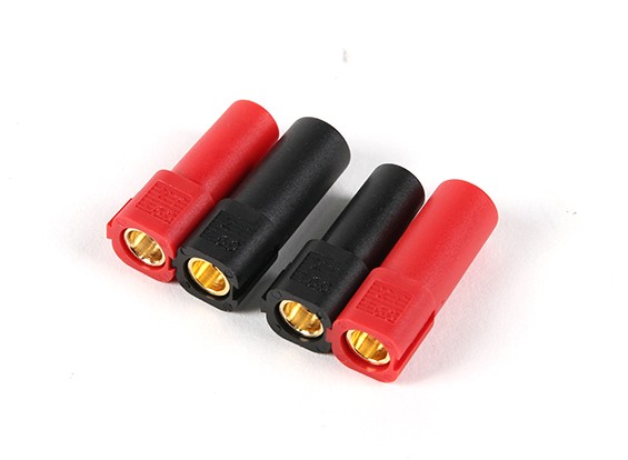

Еще до коронавируса я планировал заменить АКБ с 18650 ячеек на монстр пакеты LG NMC 65Ah в конфигурации 10S1P или 13S1P, но видимо на этот год это не точно.
Я к ним прикупил мощные штырьковые разъемы XT150 с защитными колпачками. К этим разъемам припаиваю провода калибра AWG12-10 минимум.
Процесс переподключения АКБ к зарядке такой:
1) отключение балансировочных проводов БМС
2) разъединение проводов АКБ разъемов XT150
3) подключение проводов АКБ к разъемам XT150 шины зарядки 4.2В
4) подключение запараллеленных СБ к шине зарядки

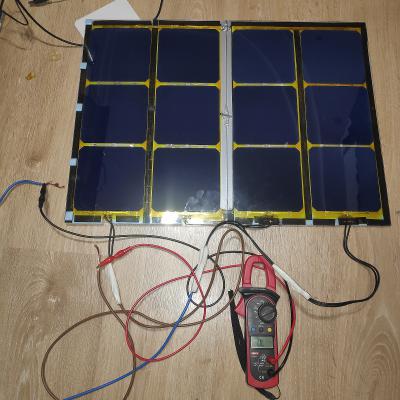

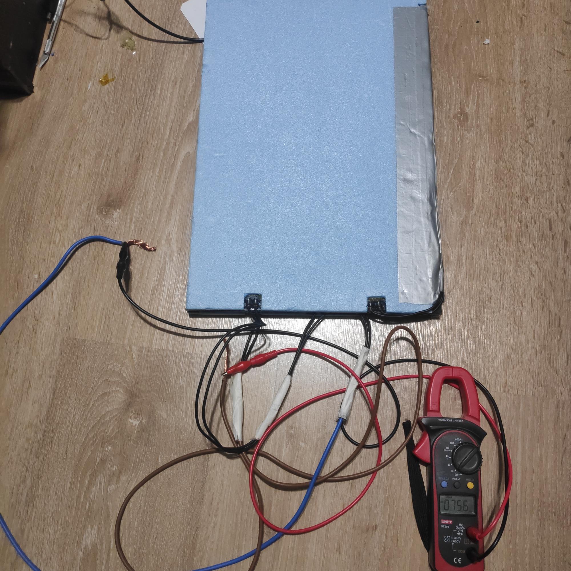

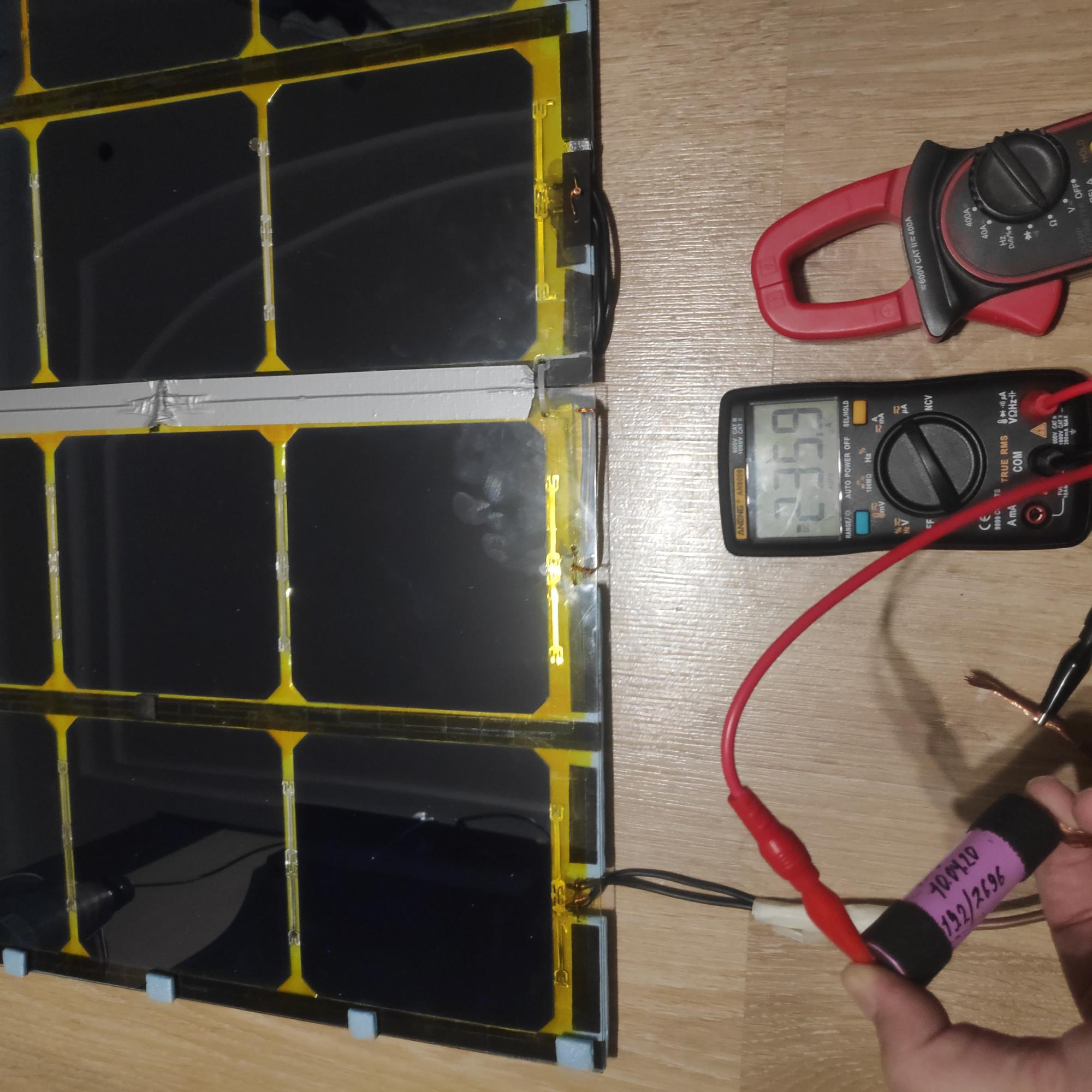

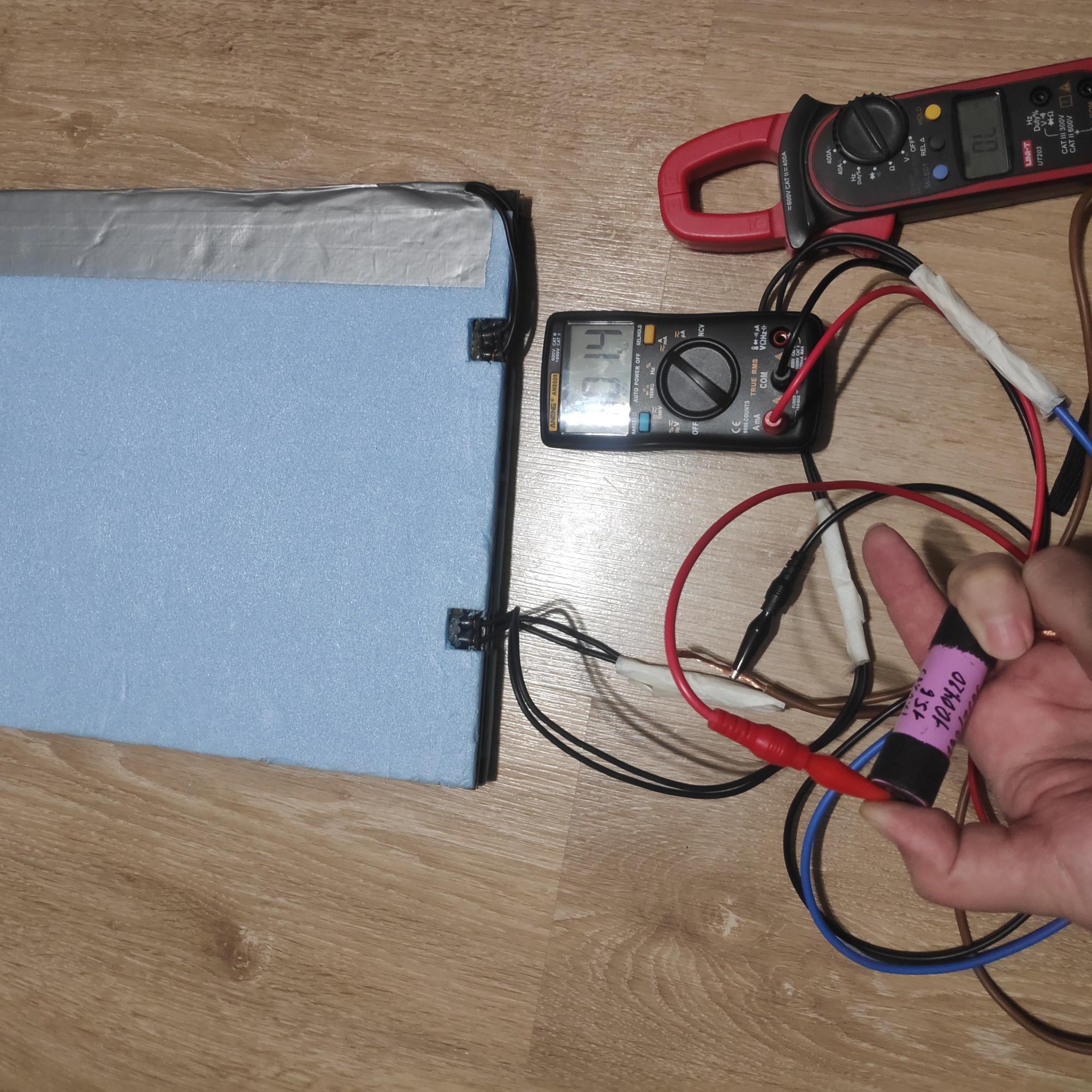

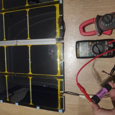

Цитата: Bekjan от 09 Апр. 2020 в 20:51
Мда, совсем напрямую подключать солнечные батареи к литий-ионным ячейкам наверное нельзя. При падении напряжения на солнечных батареях ниже напряжения ток течёт из акб в солнечные батареи. Взял левые 3 солнечные ячейки соединённые последовательно, выдают 1.2В от потолочной лампочки. Подрубаю параллель акб напряжением 3.5В - ток из АКБ в солнечные ячейки порядка 15-17А, солнечные ячейки начинают еле греться. Отключаю акб - солнечные ячейки генерируют то же напряжение  :bw: Повторил раз 5, ничего кардинально не поменялось. Тестить на готовой панели не стану. Придётся таки в цепь врубить последовательно мощный диод Шоттки с возможностью его замыкания (когда уверен, что напряжение от солнечных батарей не упадёт, например ясный день, облаков нет) так сказать "Турбо" режим.
Вершина конечно interleaved dc-dc buck converter с функцией МРРТ, но пока что на низкие напряжения не найти/сделать.

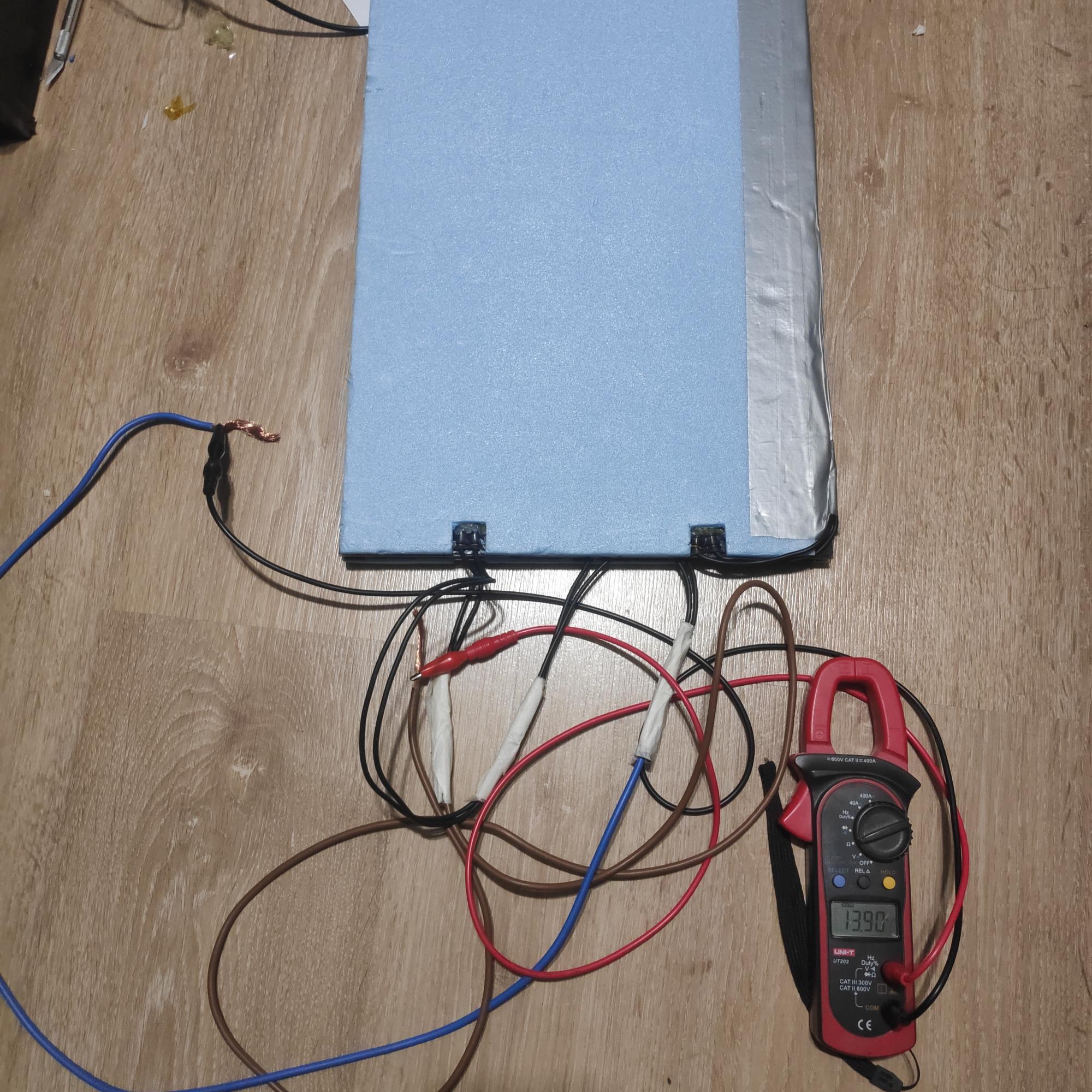

Это был неполный тест.
Сопротивление 3S ячеек по 00.00 что не прикрытые от источника света что закрытые.
С таким сопротивлением не удивлялся, что протекали такие токи
Сейчас измерил прямое сопротивление 12S ячеек:
не прикрытая СБ - за верхним пределом измерения сопротивлений (ЧТО!?!?!?)
прикрытая СБ - 13.9КОм  :bw:
Получается, чем больше СЯ в цепи, тем больше прямое сопротивление!
Т.к была информация что при 3S в любых условиях освещенности прямое сопротивление было близко к нулю, то и думал что защита от обратного тока АКБ нужна как воздух. Поэтому я подозревал, что в ваших СБ где-то замержен диод а напряжение СБ чуть выше и тем объяснялся низкий зарядный ток. Хорошо, что всё разрешилось.
На таких сопротивлениях СБ обратный ток от одной 18650 ячейки порядка 1.4мА!
Раскрываю СБ - напряжение чуть больше 4.2В, подключаю 18650 ячейку параллельно СБ - ток от СБ в ячейку 18650 идет порядка 246мкА (на фото -246 т.к плюс щупа соединен с плюсом 18650 ячейки а не к СБ).
Хм, в таком случае, действительно, не нужны никакие диоды/защиты чтобы защитить СБ.
Если оставить включенными СБ на ночь, то из АКБ в СБ вкачается очень примерно 4В*0,0014мА*4СБ*12чбезсолнца/156ячеек=0,0172А/ч  :laugh:
[user]Michael1976[/user], спасибо за ваши измерения обратного тока, я бы скорее всего недосужился перемерять сопротивления готовых СБ в скором времени!

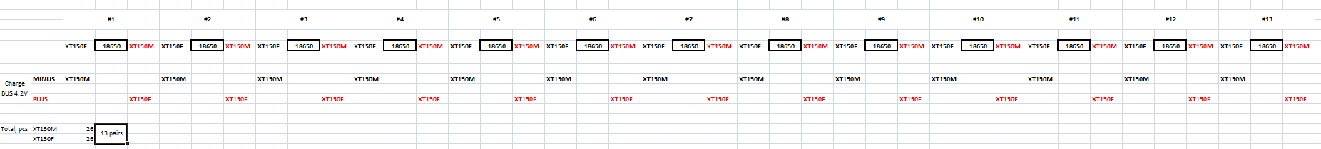

Сейчас есть 156шт 18650 ячеек для АКБ 13S12P. Для электровела всё понятно думаю.
Для зарядки в режиме 4.2В просто все параллели перекоммутируются из S в P схему. Как реализовать дело второе.
Вообще я хотел это провернуть на LG NMC пакетах, это такие брикеты параллелепипеды с контактами по краям. Вот там легче всего коммутировать последовательно и параллельно через разъемы ХТ150 (150А). Между выводным контаком ячейки провод калибра AWG12/AWG10 длиной меньше 10см. Рядом идут два толстых провода с разъемами ХТ150 на зарядку в режиму 4.2В
Добавлено 11 Апр 2020 в 18:48

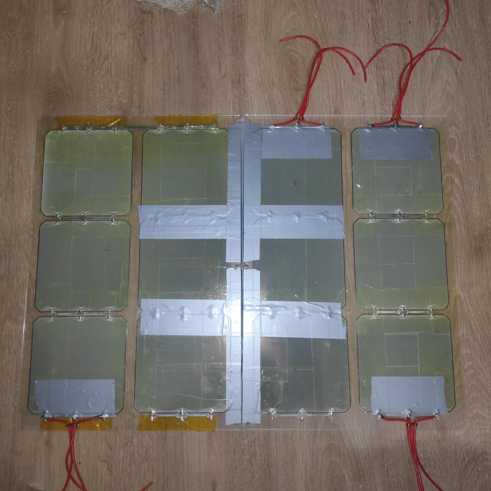

Цитата: Michael1976 от 11 Апр. 2020 в 18:21Я бы на вашем  месте собрал панельку с последовательным соединением ячеек чуток(совсем чуток!!! - запас для пасмурной погоды) больше, чем напруга вашей сборки и пустил бы ее напрямую на сборку.
Ну это уже будет совсем дорого, для 48В батареи нужно напряжение не менее 54В а это 108 ячеек. Это ещё минимум, нужен ведь "небольшой запас", скажем 120ячеек. 100ячеек обходится уже больше 250$. https://www.aliexpress.com/item/33025487956.html
А теперь перечислю все минусы (кроме цены) такой СБ:
0) Фактор слабого звена - солнечной ячейки. Ток заряда всей цепи зависит на уровне худшей солнечной. Большое кол-во солнечных ячеек в цепи (108-120шт), повышенный риск нарваться на плохую овцу.
1) Фактор риска выхода из строя одной из 108-120 солнечных ячеек - значительное падение мощности зарядки/прекращение зарядки
4) Заметное снижение мощности из-за прикрытия хотя бы одной из ячеек всей цепи (листик, кустик, тень и т.п)
Можно конечно обойтись меньшим кол-вом ячеек СБ, но появляется посредник ввиде DC-DC который добавляет еще несколько минусов.
А можно обойтись без посредников заряжая непосредственно низким напряжением до 4-4.1В (на одну СБ нужно всего 9 ячеек  :exactly: )
Вот здесь я писал плюсы и минусы способов зарядок: https://electrotransport.ru/index.php?msg=184248
Michael1976
Цитата: Bekjan от 11 Апр. 2020 в 18:43Сейчас есть 156шт 18650 ячеек для АКБ 13S12P. Для электровела всё понятно думаю.
Не, не второе. Я до сих пор не понимаю как вы умудритесь это сделать с 18650.
Bekjan
Я еще по 18650 не прикидывал. Похоже будет также как с пакетами LG но длина проводов от параллелей к разъемам ХТ150 будет длиннее раза в 2.5  :bw:
Вот разбирал АКБ из 18650 - соединены классически, зарядка только последовательно.
Я пересобираю АКБ без использования вот этих вот 1мм2 проводов в красной изоляции. Вместо них медный лист толщиной 0.8мм.
Соединю все параллели на медные пластины. К медным пластинам толстые провода, на другом конце папа/мама разъем ХТ150.
Таким образом для последовательной схемы я соединяю параллели через разъемы ХТ150 между собой, последовательно.
В случае зарядки параллелей - размыкаю ХТ150 и соединяю с шиной на 4.2В, также на разъемы.
Так проясняется картинка?
