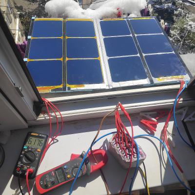

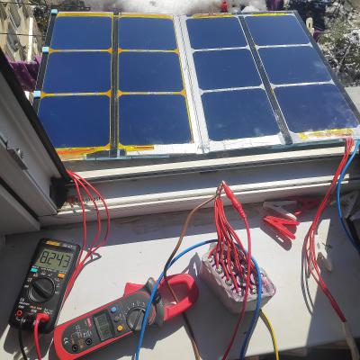

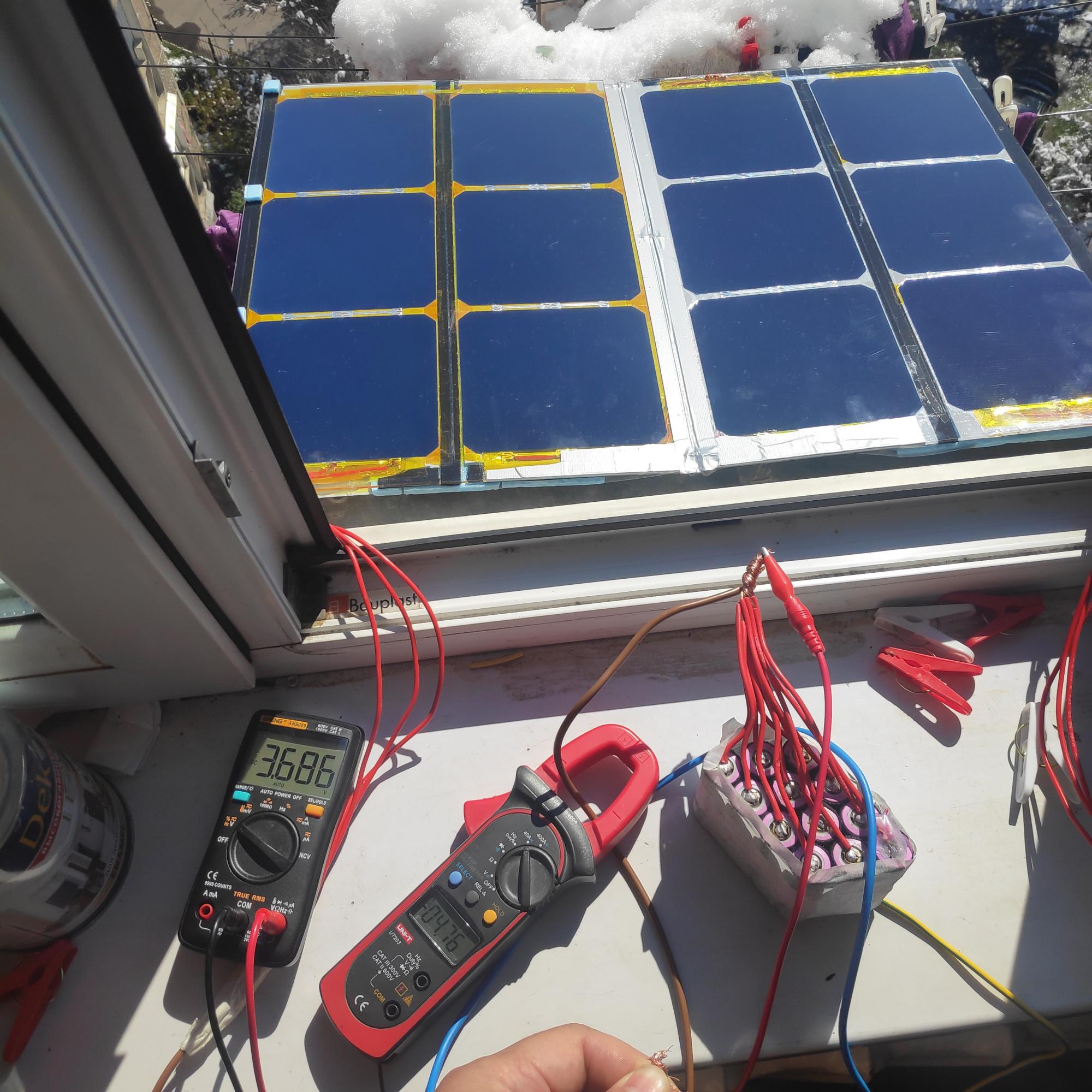

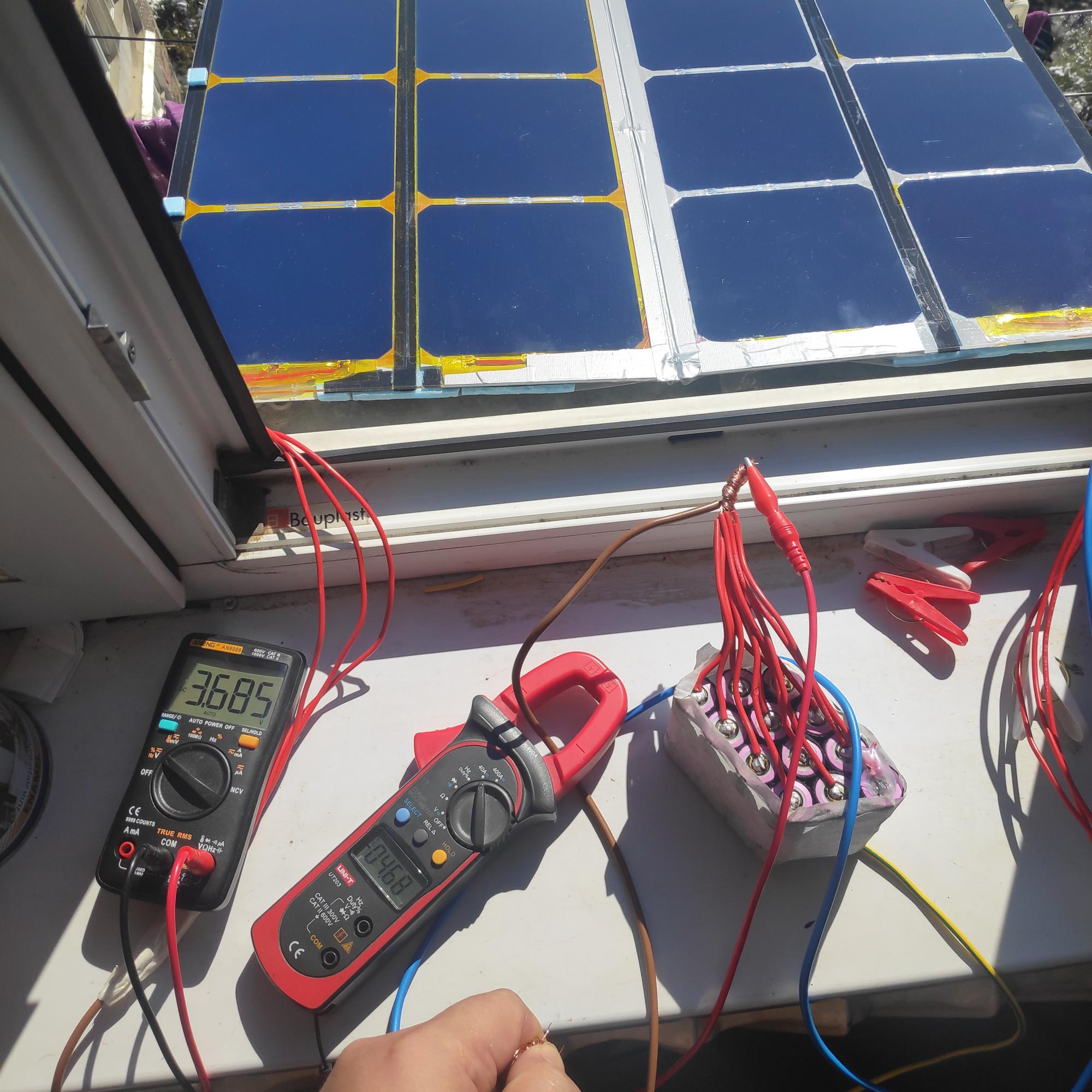

Сегодня ТЯР вышло на полную мощность, вокруг ниодного водяного скопления!
Положил СБ плашмя, примерно под 50°
12 ячеек 8.248В
9 ячеек 6.176В
Подрубаю 12 ячеек на АКБ 3.6В - ток 4.76А
Подрубаю 9 ячеек на АКБ 3.6В - ток 4.68А
Поднял СБ, поискал наивысший ток зарядки:
12 ячеек 6.12А
9 ячеек 6.00А
:dance:
Таким образом такая небольшая разница по току сохраняется как минимум в яркую погоду и ярко-бело-молочно-облачную погоду. Надо проверить ещё с дымкой как будет.
А пока расчет такой, что 9ти ячеечная СБ получается выгоднее на тех же 4х книжках в каждой по 12 ячеек:
48 солнечных ячеек - 4 СБ (по 12 ячеек, 8В), общий зарядный ток ~6.12А*4СБ=24.48А
48 солнечных ячеек - 5 СБ (по   9 ячеек, 6В), общий зарядный ток ~6.00А*5СБ=30А
Профит 30-24.48=5.52А на ровном месте, тупо переподключив на 9ти ячеечную схему
/:-) /:-) /:-)  :dance:

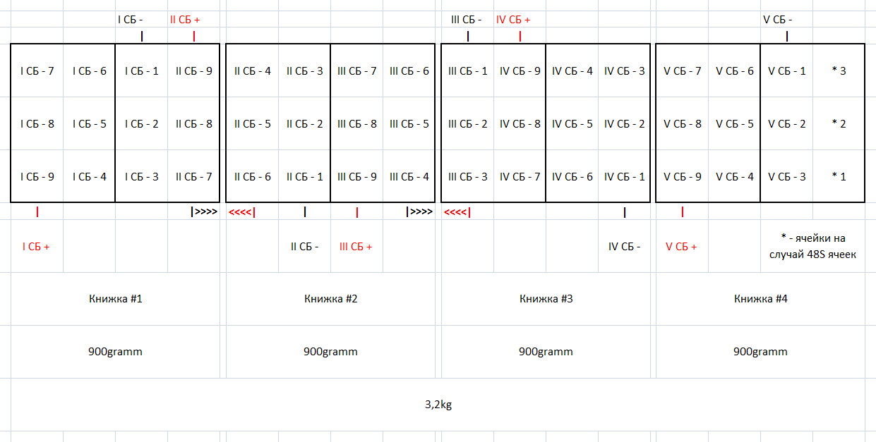

Прикинул общую картинку по СБ на книжках
С одной книжки торчат по 4 выводных провода, планирую на них припаять разъемы, например, T-Plug на 75А, сопротивление меньше 3мОм.
Вариант А - коммутация всех СБ параллельно для зарядки АКБ в режиме 4.2В (до 4.2В).
Вариант Б - коммутация всех СБ последовательно для зарядки АКБ через DC-DC повышайку до 54V?A
Плюсы и минусы варианта А:
Плюсы:
1) минимальные потери энергии по пути к АКБ
2) независимость от поломки отдельных ячеек на отдельной СБ
3) наиболее правильная зарядка ячеек, отсутствует риск overvoltage
4) более стабильный ток зарядки в целом?
Минусы:
1) нарастающая мощность по мере роста напряжения АКБ во время зарядки (~3В*30А=90Вт, 3.8В*30А=114Вт)
2) сложность в организации коммутации параллелей
3) риск сделать бабах во время перекоммутации параллелей, риск убить БМС при некорректном отключении балансировочных проводов
4) меньшая мощность по сравнению с высоковольтной зарядкой?
Плюсы и минусы варианта Б:
Плюсы:
1) Наибольшая мощность зарядки?
2) Более стабильная мощность зарядки?
Минусы:
0) Фактор слабого звена - солнечной ячейки. Ток заряда всей цепи зависит на уровне худшей солнечной. Большое кол-во солнечных ячеек в цеип (45 или 48шт), повышенный риск нарваться на плохую овцу.
1) Фактор риска выхода из строя dc-dc конвертера - прекращение зарядки
2) Потери на dc-dc конвертере
3) Фактор риска выхода из строя одной из 48 солнечных ячеек - значительное падение мощности зарядки/прекращение зарядки
4) Заметное снижение мощности из-за прикрытия хотя бы одной из ячеек всей цепи (листик, кустик, тень и т.п), артефакты в работе dc-dc конвертера?
Есть DC-DC такой https://aliexpress.ru/item/33024791601.html ещё не пробовал запускать. Как дособеру 4ю книжку надо будет закрыть вопросики на практике

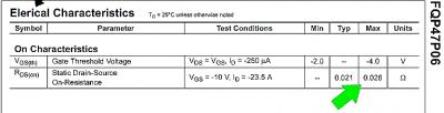

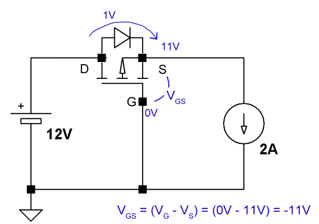

Так руки же есть , берем ltc4359 он работает от 2 вольт и подходящий фет и готово цена при этом копейки, а да к медной пластинке припаять. Вообще в данной ситуации фосфат будет более применим.
Bekjan
Цитата: Lexxre от 10 Апр. 2020 в 11:40берем ltc4359
Цитата: Lexxre от 10 Апр. 2020 в 11:40и подходящий фет
я сначала подумал что это какой-то реально идеальный диод специально выращенный для этой задачи, т.е подключил в цепь плюса и пошло поехало, разве нет? да, вижу там ещё детальки и коннектор...
Lexxre
https://habr.com/ru/post/483516/
Подробнее.
Но есть готовое решение в виде данного контроллера - особенно энерго потребление и диапазон напряжений.
Bekjan
Подробнее.
Спасибо!

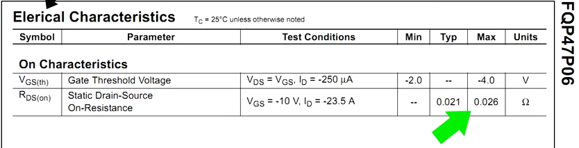

Кажется мне как нельзя точно подходит  вариант с диодом Шоттки и полевого транзистора!
Минимум деталей и наименьшее падение напряжение на открытом полевом транзисторе!
Взято из https://habr.com/ru/post/483516/ ссылки на статью https://habr.com/ru/post/254035/
Цитировать
Однако, есть ещё один несколько более затратный, но весьма простой и лишённый перечисленных выше недостатков способ защиты — с помощью полевого транзистора. За последние 10 лет параметры этих полупроводниковых приборов резко улучшились, а цена наоборот сильно упала. Пожалуй то, что их крайне редко используют для защиты ответственных цепей от неправильной полярности подачи питания можно объяснить во многом инерцией мышления. Рассмотрим следующую схему:
При подаче питания напряжение на нагрузку проходит через защитный диод. Падение на нём достаточно велико — в нашем случае около вольта. Однако в результате между затвором и истоком транзистора образуется напряжение превышающее напряжение отсечки и транзистор открывается. Сопротивление исток-сток резко уменьшается и ток начинает течь уже не через диод, а через открытый транзистор.
Перейдём к конкретике. Например для транзистора FQP47З06 типичное сопротивление канала будет составлять 0.026 Ом! Нетрудно рассчитать что рассеиваемая при этом на транзисторе мощность для нашего случая будет всего 25 милливатт, а падение напряжение близко к нулю!
При смене полярности источника питания ток в цепи течь не будет. Из недостатков схемы можно пожалуй отметить разве то, что подобные транзисторы имеют не слишком большое пробивное напряжение между затвором и истоком, но слегка усложнив схему можно применить её для защиты более высоковольтных цепей.
Цитировать
:laugh: в моем случае максимальный вольтаж жалкие 8В!  :wow:
