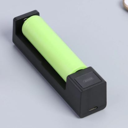

[user]user33[/user], совсем не понял какое устройство в итоге вы хотите получить. Просто зарядить 2 банки 18650? Солнечная панель дает дает 10В под нагрузкой?  Простейший случай -
солнечная панель => DC- DC повышайка (потому что под нагрузкой ваши 10В просядут скорее всего ниже 8,4В) => далее модуль с алика типа TC4056A => 18650  про КПД думаю тут вообще неуместно рассуждать, как то заряжает да и фиг с ним ;-)
Может у вас какая то готовая Солнечная панель с USB выходом и разборная конструкция,  тогда купите простой зарядник от фонарика и будет вам счастье. хотя внутри вроде все тот же  TC4056A.
Зарядить 2 банки 18650 но максимально эффективно и без взрывов .
Солнечная панель дает 10в, с бмс можно прямо подключать и заряжать но если бмс не сработает не важно сколько проседает под нагрузкой панель ,  аккумуляторы в любом случае будет заряжены по 5 вольт .
