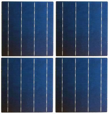

поискав ещё варианты гибких солнечных батарей, формата ~400х200мм, и прочитав отзывы покупателей пришёл к выводу что нужно собрать самому из набора кремниевых пластин
в итоге выходит гораздо мощнее и дешевле минимум в 4раз!
Ячея 157х157х0.5мм https://detail.1688.com/offer/560641989983.html
производитель заявляет что ток КЗ более 8А при напряжении 0.5В
Для сборки батареи выдающий 16В нужно 32 ячеек, по цене выходит почти 19$ без доставки (вес менее 1кг, +5$) что вообще отлично!
Только вот надо защитить от изгибов (ячейка тонкая и хрупкая) и чем-то ламинировать лицевую сторону.

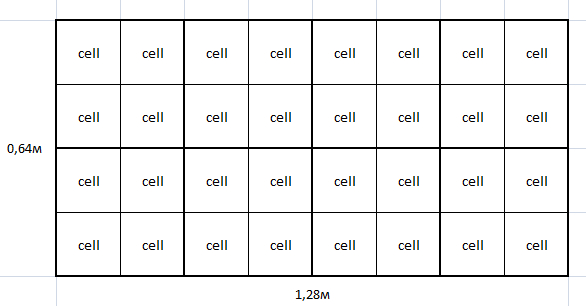

Если делать батарею из ячеек 4х4 320х320мм
то получится 8 групп
а если скомпоновать в книжку 2х4 групп, то размер развёрнутой батареи будет 0.64х1.28м
мощность батареи 16Вх8.2А=131Вт в идеальных условиях
forummailandlogin
Панели это ОЧЕНЬ хрупкие. Паять их - мучение. При пайке и сборке штуки четыре сломаются точно. И отдаваемая мощность во время эксплуатации падает при прогреве самой панели.

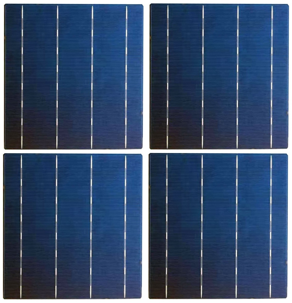

нашёл ещё интереснее вариант https://detail.1688.com/offer/573844114634.html 0,63$/шт
4.6(V)   1.6(A)   4.6(W)(правда непонятно как они высчитали всего 4.6Вт при 4.6х1.6  :facepalm:)
допустим рабочий ток всё таки не 1.6А а 1А в лучшем случае
1 батарея в формате 2х2 размер 320х320мм, 4 ячеек 17.6В1А
8 батарей в параллель в формате 2х4 (17.6В8А=140Вт в идеальных условиях), размер развернутой батареи 0,64х1,28м
как минимум эти ячейки на 4.6В лучше ячеек на 0.5В тем, что риски поломки диверсифицированы - если у панели (0.5В на ячейку) выйдет из строя хотя бы одна ячейка - напряжение пропадёт  :pardon:
Единичный солнечный элемент вырабатывает в районе полувольта.
Соответственно, любая панель с большим напряжением состоит из необходимого числа последовательно соединённых 0.5-вольтовых элементов =)

Именно. Поэтому собрав из 4х ячеек одну батарею, хоть и с гораздо меньшим амперажом, получаю компактную батарею 320х320мм. Таких батарей 8шт в параллель - тогда хоть одна ячейка одной из батареи выйдет из строя или затенит листик то ампераж снизится на одну батарею! То есть вместо условных 8А будет отдавать 7А
Если же собрать батарею из 0.5В ячеек и выйдет из строя/прикроет листик один из 28 ячеек, то весь батарейный ток пропадет/упадет ниже плинтуса. Панимашь?
