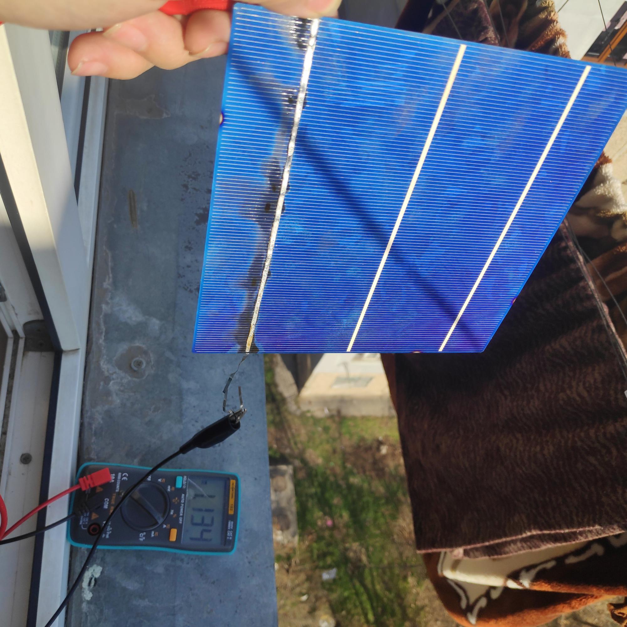

Цитата: Bekjan от 03 Янв. 2020 в 09:02Делаю короткое замыкание проводами тестера в режиме измерения тока до 10А ( сопротивление около 1.1Ом) ток выдает фантастические 1.007А!
И это при том, что солнца нет и распаяна только одна дорожка!
А под прямыми солнечными лучами аж 1.18А! Что-то тут не так... Надо распаять остальные 2 контакта и запараллелить
An1965
У тебя на дисплее 100.7 Откуда 1.007а?  :kidding:

Еще раз посмотрел фотку - 1.007, точку после единицы плохо видно, отсвечивает
Вы похоже букву А приняли за точку  :-D
An1965
Ты сам себя обманываешь :kidding:
0,493:1,1 никак не 1,007а

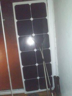

Может бензо ген на 1 киловатт это точный факт что поездка удастся.
А панели примерно такие нужны
можно и пополам - удобней в сумку, с обратной стороны алю скотч --- для охлождения греются ужас рука не терпет.
Гнуть нельзя хоть и в "еве" лопаются, тип клеток рулит это лучшее что втречал.
Делал китай на заказ 5 шт. одна была из бракованных клеток трещены и рыжеватость на поверхности
200 -250 W (примерно)  на выходе24
вольт при подкл 4 шт. Основная проблема все панели направить на солнце равномерно
Контроллер вот этот работал -- заряжал отлично.

У меня точно такие ячейки, в пасмурную погоду дают 0,5 вольт  1 ампер :exactly:. А с дефектами я бы не брал, на сантиметр закрыть ячейку и мощность падает к нулю почти
Bekjan
#43
Что интересно в тени ток был 0.2А но облаков нет а в тот раз было сильно облачно, прям молоко и ток 1А.
Походу поликристаллические ячейки в сильную облачность так пашут  %-)

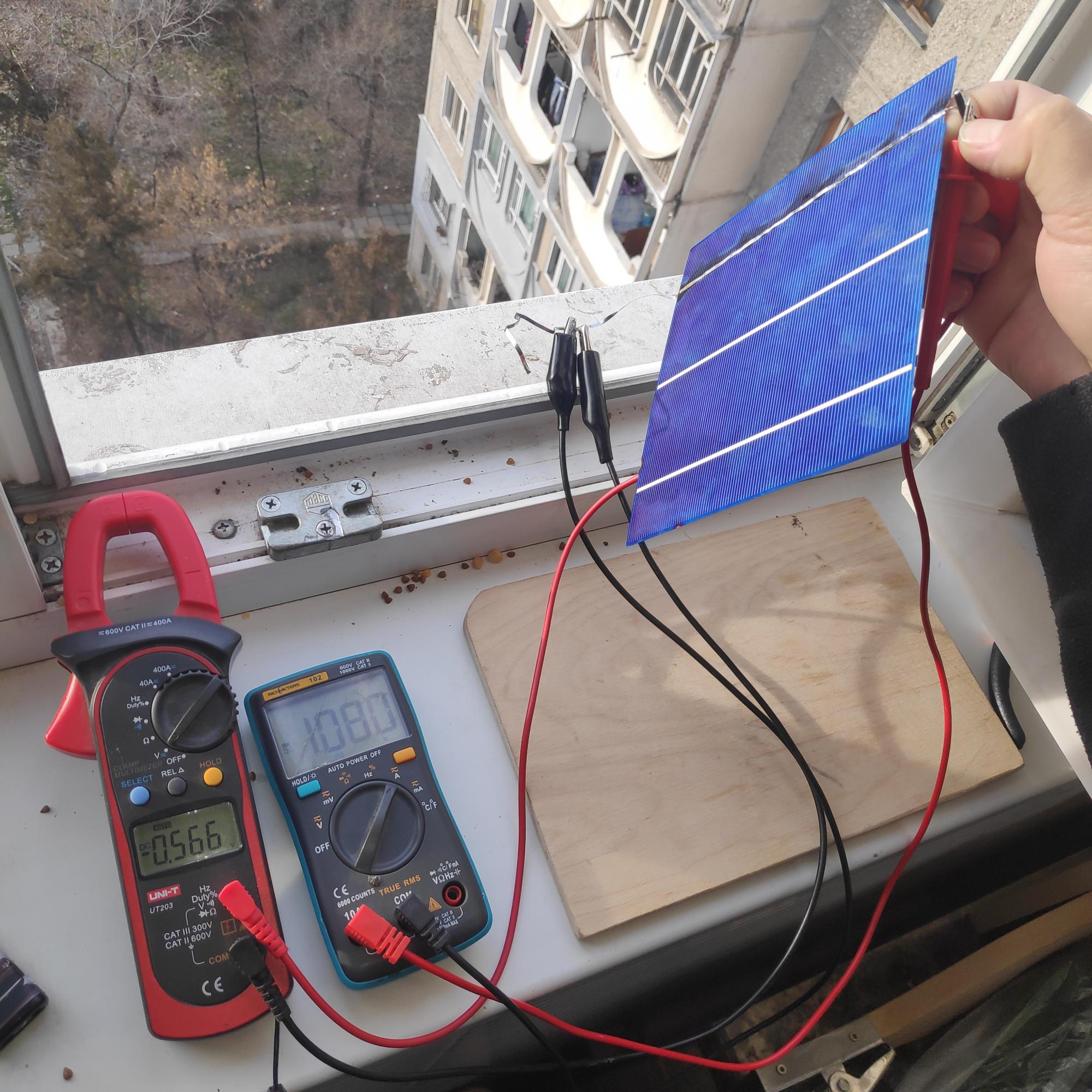

Bekjan
Цитата: Bekjan от 03 Янв. 2020 в 09:02сопротивление около 1.1Ом
Это сопротивление измеренное самим тестером  :-D
Померил вторым тестером щупы в режиме измерения тока до 10А - 0.4Ом (к тому же вчера только щупы распушивал для более жесткого контакта)
Bekjan
https://aliexpress.ru/item/4000471105081.html?spm=a2g0o.productlist.0.0.5548796fTNhKv4&algo_pvid=55a207f4-41b8-4291-8433-b2887a0702c1&algo_expid=55a207f4-41b8-4291-8433-b2887a0702c1-16&btsid=af180821-74b8-49e9-9330-400940a64d97&ws_ab_test=searchweb0_0,searchweb201602_4,searchweb201603_53
Интересный контроллер с бустом!
А вот панелька у вас из ячеек sunpower maxeon по внешнему виду - отсутствию проводников на лицевой части.
Можете ссылку на эту панель скинуть?

Не правильно подключены приборы. Напряжение снимаешь с полной, а ток с половины. По тому и напряжение упало чуть-чуть. Отсюда и расчёты не правильные.
Подключи амперметр к полной ячейке - напряжение упадёт до нуля, ну или сколько там на шунте и проводах амперметра падает.
А то расхлопался :bravo:. Перпетум-мобили блин изобрёл.

Цитата: forummailandlogin от 05 Янв. 2020 в 12:21Не правильно подключены приборы. Напряжение снимаешь с полной, а ток с половины. По тому и напряжение упало чуть-чуть. Отсюда и расчёты не правильные.
А то расхлопался . Перпетум-мобили блин изобрёл.
Вы сейчас серьезно пишете насчет "половины"? Вы действительно считаете что на половине дорожке (медной, Карл!) будет такое падение напряжения?
Специально для диванычей:
Ну, что теперь напишете?  :laugh:
Напишу, что условия освещённости поменялись. И что сопротивление шунта пол Ома. На котором и падает эти пол вольта. У вас токовые клещи. Померьте ток К.З. ими. А напряжение синим.

Цитата: Bekjan от 05 Янв. 2020 в 13:58
:laugh: всё с вами ясно
Ну так замерите реальный ток К.З. или будете и дальше убеждать всех в изобретении перпетум-мобиле?
