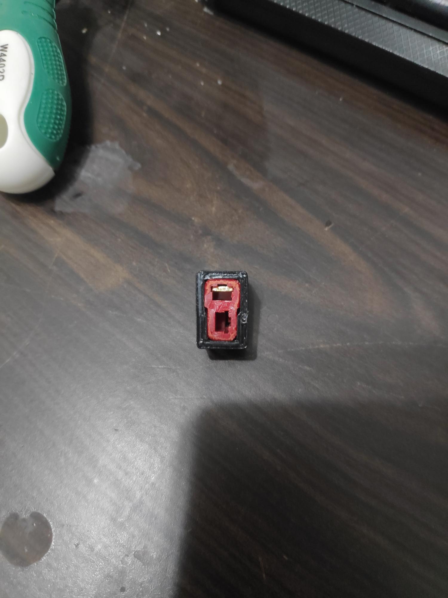

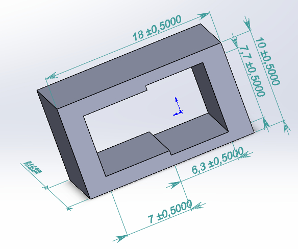

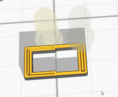

Цитата: Bekjan от 18 Сен. 2020 в 12:56остановился на установке разъёмов T-Plug.

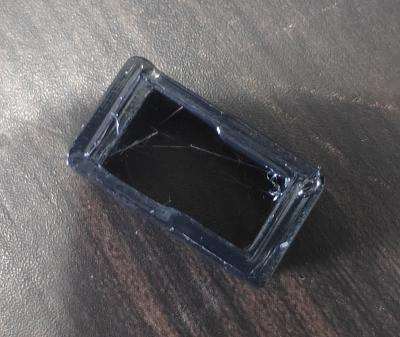

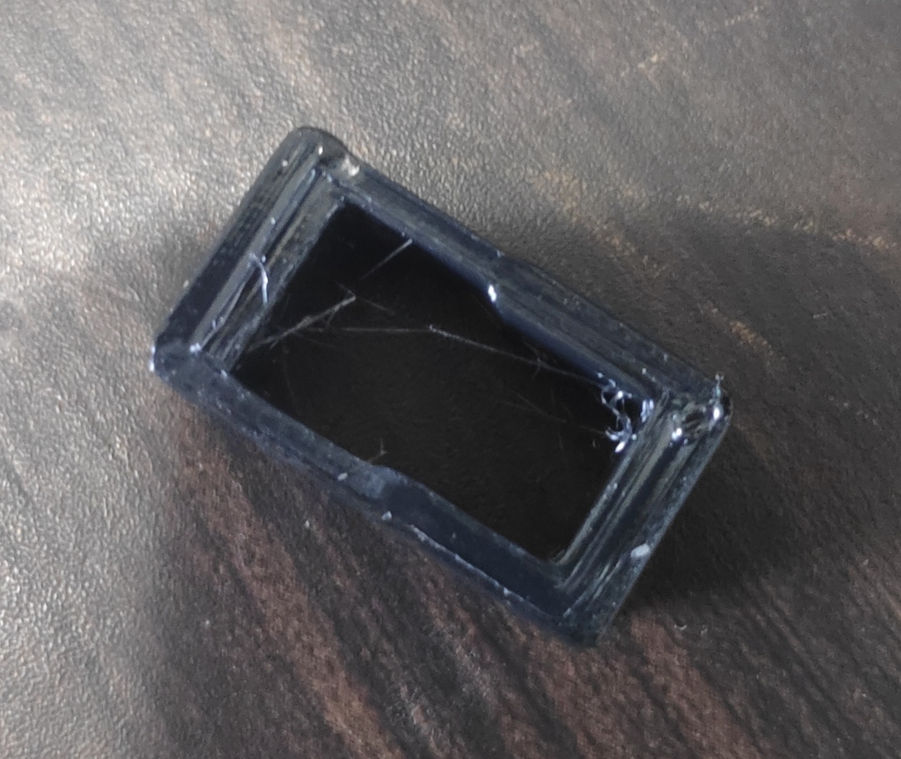

Конкретно нужно было взять 24 разъемов "мама" и спилить выступающую часть корпуса одного из контактов, чтобы был полный контакт плоскости разъема с плоскость акрила. Но это муторно и несколько снижает прочность разъема, в будущем хз, возможно будет ослабевать контакт одного из лап разъема.
Долго откладывал этот муторный процесс (всё равно летто закончилось, корова-вирус вот это всё) пока не пришел мне 3д принтер https://www.aliexpress.com/item/32868752710.html
Уже попечатал немного, вроде бы получается. В солидворксе сначала попробовал с нуля смоделить "мама" разъем т-плаг (в инете готовых не нашлось, разве что всякие колпачки и т.п аддоны).
Но забил и сделал наоборот, обойму разъема с уже ровной плоскостью
Из филамента пока есть только PETG от FDplast, но что-то теплостойкость не впечатляет, примерно на 70 градусах уже начинает мнуться.
Надо пробовать мерить сопротивление контакта до и после нагрева до 50-55 градусов. В остальном PETG охренен для внешнего использования.

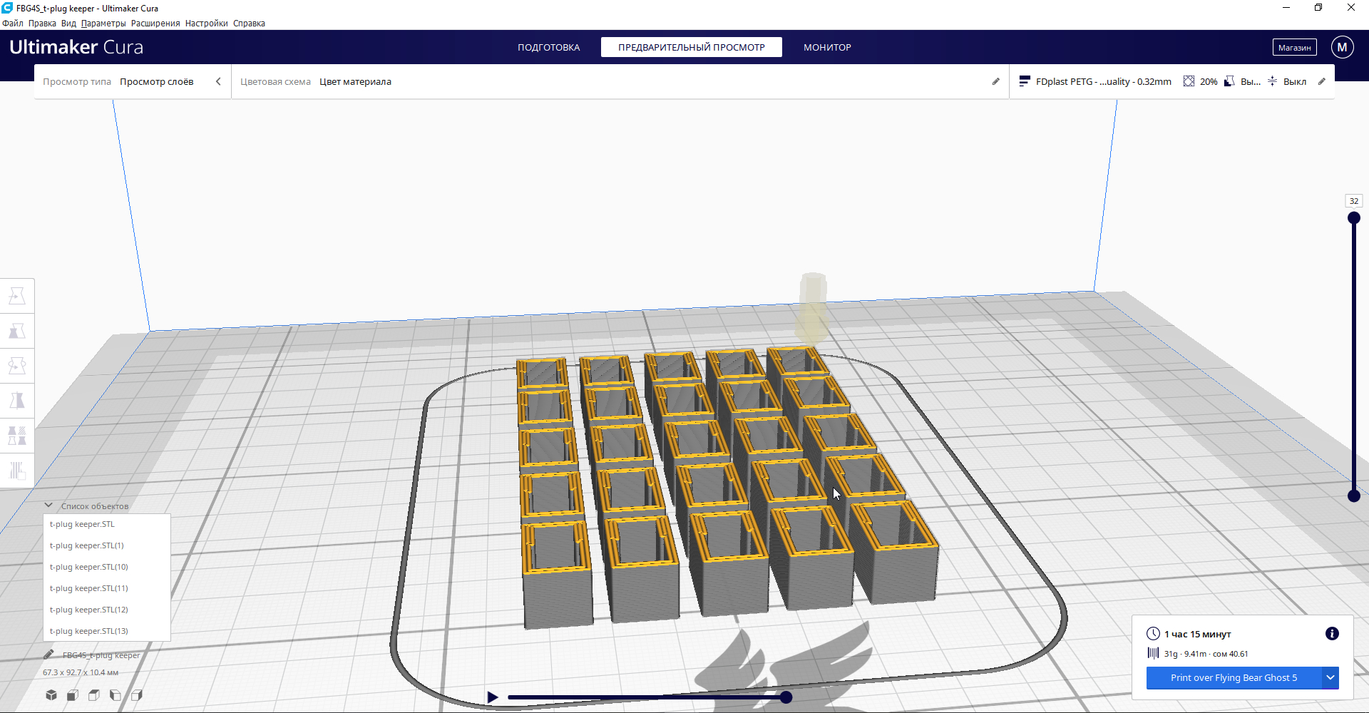

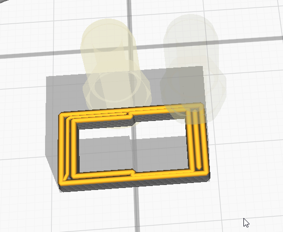

Bekjan
Сопло 0.8мм, высота слоя 0.32мм, ширина 0.8мм
слишком толстые стенки по краям, слишком тонкие стенки верха и низа
надо чуть чуть перемоделить толщины стен и поиграться с настройками слайсера

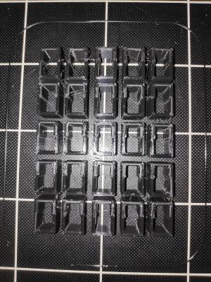

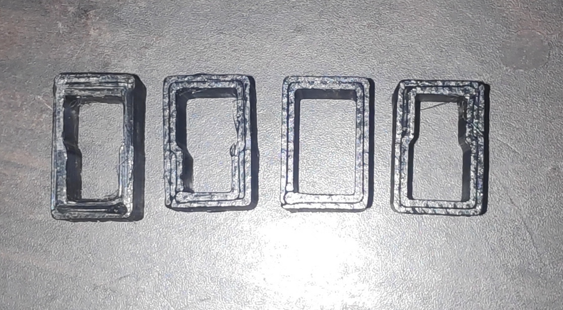

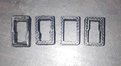

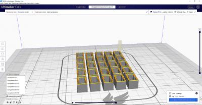

Bekjan
Слева на право:
1) первый вариант - неоптимальные толщины стенок
2) вырезал лишнюю толщину стенок, получилось два слоя стенка. Пластик усел - разъем  "мама" вдел еле как, гильза раздулась.
3) попробовал тупо сделать по ширине поперечного контакта - разъем влез легко, но и есть элемент шатания из-за отсутствия поддержек
4) вернулся ко второму варианту, срезал толщину поддержек с 0.8мм до 0.65мм

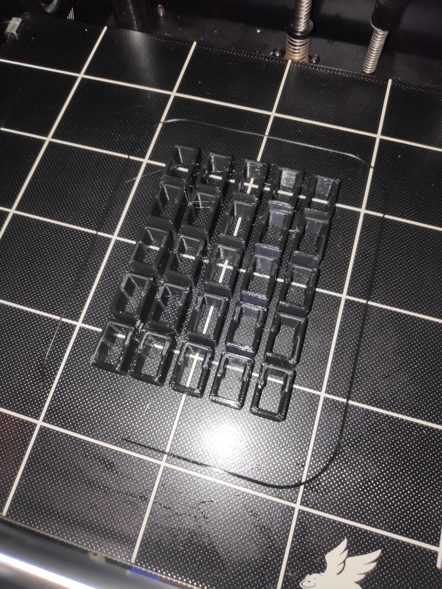

в итоге 4я модель идеально подошла, отправил в печать 25шт
всего каких-то полтора часа и в этот мир сойдут подогнанные гильзы T-Plug  /:-)
Michael1976
Красотишша неймовернейшая!  :kidding:  Ждем фото разъема на панели.
Bekjan

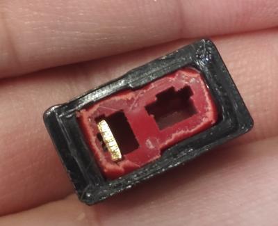

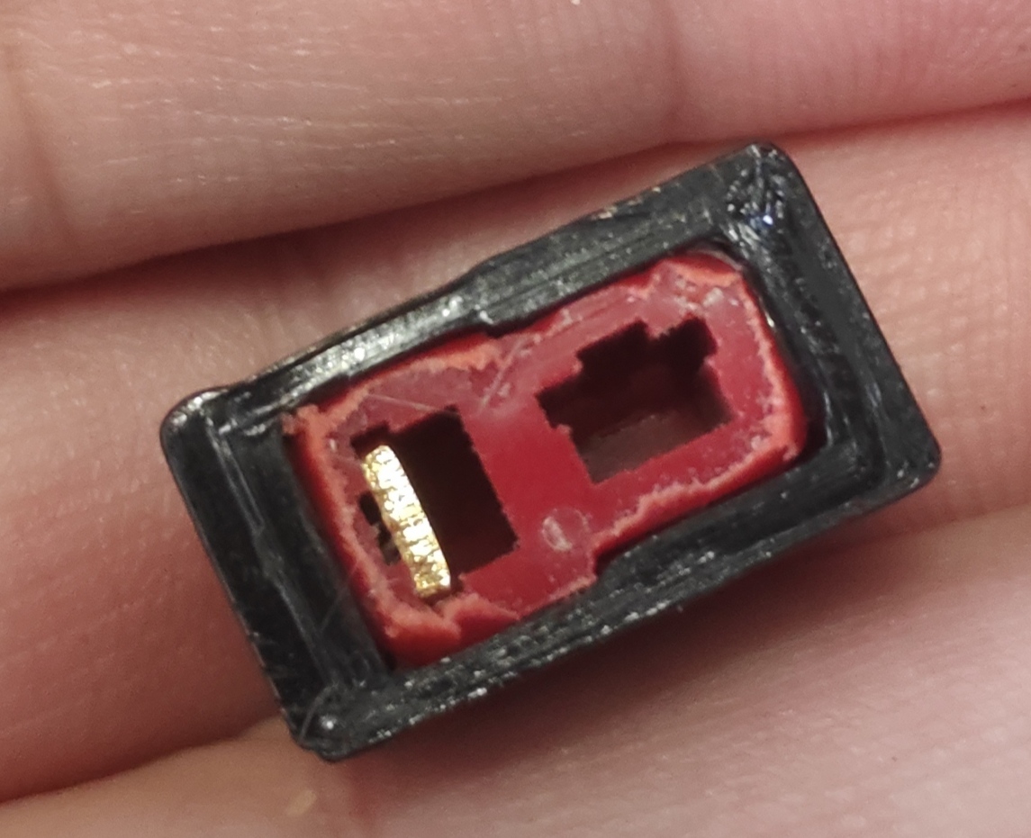

Допечатались гильзы нормально
https://youtu.be/37sxsHgH0BQ
Одел пару на разъем - входит туго, не болтается, плоскость есть!
