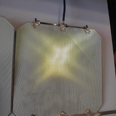

ну вот) в пасмурную погоду был тест монокристаллической ячейки - на фото у нее 4 дорожек  :-D
А в солнечную погоду:
"монокристалл 4 дорожек" выдал на "кз" 0,57В 3,8А 2,166Вт
"поликристалл 5 дорожек" выдал на "кз" 0,5В 2,9А 1,45Вт
дефективный "монокристалл С60 дохера дорожек" выдал на "кз" 0,64В 3,85А 2,464Вт

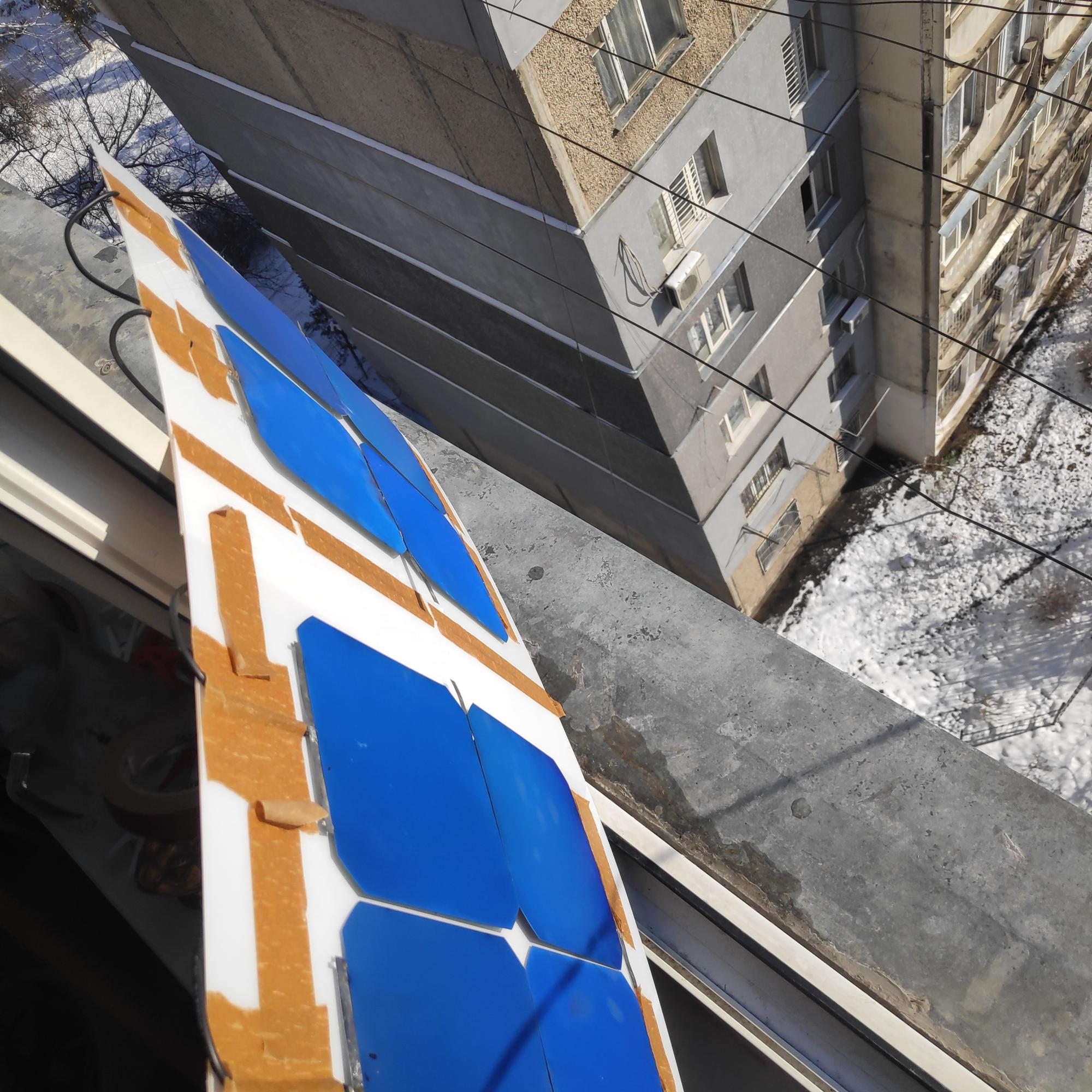

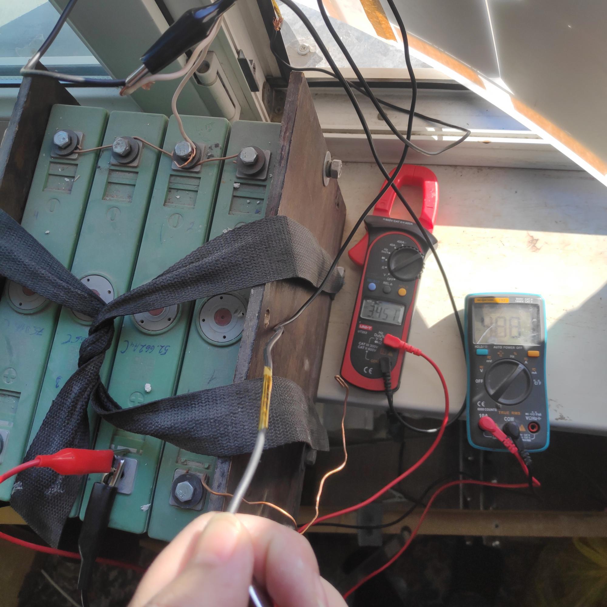

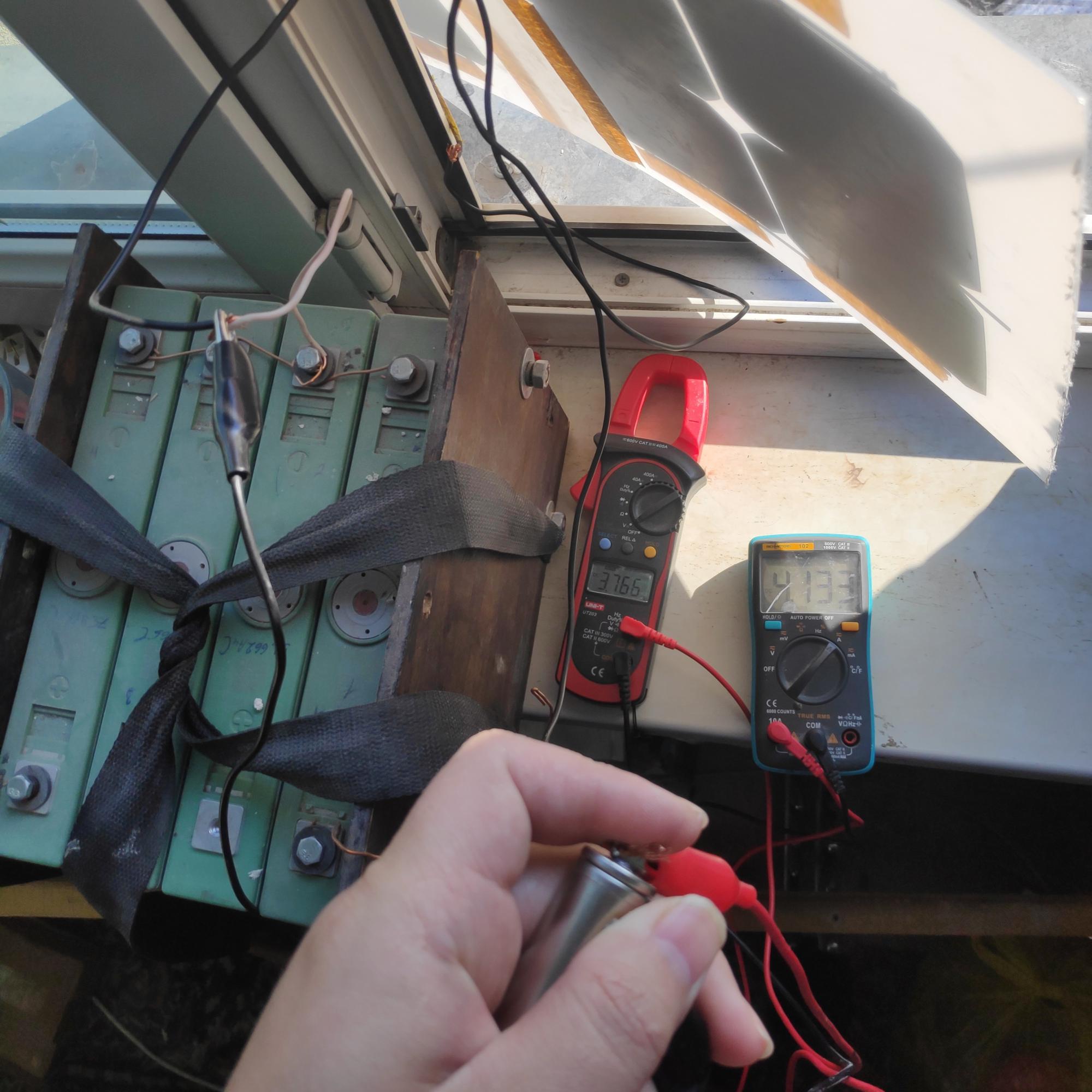

Сегодня вышло солнце - затестил 8 ячеек последовательно
Даже с такой не ровной поверхностью батарей относительно солнца и тенью от провода на ближней батарее - выдает хороший ток и напряжение на реальных нагрузках.
1) Разряженная литий-ионная ячейка ICR18650-26F EAIEP 3.6В
8 солнечных ячеек вкачивают около 4.1А или 14.76Вт
2) Почти заряженная литий-железофосфатная ячейка 3.4В
Вкачивается около 4.8А или 16.2Вт
Помоему охрененно для 8ми ячеек учитывая что в одной батарее 12 ячеек будет.
Надо делать приспособу для крепления тестовых панелей в условиях квартиры. Сейчас жутко неудобно тестить.
После искать эту точку мррт и тестить различные покрытия - ева пленка, что-то еще и напоследок залить эпоксидной смолой Этал Оптик

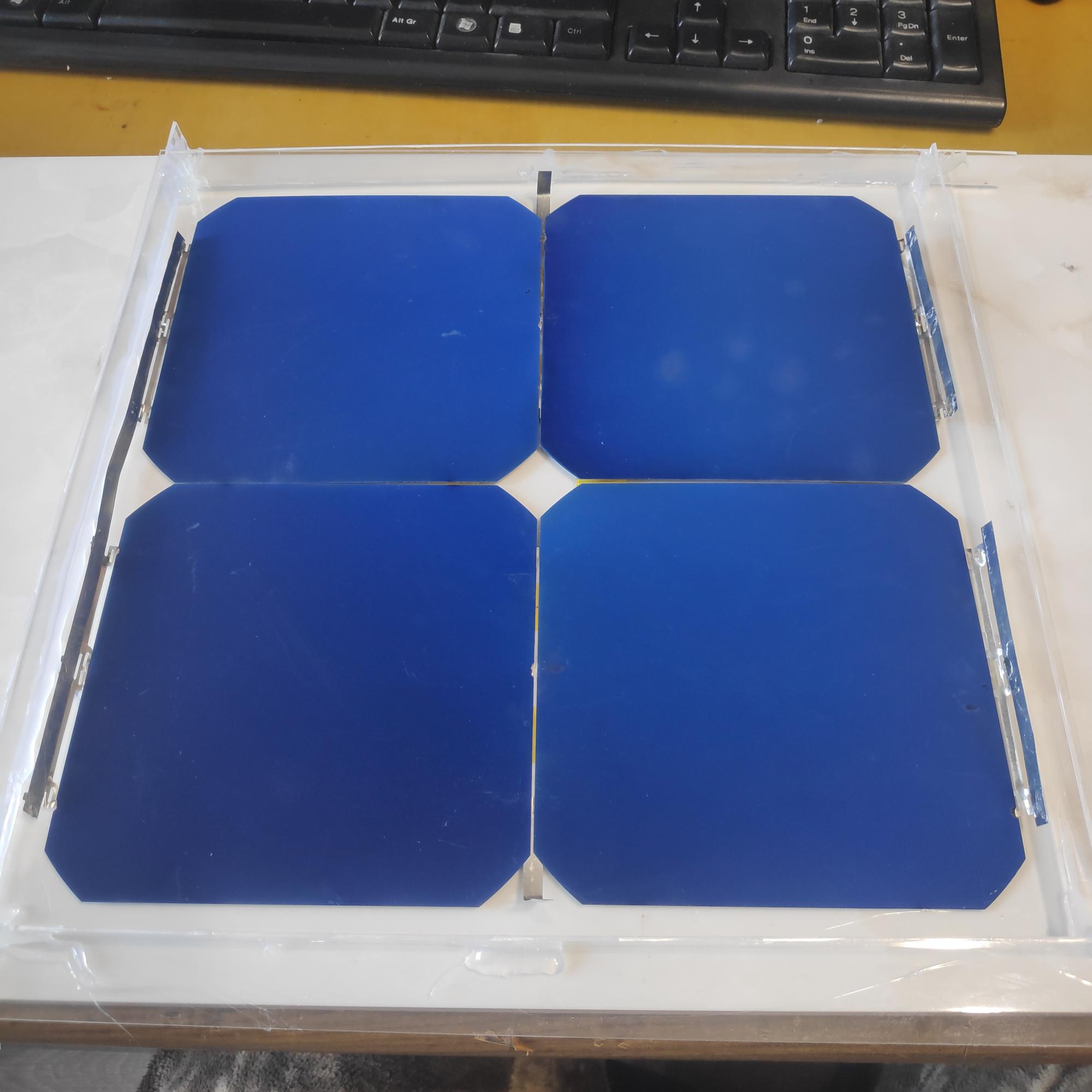

Начал разбирать ячейки - обнаружил у одной ячейки изломы
+1 к С60 подобным ячейкам

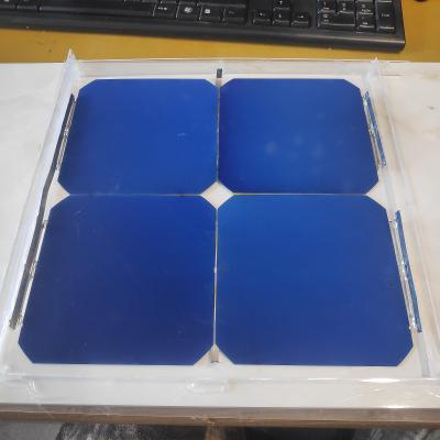

Пересобрал 2х2 ячейки и пробую залить эпоксидкой, для начала опалубку
Т.к ячейки один фиг выгибаются, попробовал капнуть горячий термоклей и быстро прижать у основе - проблема решена, но пока плющился клей быстро остыл и высота от основания стала выше чем без клея.
Возможно лучшим решением будет двухсторонний тонкий скотч небольшими кусочками на проблемные участки.
Если ламинировать с вакуумом то проблема решится сама собой.
