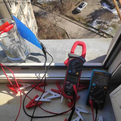

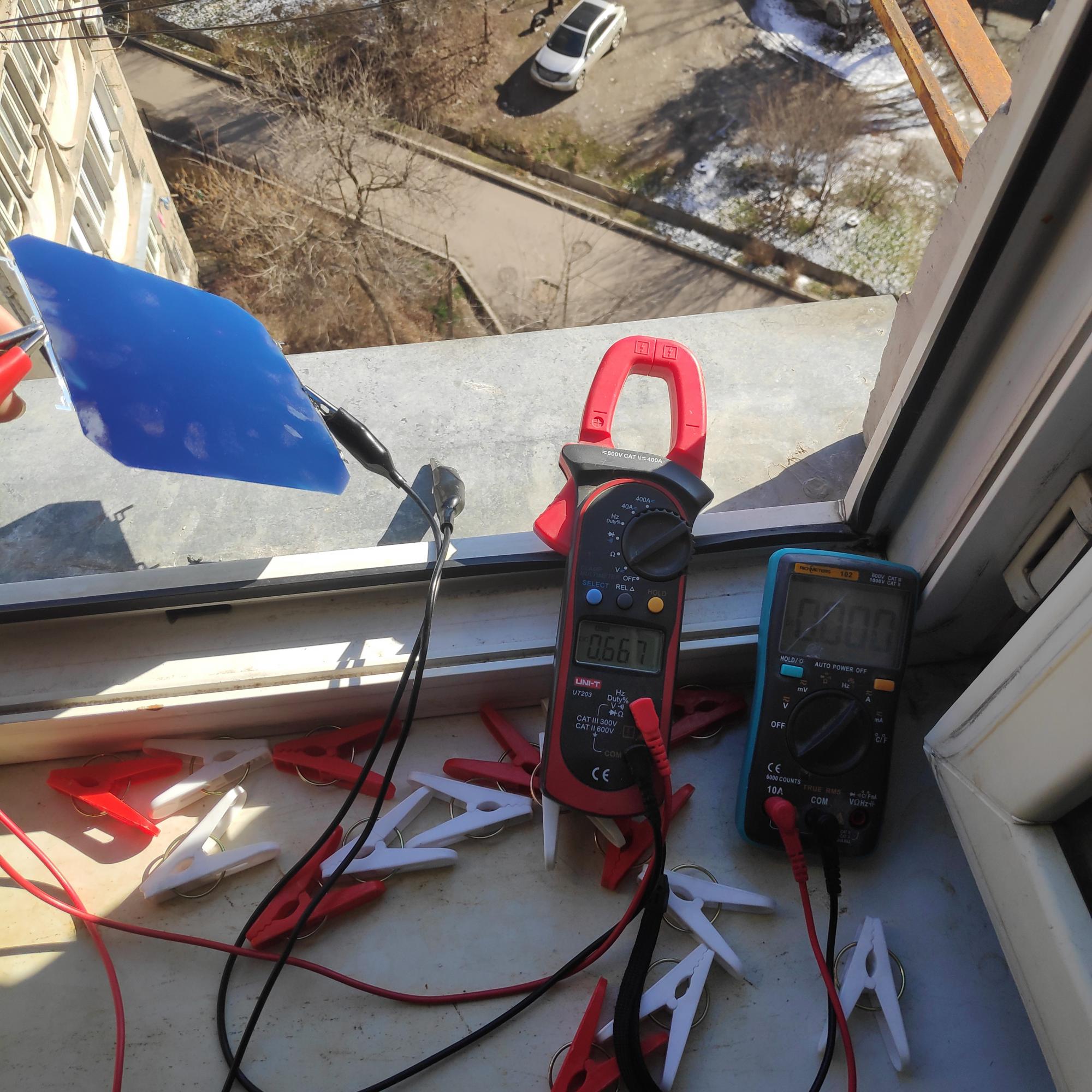

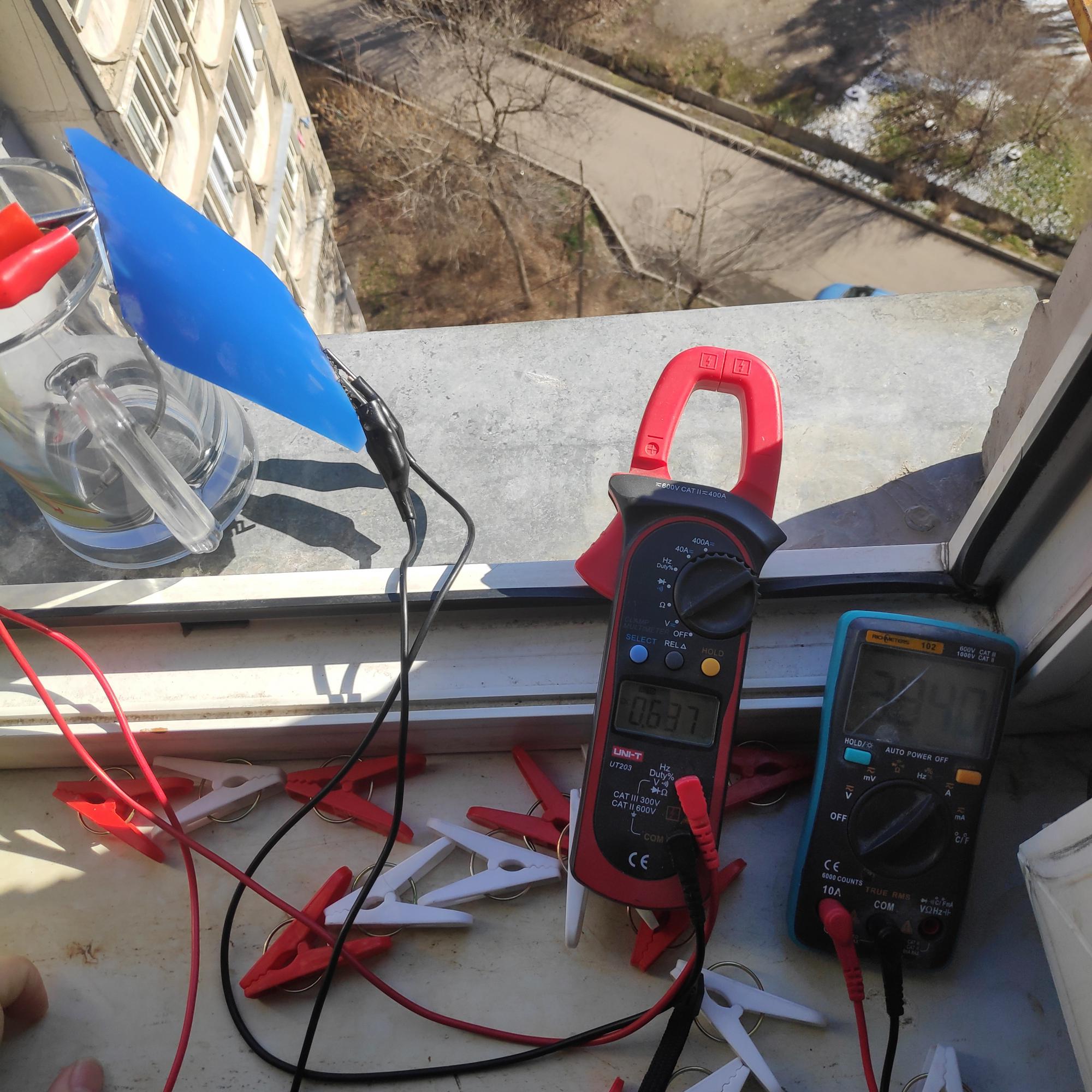

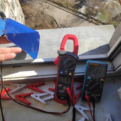

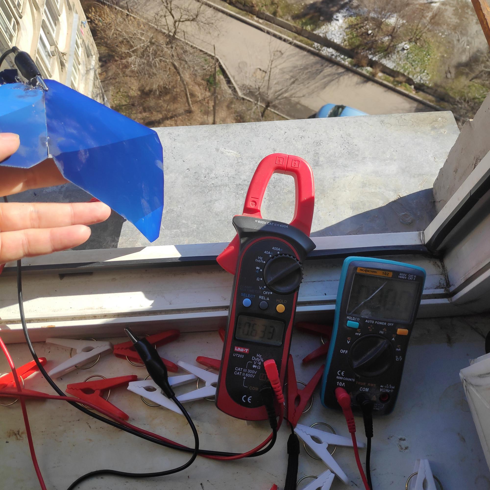

Ячейка С60 125х125мм просто сказка!
Измерил сопротивление щупов в режиме амперметра милиомметром - 170мОм
Холостое напряжение 0.667В
Ток при "кз" щупами в режиме амперметра - 3.851А, напряжение просело всего до 0.640В!!!
Оставил ячейку на солнце, через 13 минут показания [b-b]заметно не ухудшились[/b-b] - 0.637В 3.840А 2.446Вт 67.9% мощности от заявленной в 3.6Вт
Это всё на детективной ячейке! Скорее всего мощность выдает не так сильно меньше чем недефективная.
Осталось проверить поведение ячейки в разных условиях, под разными материалами, поискать точку максимальной мощности   /:-)
Кстати по треснувшей ячейке - напряжение и ток проседает сильнее но как целая поликристаллическая ячейка 5ВВ 150х150мм /:-)
Вот бы достать такие же ячейки но 150х150мм  /:-) /:-) /:-)

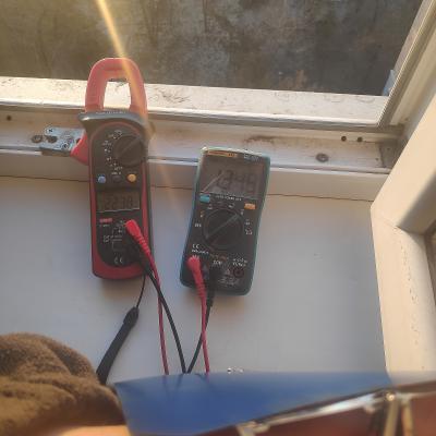

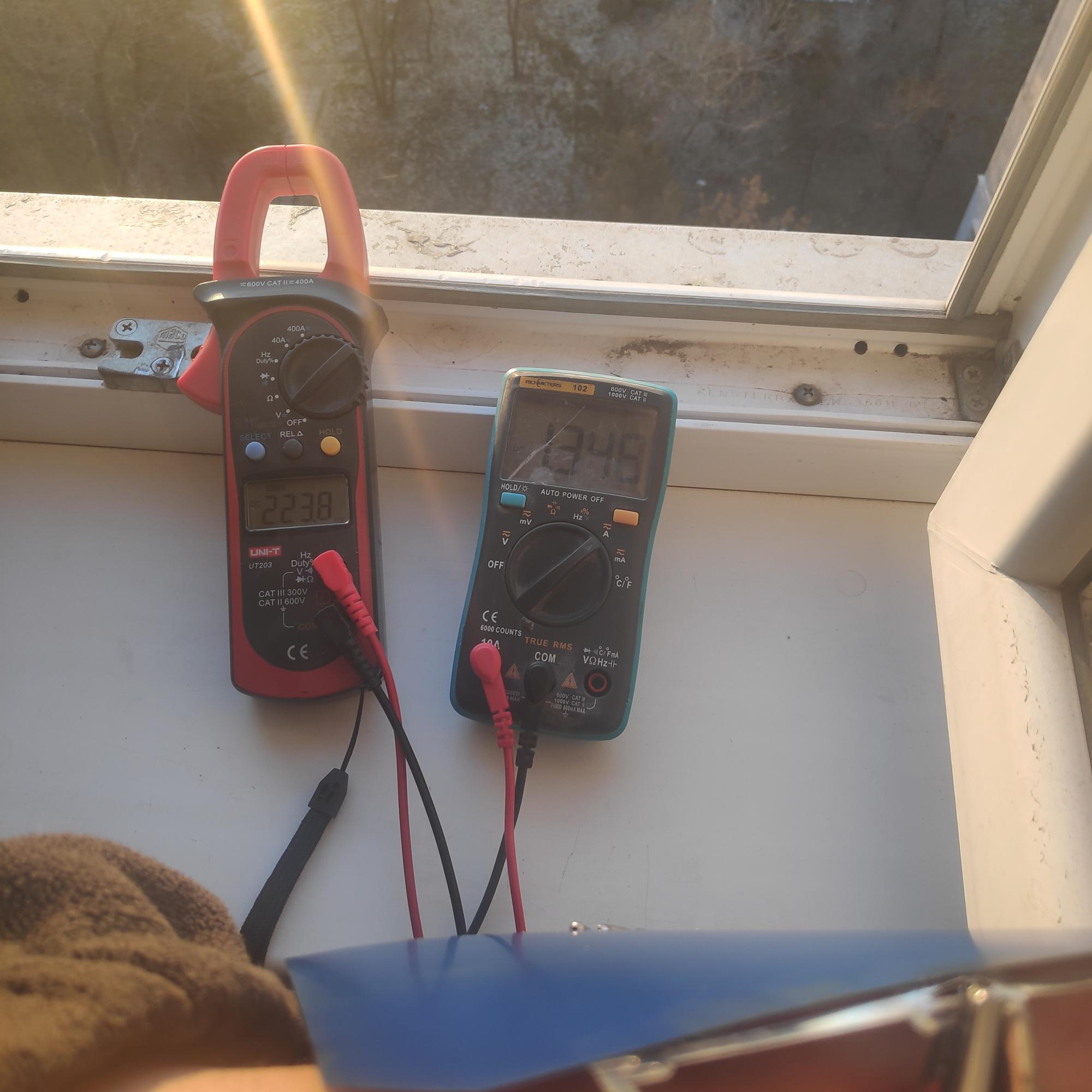

На закате, конечно, показатели хуже - 0.223В 1.349А 0.3Вт

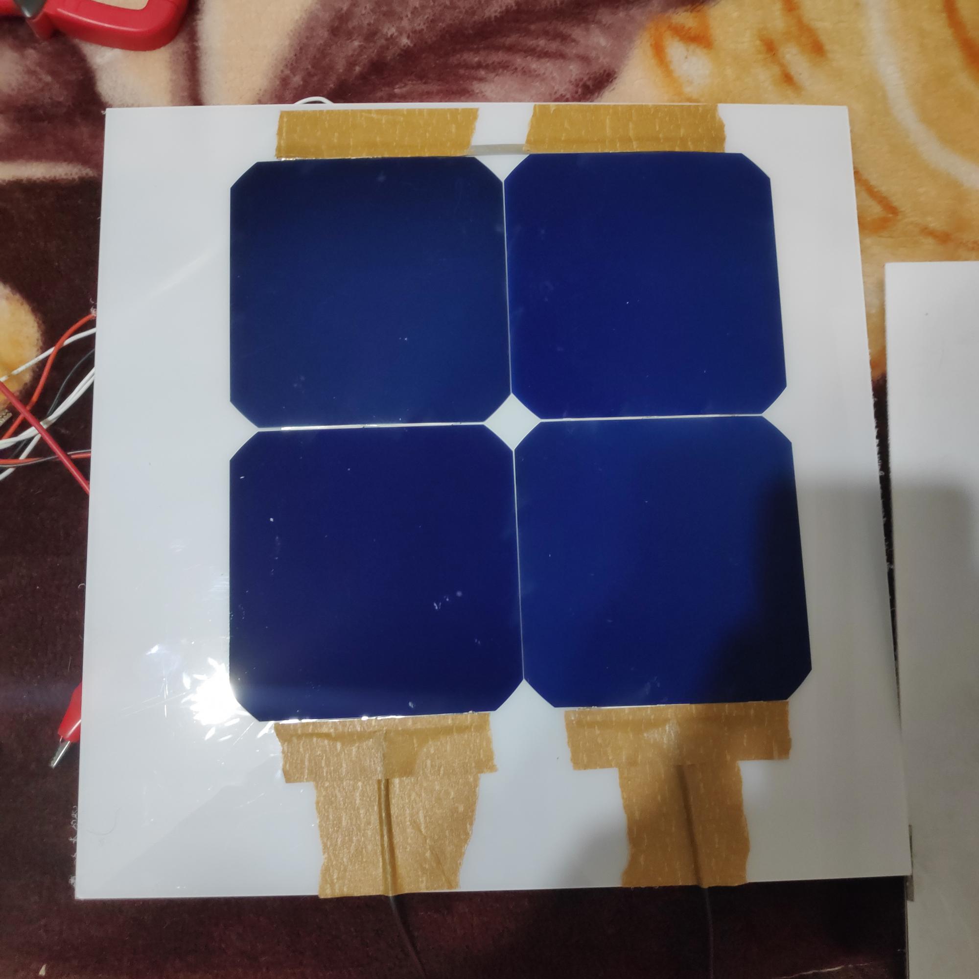

Прошил TS100 - стало паять гораздо легче, быстрее набирает температуру после потери на контакте с ячейкой.
Спаял 4 ячеек - на этот раз без замыканий дорожек
Генерируют напряжение от потолочных лампочек 20+20Вт:
1я ячейка 0.433В, сопротивление 7.5МОм
2я ячейка 0.463В, сопротивление 8.41МОм
3я ячейка 0.358В, сопротивление 5.39МОм  явно как-то связано сопротивление с генерируемым напряжением, похоже так можно сортировать лучших и худших ячеек.
4я ячейка 0.440В, сопротивление 7.94МОм
где сопротивление мерялось плюс-к-плюсу, минус-к-минусу
в обратку сопротивление меньше 0.0Ом

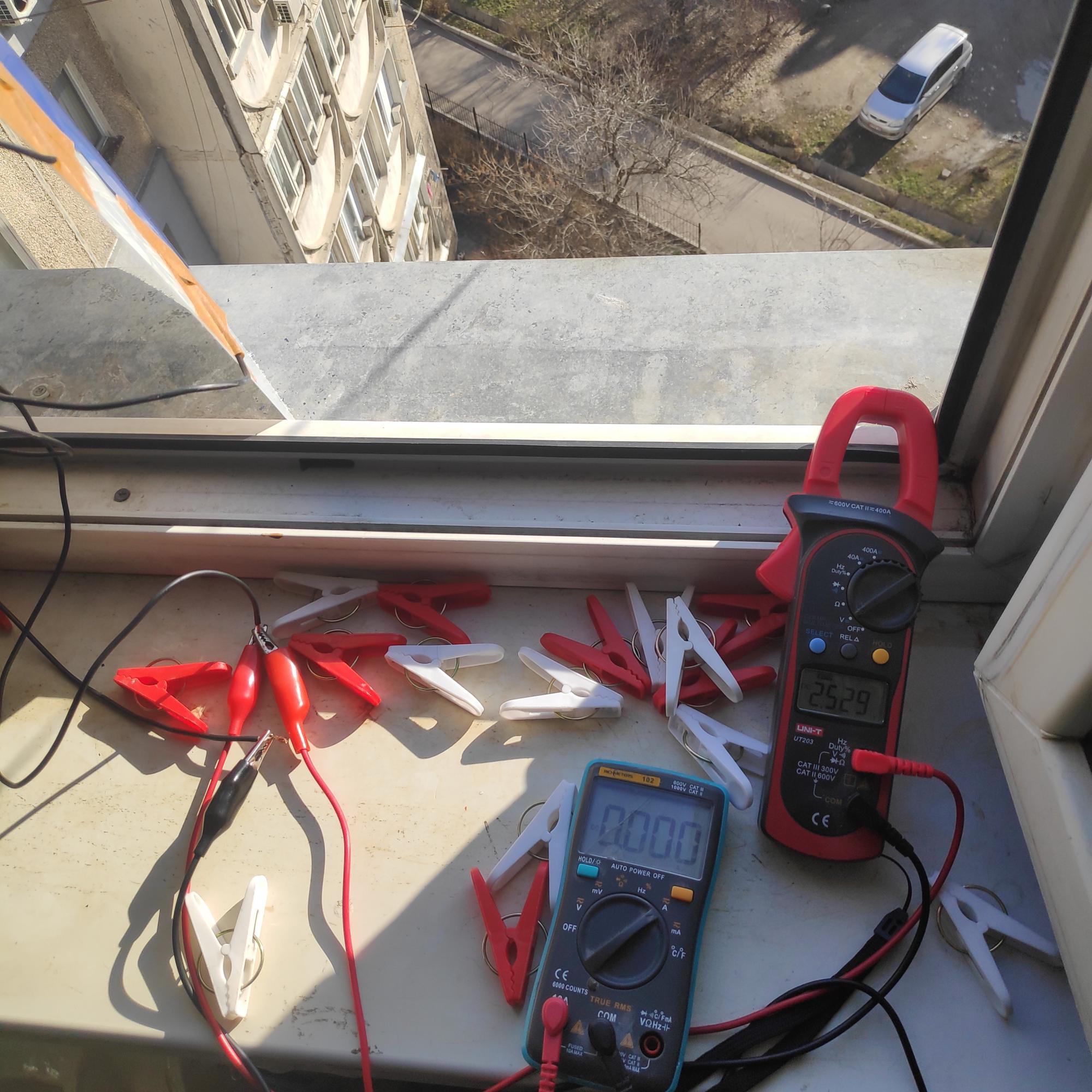

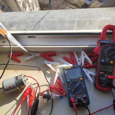

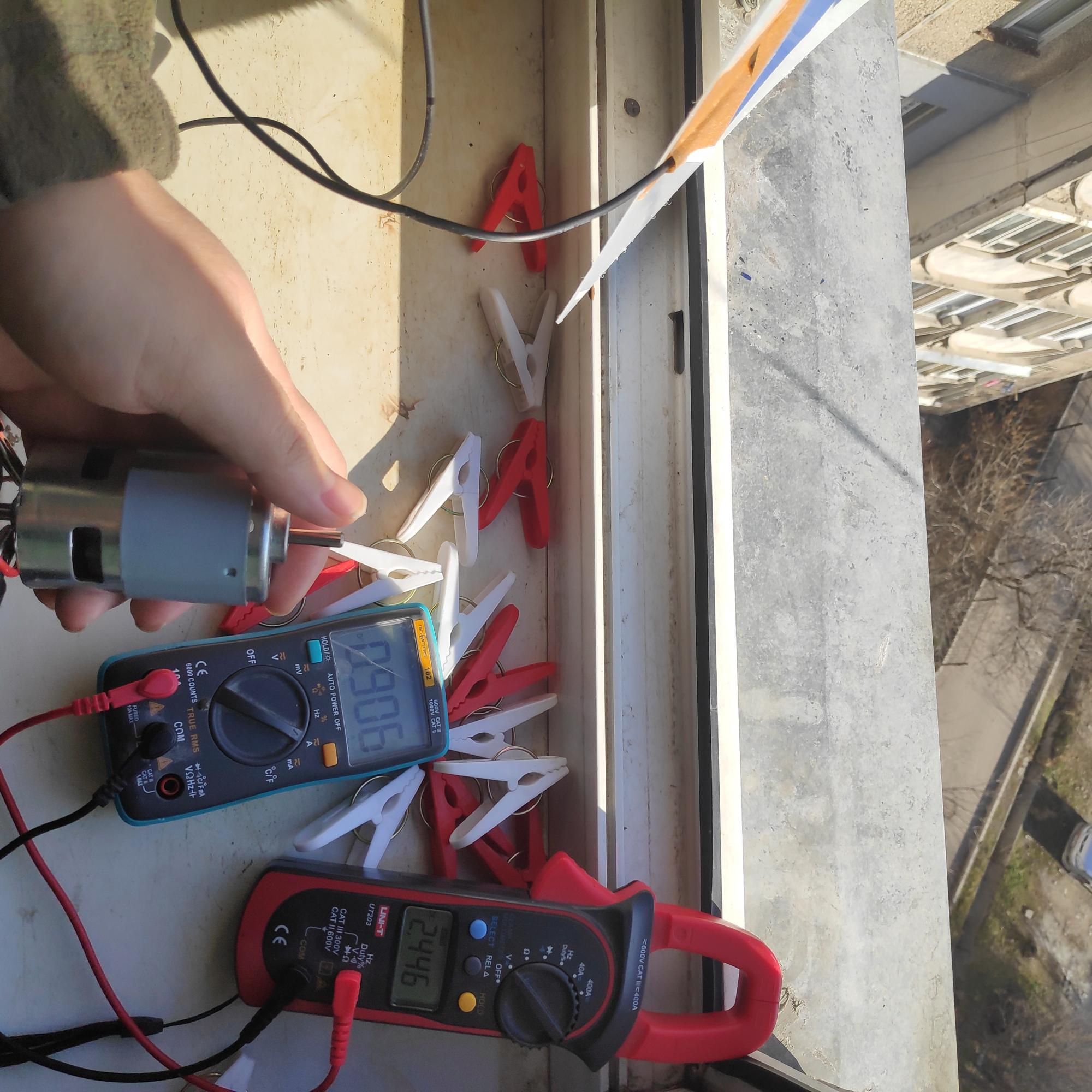

Сегодняшние результаты теста 4х ячеек соединённых последовательно ввели в ступор.
Все ячейки выдают по ~0.632В, в сумме 2.529В холостого напряжения
Даю "кз" щупами амперметра - 1.018В 5.92А 6Вт
:bw: откуда такой ток?
Ожидал ~3.3-3.6А исходя от показателей ячейки первого теста и принципа слабого звена. Т.е даже если три ячейки выдают 4А а четвёртая ячея выдает 3.3А по отдельности, то общий ток не больше четвёртой ячейки. Или этот принцип слабого звена не распространяется на солнечные ячейки?

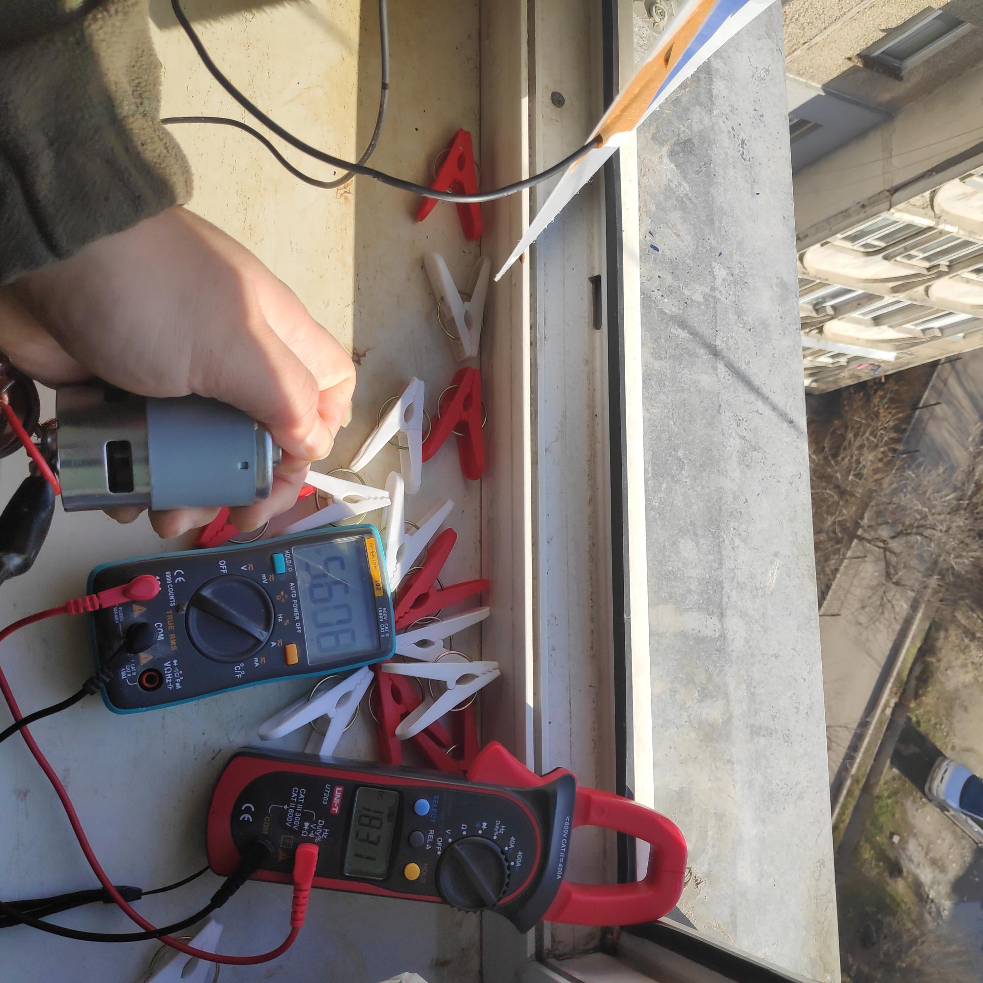

Подключил автомобильную лампу H4 ( сопротивление холодной спирали 0.2Ом) - спираль накалилась, при этом 2.379В 2.123А 5Вт
Далее подключил моторчик 775, без нагрузки на вал 2.446В 0.906А 2.2Вт
Почти останавливаю вал пальцами - 1.831В 5.608А 10.2Вт
Я в замешательстве  %-)
Конечно такие токи под большой нагрузкой радуют, но непонятно как именно это достигается.

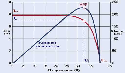

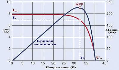

LeoDron
Цитата: Bekjan от 15 Фев. 2020 в 08:07Я в замешательстве

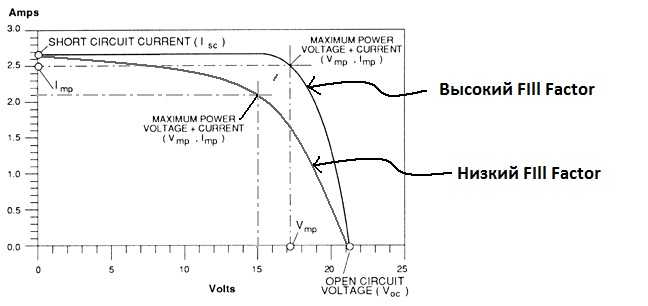

тебе уже несколько страниц пытаются донести, что элементы развивают оптимальную мощность при нагрузке определенного сопротивления. И ток КЗ это так себе параметр, так как есть еще другой параметр, коефициент заполнения вольт-амперной  характеристики.
Глянь как вольт-амперные характеристики СБ выглядят:
Сравни два элемента: ток КЗ одинаковый, а максимальные  мощности разные и снимаются  они при разном сопротивлении (токе)  нагрузки.
Bekjan
#137
Цитата: LeoDron от 16 Фев. 2020 в 04:09элементы развивают оптимальную мощность при нагрузке определенного сопротивления
Сначала нужно разобраться с током "кз" а потом мррт
На одном и том же солнце и "кз" 4 ячейки выдают почти 6А а та первая ячейка одна меньше 4А
Разница как минимум в токосьеме - в крайних ячейках на минус и плюс выводах я припаивал к dog bone пластине медную ленту 0.2мм по всей длине и на середину провод 1.3мм2
А первая ячейка одиночная - мерил ток сразу крокодилами амперметра за dog bone пластину.
Вероятно площадь контакта пары зубов крокодила сильно меньше площади контакта того же крокодила но на обхвате круглого многожильного провода  :bw:
Надо также припаять медную пластину на неё провод и перезамерить
