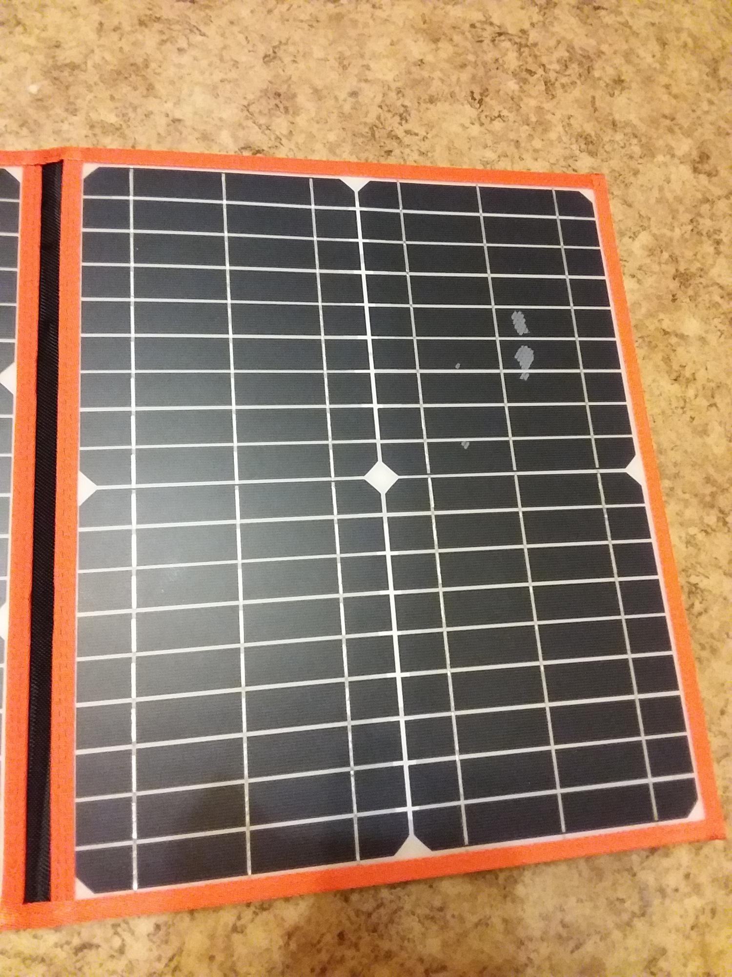

Пришли мои солнечные панели в конце декабря.
на одной панели оказался брак? пузырь
сообщил об этом продавцу, без споров и ругани совершенно неожиданно мне прислал еще 1 панель. Сервисом я остался доволен :-D

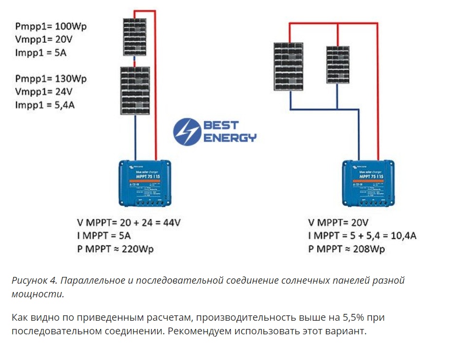

А теперь вопрос к знакомкам, как правильнее будет соединять панели последовательно или параллельно?

  • Интересно как это вы считали? 42*2=84Вт. 18*3,33=60Вт. Откуда вы нарисовали ещё 24Вт?
  • Нет. Летом будет хуже. Перегрев один и тот же, а окружающая температура разная.
  • Правильно так, как задумывалось.

forummailandlogin
Цитата: Lorgenom от 10 Фев. 2020 в 15:48
... у меня таких 3. 18*3,33=60Вт *3 шт=180 Вт...
Теперь понятно.
Значит теперь ищите преобразователь.
Последовательное - как минус, увеличит вероятность поражения электрическим током. Как плюс, уменьшит затраты на провода и потери в них.
Параллельное - как минус, увеличит затраты на провода и потери в них. Как плюс, уменьшит вероятность поражения электрическим током.

Если я соединю все последовательно получу перед DC преобразователем ,18*3=54В и 3,33А. С одной стороны низкий ток - меньше нагрев преобразователя. С другой более запутанная схема подключения. Тем более я хочу сразу сделать кабель для подключения всех панелей на разъемах питания 5,5х2,1мм, и если скажем на 1 панель сломается, то кабель придется резать и скручивать в полевых условиях. Я такие скрутки не люблю.
Но если я соединю все параллельно по перед  DC преобразователем ,18В и 3,33А*3=9,99А. Получаю крайне простую схему проводки, сколько надо панелей столько и подключил, хоть 1, хоть 3. Больший ток-больший нагрев. и еще момент что если при работе (скажем из за угла наклона) какая то панель будет давать меньшее напряжение, то вся сборка может работать по нижнему значению примерно это объясняется так:
хотя я не уверен что это применимо в моем случае.
Просто хотел почитать другие мнения
Добавлено 10 Фев. 2020 в 16:26
Цитата: forummailandlogin от 10 Фев. 2020 в 16:01Значит теперь ищите преобразователь.
дык вот такой у меня есть.
правда для последовательного соединения он уже не подойдет, но если оно оправдано лучше стоит заказать другой.
forummailandlogin
Цитата: Lorgenom от 10 Фев. 2020 в 16:23
опять же, хоть я и проводил "измерения" на улице, но солнечная панели у меня хранилась дома, и были комнатной температуры. Ясное дело что при нагреве эффективность снижается, но говорить, что холодный воздух поступающий в окно за ту минуту измерений, что я проводил внес какие то существенные искажения, я бы не стал.
Так и я этого не говорил. Я говорил, что летом будет хуже.
Не правильно.

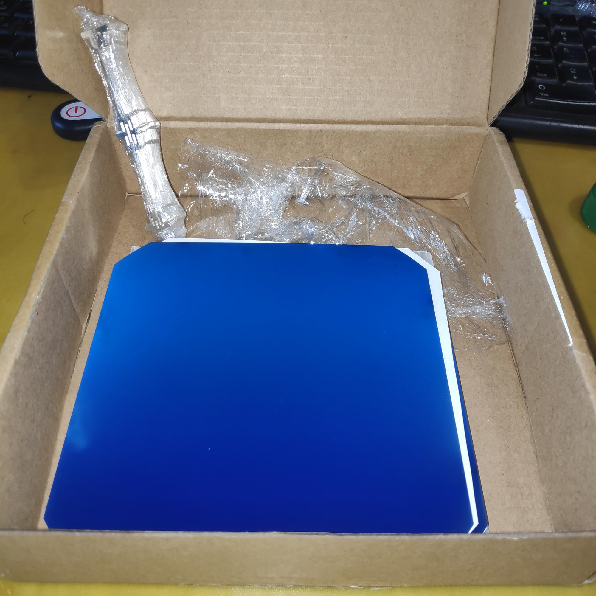

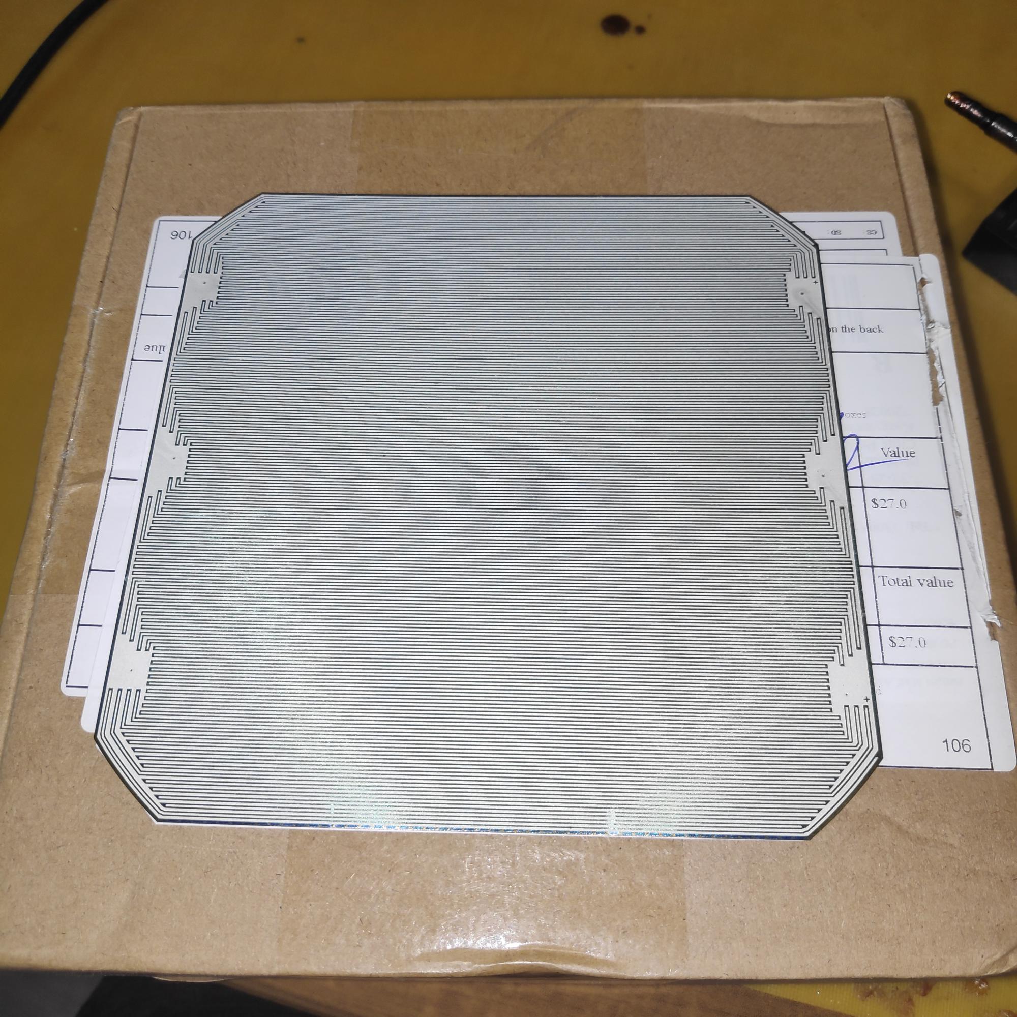

Bekjan
#124
Наконец пришли последние солнечные монокристаллические ячейки 125х125мм maxpower односторонние
на изгиб больше напоминает фольгу, не жесткая
Брал с незначительным дефектом чуть дешевле 10шт на пробы.

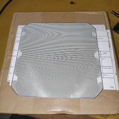

Взял первую ячею распаял контакты - проще простого, как если взять готовый текстолит луженый. Припаял коннекторы dog bone. Холостое напряжение 0.55В, подрубаю щупы на 10А и напряжение падает до 10мВ, ток 1-5мА
Толи ячея такая толи работает только от прямых солнечных лучей. Сейчас сильно облачно.
Хотя поликристаллическая ячейка с Таобао 3ВВ при облачности держал напряжение 0,5В и ток 1А.
Распаяю еще пару ячеек и буду ждать солнца (зима ухади!).

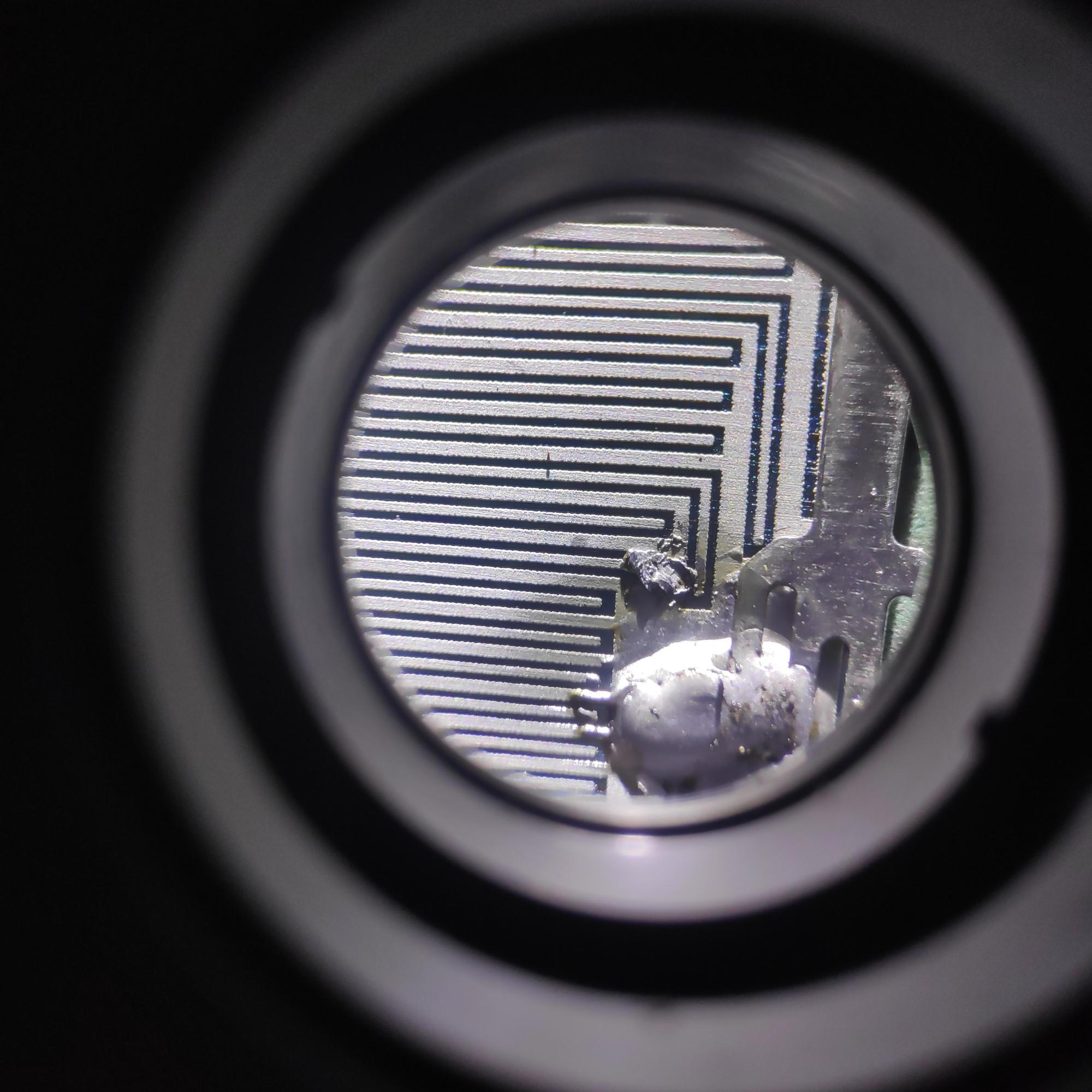

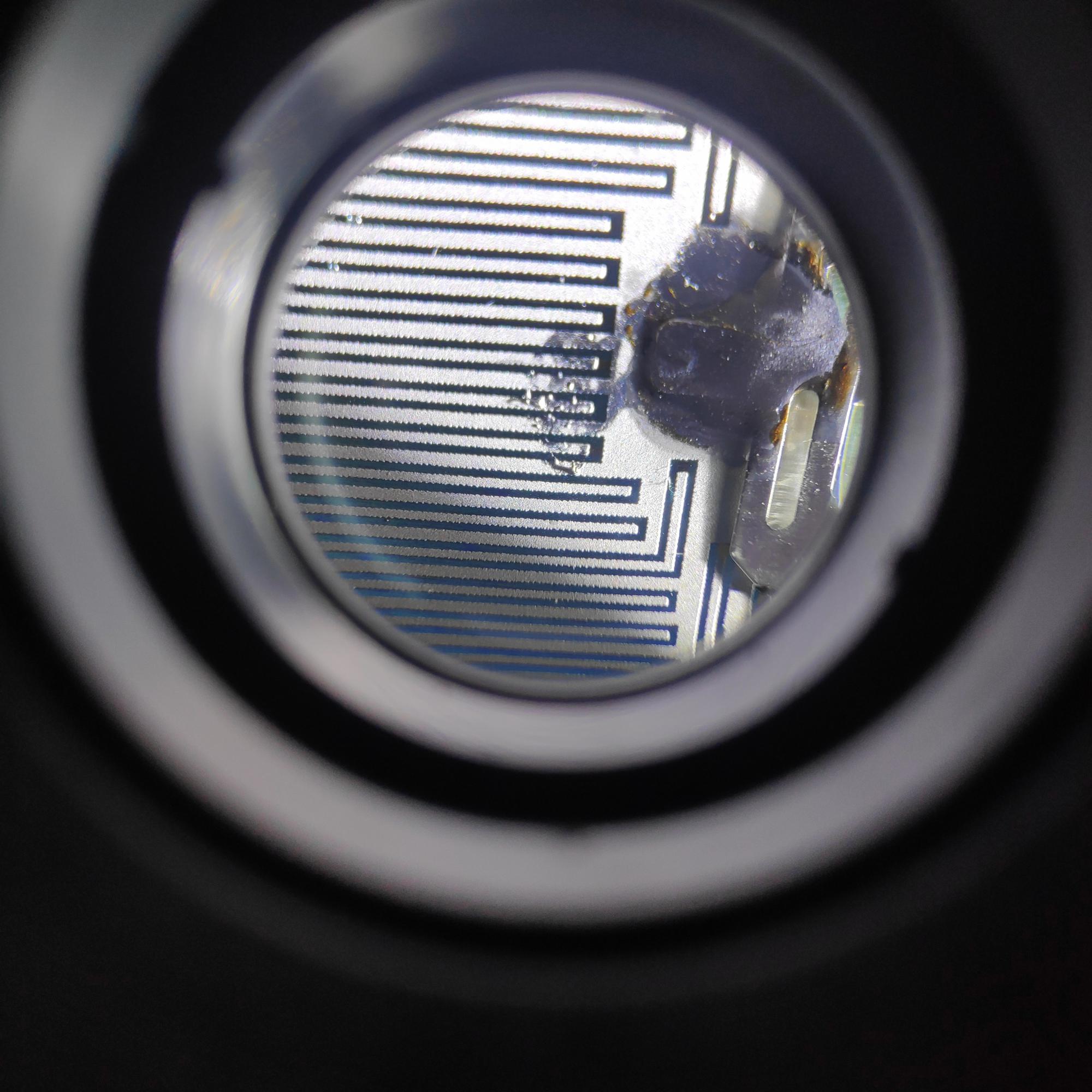

Bekjan
Плата за легкость паяния контактов к этой ячейки - замыкание дорожек от неосторожного движения паяльником, замкнул одну ячейку. Заметил кз при отсутствии напряжения, омметром в обе стороны сопротивление по нулям, вместо 0Ом и 3.5-7Мом
Посмотрел окуляром - чёткие наплывы олова между дорожками
Распаять не удалось, только размазал олово между дорожками.
