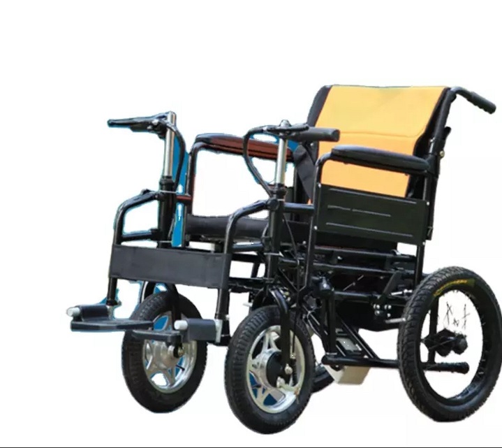

:) ну если бы я знала как детально сделать управление передними колесами - то уже стала бы миллиардершей, обеспечив всех инвалидов нужным механизмом. пока исхожу из принципа коляски на фото (черно-бежевой) - рули-стойки с каждой стороны, соединенные складной тягой-смычкой (и вся коляска складная). вот аналогичная, тоже китайская https://www.avito.ru/kostroma/krasota_i_zdorove/elektrokolyaska_dlya_invalidov_2212354387#extended
в идеале рули они должны фиксироваться защелками в прямом положении, т.к. удержать их ровно при въезде на бордюр слабыми руками сложно будет.

Наскольтко я понял - у коляски 2 ручки газа для управления моторами?

да, вроде 2 ручки газа, и рулевые стойки приварены к простым вилкам (пож-та кликните на авитные фотки для укрупнения - там во всех ракурсах, а здесь не могу их загрузить  https://www.avito.ru/taganrog/krasota_i_zdorove/invalidnaya_kolyaska_s_elektroprivodom_2710210923#extended
а единств. реальная альтернатива этим рулям - танковое управление с неповоротными колесами, да?

С инва коляской на Вы. Свое мнение выскажу. извините. Не механик. Если есть два "рога" велосипедных. то передние колеса поворачиваются вправо - влево? На днях села на ходунки - роллатор и шла ногами по полу. Колеса передние вели себя как хотят. по одиночке. Если не могла выровнять их отъездом назад. то приходилось вставать. Если взять прогулочную коляску с надувными передними колесами и приварить к ним приставку для этих "рогов". Сможет ли она поворачиваться куда нужно седоку на коляске или будут колеса себе на уме?

3 мотор колеса. 1 ручка управления МК справа. Возможность подключения передних колес на ручке слева. Т.Е. вы можете ехать на 3 МК либо только на заднем либо только на передних двух.
По моему так.
Руль разделен на 2 части чтобы вы могли сесть в коляску. Но оба колеса соединены рулевой тягой и вы можете поворачивать колеса лубой рукой раздельно или обоими одновременно. Мощныые тормоза на руле.
Очень неплохо. Мне понравилась разработка Китайских людей. :-)

Взяла расширение и в этой коляске лучше увидела узлы соединения. Не механик и это мое высказывания. имхо. Если взять вилки от велосипедов. приварить вместо передней рамы с колесами на коляске. Затем приварить рога от велосипеда. какие Вы достанете или Вам лучше в езде. На эту вилку посадить подножки не по умолчанию которые. складные.

Цитата: Николай Алексеевич от 09 Янв. 2023 в 15:35Руль разделен на 2 части чтобы вы могли сесть в коляску.
Посадка сделана. как у прогулочных колясок. По мне неплохо. если б поднимались подлокотники. как это сделано у моего скутера. Тогда посадка - высадка лучше была. Такая функция есть у некоторых инва колясок. Согласна. что хорошая разработка этой электро коляски для тех кто с джойстиком не очень ладит. ;-)

Цитата: Николай Алексеевич от 09 Янв. 2023 в 15:353 мотор колеса. 1 ручка управления МК справа.
Расшифруйте. пожалуйста аббревиатуру - МК. Вилки тогда надо искать от самоката с мотор колесами. выходит так.  Или от велосипеда и колеса от гироскутера.
Первый вариант с рогами на себя можно проехать через двери магазина. Второй вариант. расширяет  ширину коляски и как знать можно тогда на ней въехать на почту. в аптеку. Имхо.
