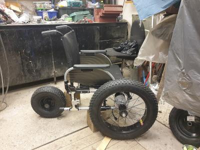

Мне из собственного отвлеченного подхода кажется то для улицы 60 маловато.
после просмотра видео американца, понял что фет колеса не подходят по ширине, потому как если они под креслом, то получается высокая неустойчивая конструкция.
Раму отбока не рассматривал. В ней еще схождение колес мне казалось не стабильным. Теперь стоит рассмотреть этот вариант  с фет колесами.
Такие колеса, рассматривал  под кресло, при ширине 60, надо будет взглянуть живем.
https://www.ozon.ru/product/koleso-dlya-motobloka-pnevmaticheskoe-19h7-00-8-shirina-17-5-sm-enifield-719072010/?avtc=1&avte=2&avts=1673286973&sh=dpHP5CPXEQ
Изменяемая ширина была бы не лишней, но это много проблем технических бюджетных  и снижение надежности.

Цитата: Слесарь от 09 Янв. 2023 в 21:02Раму отбока не рассматривал. В ней еще схождение колес мне казалось не стабильным
У меня покрышки последние проехали более 8000 км. Это говорит об идеальном схождении у Оттобок.

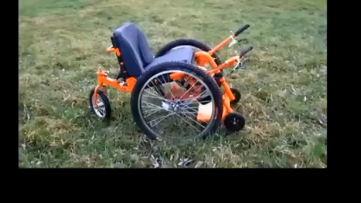

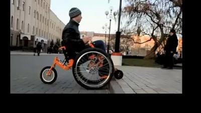

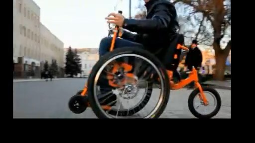

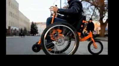

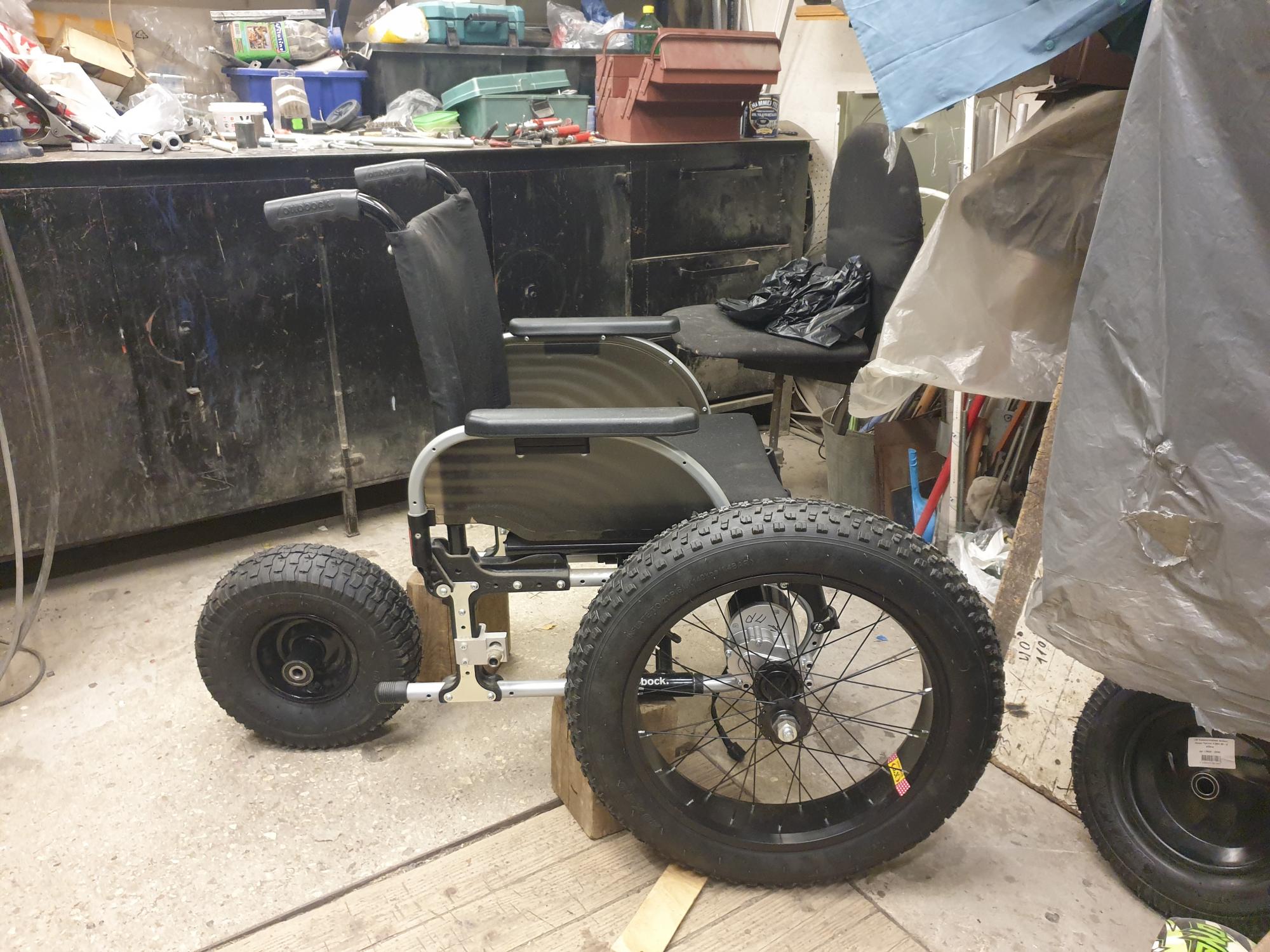

Допустим взяли отбок, ширину можно подсложить до 55см или даже уже, а длинна скорее всего останется, где то 120см, нужен комментарий.
Мой канал на Ютубе https://www.youtube.com/user/MECHANOLltd
Николай Алексеевич
При такой компоновке: большие колеса ведущие спереди, запрыгнуть можно на довольно большие бордюры. Но сзади нужно 2 поддерживающих рулежных колесика. Иначе при косом наезде или сьезде на бордюр возможно опрокидывание.
И здесь только джойстиковое управление поворотом.
Колеса тпкие огромные это по полям ездить? Типа для трактористов со сломанными позвоночниками?
Слесарь
#142
Не хочется веса лишнего,
вместо второго колеса ссади, есть мысль поставить анти опрокидыватели,
Колеса для бордюров, это 20" есть в природе еще 24 и 26
я  выше от мотоблока 45см показывал, их тоже можно примерить, когда будут доступны. Но для бордюров они кажись маловаты.
Да, управление джостиковое, для небольшой скорости.
Не уверен в мотор редукторах на постоянке... надо пробовать...
Но дизайн... никакой...)
