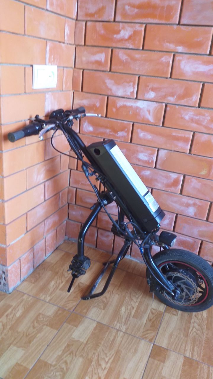

К такой конструкции мотор надо снизу ставить. Приставка не подойдёт из-за большого количества колёс. Пять плюс приставка шестое. Приподнимать приставкой смысла нет. Четыре поднимутся, останется два. Получится велосипед. Заднее, понятно, убирать нельзя. Конструктивно очень интересная рама, сам бы хотел прокатиться на такой, но без приставки.
Слесарь
#146
Цитата: Джинн от 12 Янв. 2023 в 10:34Приставка не подойдёт из-за большого количества колёс
какая приставка?

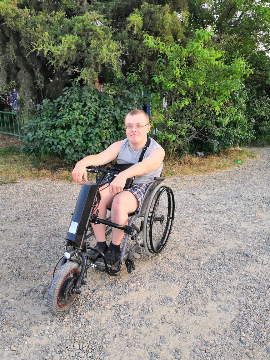

Электроприставка с мотор-колесом, как моя.
При использовании таких приставок у коляски приподнимается передняя часть для того, чтобы ведущее колесо всегда имело контакт с землёй и чтобы была нагрузка на ведущее колесо. Немного ошибся выше. Там не шесть колёс оказываются на земле вместе с приставкой, а четыре. Что тоже много при таком способе передвижения на батарейках. Плоскость по трём точкам строится. А если будут четыре, достаточно одним колесом заехать на неровность, и всё, беспечный ездок застрял.
