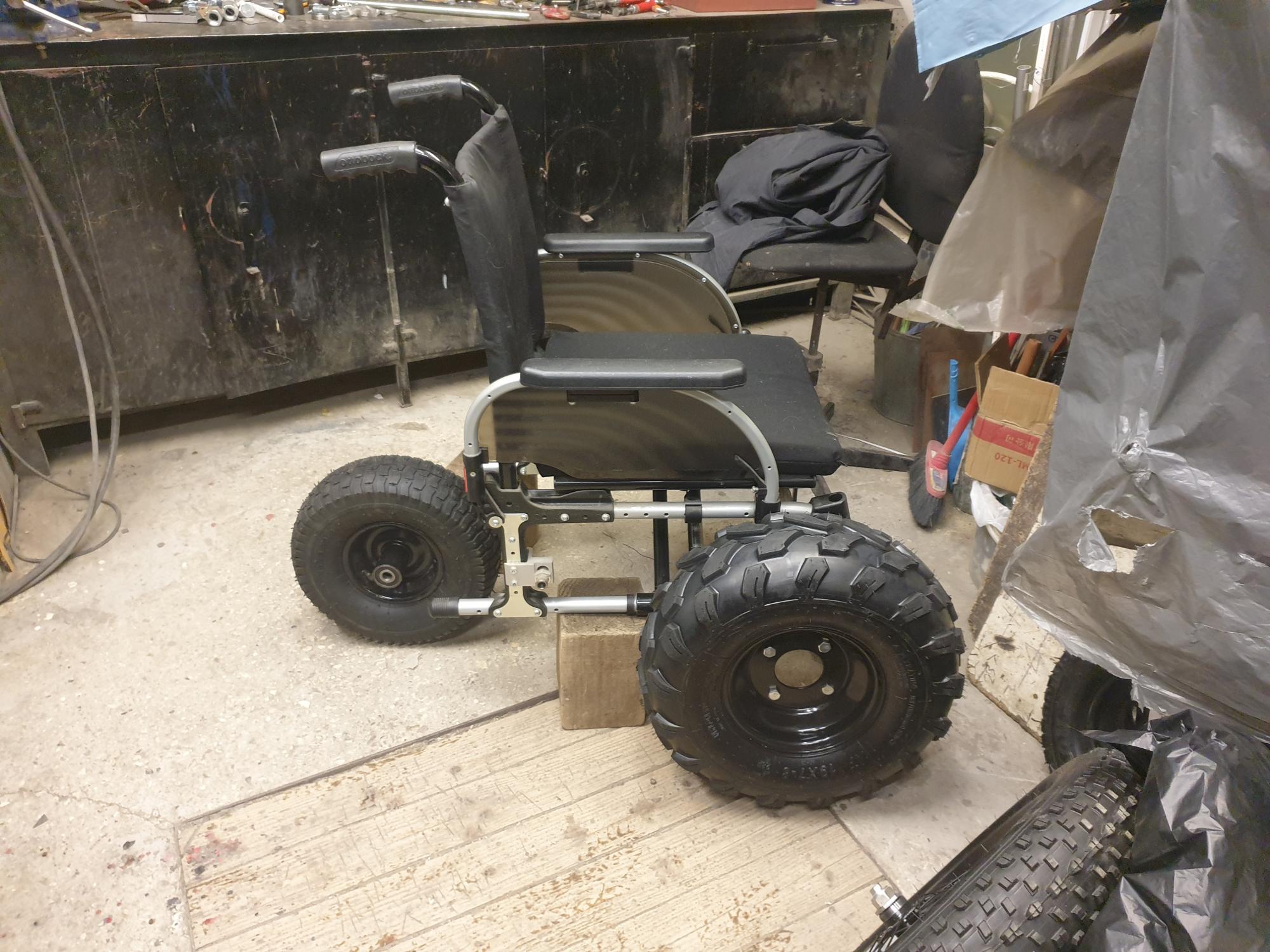

Гироскутеры до  весны подождут их куда угодно можно пихать.
Вместо джойстика есть варианты,например  как у Алексеевича.
У греков колесо сделано по системе как у шести колесного кресла нова, выше есть видео, там ролики стоят по окружности тут это понты, а у новы необходимость потому что шесть колес трут пол при развороте.
Толстые колеса нужны для зимы и для травы, песка и т.п.
Забудьте про колеса от отбока, они хороши для квартиры, ну может для ровного асфальта.
максимальная длина в лифте 90?

Всем здоровья! Прошу подсказать: 1) задние\моторные колеса на простых электроколясках неподвижны по вертикальной оси и управление джойстиком идет только за счет разницы в количестве оборотов? значит, можно пересадить вторую пару моторов с колесами и джойстиком (развернув их спиной вперед, чтобы редукторы не упирались в бордюры) и рулить двумя джойстиками (один из которых "обратный")? 2) можно ли сделать устройство подъема на борюры\ступени из двух мощных линейных приводов\актуаторов - один под перед коляски, другой - под задние колеса, вылезающий шкив актуатора упереть в стальную толстостенную трубку с широкими колесами на концах, он будет ставиться на бордюр и работать как рычаг, а после приподнимания коляски поедет вперед. Пожалуйста, попробуйте сделать подобное - все осн.части есть
Слесарь
1)Для преодоления бордюров имеет смысл переместить вперед не вторую пару мотор редукторов, а просто большие задние колеса  с редукторами переставить на перед, а безмоторные меньшие колеса назад. А попробовать можно заехав на бордюр задом.
2) если речь идет о преодолении бордюров и лестниц на коляске с маленькими колесами, то выше я приводил оптимальную  и простую конструкцию.
https://www.youtube.com/watch?v=PEHAwTK9ODI
С актуаторами понадобится сделать некую силовую кинематику (систему рычагов), а это само  по себе дополнительная сложность и ненадежность. Выше где то есть видео транспортной тележки  где реализован подъем по лестнице на рычагах, но приводится эти рычаги мотор редуктором.   С рычагами есть проблема в переходе между разными размерами ступеней и началом и окончанием ступеней. Поэтому эти конструкции пока...  делаются для ручного контроля стоящим рядом человеком.

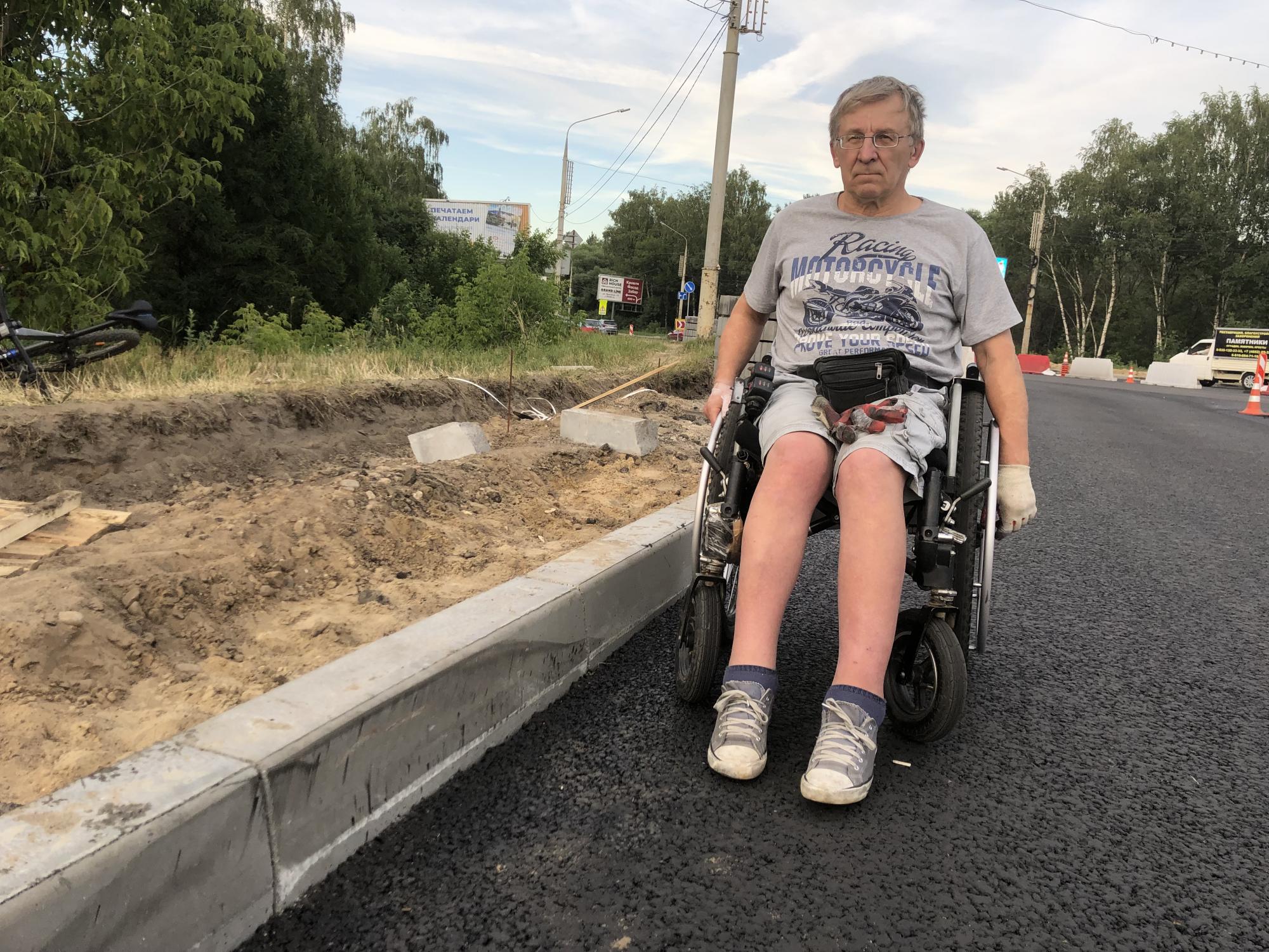

Спасибо за инфу: понятно, что единств. работающее средство для бордюров - эвтаназия. Если нужно - вот результаты попыток преодоления препятствий легкой моторной коляской (стандартные задние колеса 57 см с редукторными моторами по 350ватт): ВВЕРХ - лицом или спиной  вперед, без разгона -1) дерев. брусок 7см высотой - не берет, 2) железный острый порожек в коридоре 5 см - не берет.  ВНИЗ - 1) стандартный бордюр 25см  - лицом или спиной вперед, без разгона - не съезжает, опрокидывается.       Частота бордюров по району - каждые 30-50м, объехать нельзя - они круговые. Ступени на въезде в поликлиники, собесы, банки предусмотрительно облицованы спец. скользкой плиткой, кафельные или жестяные пандусы иногда есть, но перекрыты чугунными урнами или скамейками.
Николай Алексеевич
Цитата: инва от 28 Янв. 2023 в 19:15Частота бордюров по району - каждые 30-50м
Да, бывает что это просто пипец как раздражает.
В прошлом году делали реконструкцию моста через Волгу. Снесли к ядрене фене все вьезды на мост и поставили  красивый 20 сантиметровый бордюр. Пришлось обращаться в мэрию и дорожные службы города. Переделали. Сделали сьезды со всех сторон. Главное не боятся незжать на чиновников. Сделают как надо.

Чтобы переехать препятствие, желательно иметь колесо на 2/3 выше препятствия. Но при достаточно давлении по горизонтали на  препятствие - возможности упереться в препятствие, можно обойтись и менее 2/3.
Помимо этого важен протектор (рисунок) покрышки, способный зацепится за край. У гладкого домашнего протектора нет шансов.  Протектор обычного фет байка довольно цеплючий, особенно если колесо не перекачано.

Цитата: Слесарь от 28 Янв. 2023 в 20:31Чтобы переехать препятствие, желательно иметь колесо на 2/3 выше препятствия.
Вы не правы.  26"=66см 1/3=22см
Вы не учитываете что при длинне базы коляски в 40-45 см. угол наклона коляски при наезде на препятствие даже в 22см это неминуемое опрокидывание. Вам придется увеличивать базу коляски, что неизбежно приведет к ее неповоротливости. И вы получите обычный скутер. Только на огромных и далеко стоящих колесах.
По своему опыту скажу что сьезд с бордюра выше 15 см на моей коляске это 100% опрокидывание - проверено и не раз. :-)
