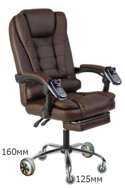

Цитата: Слесарь от 13 Дек. 2025 в 14:11Привет, а имеет смысл делать вариант легкой электрической коляски, которой я выше обещал знаться?
Случайно увидел вашу тему - несколько созвучно с тем, что я сейчас проектирую.
Так же кресло и  гироскутерные колёса...но у меня городской вариант, лёгкий для хороших дорог и для использования в квартире.
Вы интересуетесь  мнением нужно ли кому-то, то что вы сделали - конечно нужно ... реклама найдёт на это покупателя...

Ну да, типа такого варианта как у вас, только я хотел чтобы гироскутер почти целиком был под креслом, чтобы если сломается его можно было выбросить и на авито купить другой.) А насчет рекламы я обратился к чуваку, инвалиду обзорщику у него канал инватема  кажись называется. Он просто проигнорировал обращение. В общем нахер.)))

Цитата: Слесарь от 13 Дек. 2025 в 14:51чтобы гироскутер почти целиком был под креслом,
Да это было было бы интересно, там и контроллер и система управления и задний ход и даже аккумулятор -и всё неприлично дешево...

Да, еще бы лифт добавить, чтобы в движении центр тяжести опустить, а при остановке поднять. Можно придумать механический способ уравновесить свой вес. Но это для желающих скорости.)
Мой канал на Ютубе https://www.youtube.com/user/MECHANOLltd
М-Велосипедист
Цитата: Слесарь от 13 Дек. 2025 в 15:24Да, еще бы лифт добавить, чтобы в движении центр тяжести опустить, а при остановке поднять. Можно придумать механический способ уравновесить свой вес. Но это для желающих скорости.)
Верно, такой лифт имеется у офисного кресла, надо нажать на рычаг.
