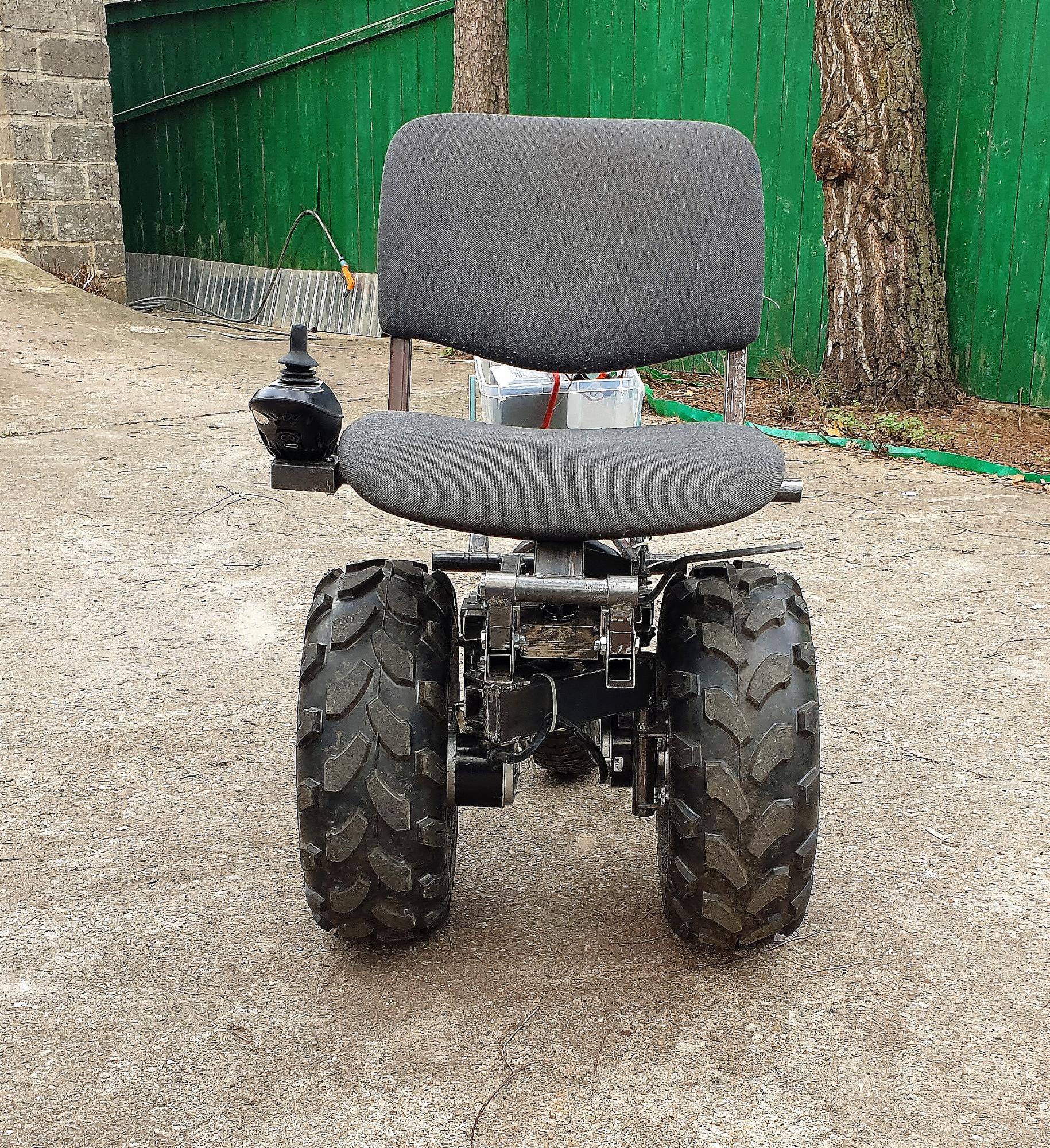

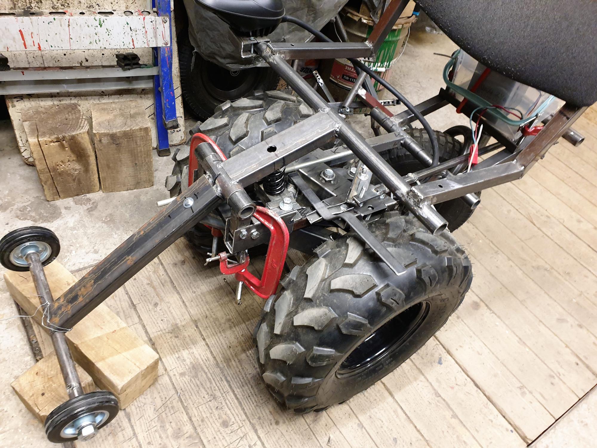

Те кто были у меня на ютубе могли заметить что я не делаю быстрые поделки.
Сделать прототип или макет, а это одна задача. Нужно понять реальна ли эта смесь свойств.
Сделать 1 шт под заказ это другая задача.
Сделать чтобы нечто такое можно было купить по цене близкой к цене обычного электрокресла это третья задача.  Нужно иметь как минимум десяток или два желающих.  Чтобы окупить шаблоны.
Пока я пробую разобраться с первой.   Теперь ясно, что трансформер возможен и будет работать, в разложенном виде вполне устойчив,
в сложенном, квартирном виде на скорости можно упасть.
Параллельно привыкаю к странному алгоритму джойстика.
Механизм трансформации в рабочем макете делается без подшипников. Это снижает надежность, но позволяет быстрее подобрать оптимальную кинематику.
Я туповат видите ли,  и потому что берусь за что либо не учитывая размер проблемы и не умею быстро думать....  и отвлекающих факторов изменения среды обитания многовато, что меня замедляет раза в три.
Есть еще неизвестность выбора комплектующих, с неизвестной для меня китайской надежностью. Тут придется смирится с элементом везения.

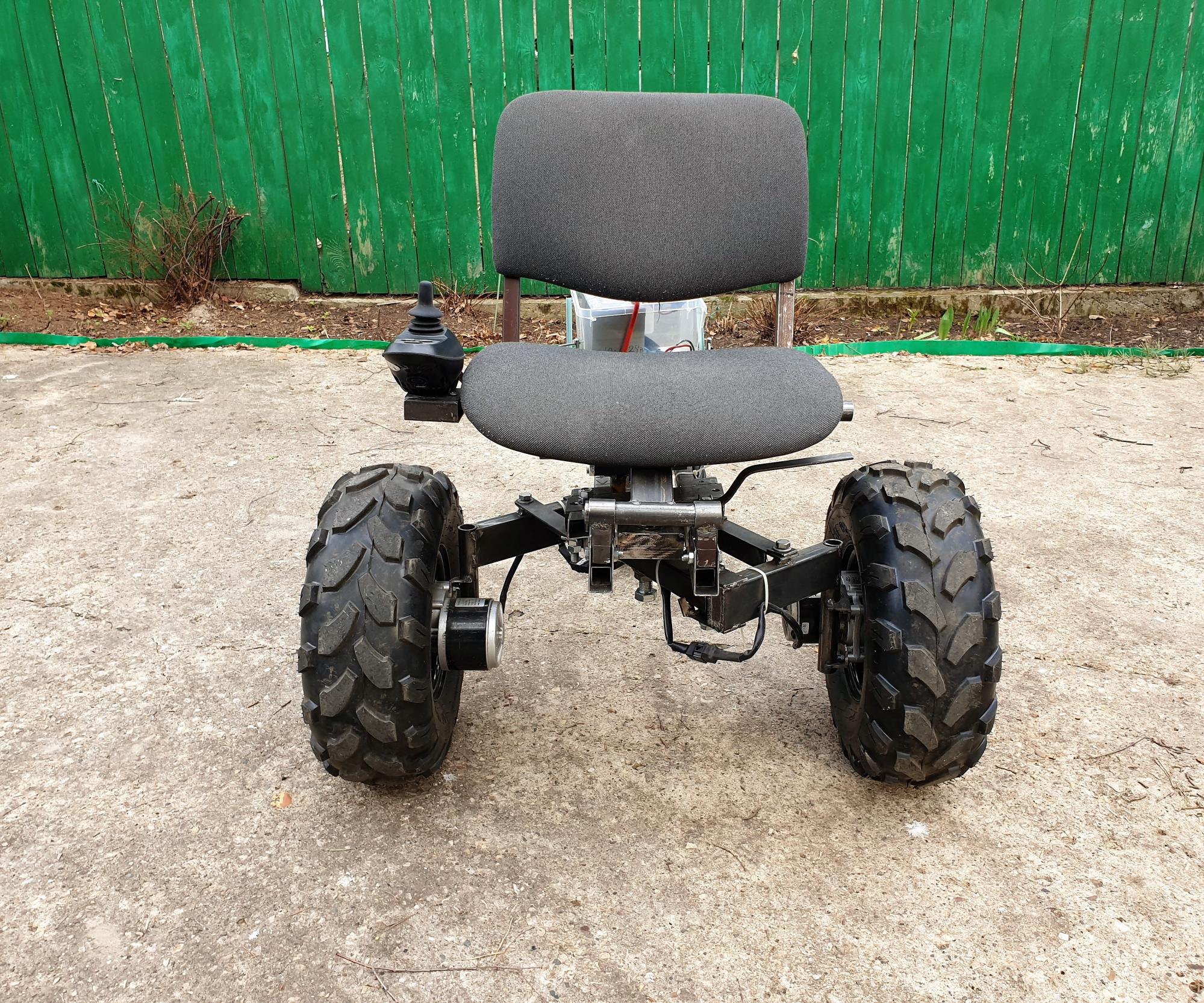

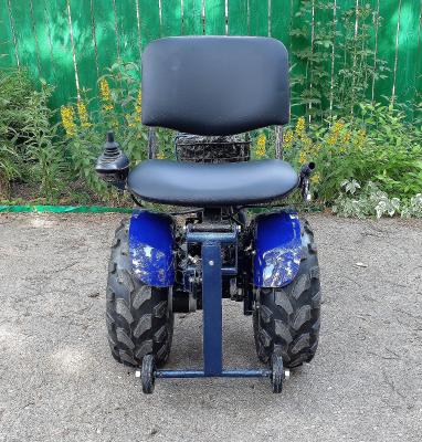

второй макет
готовится третий,
деталей больше чем нужно, для подбора конфигурации

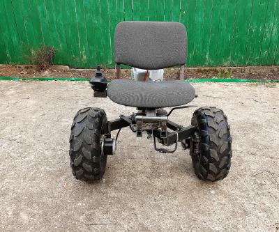

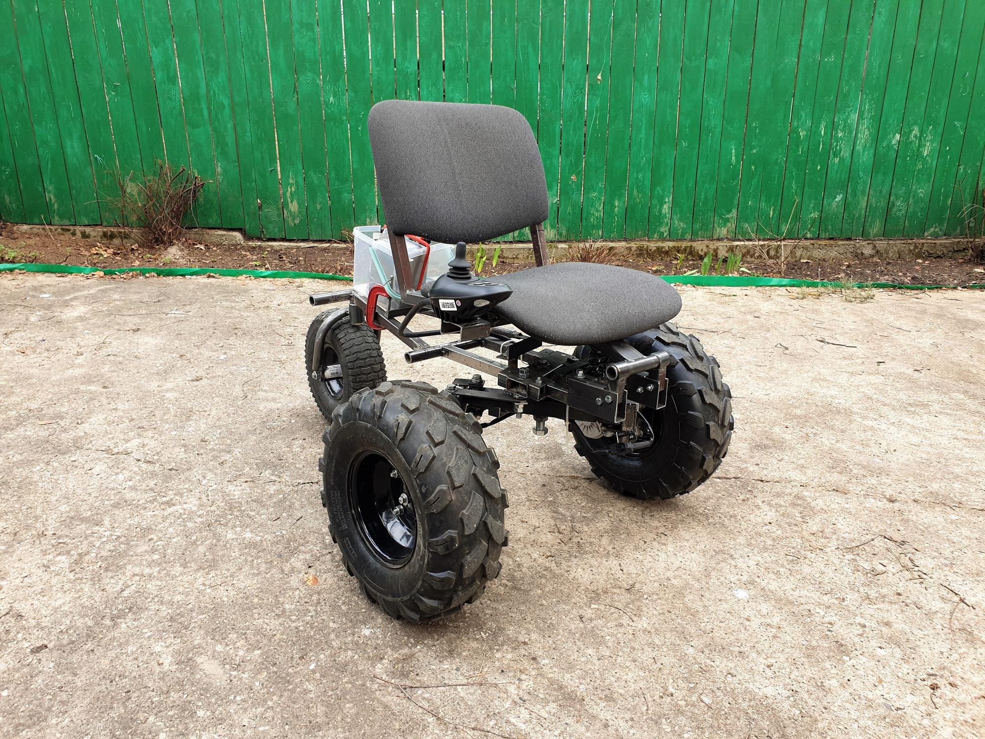

Я взял то, что можно купить на али, приводы по 250 вт 24в  75об/мин, и контроллер с джойстиком в одном блоке.
https://aliexpress.ru/item/1005004596005129.html?spm=a2g0o.order_list.order_list_main.141.21efa396lgdzXk&gatewayAdapt=glo2rus&sku_id=12000030320440398
https://aliexpress.ru/item/1005004502856100.html?spm=a2g0o.order_list.order_list_main.151.21efa396lgdzXk&gatewayAdapt=glo2rus&sku_id=12000029390585612
получилось по нынешним ценам около 25тыср за комплект, без стоимости аккумулятора.
Я не рассчитывал получить впечатляющих характеристик, покупая комплектующие по низу рынка, я их и не получил.
максимальная скорость около 7км в час, вся мощность ушла на приемлемый крутящий момент, хотелось бы скорости хотя бы 15-20км в час.
Я сам проехал на 20а/ч аккумуляторе  около 5 км, , потратил 2/3 запаса
Щеточные моторы без косозубых шестерней бесят гудением. Они явно не отличаются экономичностью.
Тем не менее этот комплект позволил делать все то, что видно в ролике.
Хотелось бы еще преодолевать бордюры не сходу,а с места, но на это мощности не хватило. К тому же резина от мотоблока не достаточно магкая для таких препятствий. Желательно использовать от квадроцикла, я предполагаю что она по мягче. Я не делал пока специальных приспособлений для ног, подлокотников, сидений, потому что они уже существуют в природе, их можно просто брать готовые.
Чего я в природе не видел, это подобного механизма трансформации. Мне было интересно осилю ли я его.
Мне кажется макет получился вполне рабочий, даже получилось обойтись без электропривода (актуатора).
Если делать с таким набором комплектующих, то в партии это могло бы стоить близко к электрической коляске. При спросе в несколько десятков штук, можно было бы организовать сборку совместно,с конторой по продаже колясок. Как вторую коляску в парке. К тому же торгующие колясками, оперируют с бюджетом, что было бы важно для потребителей. К тому же у них уже есть связи по комплектующим и опыт, по сортаменту и надежности. Если делать о одному аппарату, то это будет сопоставимо с ценой нескольких колясок.В общем все решает спрос. Он давит на продавцов, а они на производителей.
Из своего кругозора и опыта колег, лучшим вариантом комплектующих было бы использование сигвея, в нем есть хорошие мощные мотор редукторы, есть алгоритмы управления скоростью моторов, чего нет в щеточных моторах, хотя возможно есть что то интересное  среди комплектующих колясок, других производителей, я их все перепробовать не осилю.)

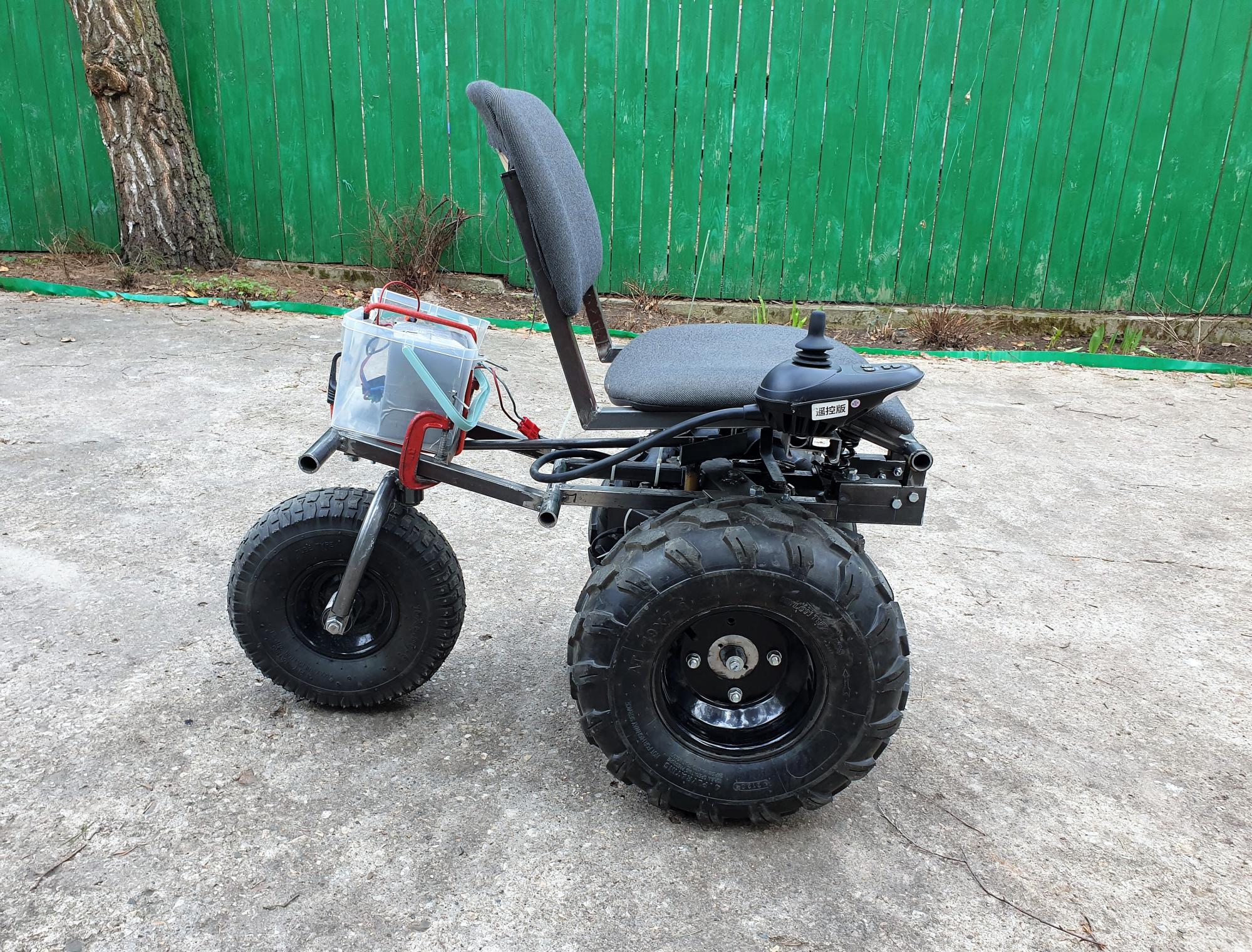

 а) или из 4 гириков (мотор-колеса попарно на качающихся /-\образных опорах или на паучьих лапках- типа https://hightech.fm/2021/12/07/four-wheeled-robot  и https://building-tech.org/Технологии/kolesniy-chetveronogyy-robot-swiss-mile-mozhet-stoyat-y-balansyrovat-na-svoykh-zadnykh-kolesakh     ,           или   б) полнопривод из двух эл.колясок- в идеале на пу, или              в) из больших мотор-колес.    почти все исходники есть! пож-та сделайте!!!
Евгений (Сибирь)
Интересная эпопея ). Автору проекта - почёт и уважение (искренне говорю), прежде всего за неординарный подход и неустанное желание погрузится в "шкуру" собеседников. Тут вышло в беседе как - лебедь, рак и щука. Каждый гнёт свою линию - да они тоже в определённой степени правы и есть у каждого своя сермяжная правда(в хотелках). Но... универсального рецепта - чтоб всем было хорошо - нет. Шейник, спинальник, опорник у каждого своё "болит" в одном устройстве воплотить не реально(имхо). Есть лишь один устоявшийся приемлемый в той или иной степени технический рецепт выживший в веках - классическое исполнение инвалидной коляски. Остальное индивидуально - не только по степени базового недуга, но множества других окружающих факторов (социальных, материальных, физических и т.п. и т.д)
Аппарат очень интересный - конструктивно. Концепция трансформации оригинальная - и имеет право на жизнь. Огромный плюс в карму Слесарю, что нашёл в себе силы и желание довести дело до готового изделия. Хорошо когда для этого есть все навыки(сварка,слесарка,электрика).
Было бы хорошо увидеть в деле - маломобильными товарищами. Какие технические решения как себя оправдали.
Да, кинематика отдельная песня - хотелось бы(очень) глянуть на "скелет" как это всё реализовано. Там нет ни какого электо, чисто механика? А седло на одной высоте остаётся при трансформации? Как вам ощущалось на ходу? Устойчив ли в разложенном состоянии на косогорах особливо или при диагональном въезде/съезде на бордюр?
Как мне кажется размер(диаметр) колёс выбран верно, на счёт толщины покрых и зубастости, кажется излишним(имхо). В принципе в диаметре до 50см с 3 дюймами было бы и в весе полегче и накатистей, что как я думаю в плюс пошло бы и батарее и комфорту и скорости(имхо) ну и эстетичнее бы в кафешке или в стоматологии смотрелся))), это конечно если конструктив позволил бы. 90 ширина - тоже кажется избыточной для городу(имхо). А в сложенном, длинна 90 - это если ЗК прямо по курсу или когда повёрнуто на 90гр? Если с прямым 90, то тут можно и добавить чутка(имхо).
На таких толстых покрышках как теперь, трудно оценить положение тела в пространстве относительно точки опоры(поверхности контакта), аппарат"гуляет" в том числе из за большой рычажности подвески сиденья. Может это мне показалось по видео. Закладывая на поворотах, пилота непроизвольно кренит в сторону ОТ, а толстая резина не даёт понять где безопасный предел, идёт инерция. И при торможении или утыкании на опорные колёсики аппарат "клюёт", а подпружиненное сиденье ещё подталкивает на вылет. Как мне это показалось. Хотя это было бы справедливо и на "жестком профиле" резины и с жёсткой рамой, но думаю не в такой мере(хотя могу и ошибаться).

ЦитироватьДа, кинематика отдельная песня - хотелось бы(очень) глянуть на "скелет" как это всё реализовано. Там нет ни какого электо, чисто механика?
Я готовился применить актуатор, но пока обошелся механикой. Возможно зимой не хватит трения чтобы разложить.
ЦитироватьА седло на одной высоте остаётся при трансформации?
Готовился делать изменяемую высоту, но пока остановился на неизменной.
ЦитироватьКак вам ощущалось на ходу?
Я делал под свою спину которая не любит толчков.
На ходу нишьяк, тока моторы явно не очень, шумят и слабые, низ рынка.
ЦитироватьВ принципе в диаметре до 50см с 3 дюймами было бы и в весе полегче и накатистей, что как я думаю в плюс пошло бы и батарее и комфорту и скорости(имхо) ну и эстетичнее бы в кафешке или в стоматологии смотрелся))), это конечно если конструктив позволил бы.
Тут выбор тоже был финансовый и из того что можно найти, лучше конечно колеса от фет байка шириной 4 дюйма, но диаметром 50см, но они есть минимум 20 дюймов, но они под сиденье уже не спрячутся.

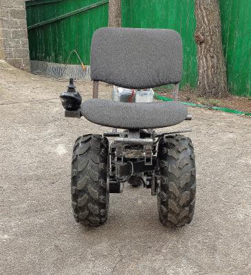

ЦитироватьУстойчив ли в разложенном состоянии на косогорах особливо или при диагональном въезде/съезде на бордюр?

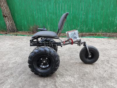

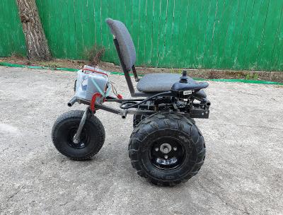

В разложенном виде аппарат устойчив, это видно по разворотам на наклонной поверхности.  Но если ехать на наклон в сложенном виде, легко упасть. Я падал с непривычки несколько раз, но высота не большая, руку выставлял и приземлялся на нее. Сложенный вид для дома. На бордюры мягче под углом заезжать, это видно на видео.
Цитировать90 ширина - тоже кажется избыточной для городу(имхо).
Возможно, но в принципе, можно подумать фиксировать любую промежуточную ширину.

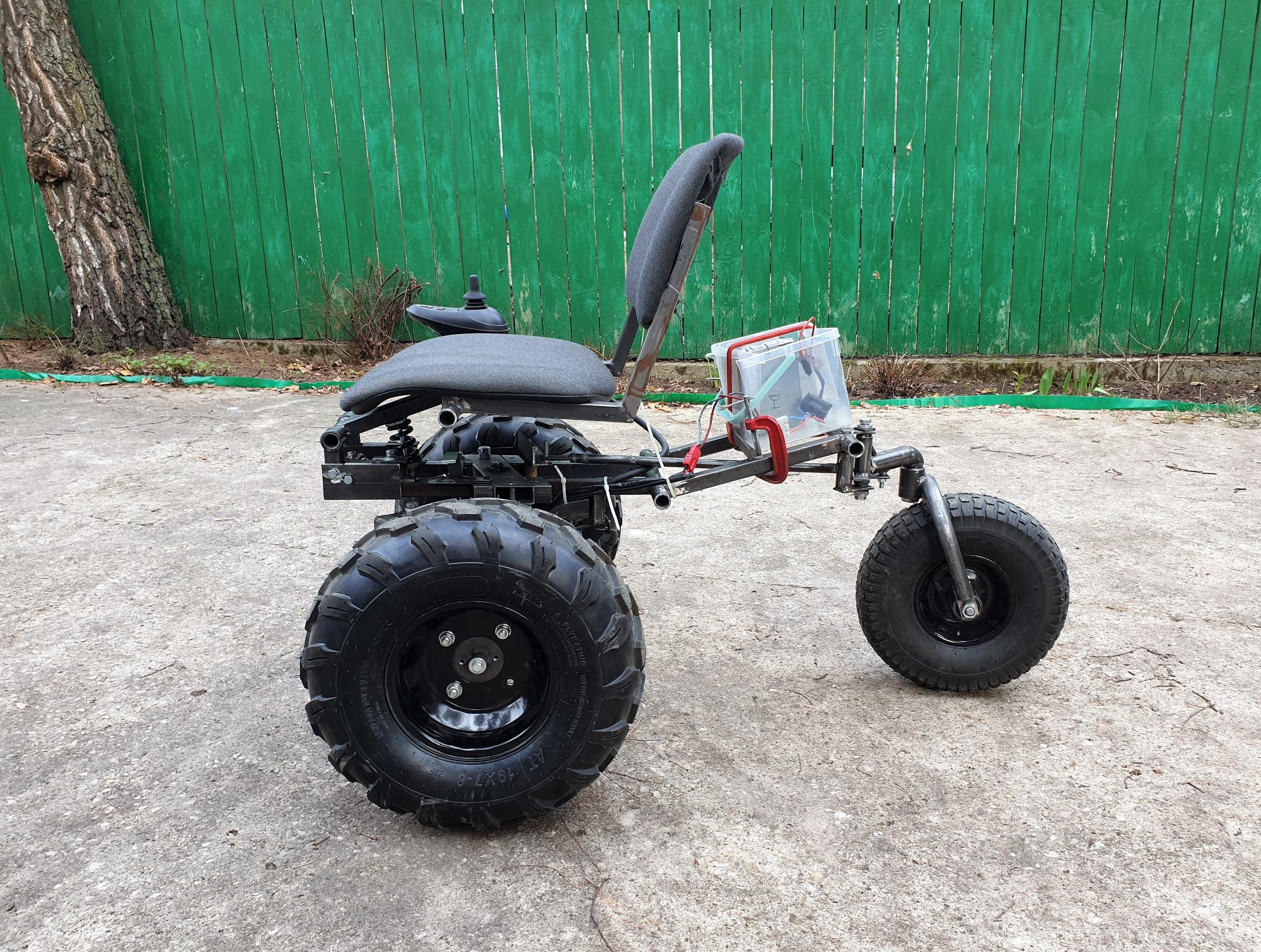

ЦитироватьА в сложенном, длинна 90 - это если ЗК прямо по курсу или когда повёрнуто на 90гр? Если с прямым 90, то тут можно и добавить чутка(имхо).
90 если ехать назад, например в лифт. Если вперед ехать, заднее колесо разворачивается и будет по длиннее 90 см.
ЦитироватьЗакладывая на поворотах, пилота непроизвольно кренит в сторону ОТ, а толстая резина не даёт понять где безопасный предел, идёт инерция. И при торможении или утыкании на опорные колёсики аппарат "клюёт", а подпружиненное сиденье ещё подталкивает на вылет. Как мне это показалось. Хотя это было бы справедливо и на "жестком профиле" резины и с жёсткой рамой, но думаю не в такой мере(хотя могу и ошибаться).
В разложенном виде возможно , если поставить другие моторы, чтобы разгоняться хотят бы 25 км/час, может быть удаться выпасть, если не пристегнуться.)

Профили квадратных труб какие, на вид внушительно?! Сколько вообще аппарат весом - шасси(?) - "заряженный"? Да, трансформация конечно много съела полезного веса и пространства, как для мобильного эл.транспорта. Аккумуляторы бы куда в низ под жопу пристроить, а так там всё это хозяйство, сильно не развернешься с размещением.
А вот например, то что скелет не симметричен - "колени" складня смотрят туда/сюда - что в общем, в теории влияет на развесовку - ощущается влияние?
Трёхколёсный транспорт он завсегда будет спорной схемой(тем паче для маломобильных), как ни крути, тут всегда какие то компромиссы будут в конструкции. Вот подумалось - если бы, за основу(по началу) была взята 4х колёсная схема с фиксированной шириной ведущих(передних) и изменяемой длинной(базы)?! Схема 4к понятная и предсказуемая по устойчивости, заведомо супротив 3 колёс. А трансформацию обособить на задних колёсах - в вариантах: - изменяя ширину колеи(ЗК), - и ширину и базу, - или только базу? При таких вариантах, как мне кажется, под попой бы освободилось место под батарею, снизился ЦТ(+к устойчивости). Хотя конечно, это уже бы была другая история. Я это ещё к чему, к тому, что трансформер - это много сложных узлов шарнирных соединений и просчитанная геометрия, для их подгонки при сборке, наверняка нужно учитывать, что при ошибке на этапе подготовки материала - раскройки, сверловки, сварки - геометрия может поплыть, а также при эксплуатации шарниры "разбивает" и от сюда люфты, скрипы и подклинивания. По тому подумал, в 4к варианте трансформацию реализовать можно на более упрощённых узлах(имхо) технически и также материал(профиль трубы,уголки косынки) с меньшим весом употребить. Хотя пожалуй тут своих заморочек наберётся))

Можно не ехать, можно разворачиваться на месте. Трения может не хватить потому что в сочленении пока нет подшипников, когда будут, то вопрос снимается.
ЦитироватьПрофили квадратных труб какие, на вид внушительно?
60х30 и 25х25
ЦитироватьСколько вообще аппарат весом - шасси(?) - "заряженный"?
около 40кг
Цитироватьв теории влияет на развесовку - ощущается влияние?
тут влияния нет
Цитироватьс фиксированной шириной ведущих(передних) и изменяемой длинной(базы)?!
устойчивости можно добиться и в 3х и 4хК вариантах.
