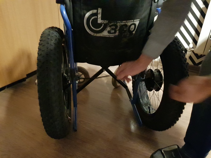

инва
большие фэтовые мотор-колеса заготовлены - именно чтобы поставить на складную коляску, - так не может же в москве никто поставить и подключить! и "местный готовый вариант полного привода" купить пытались (естественно, его в природе не существует). нескладной лесо-пляже-ход в городе вообще не нужен - на нем в наши узкопроходные учреждения не заехать и на улице его не оставить. потому и предлагаю провезти вас по инвалидному типичному маршруту с реальными препятствиями :)

Слесарь
Цитата: инва от 08 Янв. 2023 в 23:33именно чтобы поставить на складную коляску,
из складных колясок я имел дело с такой.
Это вероятно хорошая вещь для дома, но как рама транспортно средства она очень слабая, она умрет от перемещений по улицам. к тому же колеса фет байка добавят к ширине этого кресла +30см
Цитата: инва от 08 Янв. 2023 в 23:33нескладной лесо-пляже-ход в городе вообще
Так как многое уже придумано до нас, предлагаю подойти от обратного, покажите пример в мире, чего то близкого к тому, что вам подходит, хотя бы не полностью.
Цитата: Николай Алексеевич от 09 Янв. 2023 в 09:12Трицепсы на руках хорошо качать
если это будет, как пример компоновки, два колеса спереди, одно сзади, ничего крутить руками не придется?+
Цитата: Николай Алексеевич от 09 Янв. 2023 в 09:12А по улице и по магазину он на этом как поедет
Если не затруднит может вы где то , на фото видео ,видели что то близкое к тому, что было бы вам интересно.

инва
и легкая алюминиевая Оттобок (как на фото), и разные усиленные стальные складные рамы есть - давно и тщетно прошу поставить на любую из них фэтовые большие мк - примерно как показано в гениальной пошаговой инструкции нашего уважаемого ярославльского коллеги в его ветке или вот в этом описании https://pikabu.ru/story/kak_myi_stroili_polnoprivodnyiy_tritsikl_na_1kvt_iz_invalidnoy_kolyaski_s_upravleniem_cherez_arduino_6814005     как раз в сложенном виде будет 50см - пройдет в лифт и в узкие проходы хрущ.поликлиник. но передние колесики нужно заменить кардинально - на двойные или тройные (прокручивающиеся вокруг общей оси для взятия бордюров, как на лестничных тележках, но крупнее - минимум 50см высотой) и обязательно с прикрепленными рулевыми стойками - эти стойки-рули хорошо видны здесь https://www.avito.ru/taganrog/krasota_i_zdorove/invalidnaya_kolyaska_s_elektroprivodom_2710210923#extended    вероятно, их можно сделать\взять из рычажной коляски (тоже есть)
Слесарь
#105
Цитата: инва от 09 Янв. 2023 в 10:52и легкая алюминиевая Оттобок (как на фото), и разные усиленные стальные складные рамы есть - давно и тщетно прошу поставить на любую из них фэтовые большие мк - примерно как показано в гениальной пошаговой инструкции нашего уважаемого ярославльского коллеги в его ветке или вот в этом описании ссылка     как раз в сложенном виде будет 50см - пройдет в лифт и в узкие проходы хрущ.поликлиник. но передние колесики нужно заменить кардинально - на двойные или тройные (прокручивающиеся вокруг общей оси для взятия бордюров, как на лестничных тележках, но крупнее - минимум 50см высотой) и обязательно с прикрепленными рулевыми стойками - эти стойки-рули хорошо видны здесь ссылка    вероятно, их можно сделать\взять из рычажной коляски (тоже есть)
для связности я приведу пору фоток из вашего описания.
У меня есть вопрос:  Можно привести точную последовательность как бы вы выходили из дома, где складывали, где раскладывали, на чем сами в этот момент ехали?
ехали до цели, и там всю последовательность и обратно. где на что пересаживались, когда коляска складывалась вами
какая вам нужна максимальная скорость?
какая ширина проходов у вас на улицу?
Цитироватьминимум 50см высотой
это высота каждого колеса или сразу трех?

Николай Алексеевич
Цитата: Слесарь от 09 Янв. 2023 в 09:34Это вероятно хорошая вещь для дома, но как рама транспортно средства она очень слабая, она умрет от перемещений по улицам. к тому же колеса фет байка добавят к ширине этого кресла +30см
Когда я делал свою электроколяску, то как вы наверное знаете, использовал за основу именно ОТТОБОК.
https://electrotransport.ru/index.php?topic=53657.0
Из всех инвалидных колясок ,что у нас продаются, она имеет самую неубиваемую раму.
Первая рама до ремонта прошла 7000км.
Вторая рама  прошла более 10000км. Буду ее ревизировать в эту зиму. Думаю хватит еще на  сезон 3000-4000 км.
Не забываем что я езжу на коляске везде: и по асфальту и по бездорожью и по грязи и по полю и по лесу.
Плюс вожу в каждой поездке груз до 15 кг. И сам вешу более 90 кг.
Так что...
А вот самое слабое место в конструкции оказались колеса. Вернее одно колесо - правое. На нем постоянно обрывает спицы. Я заказал усиленные, но и они при езде по сильному бездорожью на скорости, лопаются.
Слесарь
Цитата: Николай Алексеевич от 09 Янв. 2023 в 12:22на скорости, лопаются.
у вас есть не подресоренная масса, она рвет спицы.
Ну и на спину, отсутствие амортизаторов  влияет не лучшим образом
