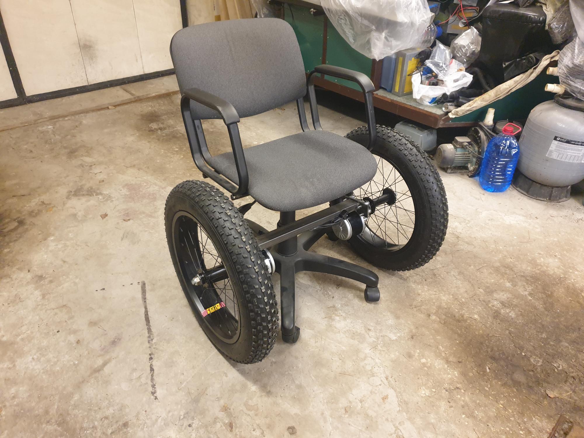

а повышенная проходимость шириной 90см вообще кому то пригодится?

Здравствуйте. Я пас езды на этом "тракторе "Беларусь" с сидением и колесами от офисного стула. Мое резюме. имхо.

Я думал 90см проблема. Надо делать изменяемую ширину.

Первое. Ширина. Два. Этот гаджет для какой езды рассчитан ? Улица. За чем тогда колеса от кресла. Для подстраховки. чтоб не опрокинуться. Так они мешать будут при езде. Квартира. Так за чем такие колеса от "Беларусь" в квартире. Не будут ли колеса от стула затруднять движение этого электро гаджета при одолении порожков. Громоздкий и тяжелый. Не поняла. как этот гаджет приводиться в движения. Какое АКБ? Увидела на колесах моторы. Не знаю. как правильно называются эти электро на внутренней стороне колес. извините. Тест драйв проходили на нем ?
Слесарь

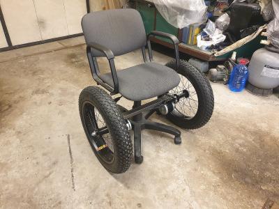

Это компоновочная примерка. Осмотр. Таких примерок будет много.
Никаких мелких колес  снизу не будет.
Просто офисный стул, показывает соотношение размеров, с колесами, которые предполагается использовать.
Минус этих колес ширина.
Плюс этих колес - Они заедут на бардюр и возможно со специальной резиной на лестницу.
если делать систему изменения ширины аппарата, это увеличение сложности, цены, но возможно по другому ни как

Мой подход к повышенной проходимости, когда аппарат способен влезть на лестницу, кажется избыточен. Ну то есть он был бы не лишним когда одна из колясок  стоит в гараже, на которой можно прокатится по лесу, переехать через небольшое бревно, преодолеть зыбучий песок.  Такие аппараты были показаны в блоге,на гусеницах, но, как я понял, там их берут на прокат чтобы покататься по пляжу.  Колеса фет байка просто эффективнее применения гусеницы, энегоэффективнее.

Переделать коляску во вне дорожную, по ихнему, по американски, это просто поставить колеса по шире, чтобы уверенно ехать по траве, гальке, песку, утрамбованному снегу. Просто уменьшить удельное давление на грунт. Это довольно простая модификация, для которой я кажется не нужен.  В наших краях вероятно тоже есть коляски, на которые просто надо поставить колеса по шире.

Когда требуется преодолеть ледяные торосы, нужна полная внедорожность, на которую прицелился я, но она не так просто совместима с компактностью, со способностью заехать в квартиру, в магазин, в офис. Чтобы преодолеть эту несовместимость, нужно сделать изменяемые внешние размеры аппарата, а это приводит к цене ближе 100т.р.
