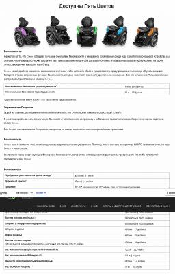

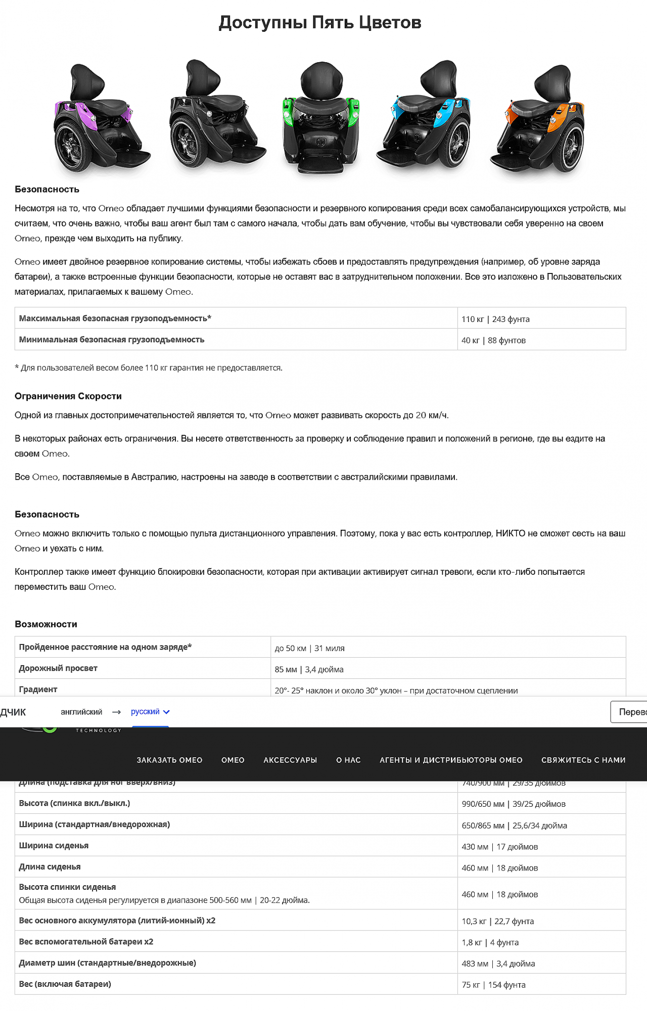

Из за всей этой байды я был вынужден изменить первоначальную ширину коляски 65 см на 61 см. Ужался как мог. Меньше не получается.
Вот спасибо за исчерпывающее объяснение.) Теперь понятно почему французы сделали  58см  с 6 маленькими колесами.  Не очень понятно как вписаться в эту ширину на колесах фет байка, если только 20 дюймов попробовать ниже подлокотников.
есть те кто делают две ширины, обычная и вне дорожная, возможно в наших условиях это будет не востребовано.
Про широкие колеса. Как я понял, вы используете коляску еще и как тренажер, поэтому мне трудно представить желаемые вами нагрузки на руки.
Вы правы, на колесах фетбайка ехать труднее даже на асфальте. И когда видишь народ на фетбайке на асфальте это вызывает улыбку. Это чистой воды понты. Хотя  мне одна девушка заявила, что на более широких колесах она чувствует себя более устойчиво. А на узких она падает. ) (без комментария)
Но если хочется ехать на велосипеде по укатанному снегу, по траве, по песку, запрыгнуть на бардюр, на ступеньку, съехать с лестницы - легкой альтернативы ему нет. Если сделать специальные браслеты, то можно на лестницу заезжать. Это новая степень свободы.  Обычные узкие колеса либо не проедут (по песку), либо на них понадобятся слишком большие усилия (утоптанный снег, зимняя тропинка, трава). Сам все это пробовал. 2 дюйма ширины колеса для всего этого мало.

Эти прутики как - то смущают. Джойстик можно подсоединить? И задние колеса поменять на колеса от гироскутера. без площадки. Как сделано у электрических колясок
Николай Алексеевич
Цитата: Uzer-cyclist от 22 Нояб. 2022 в 20:08У моего передние колеса не закреплены и смотрят кто куда горазд при поездке.
У всех колясок и тележек, которые перемещаются толканием  так. Не руль же на них ставить с рулевыми тягами.
Коляски с гироскутерными приводами практически не способны преодолевать препятствия в виде ям, бугров и бордюров. На них хорошо по залам супермаркета кататься.
Цитата: Uzer-cyclist от 22 Нояб. 2022 в 20:37Эти прутики как - то смущают. Джойстик можно подсоединить? И задние колеса поменять на колеса от гироскутера. без площадки. Как сделано у электрических колясок
Еще увеличить диаметр мотор колес . И у вас получиться обычная электроколяска. :-)
