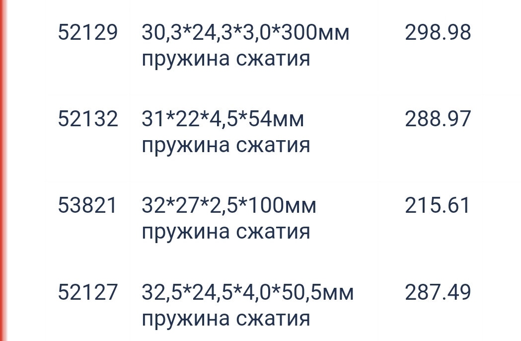

Цитата: Paxxa от 30 Авг. 2021 в 10:07Проблема такие пружины купить
клапанные пружинки, широченный выбор от стокубового четырехтактника  до грузовиковых прут d~=3..6mm D~=15..60mm.   очень качественные обычно и дешевые.

Цитата: AlexS4 от 30 Авг. 2021 в 14:50клапанные пружинки, широченный выбор от стокубового четырехтактника  до грузовиковых прут d~=3..6mm D~=15..60mm.   очень качественные обычно и дешевые.
От 100р за шт
Добавлено 30 Авг 2021 в 16:26
На взрослого их мало
А вот пружины витком 5-6мм и диаметром 25-30мм будут стоить уже как эта подвеска

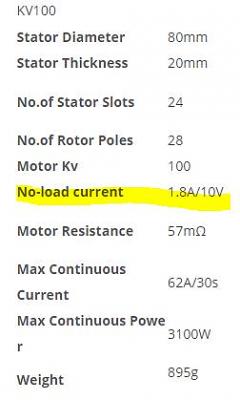

Цитата: kor от 30 Авг. 2021 в 14:29Этот номинальный батарейный ток нужно, грубо, еще умножить на 3/2 (каждая обмотка 1/3 времени обесточена). Итого 6-9 А и 240-360вт (без учета кпд).
Неправильно...) Вы были бы правы, если бы у нас средняя точка "звезды" была бы куда то подключена, то есть напряжение батареи подавалось бы между началом и концом одной обмотки. У бесколлекторников же, в любой момент времени работают(подключены как единая нагрузка) только две обмотки. Соответственно и idle current снимают с двух. Именно он и определяет истинную номинальную мощность.  Не встречал у самокатных моторов, тем более у гироскутерных, но у брендовых модельных моторов эти характеристики обычно публикуются.
Например:
Поэтому, в нашем случае, можно разобрать мотор и посчитать/померить...)

Цитата: Paxxa от 30 Авг. 2021 в 16:24А вот пружины витком 5-6мм и диаметром 25-30мм будут стоить уже как эта подвеска
Вот, к примеру, дешевле и "подбирай не хочу": https://www.krepika.ru/search/?query=пружина&page=4

Цитата: Shiover от 31 Авг. 2021 в 06:38Вот, к примеру, дешевле и "подбирай не хочу"
Размеры родных вообще скажешь? Или так и будем гадать...

Цитата: ssilk от 30 Авг. 2021 в 19:38Неправильно...) Вы были бы правы, если бы у нас средняя точка "звезды" была бы куда то подключена, то есть напряжение батареи подавалось бы между началом и концом одной обмотки. У бесколлекторников же, в любой момент времени работают(подключены как единая нагрузка) только две обмотки.
Вы посчитали ток (задавшись типичной номинальной плотностью тока) исходя из того, что он непрерывно течет по проводам данного сечения, а в моторе каждая из трех обмоток 1/3 времени "отдыхает" без тока, поэтому фазный ток для обмоток можно еще увеличить.

Цитата: Paxxa от 31 Авг. 2021 в 07:02Размеры родных вообще скажешь? Или так и будем гадать...
Диаметр пружины 30мм, диаметр проволоки 4мм. Высота около 52мм.
Цитата: Paxxa от 31 Авг. 2021 в 07:02По ссылке норм пружины начинаются от
200-300р. - в целом один порядок. В районе 200р.. : )
