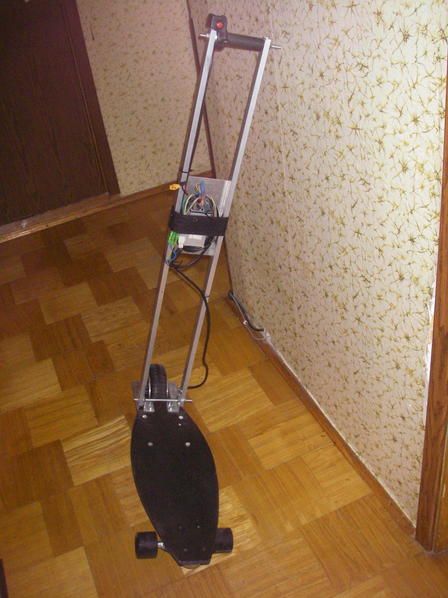

Собираю. Тут неожиданно шпона бракованного подогнали пачку. Так, что итоговую дэку буду клеить из классного шпона. А пока...только тссс, не говорите Кисе и Рахха - вообще без колеса заднего соберу! Передняя подвеска, дэка и всё. Если так поедет, то с колесом и подавно. : )

На данный момент гироскутер распотрошён, подвеска пришла, колёса поставлены на подвеску. И...малый угол поворота. По ходу буду немного занижать доску, чтобы сделать вынос, куда крепится подвеска под углом. В дальнейшем заднее колесо поворачиваемым.
По ходу дела, предполагалось, что доски на основе этой подвески предполагаются 4х колёсными и обе оси с этой подвеской.

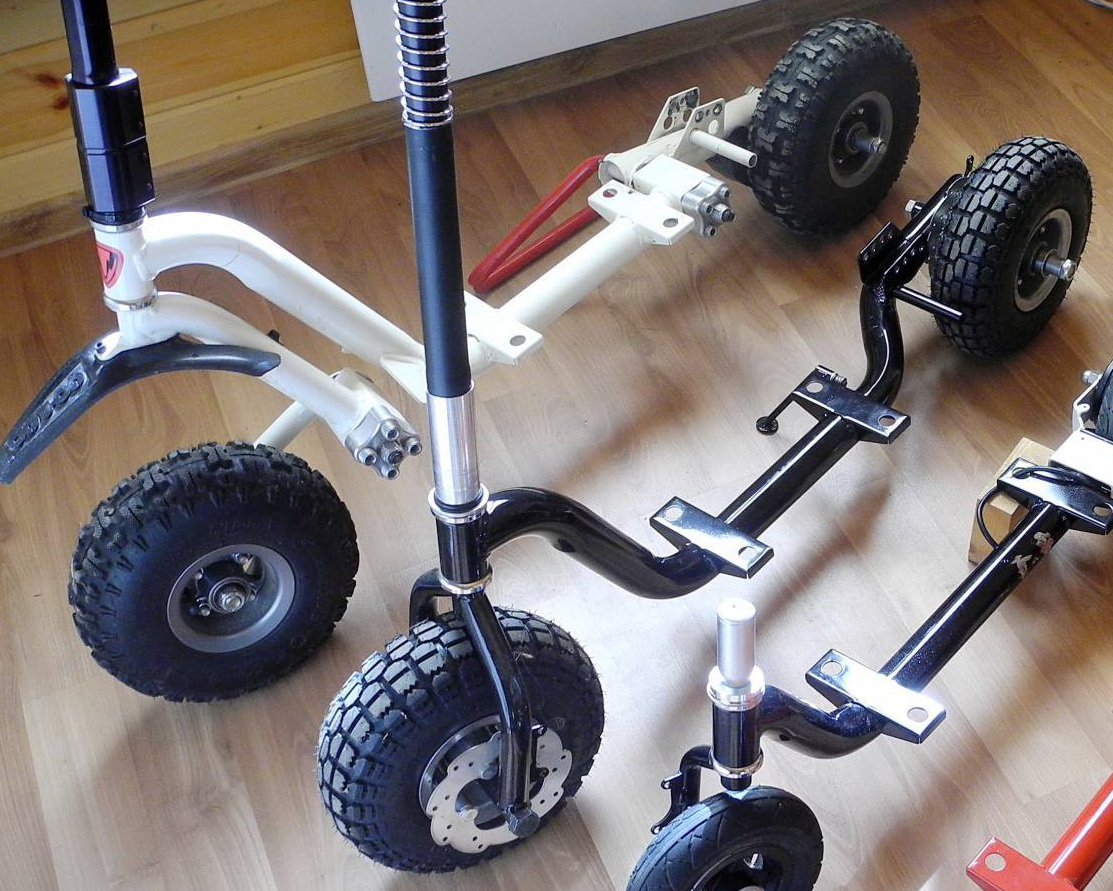

Цитата: Shiover от 29 Авг. 2021 в 16:05подвеска пришла
Как качество? Не могли-бы замерить ширину нижнего кронштейна (с шириной деки определиться) И угол наклона подвески (под каким углом загибать края деки)
Цитата: Shiover от 29 Авг. 2021 в 16:05буду немного занижать доску, чтобы сделать вынос, куда крепится подвеска под углом. В дальнейшем заднее колесо поворачиваемым.
Я решил сразу занизить.  Буду делать четырёхколёсный,- два передних 10" от самоката есть. Подвеску под них сделаю по образу и подобию китайской,- там попроще. Резину поставлю пока шоссейную,- она есть, а после посмотрим.
Shiover
Цитата: Paxxa от 29 Авг. 2021 в 16:51Газует на всю
Васпонял. Учту.
Цитата: Иван Сусанин от 30 Авг. 2021 в 00:26Как качество? Не могли-бы замерить ширину нижнего кронштейна (с шириной деки определиться) И угол наклона подвески (под каким углом загибать края деки)
Качество норм. Есть поры на поверхности, краска где-то покорябана. Но это всё фигня - об камни итак обдерётся. Кронштейн по длине 250 мм (китаец не ошибся в измерении. Чуть позже, может, сделаю габаритную модель в КОМПАСе или Солиде. С углами поворота, вот, грусть. Маленький. Точно придётся делать заднее колесо поворотным.
Установил колёса от гироскутера и получилось 290 мм по внутреннему краю резины. Это радует, т.к. увеличило базу и, следовательно, образовалось место под размещение мозгов в оптимальном положении.
Цитата: Иван Сусанин от 30 Авг. 2021 в 00:26Буду делать четырёхколёсный,- два передних 10" от самоката есть. Подвеску под них сделаю по образу и подобию китайской,- там попроще. Резину поставлю пока шоссейную,- она есть, а после посмотрим.
Ага. По ходу дела, эти подвески как раз для использования в паре, чтобы поворачиваемость была адекватной.

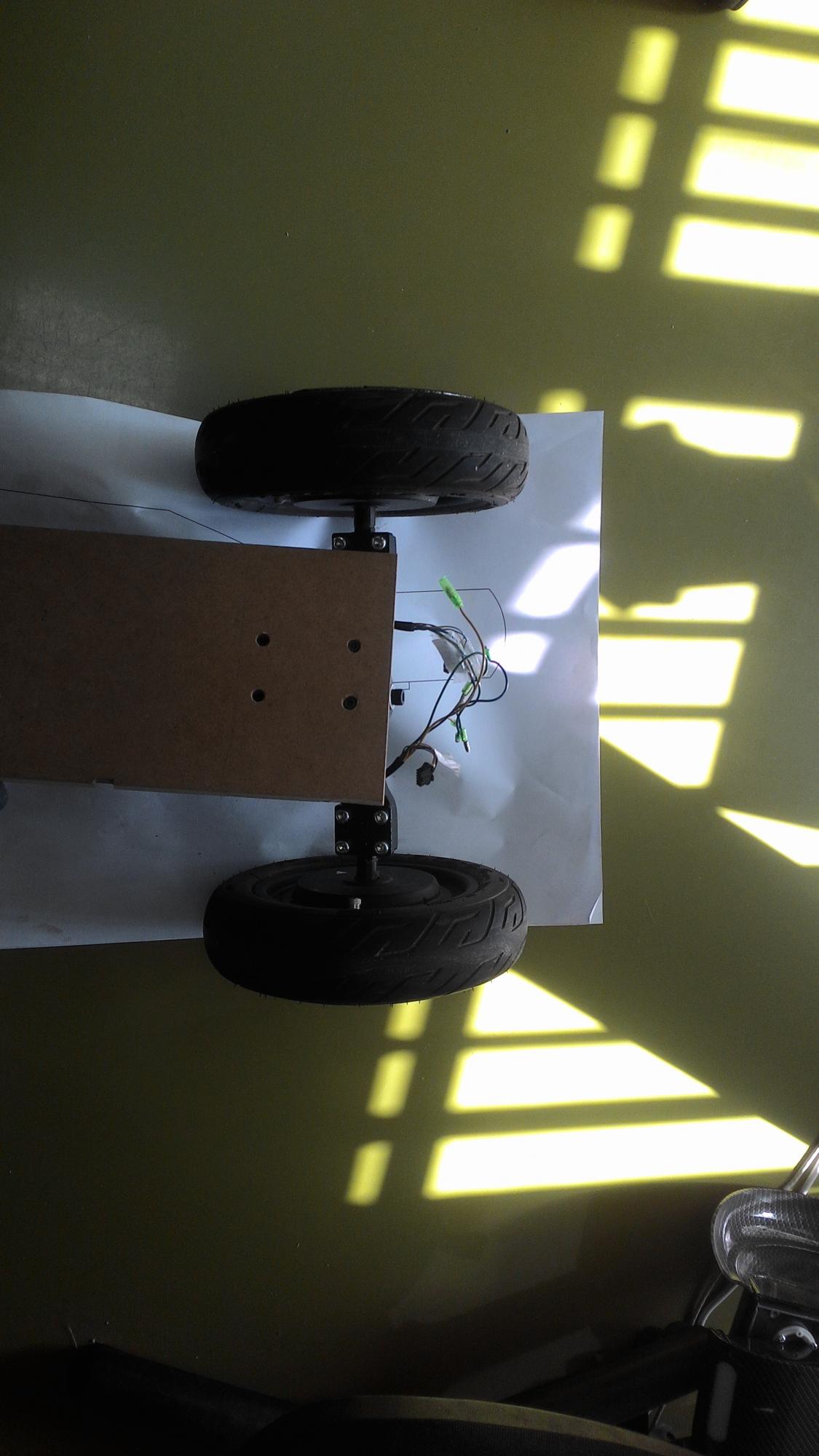

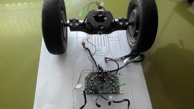

Shiover
Цитата: Paxxa от 30 Авг. 2021 в 07:07Да ты фото выложи
Сложно с фото. Не информативны пока.
Первая картинка - мозги для сравнения.
Вторая картинка - это я наступил (типа повернул). Т.к. задней опоры нет пока, то и адекватно посмотреть угол поворота нет возможности.
Завтра, может, принесу чахлый ноут и попробую прошить.
