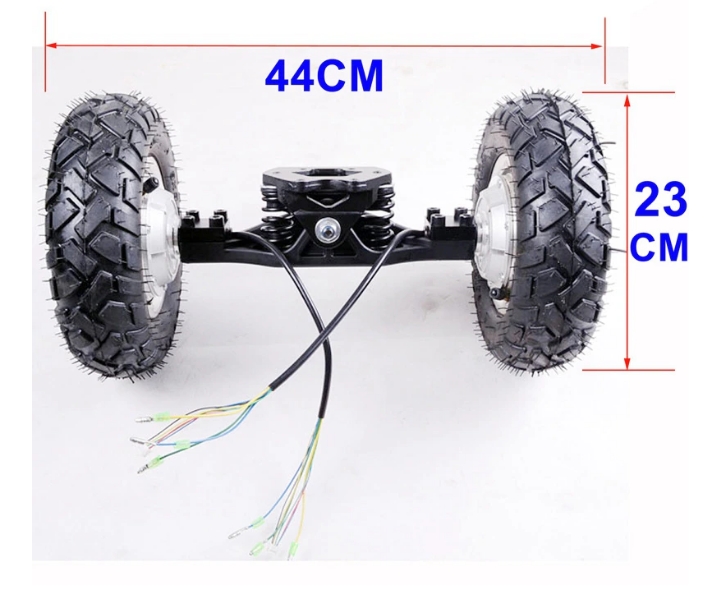

Цитата: Иван Сусанин от 24 Авг. 2021 в 11:39Shiover, Интересная подвеска. Я так понял,- она при наклоне поворачивает колёса как на скейте?.
Именно так. Сначала смотрел подвески (траками их называют) от лонгбордов. Но там надо МК дорабатывать, чтобы на ось посадить. Пусть и не больших делов эти доработки стоят, но время потратить надо. Потом увидел это китайское "чудо" и решил заказать на пробу.

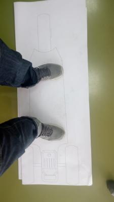

Цитата: велокатальщик250 от 24 Авг. 2021 в 11:41Если получится менее габаритно, чем самокат, то уже будет смысл. А получиться должно хотя бы из-за отсутствия торчащей рулевой системы. Она даже при складывании сильно увеличивает габариты и мешает носить.
Да. С точки зрения переноски тоже выбирал. Палка очень мешает. Особенно сложенная.
Вот прикидки:

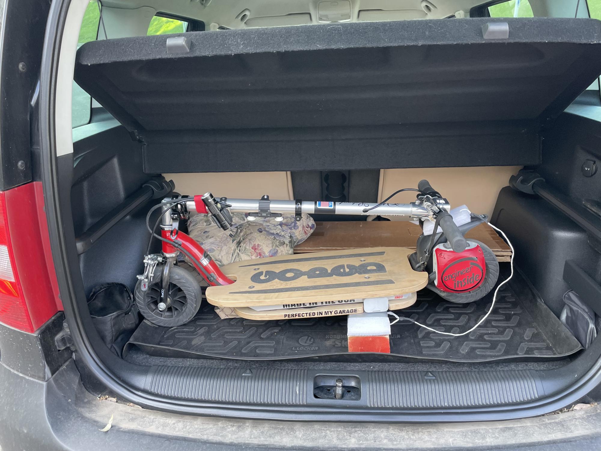

Цитата: велокатальщик250 от 24 Авг. 2021 в 12:23Конечно пробовал, только не в багажник, а в рюкзак.
Вот утром ответил быстро с телефона со службы.
Сейчас отвечу из дома.
Никто не собирается обидеть, или потроллить автора.
Но если автор опубликовал, что-то,  то наверное хочет выслушать какое-то мнение.
Если Вы вписываетесь в защиту, то прочитайте хотя бы первое сообщение.
Цитата: Shiover от 24 Авг. 2021 в 09:15Надо ездить по работе от площадки до площадки и на корпоративный автобус.
А уже потом делайте выводы.
Чего мешает носить? Самокату на фото складываемость нужна только для багажника небольшого кроссовера,
и то , только чтоб сидение не раскладывать. Всё...
Во всех остальных случаях оно просто не нужно.
Носить его приходится только по лестнице, (домой, в метро, в автобус) и
именно за торчащую рулевую систему (кстати очень удобно).
В рюкзак его класть тоже не надо.
Он сам как сумка на колёсах, если что-то из багажника нужно домой забрать, или наоборот.
Второе: автор представил подвеску.
она в ширину в два раза больше моего экземпляра.
Колёса по 270мм. Можете прикинуть общую длину будущего транспорта.
Мой пример имеет 850 мм.
Два колеса от самого маленького гирика весят 7кг плюс 1кг третье колесо.
Это только колёса. Что Вы собрались класть в рюкзак?
