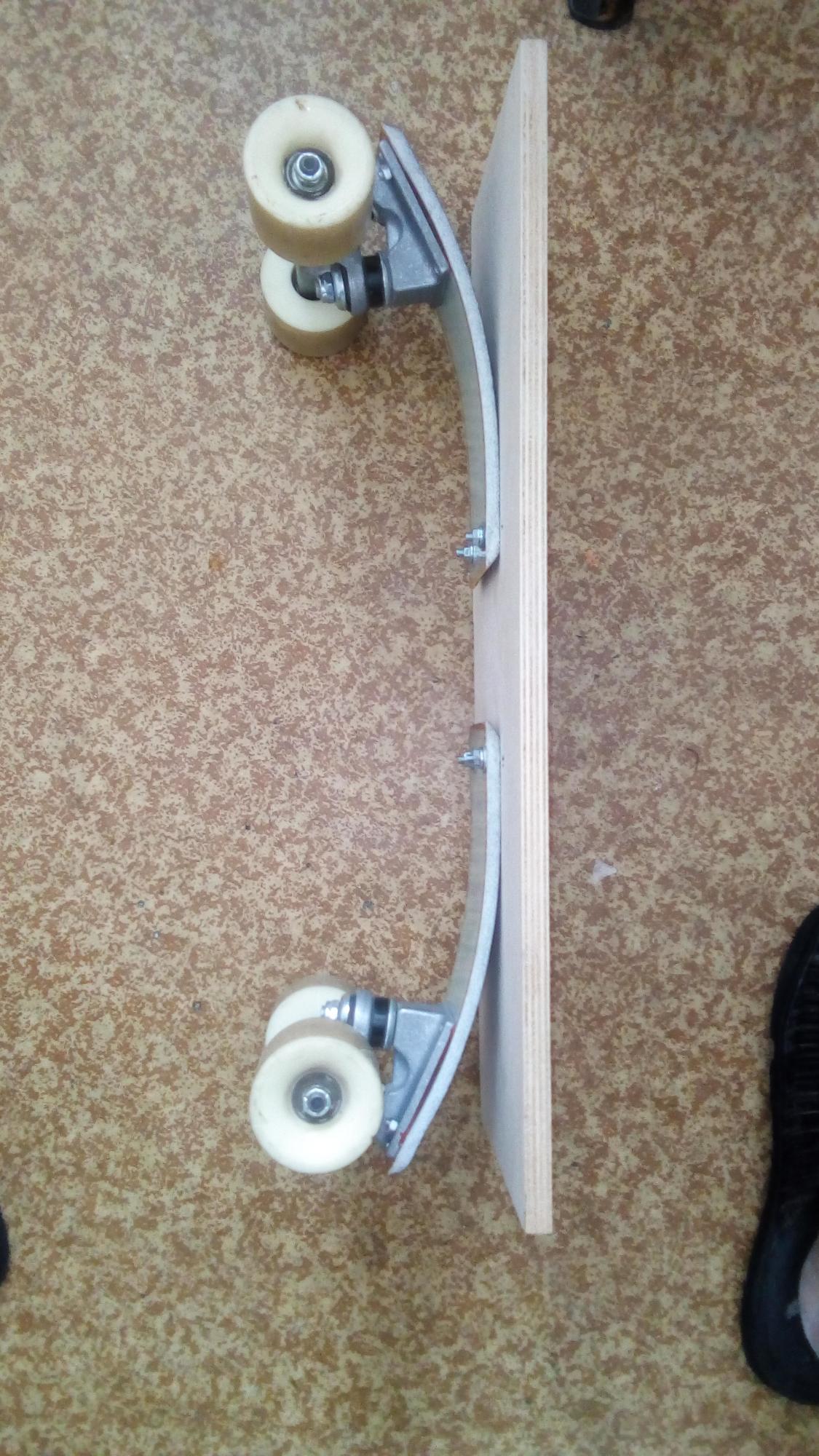

Цитата: Shiover от 30 Авг. 2021 в 08:45Сложно с фото. Не информативны пока.
Да пофиг на скейт. Фото подвески
Добавлено 30 Авг. 2021 в 08:59
Зато по фото видно что колеса аля 10.5. Они же 10. Они же 6.5.
Таких мощных не бывает на гириках. В лучшем случае 25мм 4 жильные.. отсюда чуть меньший вес, ну и так себе мощность. И никакого леса )). Но сойдёт для скейта
Shiover
Цитата: Paxxa от 30 Авг. 2021 в 08:55Да пофиг на скейт. Фото подвески
До скейта ещё как до луны боком. : ) Подвеску и показываю. Просто картинки и на али есть, а вот как ведёт себя - это пока не заснять толком.

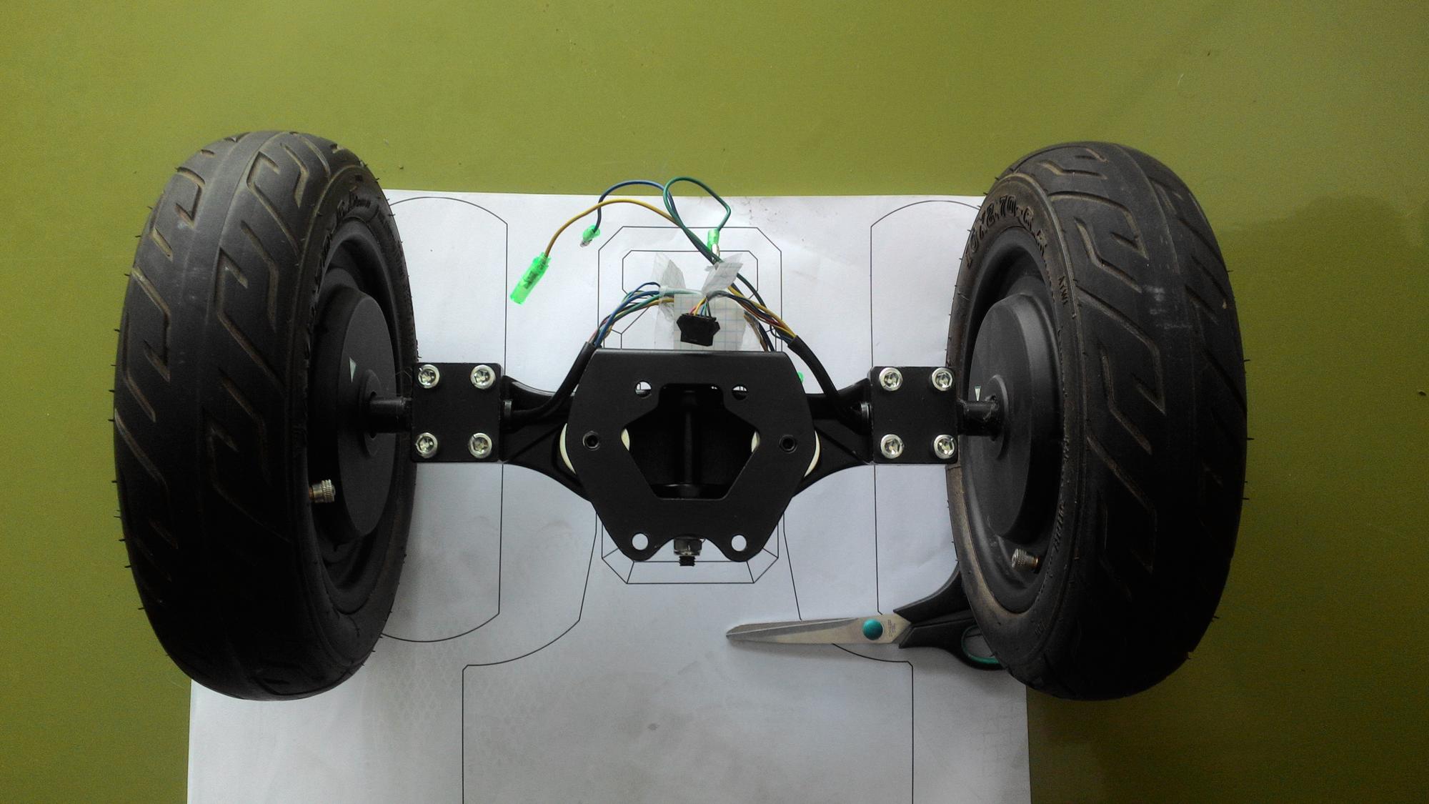

Вот ещё  фото:

Цитата: Shiover от 30 Авг. 2021 в 06:38Кронштейн по длине 250 мм
А какой угол у верхней накладки-клина?  И какой размер базы планируете?
Просто есть время- хотел заготовку для деки выклеить, пока комплектующие идут (кронштейн и два тормозных суппорта) Остальное всё есть. Акки на прикидку отбираю из б\ушных.
Контроллеры если ставить "народные", - можно получить интересную фишку- вывести провода обучайки на кнопку, и по желанию получать передний или задний привод.
Но решил поэкспериментировать с гироскутерной платой.
Цитата: Paxxa от 30 Авг. 2021 в 08:55Таких мощных не бывает на гириках. В лучшем случае 25мм 4 жильные..
У меня пара честных 350 ваттных в люминевых корпусах.

Что за пружины? Диаметр витка?
Иван Сусанин
Цитата: Paxxa от 30 Авг. 2021 в 09:09Людям надо видеть как она за 2000р выглядит
Мне в руках покрутить- сделаю подобную под вторую пару колёс,- там проще. Эту заказал ещё, -что-бы не мудрить с узлами крепления МК.
Цитата: Paxxa от 30 Авг. 2021 в 09:09Что за пружины? Диаметр витка?
Да какая разница, -там по жёсткости смотреть надо.

Цитата: Иван Сусанин от 30 Авг. 2021 в 09:09меня пара честных 350 ваттных в люминевых корпусах
А у него нет :)
Добавлено 30 Авг. 2021 в 09:30
Да и 300 там отсилы.

Цитата: Иван Сусанин от 30 Авг. 2021 в 09:09А какой угол у верхней накладки-клина?  И какой размер базы планируете?
Измерить сейчас не могу. Надо откручивать. Уборщица с руководителем спелись и не дают творить. Одна говорит, что бардак и грязно, а второй убеждает, что работать надо. : /
Но угла маловато. Я буду угол на деке делать. Придёт колесо на днях - поставлю и тогда углы наклона/поворота буду измерять.
Длина деки эмпирически. Распечатал, постоял, перемоделил, распечатал, постоял и т.п.. Сейчас длина предполагается 850мм с учётом того, что передний край почти вровень с передней точкой шины. Сейчас надо собрать, прошить и попробовать. Потом уже делать деку буду. Чтобы учесть всплывающие нюансы.
Была мысль сделать на балке из нержавейки, прикрутить к ней прямоугольную доску и покатать чутка. Потом обрезать то, что не запачкано ногами. : )
Потом буду делать крепления для ног. Короче задумок для проверки много.
Цитата: Иван Сусанин от 30 Авг. 2021 в 09:20Да какая разница, -там по жёсткости смотреть надо.
Жёсткость норм. Проверять на ходу надо, конечно, но в статике норм.

Цитата: Paxxa от 30 Авг. 2021 в 09:29Да и 300 там отсилы.
Брал гироскутер тот, что на коробке и специи указывает 400Вт на колесо. Так, что больше 250Вт.

Цитата: Paxxa от 30 Авг. 2021 в 08:55Зато по фото видно что колеса аля 10.5. Они же 10. Они же 6.5.
Шины 10х2.7х6,5.
Цитата: Paxxa от 30 Авг. 2021 в 09:09Смотря из какой сыромятины сделана.
Если речь про подвеску с фоток, то люминь.

Цитата: Shiover от 30 Авг. 2021 в 09:53специи указывает 400Вт на колесо
Только разобрав МК можно прикинуть его мощность. Уже обсуждали здесь.
Цитата: Shiover от 30 Авг. 2021 в 09:53Но угла маловато. Я буду угол на деке делать.
От угла поворачиваемость зависит?

Цитата: Shiover от 30 Авг. 2021 в 09:53Брал гироскутер тот, что на коробке и специи указывает 400Вт на колесо. Так, что больше 250Вт.
Ну мне то только не рассказывай ладно ;)

Цитата: Иван Сусанин от 30 Авг. 2021 в 10:00От угла поворачиваемость зависит?
Да. От угла наклона к плоскости деки. Резиновая подкладка и даёт этот угол. Может к выходным щепочками угол поподбираю. Потом на этот угол загну край доски.

У тех моторов, что на фото, обмотки намотаны проводом диаметром 0.6, что дает 0.53 по меди и сечение 0.22. Намотка бывает жгутом из 4х или из 5ти жил.
Отсюда 4х0.22=0.88 кв. мм или 5х0.22=1.1 кв. мм. Соответственно, номинальный ток 4 или 6 ампер.  Или от 160 до 240 Ватт при напряжении 40 вольт по потреблению, а с учетом КПД и того меньше...

Может быть все, что угодно...) У меня на чахлом самокате, при напряжении 50 вольт ток доходит до 15 ампер.  Это 750 Ватт потребления.
А на моторе честно написано 36V350W.  Иван правильно написал, реальную мощность можно предположить только при разборке мотора. Ну, хотя бы, станет ясно сколько ему можно дать без возможности перегрева.

Цитата: ssilk от 30 Авг. 2021 в 13:13Отсюда 4х0.22=0.88 кв. мм или 5х0.22=1.1 кв. мм. Соответственно, номинальный ток 4 или 6 ампер.  Или от 160 до 240 Ватт при напряжении 40 вольт по потреблению, а с учетом КПД и того меньше...
Этот номинальный батарейный ток нужно, грубо, еще умножить на 3/2 (каждая обмотка 1/3 времени обесточена). Итого 6-9 А и 240-360вт (без учета кпд).
