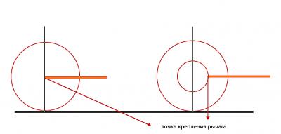

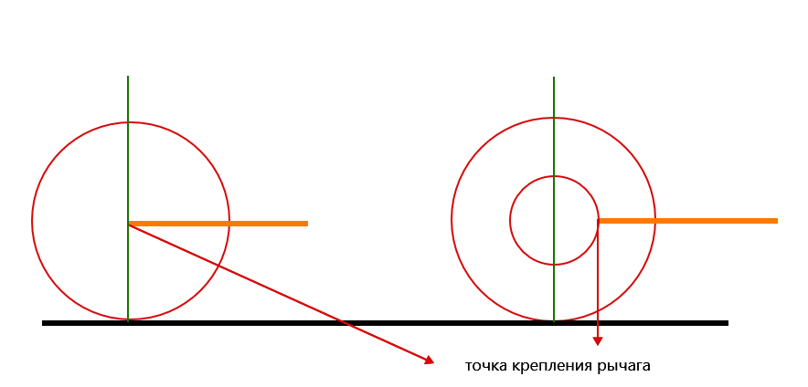

_Os
По идее можно сделать заднее колесо даже подруливающим если сместить крепление рычагов за вертикаль от точки контакта. Например если поставить в колесо подшипник с большим внутренним диаметром (как на begode RS например, но поменьше конечно)))
ЗЫ подшипники такие только дорогие заразы...
AlexS4
#111
Цитата: _Os от 02 Сен. 2021 в 14:34По идее можно сделать заднее колесо даже подруливающим если сместить крепление рычагов за вертикаль от точки контакта. Например если поставить в колесо подшипник с большим внутренним диаметром (как на begode RS например, но поменьше конечно)))
большой подшипник для этого совсем не нужен, нужно просто смещение оси поворота подвески и оси колеса, а точнее смещение пресечения оси поворота подвески с поверхностью относительно пятна контакта (трэйл)),  магазинные тележки и офисные стулья так устроены))
зы шарнирное соединение вовсе не обязано попадать внутрь проекции оси, можно выносить его консолями далеко за пределы вбок, вверх, вниз.  если речь о том чтоб сделать именно 1 шарнирное соединение с вертикальной осью внутри подшипника то да но это очень странное решение, в моноколесах то оно для жесткости сочленения с осью а не для компановки

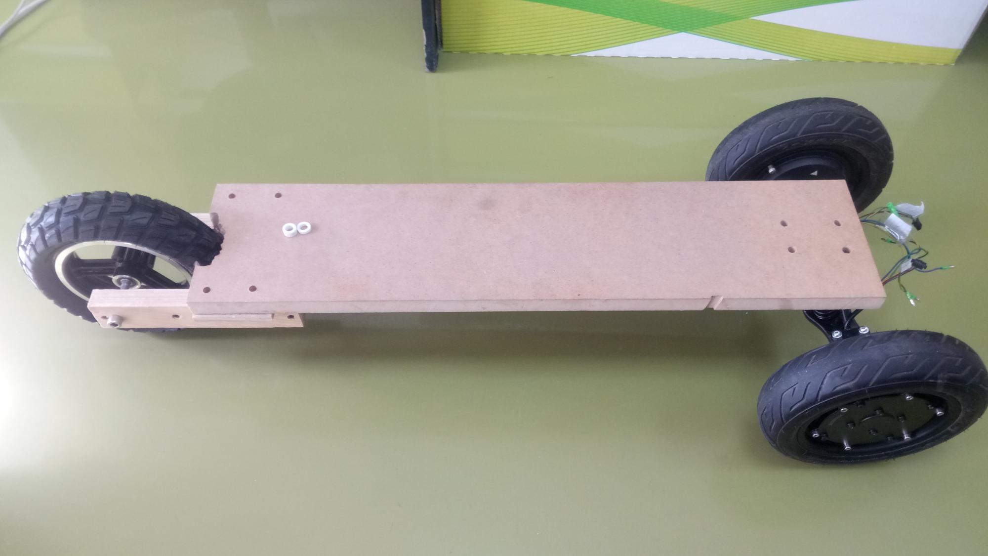

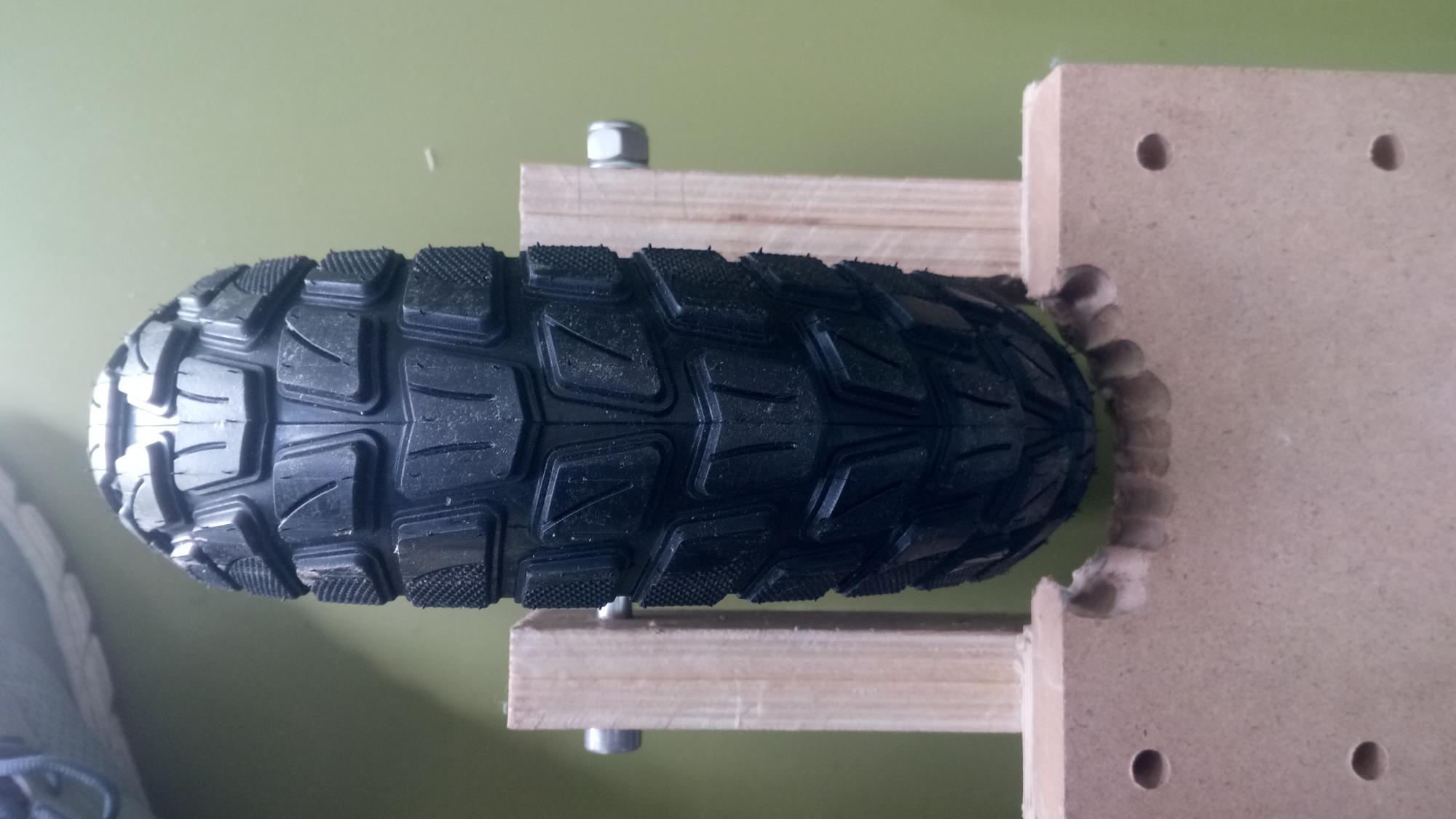

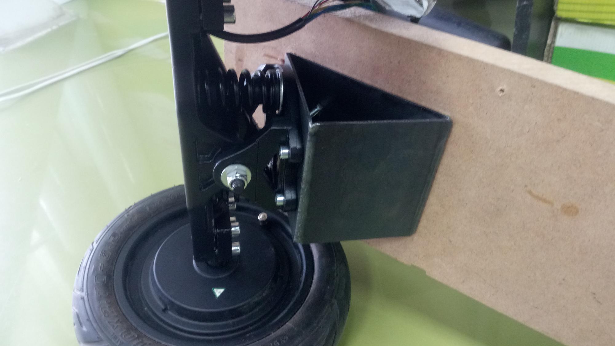

Shiover
Цитата: Иван Сусанин от 01 Сен. 2021 в 11:30Т.е. в 2,3 раза?  Пришлось увеличить потому что заднее колесо не поворотное?
По ходу дела надо 45 градусов делать наклон, чтобы поворачивало. : /

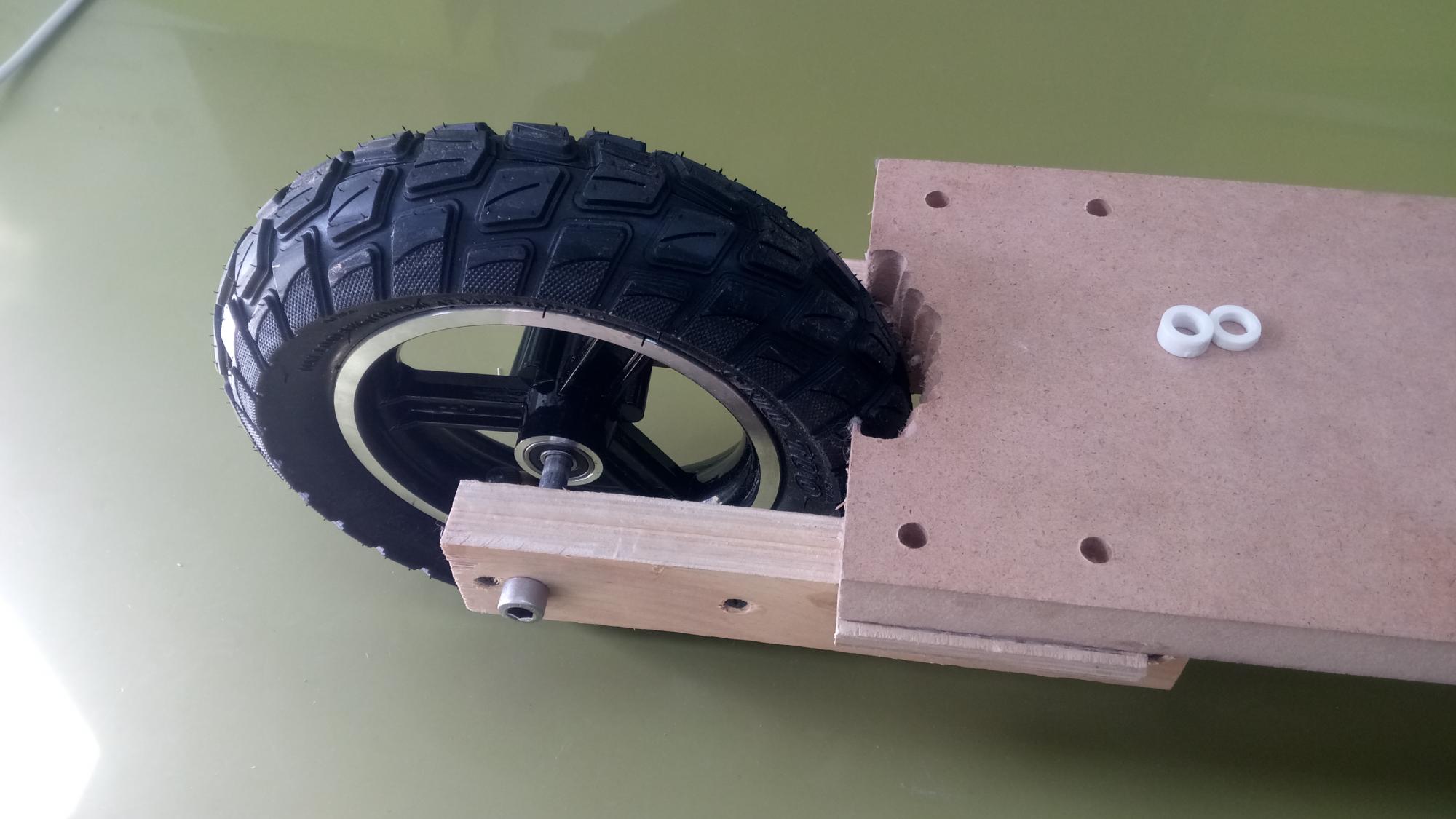

Первые тесты и первые фейлы. : / Не поворачивает. С той прокладкой резиновой, что в комплекте и одним колесом сзади не поворачивает совсем. Буду ставить "вешалку" под 45 градусов. Сейчас подкладкой подберу угол, а потом нос деки под углом буду клеить.
А. И пружины помощнее надо для 90кг ездока.
В качестве оси для заднего колеса взял болт с неполной резьбой на 10. Из нержавейки (А2). Зазор есть небольшой, но анаэробным герметиком, думаю, вылечится. Проставки напечатал из PETG. В принципе даже какое-то время не буду менять на точёную ось. Очень прилично получилось.

Shiover
Неожиданно получилось быстро решить вопрос с проставкой 45 градусов. И с ней Ы-Кат поворачивает. Не так, как нужно, но так как должен с этой "вешалкой". Укоротить чутка деку, сделать заднее колесо поворотным, увеличить жёсткость пружин и будет гут. Ну или терпимо.
Главное испытательное шасси готово и можно приступать к прошивке и подключению для первых тестов.
