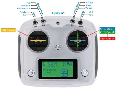

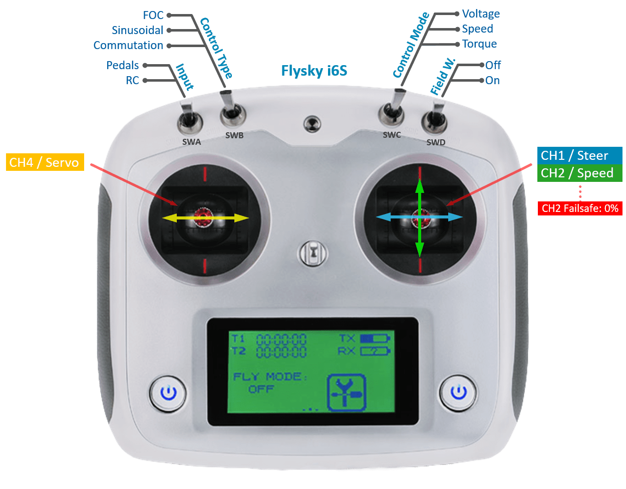

Shiover
Цитата: Paxxa от 10 Сен. 2021 в 05:40Она года за 4 так и не обновилась, чтобы хотя бы на 50% стать похожей на китайский контроллер
Судя по статистике, последние изменения: февраль, март, май. Самая последняя 8 дней назад (тут, правда, только ридмик поправили). Прошивки китайского контроллера не видел. Так, что сравнивать не с чем.
В китайской тоже можно выбрать тип управления? Сейчас в гироскутерной можно выбрать: Commutation, Sinusoidal, FOC VOLTAGE, FOC SPEED, FOC TORQUE.
И тип управления: потенциометром/холлом, от аппаратуры FlySky, по PWM сигналу, управление акселерацией/тормозом/рулём...короче, можете скинуть прошивку? Может следующий агрегат сделаю на китайском.
Итог на вчера:
1. Прошивка заработала. Использовал вариант ADC (управление потенциометром) без использования тормоза.
2. Калибровка удалась со второго раза (нужно подпаять, таки было, подтягивающие резисторы к сигнальной линии и конденсаторы).
3. Спалил плату. : ( Мозг, вроде, живой. Выгорел один МОСФЕТ. Не разогнал коллег перед тестом и один спросил палацами "а это что такое". Замкнул два провода с двигателя.
В планах:
1. Купить МОСФЕТЫ, конденсаторы, изолированные соединители проводов.
2. Перепаять и тестить. Если померла, то брать другой гироскутер. Один фиг нужны ещё колёса (попробовать гончарный круг на нём сделать).
ЗЫ. На будущее вот это заинтересовало. Можно прям "на лету" разные режимы менять, как я понял.
