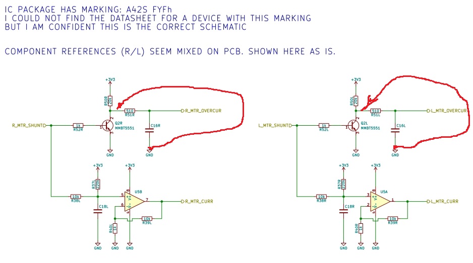

Если кому пригодится, то вот ссылка на схему платы: https://wiki.warpzone.ms/_media/projekte:transpotter:20150722_hoverboard_sch.pdf

Цитата: Shiover от 14 Сен. 2021 в 07:41Плата гироскутера сгорела по моей невнимательности, а не потому, что плохая.
99 процентов тех кто начинал с прошивки плат, закончили именно этим. Все как один уверенны что проблема именно в невнимательности и уже лет по 5 всё еще заканчивают свой первый проект электроповозки. Уверенные в будущем люди, я вам даж завидую ;)
Paxxa
Да да, так прям и пишут спалил плату ну ничего куплю еще одну, потом еще и еще.... ,)
Shiover
Цитата: Paxxa от 14 Сен. 2021 в 07:52Все как один уверенны что проблема именно в невнимательности
Ээээээ...замкнуть два фазных провода двигателя можно списать на другие причины??? : /
Если так же замкнуть "китайца", то ничего не будет? Чёт сомневаюсь.
Плата прошилась и работала. Все тесты выдержала: прошла автокалибровку, отработала обрыв провода управления, прошла "кривую" калибровку. Более того, прошилась не один раз. Короче, с этим проблем вообще не возникло.

kor
Цитата: Shiover от 14 Сен. 2021 в 08:25Ээээээ...замкнуть два фазных провода двигателя можно списать на другие причины??? : /
В схеме (что по вашей ссылке) на последней странице есть транзисторы Q2R Q2L, они как-раз должны дать "нолик" процессору при появлении "сверхтока" через шунт,  и программа должна отработать мгновенное запирание всех ключей, запереть и более не включать никогда (до нового выкл/вкл питания).
В китайконтроллерах сделано подобно.
Shiover
Цитата: kor от 15 Сен. 2021 в 13:45при появлении "сверхтока" через шунт,  и программа должна отработать мгновенное запирание всех ключей,
Тут, как я понял не сверхток через шунт, а обратный ток. Умерев, МОСФЕТ спас остальную электронику. До Q2R b Q2L не дошло дело.
Защита от сверхтока есть в прошивке. И даже работает, но если схема работает "штатно", а не перемыкаются фазы. Когда ток идёт своим ходом.
Если у мужчины нет интересного дела, то это и не мужчина, а так - мужик.
kor
#169
Цитата: Shiover от 15 Сен. 2021 в 14:05Защита от сверхтока есть в прошивке.
Хорошо если есть. Можно проверить, замкнуть кратковременно коснувшись перемычкой (щупами амперметра, можно через резистор 100 Ом, чтобы не навредить если случайно не туда ткнуть) коллектор любого из вышеуказанных транзисторов на массу (на эмиттер), соответствующий мотор должен выключиться.

kor
Цитата: Shiover от 16 Сен. 2021 в 10:00Почему вопрос возник: у гироскутерной платы по два МОСФЕТа на фазу. Т.е. всего 12шт..
Замыкать надо при вращающихся моторах, не феты, а как на картинке эти транзисторы, их всего 2-а, каждый подключен к токомерному шунту своего мотора, далее дают сигнал на входы микроконтроллера для запуска аварийной процедуры запирания всех фетов. Замыкая проверяем, есть ли в программе это аварийное запирание.

Цитата: kor от 16 Сен. 2021 в 13:29Замыкать надо при вращающихся моторах, не феты, а как на картинке эти транзисторы,
Хех. Так они до мосфетов. Умер именно один мосфет. Потом, правда, ещё что-то на плате догорело, но это совсем другая история. : )
