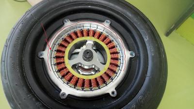

kor
#213
Цитата: Shiover от 23 Сен. 2021 в 14:24
Хотели фоток? Вот она! Колесо внутри. : )
Сечение провода обмотки - 0,5 мм, толщина одного из 30 магнитов - 4мм. Это всё, что удалось углядеть после снятия наружной крышки. Статор вынимать не стал.
Надо еще смотреть, есть ли в нем толстое стальное кольцо под магнитами, если нет (прямо на алюминий наклеены магниты), то это фактически "подделка", такое МК действительно будет значительно слабее собрата с такими-же размерами статора но со стальным кольцом.
Вот тема про такие "фальшивые" МК
https://electrotransport.ru/index.php?topic=63280.msg2013930#msg2013930

Иван Сусанин
Цитата: ssilk от 28 Сен. 2021 в 14:41Правильные колеса должны иметь 8 (ВОСЕМЬ) болтиков в крышке...
Не обязательно. Две пары МК Внешние различия,- шесть болтов на одном, и восемь фальшболтов на крышке другого. У второго- разъёмный диск. Оба- люминь. Всё остальное одинаково (статор, жилы, мощность, рисунок на крышке)
Только разбор.
