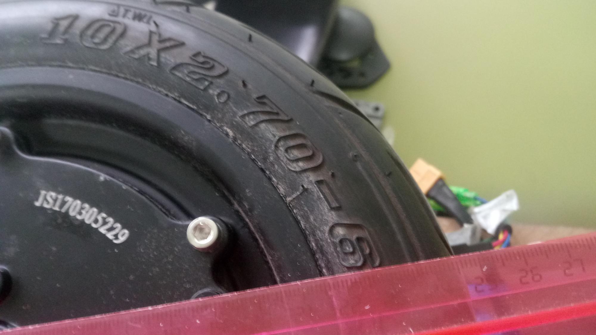

Цитата: Paxxa от 28 Сен. 2021 в 07:42Фото в студию
Да пожалуйста:
Вот моё "колесо 10.5 дюйма" с маркировкой 10х2,7 и диаметром 255 мм.
Шины потом поменяю на более зубастые. Они стандартные, как я понял. Если покупать в отсталой системе маркировки, то подойдут. Вместо шины 10х2.7 (как у меня) можно ставить 10х3 и 10х2. В метрической системе маркировки тоже есть варианты, колторые подойдут, но тут сложнее, т.к. надо гуглить и подобрать. На крайний случай попросить китайца измерить и сфоткать колесо с линейкой.
Мои 10ти дюймовые колёса были выбраны из-за размера. Сейчас понимаю, что 8 дюймов было бы лучше. Но на авито основная масса это именно с "колёсами 10,5 дюйма". Короче, для тестов самое то. Гироскутер за 2000р. - это 2 МК, которые возят и возят нормально и плата управления. За такую цену я не находил ничего даже слегка похожего. Один контроллер стоит минимум 1200р.. Моторы вообще по дикому ценнику.
К стати, в гироскутерах на 6,5 дюйма фазные провода тоньше. Продавец на авито согласился разобрать.

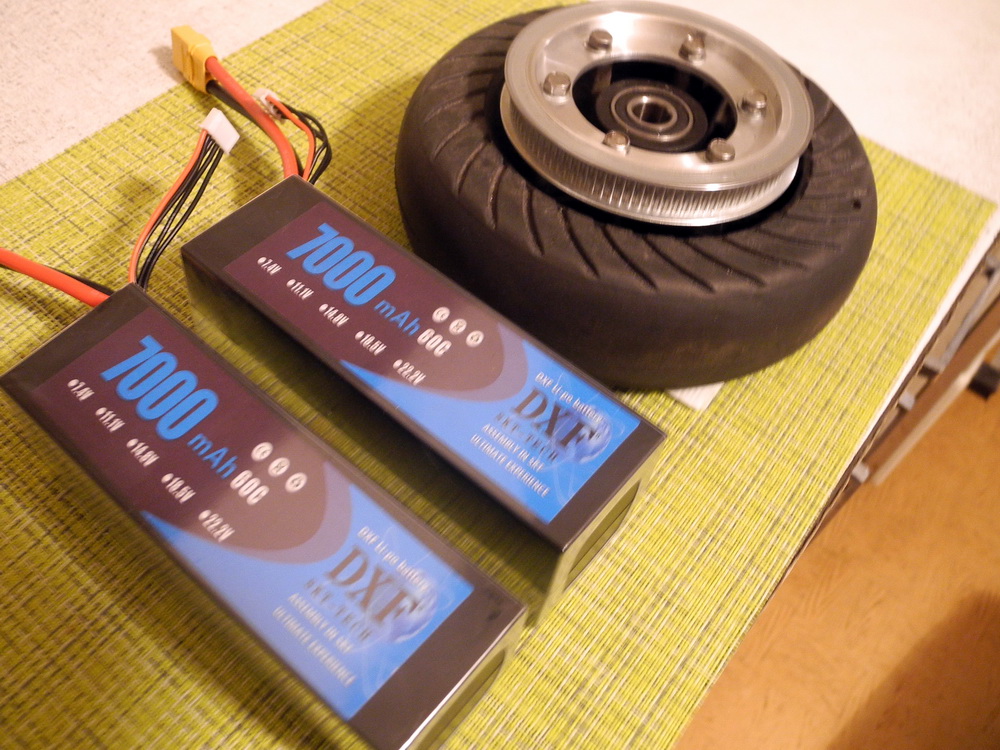

Цитата: Иван Сусанин от 28 Сен. 2021 в 08:04Закупать комплект "злой" резины, не разобравшись с "нужностью" игрушки, считаю неразумно. (равно как и дорогие аккумуляторы,)
Я пришёл к выводу, что батарею буду собирать. Вернее две. Простой литий и титанат. Для дальнейших изысканий всё-равно нужна будет батарея. Сделаю компактный корпус..."компактный", естественно, означает не абсолютные габариты, а минимум увеличения габаритов от размеров банок (не все понимают то, что эта оговорка не нужна). И буду использовать в разных проектах.

Титанат можно возить только автотранспортом. Стоимость около 650р./кг. Итого за батарею 18Ah 36В - 21т.р.. Как на алишке. : /
Если у мужчины нет интересного дела, то это и не мужчина, а так - мужик.
rx3avs
Цитата: Shiover от 30 Сен. 2021 в 14:16Стоимость около 650р./кг. Итого за батарею 18Ah 36В - 21т.р
32кг батарея?
Shiover
Цитата: rx3avs от 30 Сен. 2021 в 20:0132кг батарея?
11 с копейками. 750гр одна банка в среднем. Не корректно написал. Прибавил стоимость самих банок.
Доставка получилась 10653р., а сам титанат 10125р..

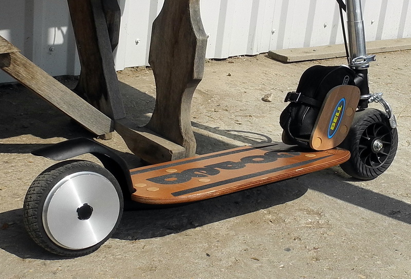

Батарея самодостаточна. Для транспорта подскока в плане собрать один из вариантов на малых ёмкостях (2,5Ач) батарею.
Концепция общая (транспорт подскока):
1. Должен быть безопасен, чтобы не было вопросов у службы ТБ.
2. Масса, по возможности, не превышать 25кг.
3. Надёжно преодолевать 6км на одном заряде.
4. Ездить в дождь.
5. Ездить в  -25 по цельсию.
6. На зарядку должно уходить не более 1 часа.
7. Зарядка от сети 220В.
8. Зарядник встроен в устройство.
9. Форм-фактор и размеры должны позволять размещение в проходе междугороднего автобуса.
10. Скорость до 20км/ч.
11. Бодрый по динамике разгона.
Сейчас ищу форм-фактор и знакомлюсь с электротягой. Изучаю контроллеры и магию электронных колмпонентов.

Цитата: Shiover от 01 Окт. 2021 в 14:582. Масса, по возможности, не превышать 25кг.
Это по моему уже никак не проходит, ибо таскать эту гирю удовольствия мало.
Цитата: Shiover от 01 Окт. 2021 в 14:583. Надёжно преодолевать 6км на одном заряде.
Вот эта батарейка легко покрывает эту дистанцию одна. Масса 650гр шт.
По динамике отдачи дуалтрон на старте точно "дёрнет".
Цитата: Shiover от 01 Окт. 2021 в 14:585. Ездить в  -25 по цельсию.
Да Вы сами не поедите в такую холодрыгу даже на велосипеде.
Сейчас, что бы выехать на самокате, уже надо одеваться по погоде на 0- -5.
Кривое ТЗ только по этим трём пунктам. ИМХО.
У меня  весь самокат весит 12 кг с батареей. И это я считаю тяжёлый получился.
Все пункты кроме, 1час зарядки и встроенный блок, превышает ровно в два раза.
Ну и в минус 25 (даже в минус 5) я на нём ездить не собираюсь. Это просто к примеру.
У Вас требования довольно заурядные, а батарея для "монстра".
