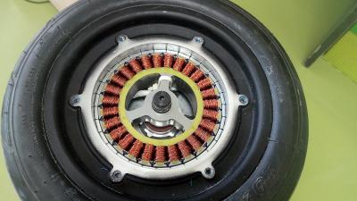

Хотели фоток? Вот она! Колесо внутри. : )
Сечение провода обмотки - 0,5 мм, толщина одного из 30 магнитов - 4мм. Это всё, что удалось углядеть после снятия наружной крышки. Статор вынимать не стал.

Иван Сусанин
Цитата: Shiover от 23 Сен. 2021 в 14:24Статор вынимать не стал.
По ширине статора, и количеству жил в обмотке можно судить о мощности МК.  Я-бы вытащил статор раз уж МК раскручено

На некоторых зубьях на картинке отчетливо просматривается 4 жилы в жгуте, а по ширине пустого места на роторе можно предположить ширину магнитов/статора 25 мм. Роторы то льют одинаковые и под 25 и под 30 мм, но 30 мм магниты ближе к краю должны быть.

Shiover
Цитата: Иван Сусанин от 23 Сен. 2021 в 15:20МК раскручено
Уже закручено. : ) Время не хватило посмотреть сразу.
Цитата: ssilk от 23 Сен. 2021 в 19:22предположить ширину магнитов/статора 25 мм.
Верно. 25 мм.
А моторы же можно перемотать, по идее. Потолще провод или жил побольше. Не буду сейчас этого делать, конечно, но в качестве саморазвития запишу в книжечку с интересами.
