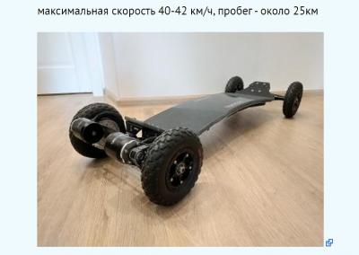

Ваш, что трёхколёсный, что четырёх будет весить значительно тяжелее, ибо обычный маунтинборд весит в районе 10и кг весь. При этом характеристики будут значительно выше.

Так. Вы опять забыли условия. 10 000р. бюджет на ВЕСЬ электрокат. У вас на фотке только движок стоит 9000р. (в лучшем случае). Далее, там 4х колёсный, а у меня 3х колёсный. Это как сравнить Рено Аркана и дизель-электровоз. Оба на колёсах, оба с двигателями и у обоих есть водители. : /

Цитата: Shiover от 11 Окт. 2021 в 14:36Так. Вы опять забыли условия. 10 000р. бюджет на ВЕСЬ электрокат.
Цитата: Shiover от 11 Окт. 2021 в 14:36У вас на фотке только движок стоит 9000р.
На фотке концепт, идея для примера. А реализовать нужно с головой и считать уметь, а не покупать сначала за дёшево, а потом думать, что с этим сделать?...Оно и дёшево потому, что никому не нужно и не интересно. Но тут народ повидал всякого. Потому терпеливо ждём. И в общем-то понятно, что проект мертворожденный.
