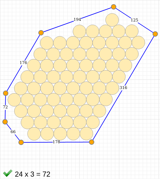

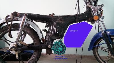

Определилась с контроллером: KLS7218S и мотором:  QS 138 с редуктором.
Батарея из пакетов 60Ач по 10шт в ряда вмещается, но закрывает мотор.

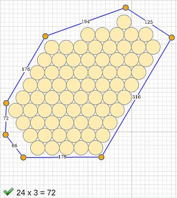

Можно собрать более удобную форму из цилиндров примерно так:
Такая меньше закрывает мотор. Как посчитать необходимые размеры кробки сложной формы для заданного количества цилиндров?
Чтобы контроллер хорошо обдувался, его придётся разместить сбоку и ездить аккуратно, чтобы не отбить дорогую часть. Или сообразить какие-нибудь дуги, они же — крепёж для сумок.
У кого какие идеи по размещению комплектующих, по дизайну?
satell
Цитата: Alenchik от 28 Дек. 2020 в 07:54Как посчитать необходимые размеры кробки сложной формы для заданного количества цилиндров?
Есть конфигуратор для этих целей: https://e4bike.ru/page/battery-shape-configurator

А чего "бензобак" не задействован?

Цитата: edw123 от 28 Дек. 2020 в 10:09А чего "бензобак" не задействован?,
- там будет бардачок или просто пластик для коленей как на питбайке.

Цитата: satell от 28 Дек. 2020 в 09:09Есть конфигуратор
Благодарю. LiFePo4 аккумулятор из элементов 15АН, 33140 24s3p влезает, получается 45А*ч.
Хотелось бы 60 А*ч, тогда придётся выбрать LiIon, например, Panasonic 21700 NCA. NCA сильно хуже LiFePo4 по морозостойкости?

satell
Цитата: Alenchik от 28 Дек. 2020 в 11:25Хотелось бы 60 А*ч, тогда придётся выбрать LiIon, например, Panasonic 21700 NCA. NCA сильно хуже LiFePo4 по морозостойкости?
Сильно хуже, как и все NCA или NMC химии. Если делать батарею утепленной с подогревом, то лучше использовать тесла-панасоники 21700 (4800 мАч). Так больше энергии вмещается.
