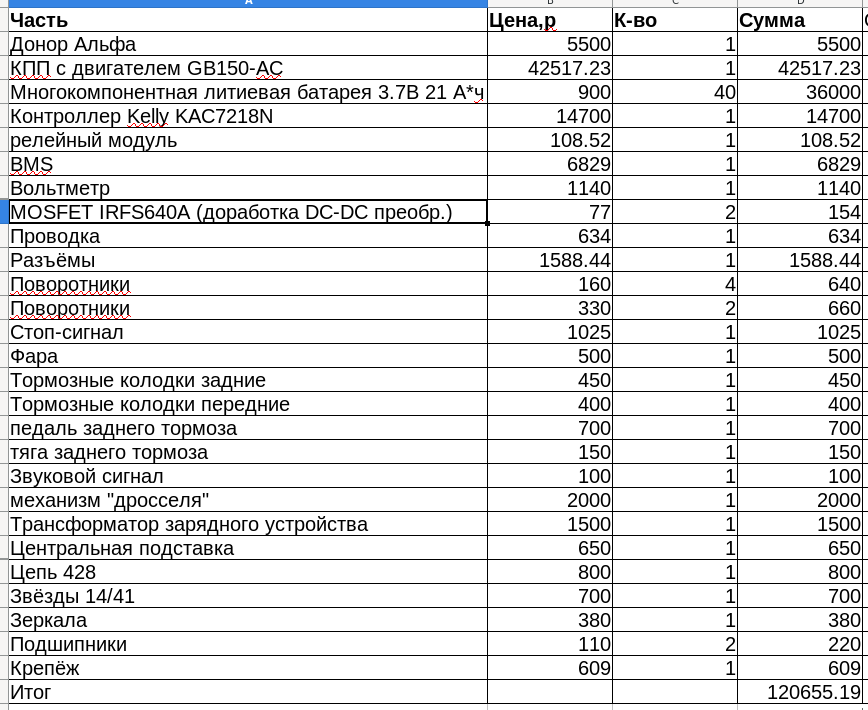

Расходы на проект: 122000 р.

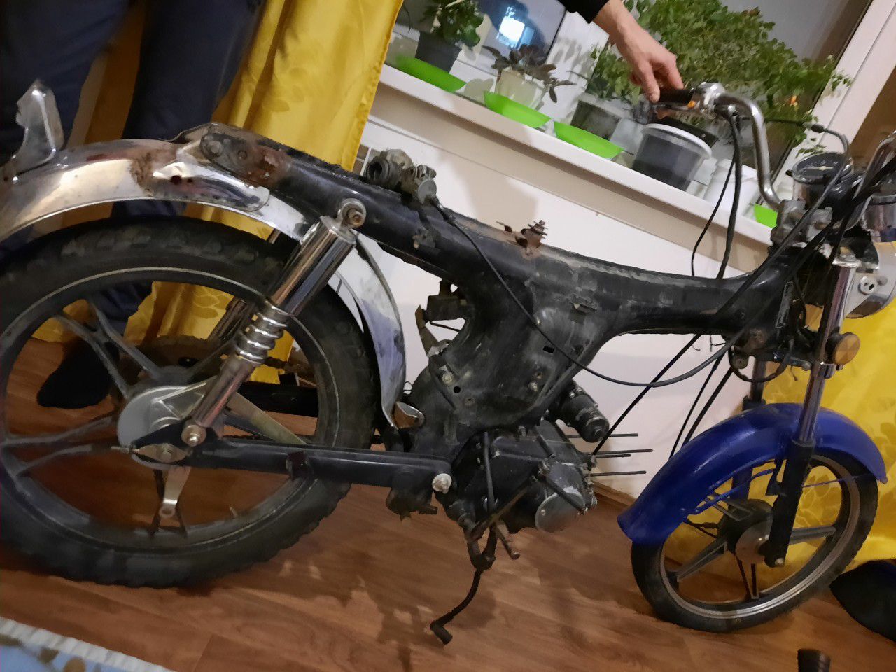

Донор — мопед Альфа 72сс. Фото и подробности внизу под спойлером.

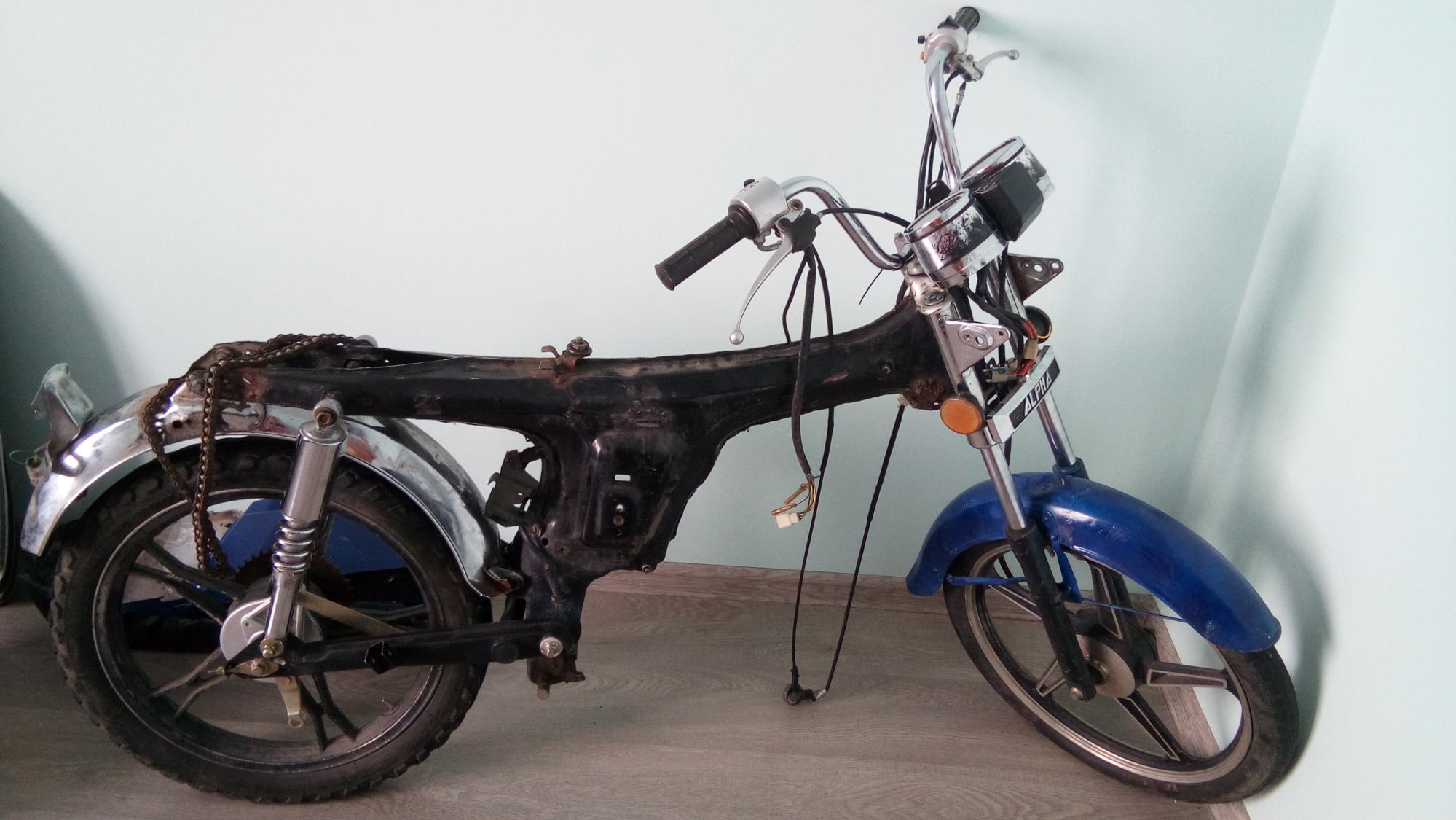

Вот донор был у продавца:
А вот у меня после демонтажа остатков ненужной светотехники и проводки.

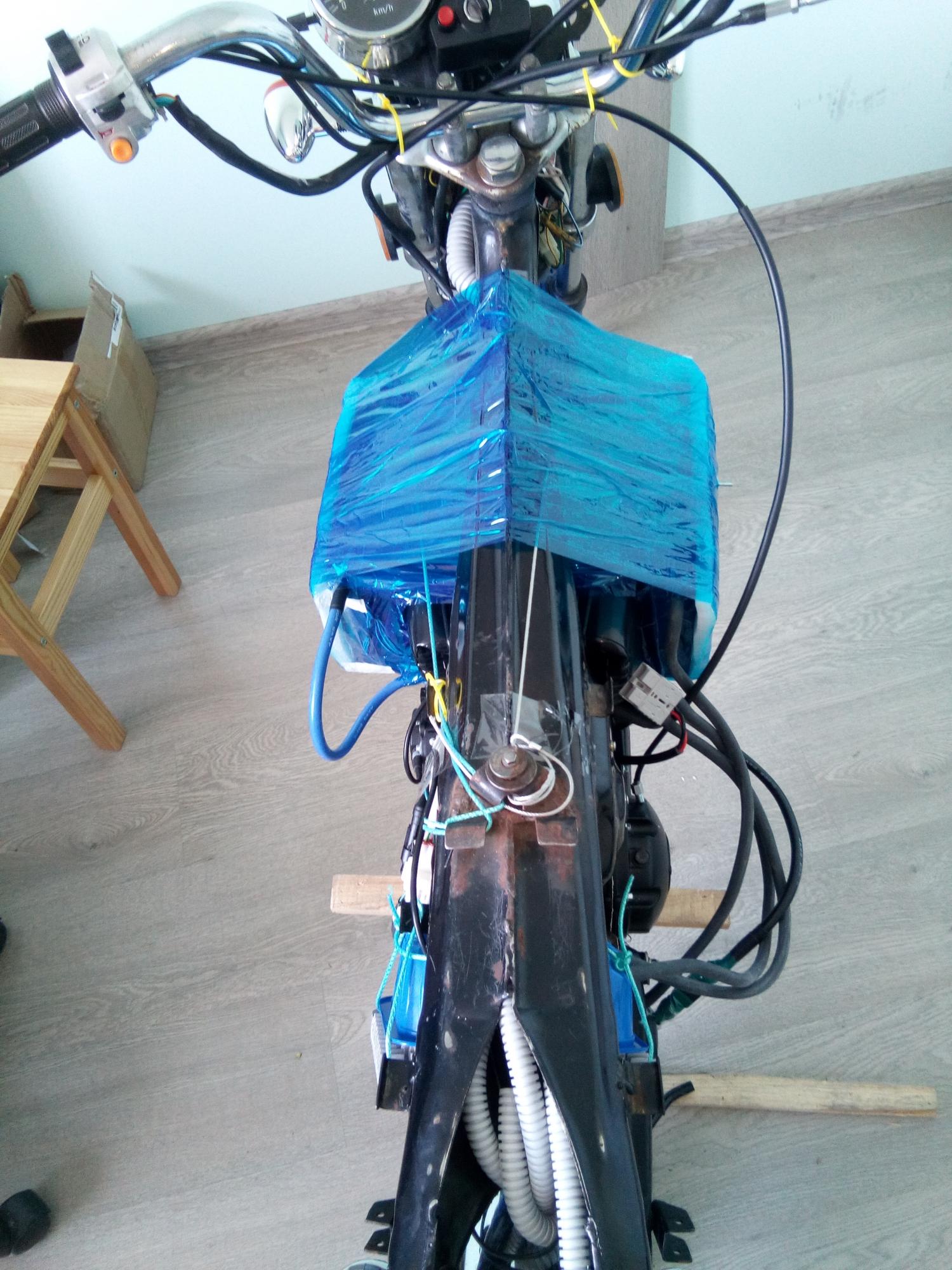

Временное крепление батареи, с которым даже по роще ездила и не отвалилась.
Расходы на проект подробно:
+1500р за новый колёсный диск и покрышку.

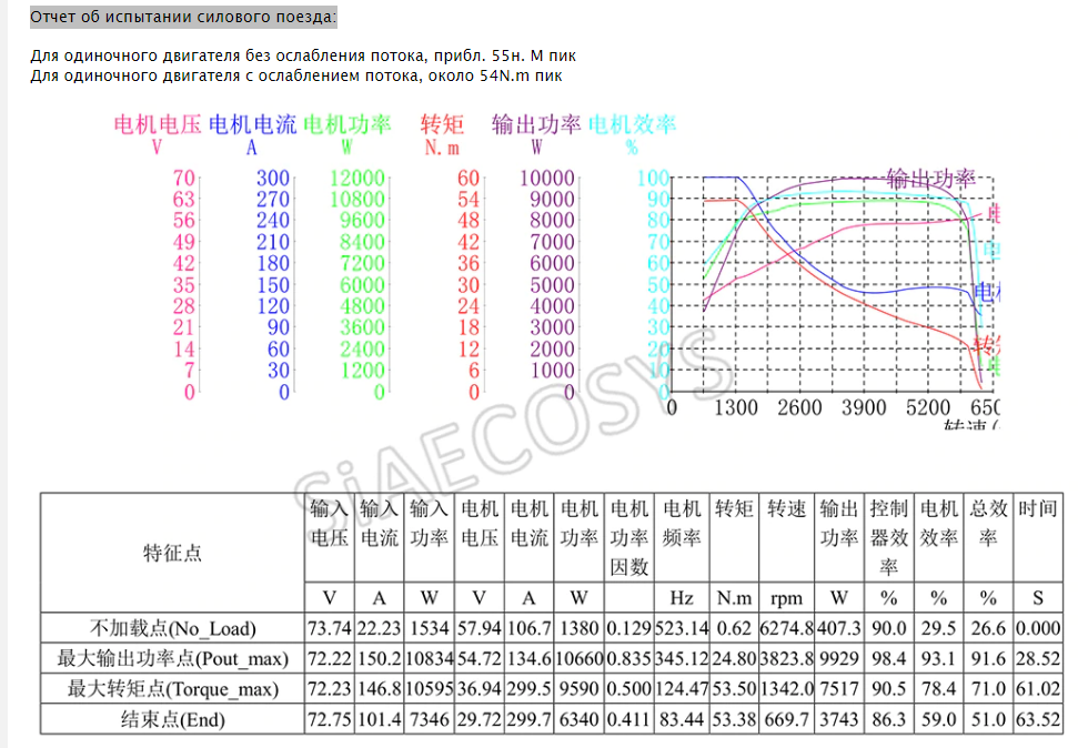

вот же диаграмма двигателя:
посмотрите на его момент.

Бюджет проекта: 150тыс.р.

Цитата: Alenchik от 25 Дек. 2020 в 05:19
заднее колесо 17 дюймов. Крутящий момент двигателя QS 138 3000 Вт даже на больших оборотах не уступает ДВС.
Как Я понимаю у вас сзади стоит Л-364 с паспортным наружным диаметром под нагрузкой 120 кг 588 мм.
Тогда длина окружности Вашей покрышки Л-364 (2,75-17) = 3.14*0.588 = 1,847 м.
расчётная скорость 70 км/час - 70000 метров/час = 1166,67 метров минуту = 19,4 м/с
расчётные обороты колеса  19,44/1,847 = 10,528 оборота/секунду.
мотор QS 138 имеет обороты максимальной мощьности 3823 об/мин или 63,72 оборота секунду.
расчитываем передачу для достижения 70 км/час на оптимальных оборотах 63.72/10.528 = 6.05 округляем до 6.
цепь у Вас 428 у неё шаг 12.7 мм
минимально возможная моторная звезда под вашу цепь 11T
расчитываем заднюю звезду 11*6 = 66Т получаем 66 зубъев.
теперь вопрос - у Вас есть комплект 11Т - 66Т звёзд главной передачи?
или у вас есть только стандарт 13Т - 39Т, или самосбор 11Т - 42Т?
по поводу момента, скорости и батареи -
для мотора QS 138 заявлено
Обороты максимальной мощности
Pout_max  = 3823Rpm, при этом:
   момент на валу(Torque) = 24.8 N/m,
   напряжение питания(U) = 72Volt,
   Батарейный Ток(I) = 150Amper.
Обороты максимального момента:
Touque_max = 53.5 N/m, при этом
   обороты(rpm) = 1342Rpm
   Батарейный Ток(I) = 146Amper.
Отсюда вопрос - зачем Вам 80 Амперный контроллер,
если нужен 150 Амперный?
или заранее рассчитывается что 150 А батарейного это фикция? и движок более 50 - 80 ампер "не держит".
теперь по поводу максималки:
для главной пары 11Т - 66Т расчётная скорость максимальной мощности будет около 70 км/час.
для главной пары 11Т - 42Т расчётная скорость максимальной мощности будет около 100 км/час.
для главной пары 13Т - 39Т расчётная скорость максимальной мощности будет около 130 км/час.
Осталось посчитать требуемую мощность для движения Вашего мопЭда со скоростью  70, 100 и 130 км/час. И понять хватит ли для этого Вашего двигателя.
для этого нужны следующие данные:
полная масса мопеда с водителем,
мидель поперечного сечения мопеда с водителем, где то 0.35-0.59м2
коефф. аэродинамического сопротивления  мопеда с водителем. можно тупо взять 0.43 будет почти правда.

Цитата: zelen50 от 25 Дек. 2020 в 12:45теперь вопрос - у Вас есть комплект 11Т - 66Т звёзд главной передачи?
ведомый 41 зуб и ведущая 14 зубов.
Мне не надо гонять 143 км/час, так что звёзды надо менять. Тогда могу и цепь поменять, а то у донора она ржавая.
Цитата: zelen50 от 25 Дек. 2020 в 12:45движок более 50 - 80 ампер "не держит"
Если долговременно больше - перегреется движок. Хоть он и залит компаундом, но не волшебным же. А кратковременный ток 275А - хватит для разгона со светофора.
Цитата: zelen50 от 25 Дек. 2020 в 12:45полная масса мопеда с водителем,
Около 190кг.
