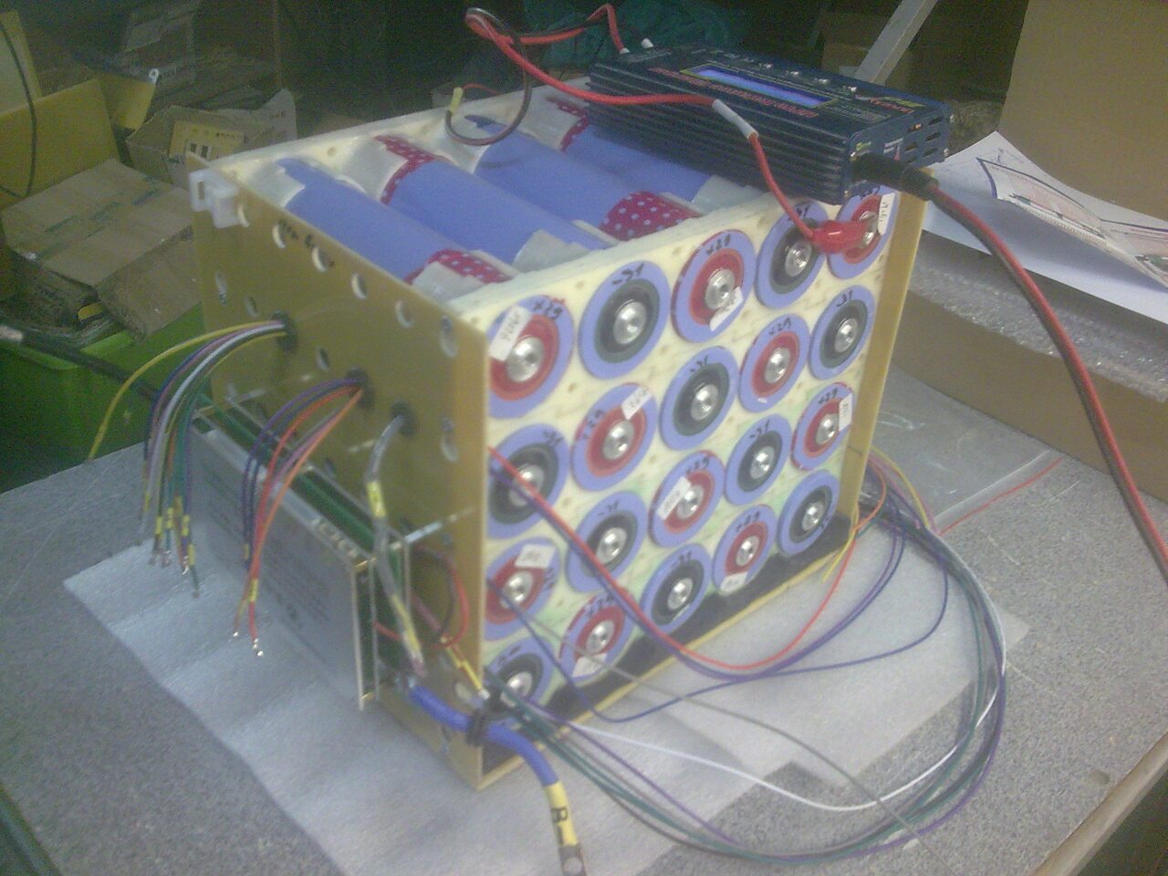

VitaliyS
...у каждого свой подход, и как говорится случаи разные бывают. Лично я собирать параллели считаю занятием так себе... что внутри нее происходит, какая банка начинает дохнуть понять сложно.  Из недавнего. Откатал больше 12 тыщ на цилиндрах монстрах.  двадцать одна последовательно соединённая банка на шинках и болтиках. Смотрю недавно, одна банка чуть попаршивилась. открутил крышки батарейного отсека, открутил боковые крышки батареи, пару винтиков на токовой шине.. банку вытащил, новую засунул  в холдер... вся работа 10 мин.. И думаете я буду паять две-три сотни пальчиков?  Новый проект или под лыжные пакеты или под катлы...Скорее остановлюсь на последних..
