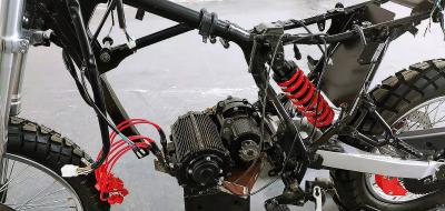

Я бы остановился на таком варианте:
Контроллер DECO-72275-Z
Электродвигатель QS 138 3000 Вт с компаундом.
1. Батарея 72В 60А*ч 20s1p из NCM аккумуляторов LG 60Аh
Ёмкость общая 4320 Вт*ч.
Размер 35 х 30 x 11 cм
Вес 17кг.
Обязательно на руле кнопка рекупа на всякий, правильная фара светодиодная с четкой свето теневой границей, цепь 428, редукция две ступени с промвалом, либо ведомая звезда под заказ, аморты задние под замену, маятник на подшипники, обязательно стоп-сигнал, габарит и поворотники, гудок родной (бибик), сигнализация с обратной связью и блокировкой колеса, очень приятно работает как плавный дистанционный тормоз.
Как по мне, так все получится, с суроном смысла сравнивать нету, абсолютно разные классы.

1. Рекуперация (электронный тормоз) - конечно вещь полезная и даже очень - особенно если есть аналоговый электронный тормоз. Это и удобно и добавляет безопасности. Кто то говорит что это не безопасно или не удобно - ну надо пожелать только ему немного покататься на настроенном электро траспорте - а потом давать советы и комментарии.
2.  Альфа - делается на заводе ANDES - в на том самом заводе я нахожусь.
3. Контроллер DECO-275 - с QS - работает хорошо. Единственно на данную раму не очень удобно делать крепление и для батареи и для двигателя (кстати сейчас есть новая альфа - там уже рама немного по другому сделана.)
к сожалению Альфа в РФ продается в самой самой дешевой версии и комплектации - поэтому если для себя то там много что нужно менять.

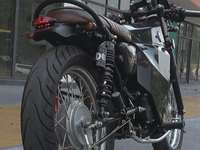

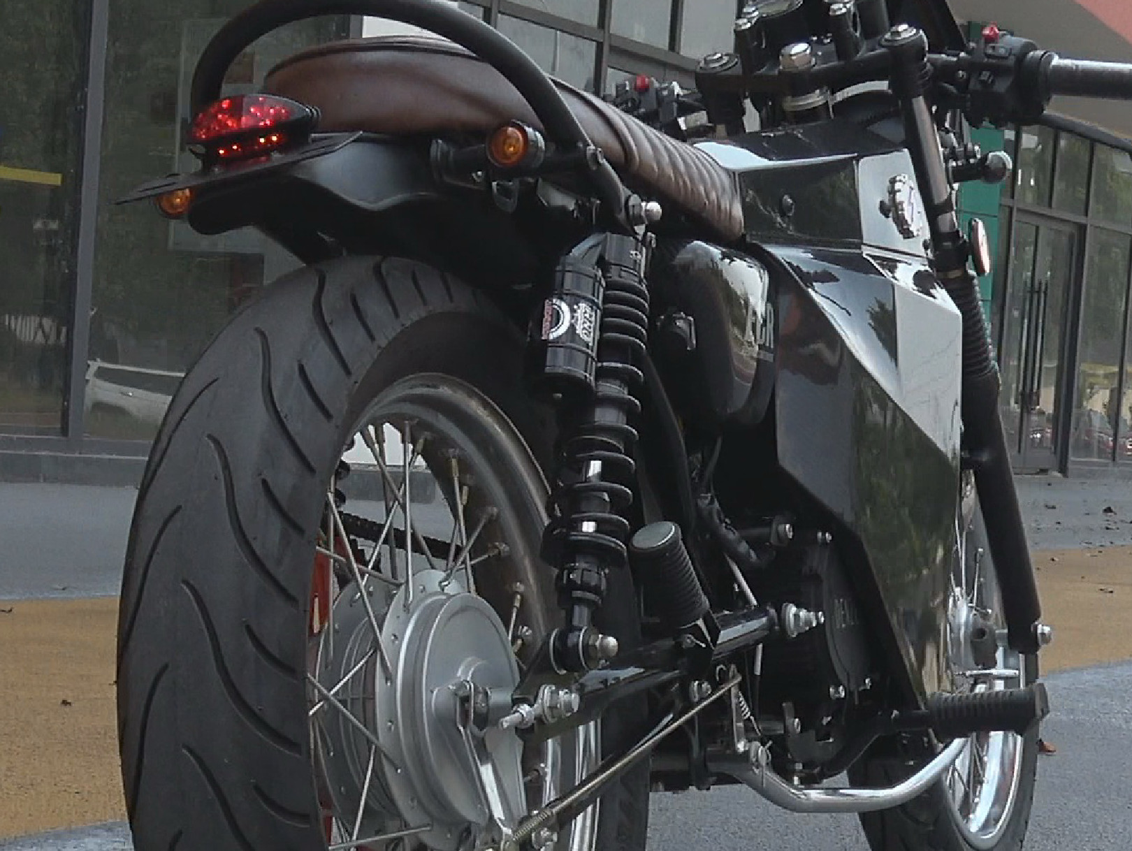

Задние аморты можно поменять на DNM - вот как на кафе рейсере:
Также идеально садится на альфу - двух ступенчатая коробка передач - та которая сейчас испытывается на раше с асинхронным двигателем - там даже крепления не надо переделывать и подножки сразу крепятся к коробке.
