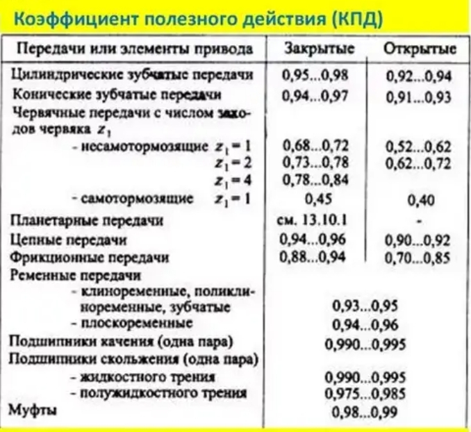

Много? Промежуточный вал с цепной передачей с такой же редукцией более эффективен?
triaatlon
Цитата: Alenchik от 27 Дек. 2020 в 17:47Много? Промежуточный вал с цепной передачей с такой же редукцией более эффективен?
Одна ступень зубчатых передач от 5 до 10 процентов. Зависит от точности изготовления, цепи и ремни ещё больше.
- есть возможность.Много? Промежуточный вал с цепной передачей с такой же редукцией более эффективен?
[user]Alenchik[/user], тебе на алиэкспрессе выданы графики внешней характеристики двигателя.
какая разница сколько жрёт редуктор.
Характеристики даны уже с учётом потерь редуктора.
но если интересно - то из сравнения таблиц двигателя с редуктором и и двигателя без редуктора видно что при максимальной мощности потери в редукторе составят целый 1.0%.
для примера могу сказать что разница в потерях в цепи при ведущей звезде 11 зубов и ведущей звезде звезде 14 зубов составят как минимум 5 %
(у цепи с 14 звездой потери на паразитные вибрации будут на 5 -7% меньше чем у цепи с 11 звездой)  у цепей вообще потери по другому считаются и очень сильно зависят от длины самой цепи, количества зубьев звёздочки и скорости огибания цепью звёздочки.
в твоём случае ещё скорость движения цепи упадёт в два с половиной раза - а значит вибрации цепи вообще упадут в 5 -  7 раз по сравнению с 11 звездой.  Ты думаешь мопеды дураки делали? и размер звёзд, шаг и ширина цепи у них взяты "от балды"?

Первая попавшаяся таблица КПД разных приводов:
Всё зависит от качества и точности. Промышленный вариант обычно всегда лучше, дешевле, компактнее.
Любая передача отнимает кпд, открытая цепь - один из самых плохих вариантов либо постоянное обслуживание.
Не знаю качества редуктора у конкретного qs138, но думаю точно не хуже чем в двухступке, а вес и размер явно в сильном выигрыше. В проигрыше будет максималка на хорошей дороге, но так ли она важна - решать Вам.
Скока скока? :facepalm: Это если пилой зубья напилить.
