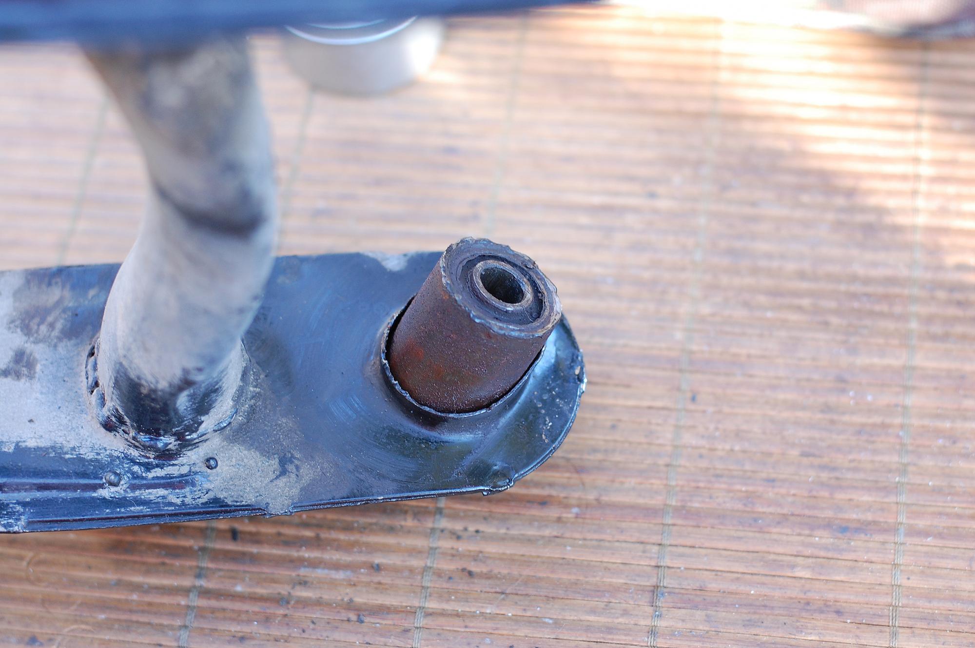

Ребят,альфовцы,тут буквально сегодня заехал в одно место и поскольку был с собой фотоаппарат(ездил на небольшой дальнячок),то сфоткал фольговый маятничег Альфы,а конкретно вот этот узел,который нагло отвалился,чел говорит чуйствую что жопа завиляла,с чего бы?,ан во оно  шо:
Короче будьте осторожны!

Думаю похожих снимков можно и на Ураловские рамы найти, и на уазиковские... Мало ли куда попадалось. :bn:

[user]Statik[/user], проще с профиля 20х30х1.5 новый сварить, в качестве дропов полку от уголка 75))) и подшипники хейтерам на зло)))

рассказываю случай из недавнего, буквально этим летом... знакомый купил донора альфу для электрификации, стал переваривать маятник под дропы, припух от качества металла, сказал что ничего не варил хуже и .. тадам .. сдал раму в металлолом. и сделал это так уверенно, что я даже не смог ему ничего сказать .. он сварщик, делал для себя ...

Разумеется,везде где говно-узлы,  говно-материал и говно-сварка можно найти такого добра,а конкретно этот эксплуатировался взрослым челом очень аккуратно,но вот китайское рыло таки вылезло и тут,не говоря уже в других местах,всё разлазится и расползается или сразу или по очереди,со сварочным аппаратом и ключами надо быть всегда наготове как пионэру.
Я уже писал про Альфу - в РФ завозится самое самое дешевое ее исполнение. Сделайте обратный отсчет по стоимости. От цены в магазине отнимите - %магазина, потом %компании дилера, потом доставку растаможку - что в остатке останется? ВЫ думаете за эти деньги можно что то купить качественное?
