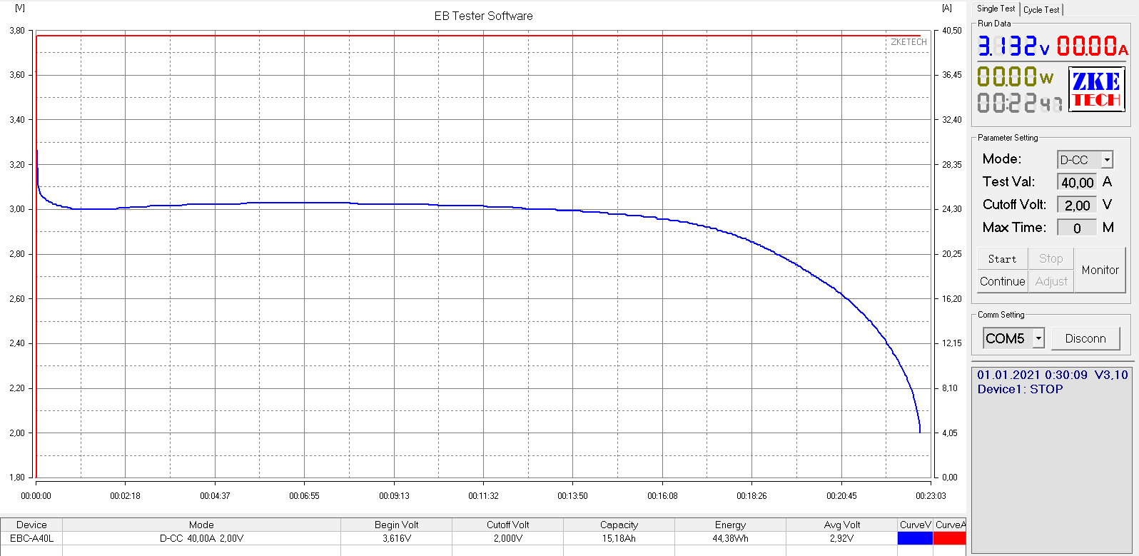

Не хочу чтобы батарея сдохла на морозе, поэтому выбрала LiFePO4.
Продавец прислал результат теста ячейки 15 А*ч 33140 LiFePO4 током 40 ампер.
https://li-bat.ru/katalog/277-novie_lifepo4_akkumulyatori_15an.html
На заряженной батарее выдающей 120А байк будет ехать не хуже Суррона. Пусть не дотянет до тех характеристик, которые я хотела с самого начала - ладно уж.
Батарея 3p24s по прежнему остаётся узким местом, но 4p24s не лезет в раму, так что придётся остановиться на 3p24s. Как думаете, от контроллера KLS7230S, который чуть дороже KLS7218S, будет какое-нибудь преимущество на разгоне и обгоне?
