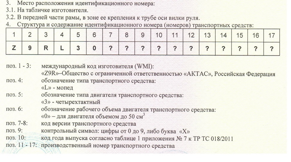

[user]midway[/user], см. ОТТС EAC RC50 (26.11.2018-25.11.2021)_73.Р2.pdf
https://yadi.sk/d/9gjK1idG9KEtKQ
стр. №7
При покупке я изучал этот вопрос и у других производителей "не левых альт" были подобные.
Насколько я понимаю, те альфы, которые с китая в коробках идут, они тоже считаются "произведенными в России", что также ВВП накручивает.

Цитата: velos от 15 Янв. 2021 в 22:18см. ОТТС EAC RC50 (26.11.2018-25.11.2021)_73.Р2.pdf
Поз 5- 4х тактный двигатель, а вас будет электрический и ваш вин вас и подведет к внесению изменений в конструкцию и заберут его на штрафстоянку. А практика показывает, что сотрудникам ГИБДД достаточно заводской маркировки мотора- менее 4кВт, права категории М есть- свободен, если не нарушил
Цитата: jim229697 от 17 Янв. 2021 в 03:39
Так вы предпологайте и дальше, я же вам про собственный опыт говорю. На коленвале 110го мотора крутящий момент не более 25 Нм, на моем самодельном моторе было около 35
У двс момент после кпп надо смотреть. Вообще лучше тягу/момент на колесе сравнивать.
C  VIN точно сложности возникнут при переделке. Может даже проще его спилить. Это если бояться/страховаться гаишных проверок.
