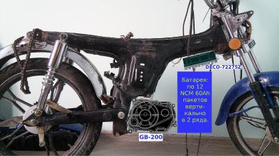

Alenchik
Буду брать GB200, если не потребуется ни доработка, ни частый ремонт. Новая вещь не должна в них нуждаться, если она качественная.
Буду собирать 2-секционную съёмную батарею из пакетов 60А*ч, чтобы её было удобно переносить по пол-веса в каждую руку. Выдержат 85А долговременного и 175А пикового батарейного тока - это 6кВт долговременной и 12,6кВт пиковой мощности, да ещё с КПП, должно хватить на разгоны со светофоров и езду не медленнее потока.
Прикидка размещения батареи, контроллера и КПП с мотором показывает, что всё хорошо вмещается, вал КПП получается на линии маятника близко к его оси.
Вес батареи около 24кг, контроллера 2,5кг, КПП 17кг.
Пустой донор 60кг, всё в сборе чуть больше 103кг.
Что скажете о развесовке?
