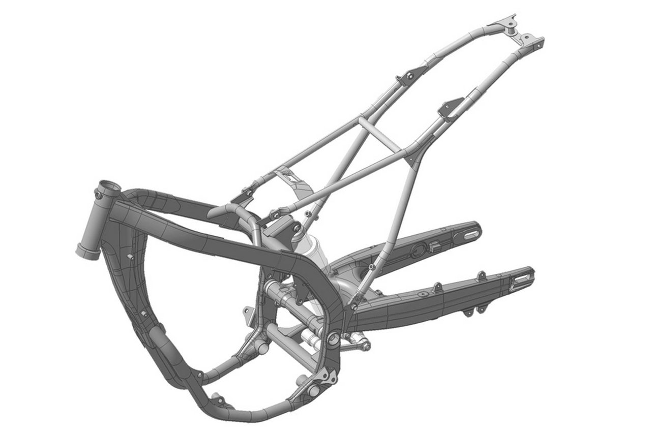

Цитата: Statik от 31 Июль 2021 в 13:29
Аленчик,к каким трубам,та труба что сверху проходит от рулевого стакана перечеркнёт все твои планы по размещению батареи,у тебя ж мотор с коробкой занимает добрую половину пространства?
Если хочешь готовую раму,то искать надо старые японские рамы,желательно алюминиевые,чтоб лёгкие были,рамы времён конца 80,начала 90 были легки и изящны,для переоборудование в электро нужна диагональная рама или "птичью клетку" желательно,чтоб сверху была не одна труба по центру,а две трубы по бокам,это даст возможность вставить ящик с батареями сверху,как в сюроне и таким образом выдвинуть немного батарею вверх,тем самым нарастив её ёмкость,но не ставить ящик поперёк как сделала ты на Альфе,это порнография,при любом приземлении,особо на камешек,ты подвергаешь опасности размозжить батарею и устроить пожар между ног..
Эти старые рамы обладают ещё одним плюсом окромя того что они легки,изящны и там стоят настоящие игольчатые подшипники маятника с того ещё металла,а не сраные сайленблоки,они сварены руками сварщиков,а не автоматом и похожи на самопальные,менты всегда практически воспринимают их как самопал,что для мопэда вполне сходит,особо если будут ещё самопальные компоненты типа ящика под аккумы и пр.
Но конечно -таскать такой "мопэд" по лестничным маршам многоэтажки-не выход,это более для гаражного хранения,но и мотор с коробкой+нехилый ящик с аккумами тоже как-то не намекает на сопливую раму,которая развалится при движении,так что всё должно соответствовать друг-другу.
На дальнем востоке(сайтах),где много мото разборок старой японской мото техники тебе будет легче найти подходящее,тем более что это уже и не так далеко от тебя как   с европейской части,по крайней мере пересылка уже будет в два раза меньше стоить.

Рама Yamaha TTR 250 подойдёт? Мотор с КПП GB200 или GB150 подойдёт к её посадочному месту?

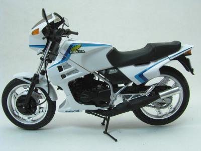

midway
Тоже самое , что и Ява
Нужно такую искать
Это Японцы 80-90 годов. Например

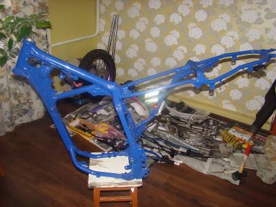

Татос
Как мотоцикл домой затаскивать? Но если растащило на тяжёлую технику, на авито висит рама от такого электромотоцикла.https://www.avito.ru/moskva/zapchasti_i_aksessuary/rama_elektromototsikla_z1000_2172102967

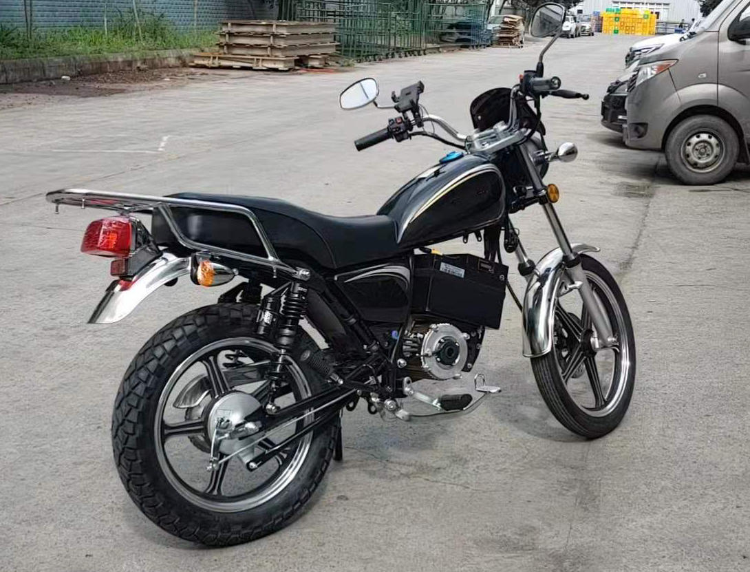

Посмотрела обзор на бензиновый Корвет - это почти Альфа, только длинная. Я на Альфе и так сижу на переднем краю седла. А ещё в лифт затаскивать...
То как закреплена батарея - почти как я хотела сделать, но хотела не 1 трубу по середине а 2 по рёбрам корпуса.
Благодарю за образец размещения батареи. Лучше фото, чем образ в голове.

Нет - это не бензиновый корвет - он не длинный, он по размеру как Альфа - только по плотней смотрится - колеса шире (ну заднее точно), я завтра размеры выложу
