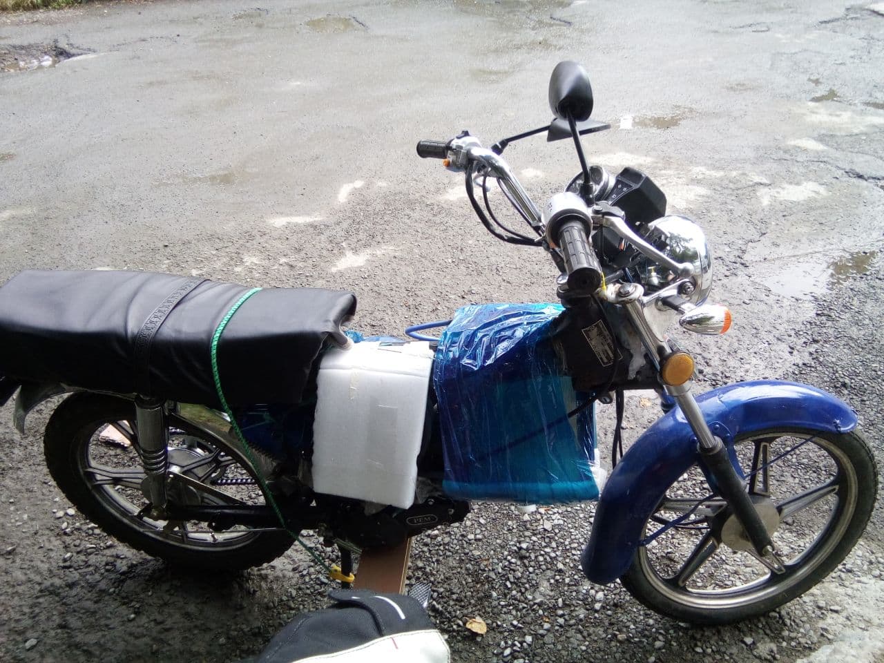

Попала в дурацкую аварию, но есть в ней непонятный для меня момент.
Ехала дворами. Увидела на пути лужу во всю дорогу. Заехала в чужой двор искать путь объезда. Но там был тупик и гаражи. Из гаража выскочила большая собака, стала на меня лаять. Я достала баллончик и демонстративно взбалтывала его содержимое. Собака отошла подальше. Я достала телефон, посмотрела как проехать, развернулась и тут мне показалось что собака лает чуть ли не над ухом и дышит чуть ли не в спину. Раньше я вроде не боялась собак...
Газую — не едет, газую больше, - всё равно не едет... или мне показалось что не едет? Так и открутила по полной, так что Альфа встала на дыбы, сбросила меня. Я упала на левый локоть. Альфа упала мне на правую ногу. Я была в наколенниках, но они защищают колени спереди, а удар получила сбоку.
В итоге, в мотокуртке на локте дыра, на моём локте ссадина, ушиб левого плечевого сустава, левого тазобедренного сустава, правого коленного сустава.
Альфа вроде цела, ящик с батареей тоже, его только надо ровно повесить и можно дальше кататься... Когда всё заживёт. Фото сделано вскоре после аварии, когда подняла Альфу.
Скорая приехала и подвезла до травмпункта. Вызвала не я. Но приехали и ДПСники, которые сказали, что если оформить ДТП с пострадавшим, то мопед попадёт на штрафстоянку, и не получится его забрать, т. к. на него нет документов. Предложили написать в протоколе что я упала со стоявшего мопеда, на мопеде не двигалась. Я согласилась.
Непонятный момент: почему на ручку газа то не было реакции, то она вдруг резко появилась?
Как настроить контроллер, чтобы исключить вставание на дыбы, но не ухудшить разгон со светофора?
sdenis2017
Цитата: Alenchik от 09 Авг. 2021 в 19:23Как настроить контроллер, чтобы исключить вставание на дыбы, но не ухудшить разгон со светофора?
задействуйте кнопку буста

По реакции на газ: наверное надо просто покатать по "площадке", попривыкать к разным ситуациям к поведению.
SportClub
Цитата: Alenchik от 09 Авг. 2021 в 19:23Непонятный момент: почему на ручку газа то не было реакции, то она вдруг резко появилась?
у меня так было когда ручка тормоза не до конца возвращалась, не дожимая кнопку, исправил подтяжкой троса.
Сидеть надо в правильном месте, не ухудшая развесовку СБАЛАНСИРОВАННОГО аппарата. И руль в мото технике служит не только, чтобы его тянуть, но и чтобы от него отталкиваться.

Alenchik
Цитата: sdenis2017 от 09 Авг. 2021 в 19:45задействуйте кнопку буста
Куда её подключать на контроллере KAC7218N ?
Нашла настройку, которая должна не дать встать на дыбы, если при отпускании тормоза открыт газ.
(19)Brake H-Pedal:Releasing Brake High Pedal Disable
Value range: Enable and Disable
Functional description: If enabled, the controller will detect the current pedal status when
release the brake. If throttle got effective output, the controller will report fault and not operate.
Suggestion: Set according to the practical situation, factory default is Disable.
Правильно понимаю, что должна стоять «галочка»? Так она стоит с тех пор как настроила контроллер.

Цитата: SportClub от 09 Авг. 2021 в 21:41у меня так было когда ручка тормоза не до конца возвращалась,
у меня педаль тормоза иногда подклинивает после нажатия, приходится её подталкивать вверх ногой, чтобы тормоз отпустил.
SportClub
Цитата: Alenchik от 10 Авг. 2021 в 04:05приходится её подталкивать вверх ногой, чтобы тормоз отпустил
возможно в этом и проблема, замена пружины исправит ситуацию? видимо выкрутила ручку черезчур и тормоз подтолкнула на место, вот и результат)))

У кого есть бензиновая Альфа или возможность её пощупать, пожалуйста, посмотрите какое колесо перевешивает, когда Альфа стоит на центральной подставке?
Я проехалась по неровному асфальту со скоростью около 50км/ч. На неровностях зад подпрыгивает. Подозреваю, что дело в батарее около 20кг, висящей в передней части рамы.
Быстрее не могу ехать даже по ровному, тяга рывками. Ведомая звезда стоит косо. Попыталась поставить прямо, но ступица повреждена и сильно лучше не стало.
