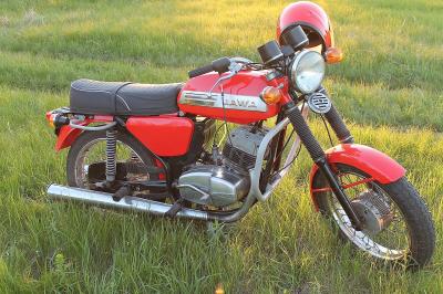

midway
Хороший донор, без доков можно купить за 15-20 т, крепкая двухтрубная рама, аккумулятор отлично встанет.
Если бы не подвернулась Honda mvx250 хотел собирать из явы

Цитата: midway от 30 Июль 2021 в 20:05Хороший донор, без доков можно купить за 15-20 т, крепкая двухтрубная рама, аккумулятор отлично встанет.
Ява... очень мягкая. Поддерживаю. Кстати, у нее достаточно интересная кинематика и очень простое руление.

Alenchik
#374
Цитата: midway от 30 Июль 2021 в 20:05крепкая двухтрубная рама, аккумулятор отлично встанет.
Посмотрела какая рама у явы
Да к этим трубам будет удобно крепить ящик с аккумулятором.
Но Ява тяжёлая, а мне в квартиру тащить.
Цитата: edw123 от 31 Июль 2021 в 00:57Вроде в планах было иметь годные документы на "мопед".
Хорошо бы, но тут уж не до жиру. Оформляют же как-то документы на кастомы...
Рама ABM pegas 200 не настолько хороша, но донор продают за бесценок.
https://youla.ru/berdsk/spetstehnika-moto/mototehnika-mototsikly/abm-pegas-200-biez-dvs-60f671c4cbcf0527bd7c3a53
Что скажете насчёт Ява vs Пегас?

Statik
Аленчик,к каким трубам,та труба что сверху проходит от рулевого стакана перечеркнёт все твои планы по размещению батареи,у тебя ж мотор с коробкой занимает добрую половину пространства?
Если хочешь готовую раму,то искать надо старые японские рамы,желательно алюминиевые,чтоб лёгкие были,рамы времён конца 80,начала 90 были легки и изящны,для переоборудование в электро нужна диагональная рама или "птичью клетку" желательно,чтоб сверху была не одна труба по центру,а две трубы по бокам,это даст возможность вставить ящик с батареями сверху,как в сюроне и таким образом выдвинуть немного батарею вверх,тем самым нарастив её ёмкость,но не ставить ящик поперёк как сделала ты на Альфе,это порнография,при любом приземлении,особо на камешек,ты подвергаешь опасности размозжить батарею и устроить пожар между ног..
Эти старые рамы обладают ещё одним плюсом окромя того что они легки,изящны и там стоят настоящие игольчатые подшипники маятника с того ещё металла,а не сраные сайленблоки,они сварены руками сварщиков,а не автоматом и похожи на самопальные,менты всегда практически воспринимают их как самопал,что для мопэда вполне сходит,особо если будут ещё самопальные компоненты типа ящика под аккумы и пр.
Но конечно -таскать такой "мопэд" по лестничным маршам многоэтажки-не выход,это более для гаражного хранения,но и мотор с коробкой+нехилый ящик с аккумами тоже как-то не намекает на сопливую раму,которая развалится при движении,так что всё должно соответствовать друг-другу.
На дальнем востоке(сайтах),где много мото разборок старой японской мото техники тебе будет легче найти подходящее,тем более что это уже и не так далеко от тебя как   с европейской части,по крайней мере пересылка уже будет в два раза меньше стоить.
