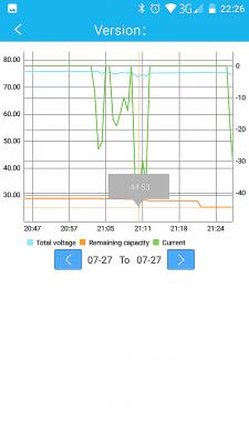

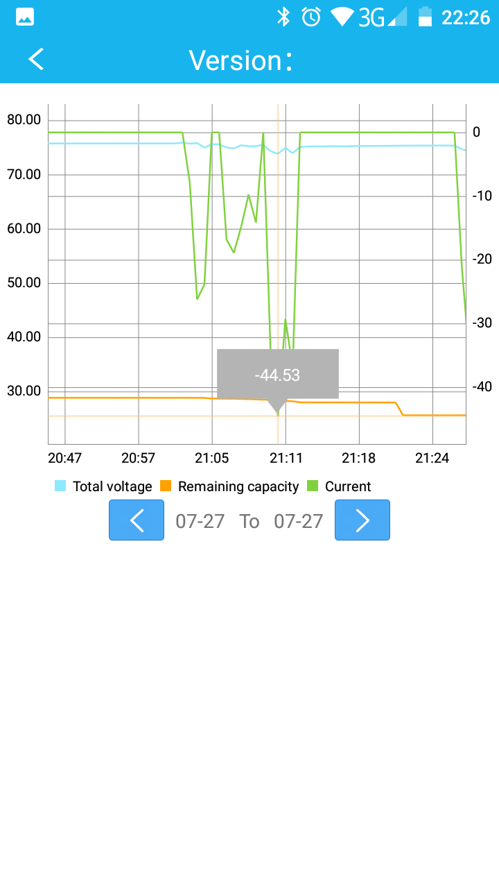

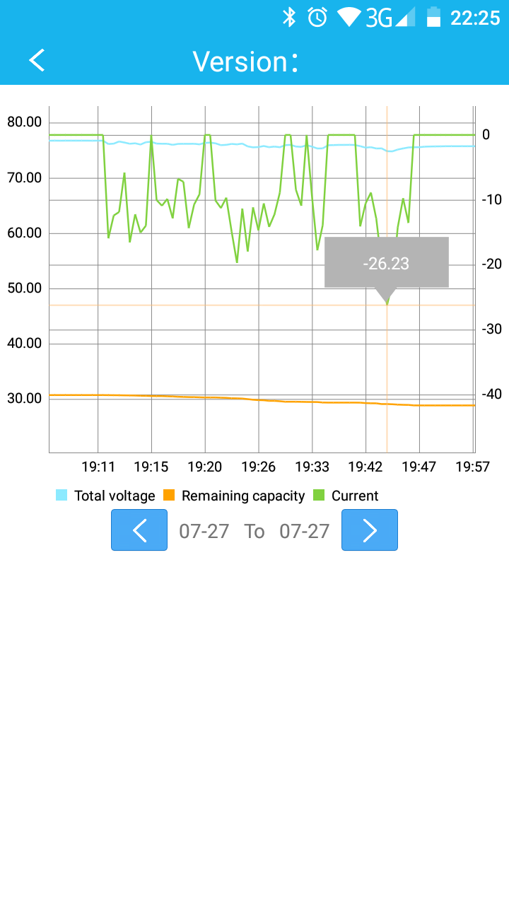

Альфа выдержала заезд по лесу, но...

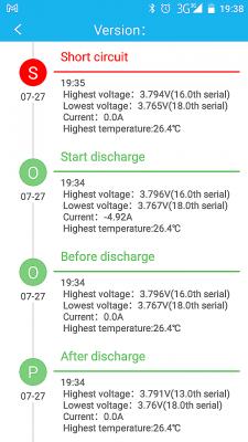

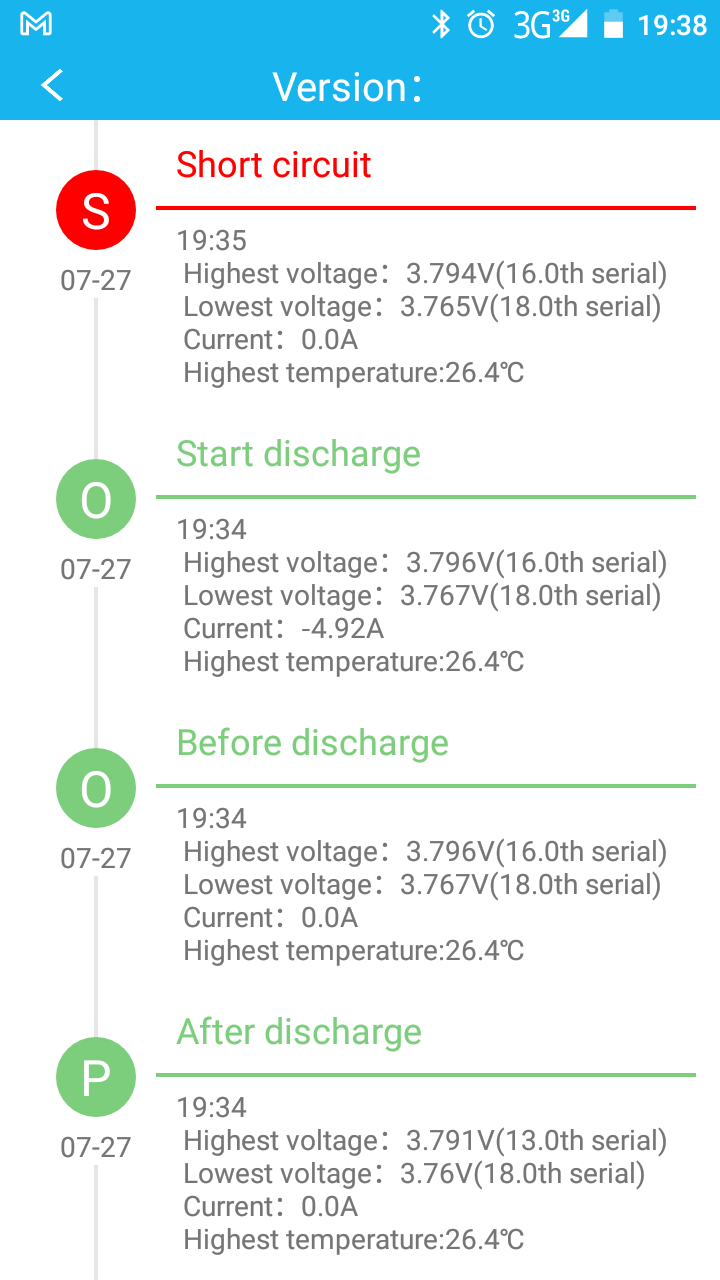

Но на 14й минуте (по видео) BMS выбило по защите от КЗ. И около дома второй раз, что уже не попало на запись.
Сорвало некачественную резьбу на тяге заднего тормоза. После леса заехала на Альфе в Леруа, купила самоконтрящуюся гайку. С ней поезжу до замены тяги.
КЗ в логе BMS:
График с заезда по лесу:
График с проезда по дороге от Леруа до дома:
