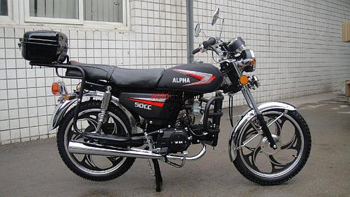

Цитата: Alenchik от 19 Авг. 2021 в 03:27какое колесо перевешивает, когда Альфа стоит на центральной подставке?
Не должен стоящий мотоцикл опираться на переднее колесо, ибо оно поворачивается. А на неровном асфальте скорость надо снижать.
Peacexplorer
Цитата: triaatlon от 19 Авг. 2021 в 07:54Не должен стоящий мотоцикл опираться на переднее колесо, ибо оно поворачивается.
У суррона тоже перед перевешивает. Но он и не мотоцикл.
midway
Цитата: triaatlon от 19 Авг. 2021 в 07:54Не должен стоящий мотоцикл опираться на переднее колесо, ибо оно поворачивается. А на неровном асфальте скорость надо снижать.
У меня два мотоцикла ДВС, и оба на подножке стоят жопом кверху
У альфы сам двигатель является элементом силовой конструкции рамы, в электро варианте нужно усиливать раму, и тогда будент нормальное место под аккумуляторы
