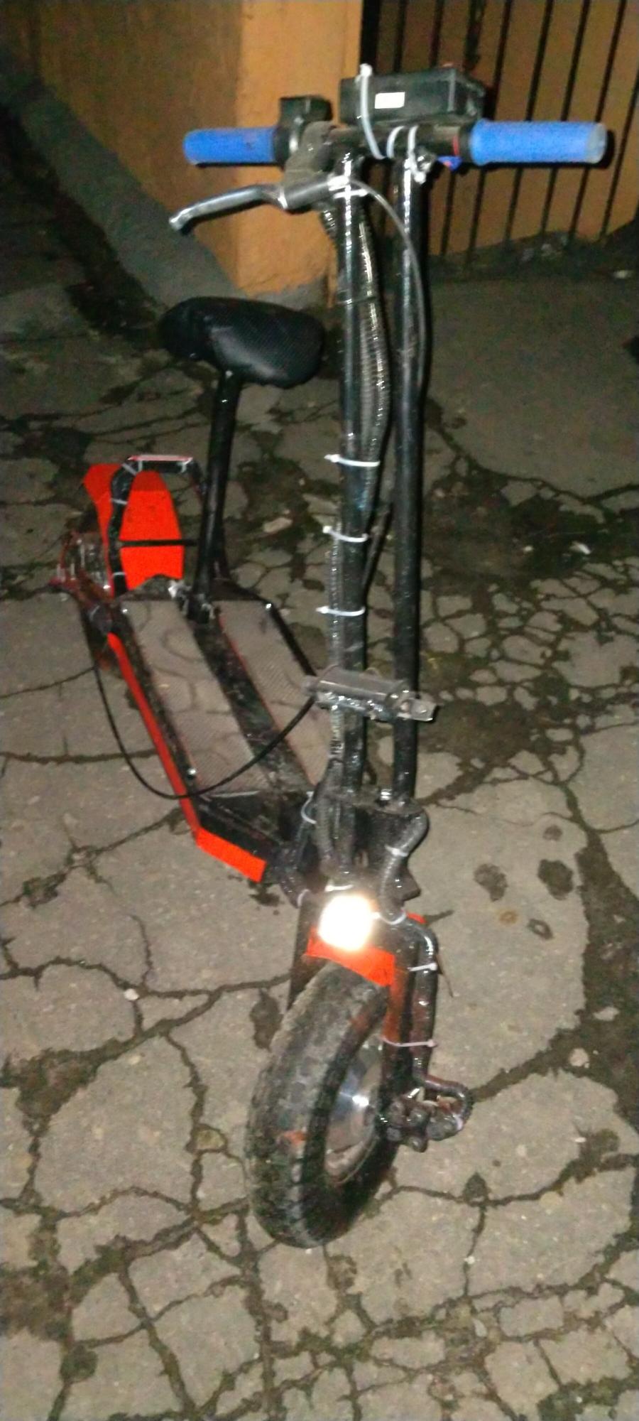

Мой первый электросамокат из гироскутера
Автор Дмитрий87, 29 Март 2020 в 21:53
Борян

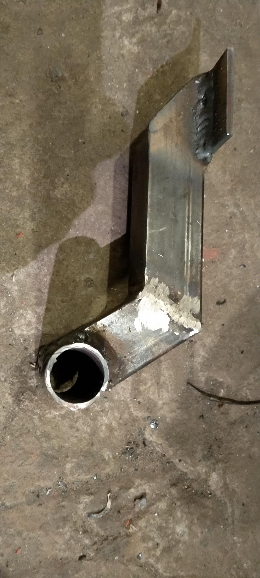

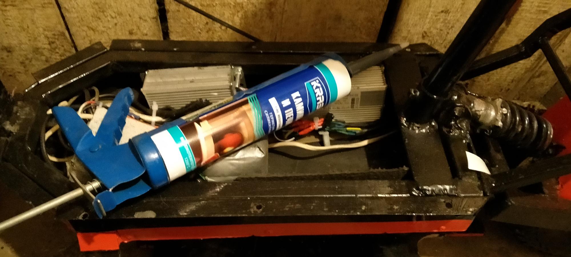

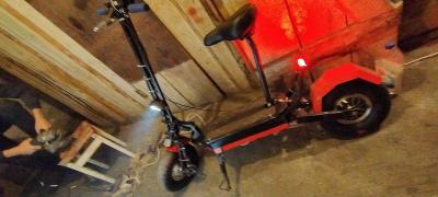

можно поподробнее фото как сиденье к деке крепится? тоже пенсионерить собираюсь, а то по 70км стоять устаю
Дмитрий87

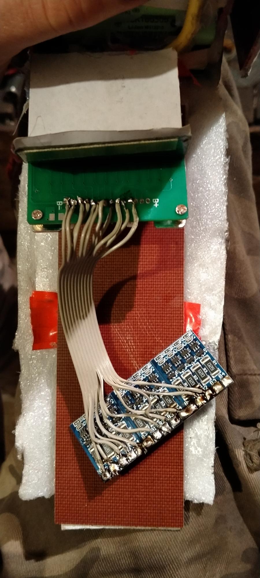

Для сидения приварена пластина 4мм с кусочком трубы, выступает из деки на 2см. Просверлено отверстие, в трубе сидения вварена гайка...
Сегодня как раз герметил все, видно на фото...
Добавил так же балансиры в аккумулятор и поставил задний габарит на свое место.
Дмитрий87
Сегодня тест драйв не осилили и вдвоем с малым, высадили только до 37В... Еще и после дождя, выяснилось, что переднее крыло нужно продлить вперед) забрасывает весь перед... Сидение к стати совсем не лишнее, удобно, но нужно поставить велосипедное, а то самопал на скорую руку конечно удобно, но смотрится стремно...
Дмитрий87
Поставил сидение от велосипеда... Вот теперь отлично... Пятая точка говорит спасибо :dance:

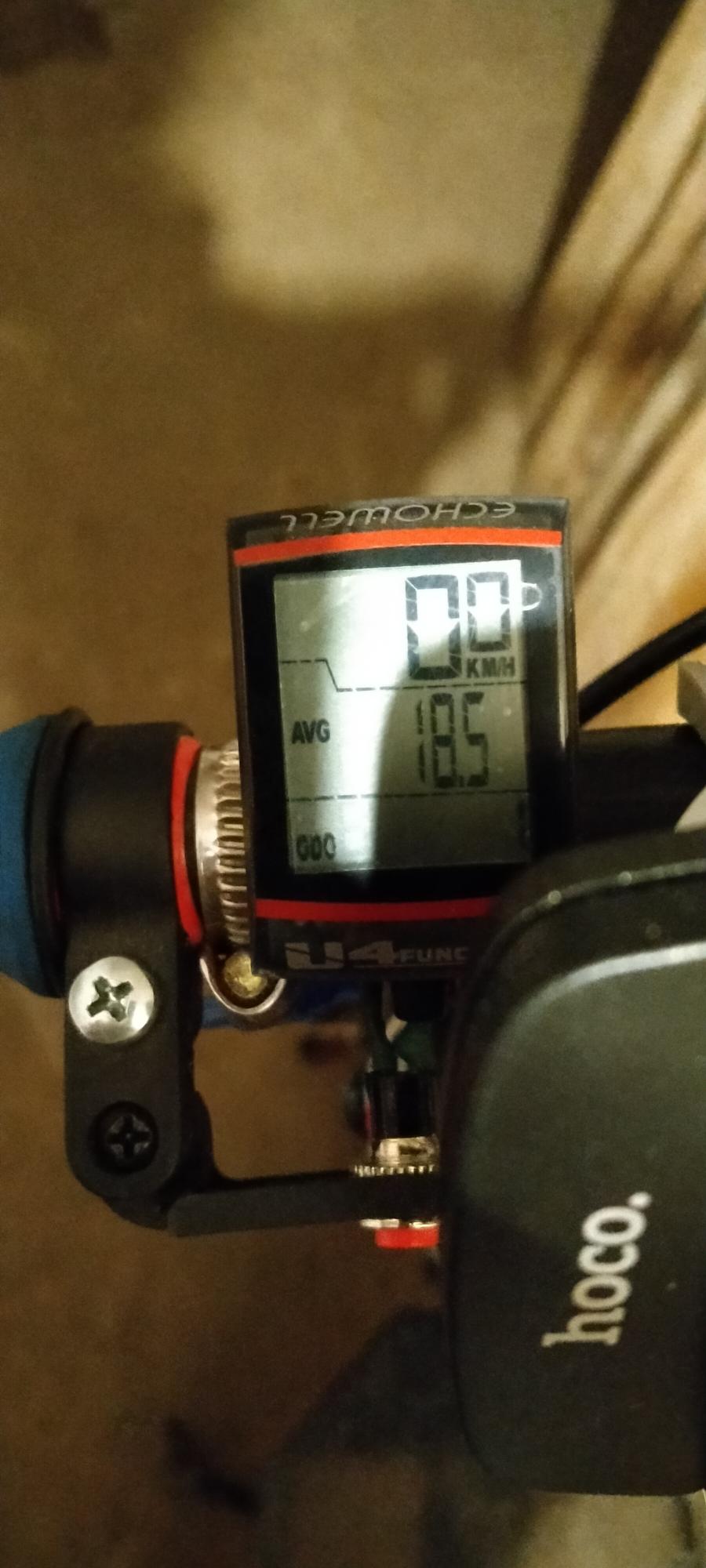

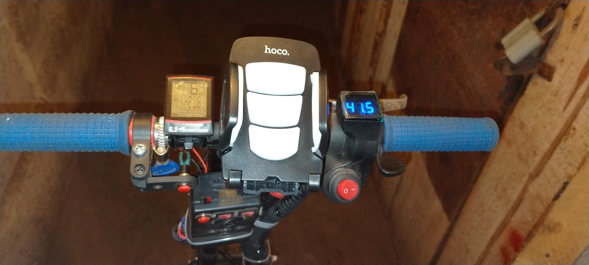

Установил велокомпьютер...
Закрепить магнит на колесе гиры то еще удовольствие
Борян

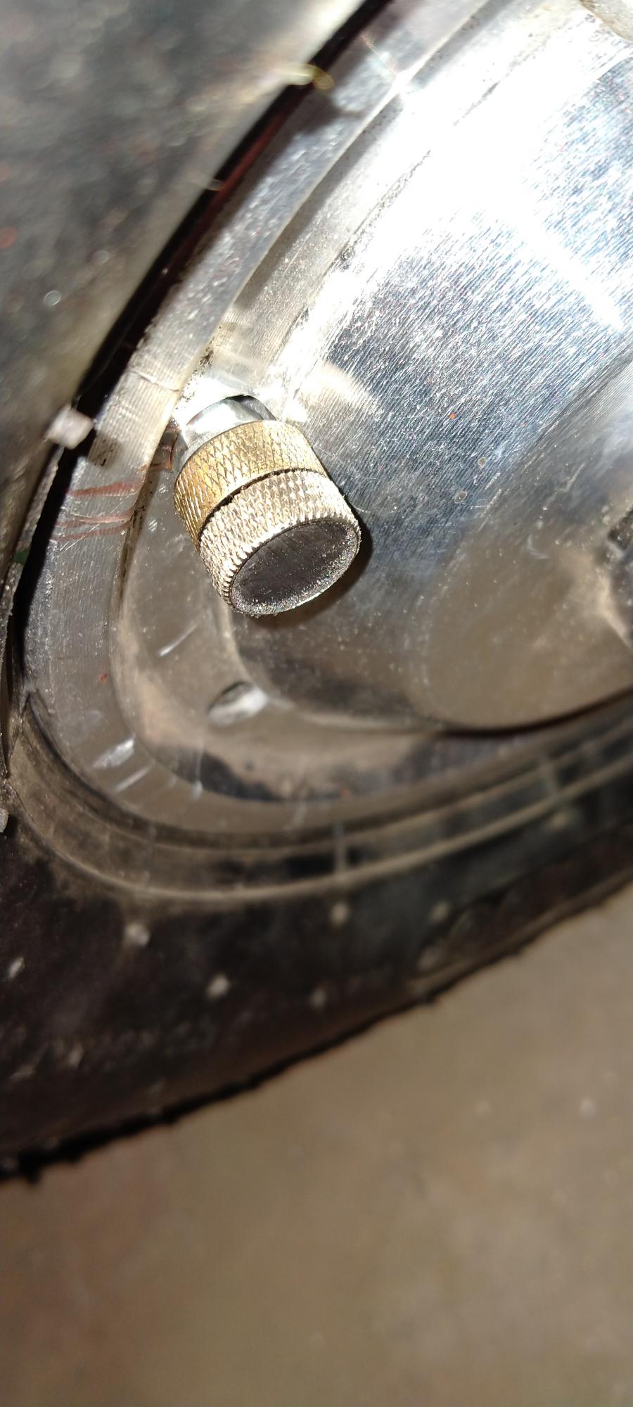

Цитата: Дмитрий87 от 08 Май 2020 в 23:47Закрепить магнит на колесе гиры то еще удовольствие
я видел продается нипельный колпачок с магнитом для велокомпа. оч удобно

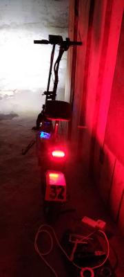

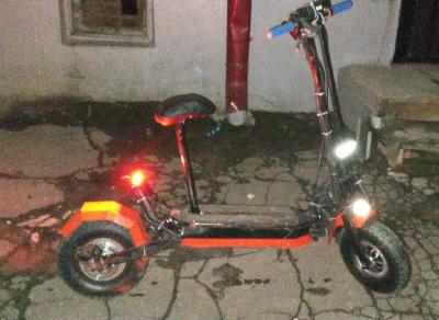

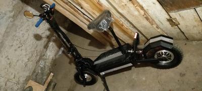

Новый вид и покупка скорлупы на черепушку... %-)
ssilk
Новое слово в самокатостроении скотч-дизайн...)
И сколько весит конечный результат?
odo - 6650 км
Дмитрий87
Да хоть как обзывайте... Я на нем не только по городу катаюсь... Внешний вид лишь бы не гнил!!!
Вес кг 20

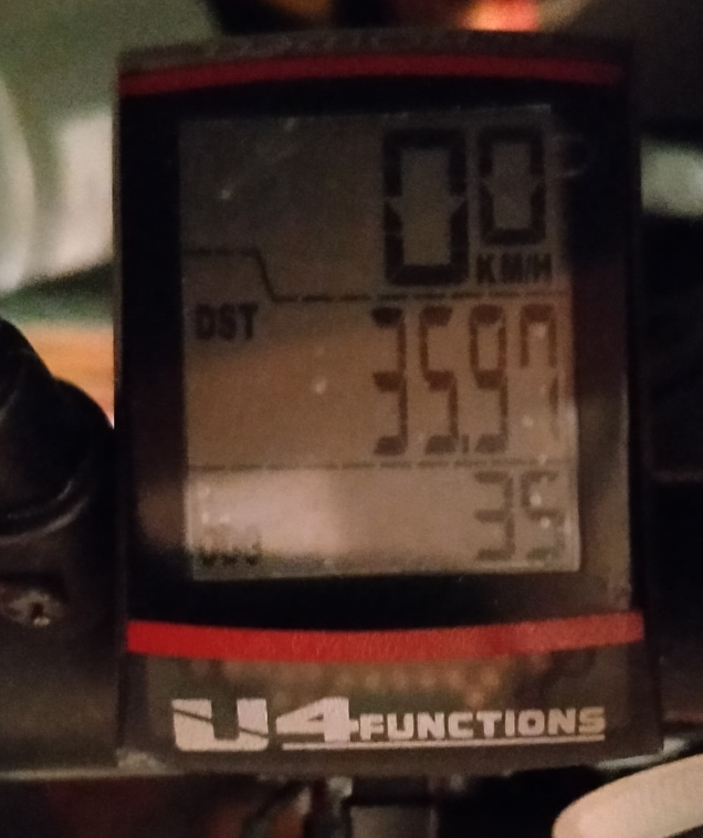

Добавлено 10 Мая 2020 в 21:43

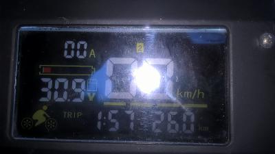

Замерял сегодня пробег на одном заряде с 41,9-33,2В
Не по прямой, а постоянно тормоз газ в пол на 3ей передаче... Проехал почти 36км, можно было и до 40 дотянуть... Вот тут хочется вспомнить, какое оВно мои panasonik не имеющие 3,4А на борту...

Цитата: Дмитрий87 от 10 Май 2020 в 21:40Вот тут хочется вспомнить, какое оВно мои panasonik не имеющие 3,4А на борту...
Вы не за счет емкости столько проехали. Поставьте амперметр, сами увидите. Я в прошлом сезоне столько же на обычном китае проезжал. Стоя! )

Цитата: Дмитрий87 от 10 Май 2020 в 21:40Проехал почти 36км, можно было и до 40 дотянуть..
это не плохой результат на двух моторах если скорость действительно такая. я уже говорил на таких же панасониках со скоростью 25кмч максимум проезжал 35км. ну или у вас приборы врут.... для двух моторов поразительно большой пробег а для напряжения удивительная скорость

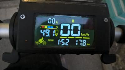

Я примерно так и езжу...) Обычно. Вы в Питере были? У нас тут только по прямой и можно ехать. Кроме того, дальность еще и от веса зависит, а я вешу серьезно меньше Вас. И стиль езды тоже играет немалую роль, я треть дороги еду накатом.
Вот пробег еще на штатной батарейке 36 вольт 6.6А/ч
А это уже на 48вольт 9А/ч, но в "экорежиме"

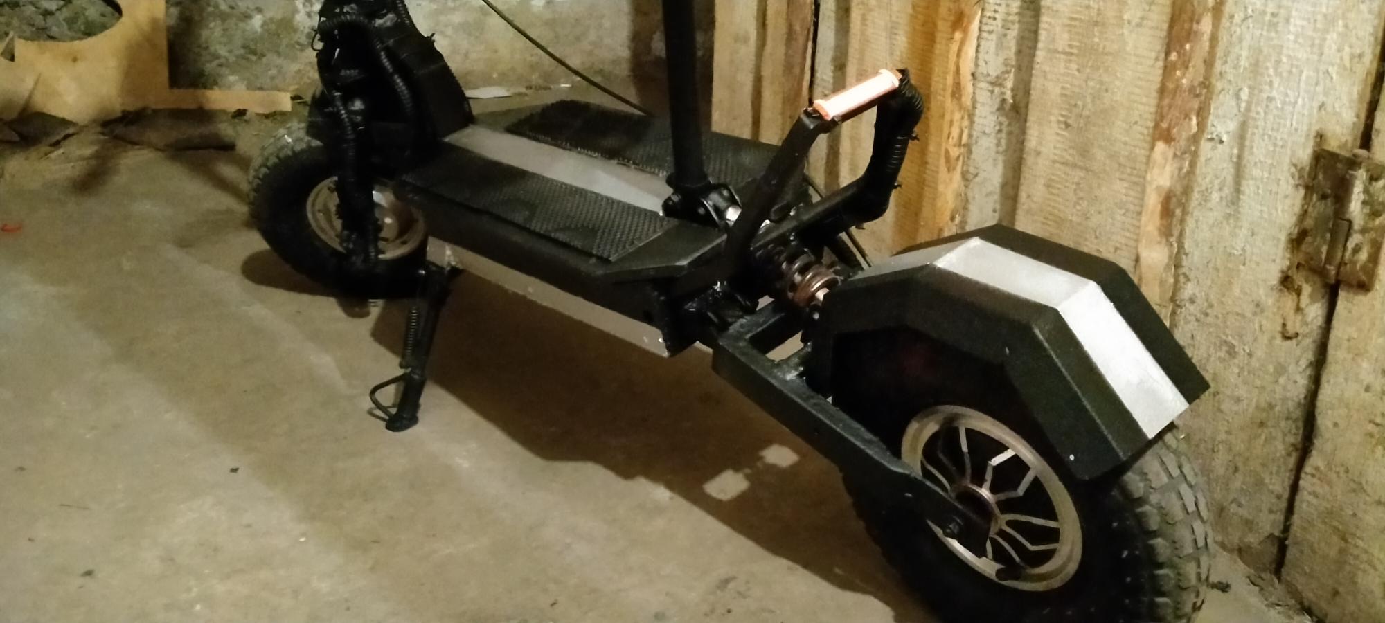

Дмитрий87

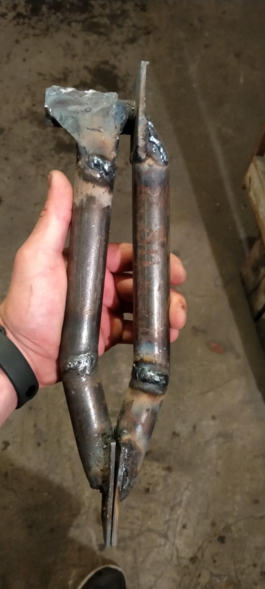

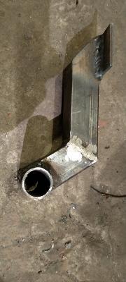

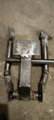

Начал собирать переднюю подвеску.
Сразу хочу сказать, я не сварщик, на фото еще только заготовки...
Будут 2 амортизатора спереди, консольное крепление не по мне... Сверху амортизаторы будут опираться в 15 трубу... Думаю хватит. Хотел сначала куски маятника сделать из профиля 20х20, но чет показалось хлипко... Итог. Верх 40х40 и полоса 4мм. Маятники 20 труба и тоже полоса 4мм. Крепление оси 15 труба с усилением 4мм полосой с одной и как и в прошлый раз 4мм полоса с прорезью под шпильку с другой. Пробью дырки в ушах на работе и приварю гайки. Ось будет на сайлентблоках как сзади. Нормально себя показали... Надеюсь люфтов не будет от всего этого. А комфорта должно прибавится, за 35 км пробега за день аж руки к вечеру немели...
