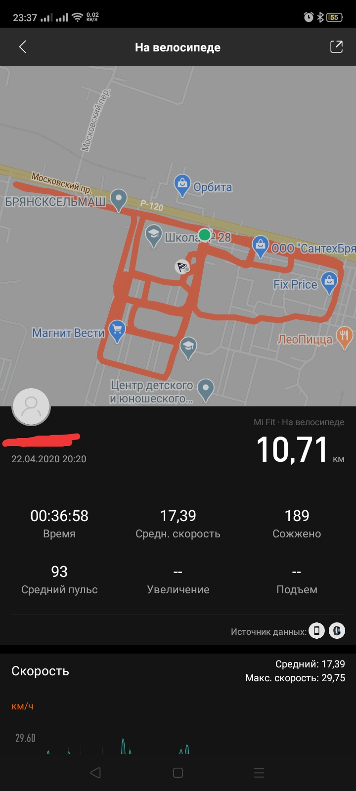

Цитата: Дмитрий87 от 24 Апр. 2020 в 23:07GPS подтверждает уже 3й раз максималки более 30км/ч..
Некоторые GPS-трекеры "умеют" очень сильно преувеличивать скорость... Пользуйтесь общепринятым на этом форуме трекером https://play.google.com/store/apps/details?id=com.ilyabogdanovich.geotracker&hl=ru
Он на вранье еще не пойман и умеет показывать график высот. Может Вы просто с горки съехали...)
Цитата: Дмитрий87 от 24 Апр. 2020 в 23:07Так что расчеты не всегда верны..
У меня не расчеты, у меня приборы...) Я взял колесо от гироскутера, такое как у коллеги [user]Vik3[/user], подключил его к источнику питания 40 вольт и тахометром измерил обороты, потом штангенциркулем измерил диаметр колеса, предварительно надутого до рабочего давления по манометру,  умножил диаметр колеса на число Пи, полученную длину окружности умножил на количество оборотов, получил метры в минуту, умножил на 60 и разделил на 1000, чтобы получить километры в час... Что в этих расчетах может быть неверным? А то, что скорость холостого хода и скорость под нагрузкой у BLDC заметно отличаются, знают все.

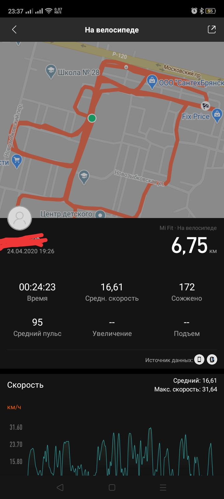

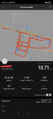

У меня гор нет!!! Катаю в основном вдоль проспекта по дублерам. Всегда использую mi band 4 с его же приложением, скорость сверял на машине не раз. Факт есть факт... Если у кого то при тех же параметрах скорость ниже, значит колеса у вас "Г"....

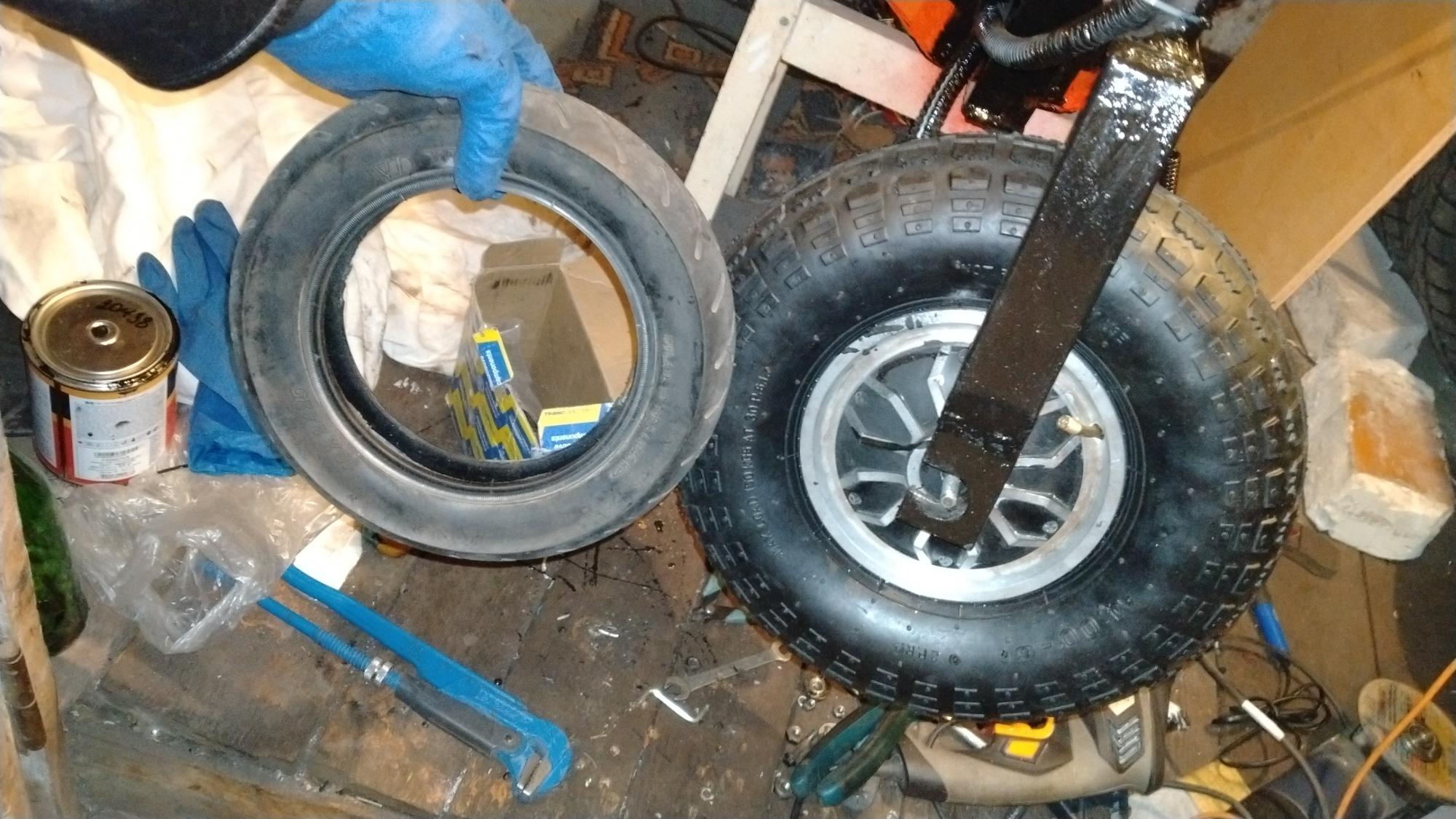

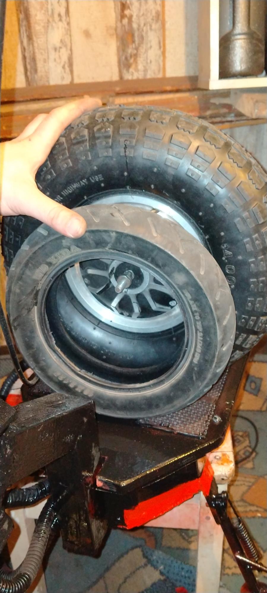

Одел резину 13х4 (13х3,5х6)

или просто кто то физику обманул) гироскутерные моторы намотаны такчто бы больше 20км/ч на 36в не ехать. заряженый 22-23. для самоуспокоения замеры проводятся или для объективности? по уму делается так. ставится геотрекер и пишется вся поездка. Если за всю поездку один какой-то корявый пик в 30км/ч и на графике высот там спуск то это все притягивание за уши. у меня ан батареях 12s сейчас скорость 30км/ч без притягивания за уши, то есть записав трек там неоднократно будт эта цифра и далеко не с горки. а так то я тут 47км/ч как то летел.... с горы с попутным ветром. на 36-вольтной батарее мои графики выглядели примерно как ваши.... и пока я пытался притянуть за уши пресловутые 30км/ч самокат быстрее не поехал. а признание проблемы дает стимул для ее решения... признал сам себе что самокат едет максимум 25-26 по ппрямой - пересобрал батареи - поехал быстрее.

Не знаю не проверял еще... Но разгоняется дольше по времени, чем с 10дюймовыми покрышками, зато проходимость выше

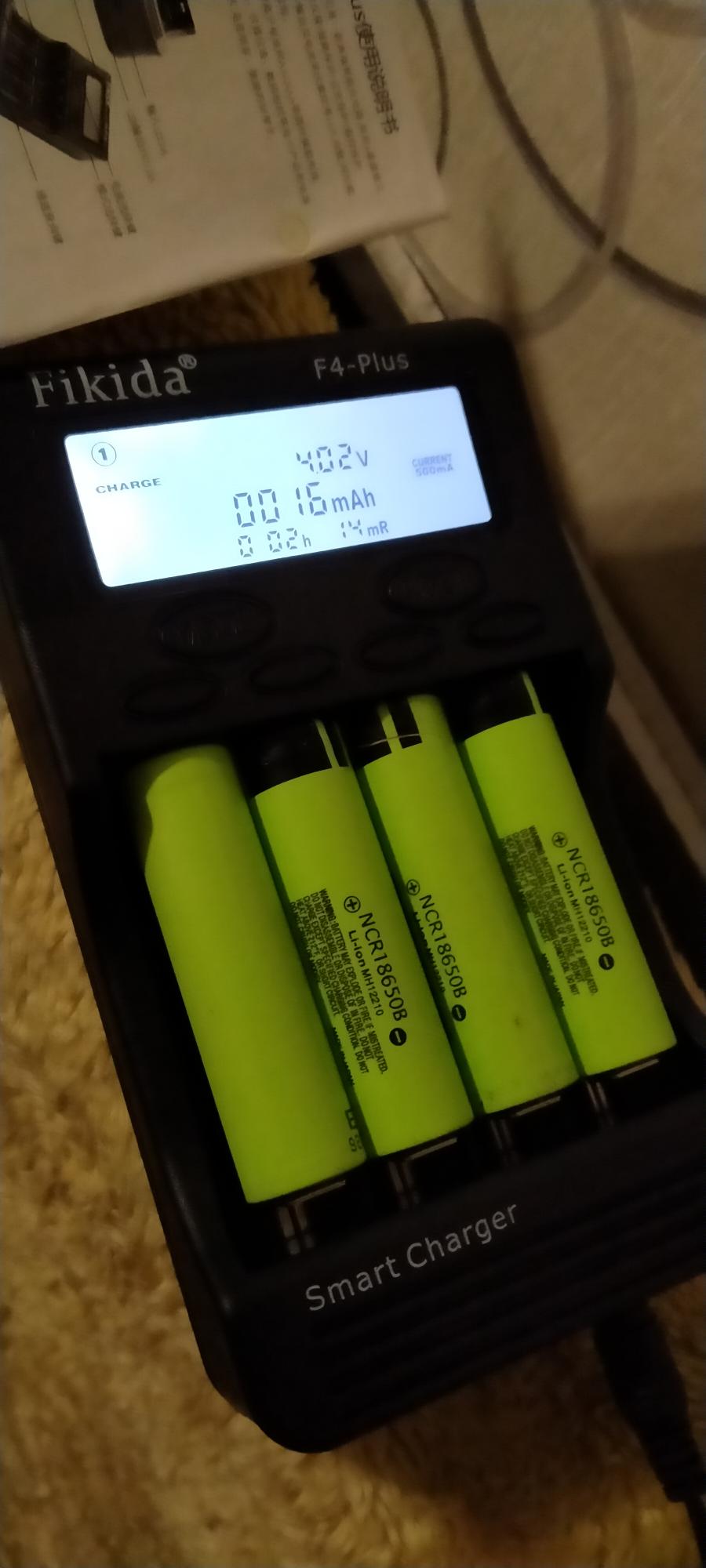

Panasonik ncr18650b по 3400... По факту от 3500-3600мА
Внутреннее сопротивление от 10-13мом
не вводите людей в заблуждение насчет внутреннего сопротивления, это не высокотоковые аккумуляторы.
Они вообще позиционируются для фонариков..

Измерял зарядным устройством не думаю, что оно врет!!!

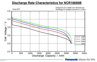

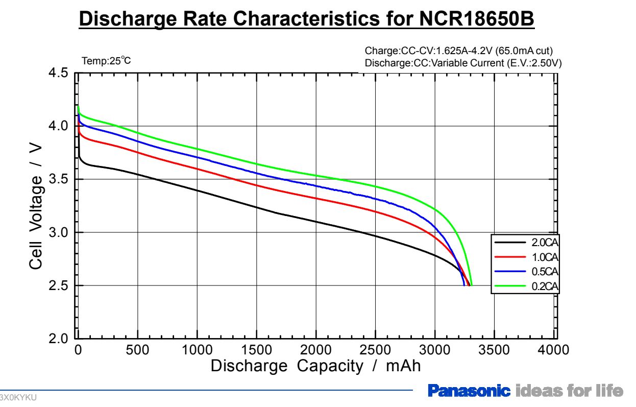

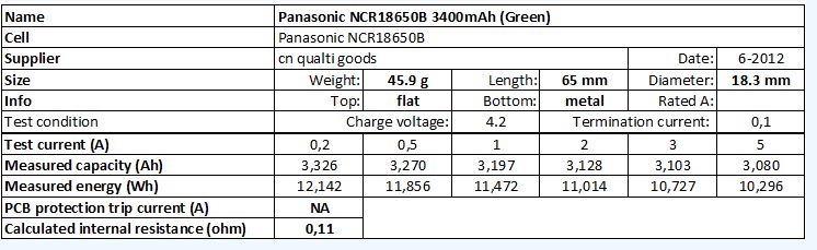

Вот кривая разряда Ваших порнослоников
Взято отсюда https://www.imrbatteries.com/content/panasonic_ncr18650b-2.pdf
Если внимательно изучить график, то при разряде током 6.5 ампер(черный график) до 3х вольт, батарейка отдаст около 2350 миллиамперчасов, а вовсе не 3400, как Вы тут заявили.
А вот люди натестировали и сопротивление...
Смотрим и видим 110 миллиом... Не 15, Карл!!! 110, Карл. :laugh:
Собственно, очень похоже, что и все остальные приводимые Вами данные - сказка, мягко говоря...) Люди вон в соседних темах годами подбирают и перематывают моторы, чтобы получить несколько % прироста скорости или динамики, а у Вас чахлый моторчик от бюджетного гироскутера вдруг оказался круче, чем минимоторс и от 36 вольт едет против ветра 30 км/ч...)

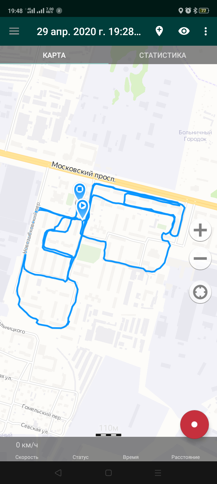

Хотите чтобы Вам поверили? Приведите ОБЩЕПРИНЯТЫЕ доказательства.

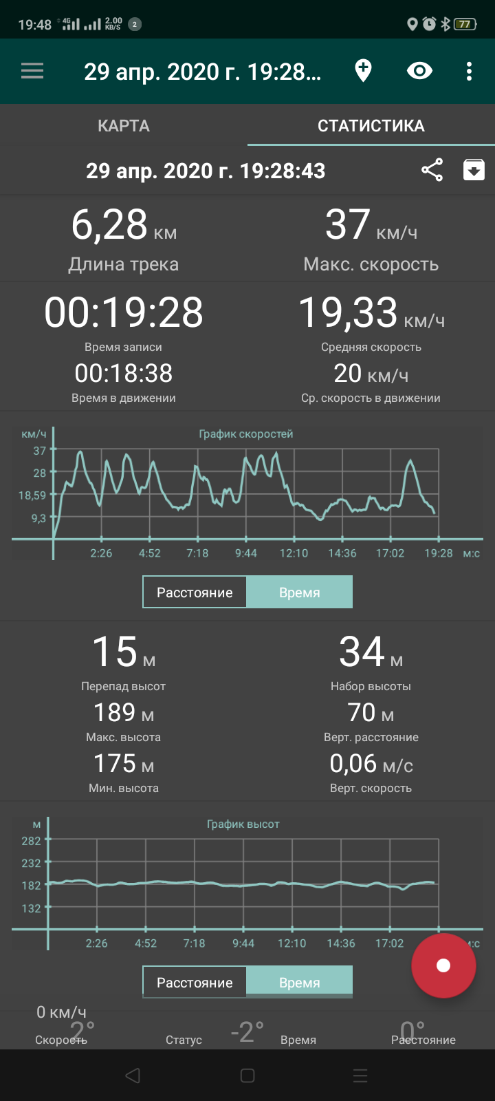

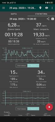

Например, вот этих двух скринов
достаточно любому человеку, умеющему извлекать информацию из интернета, в качестве доказательств...
Тут есть дата и время, график скорости и график высоты, проанализировав которые, можно увидеть, что максимальная скорость была достигнута на плоском участке, есть фрагмент карты с маршрутом, любой может найти этот кусок на гуглокартах и посмотреть панорамно, что из себя представляет маршрут... Особо продвинутые могут даже узнать скорость и направление ветра в это время.  ;-D

Не понимаю волны неготива.. Чем приложение от mi band 4 хуже предложенного....

Скачал ваш любимый геотрекер, как разберусь с задним колесом (трещит при старте) запишу трек через него...

Цитата: Дмитрий87 от 28 Апр. 2020 в 23:39Чем приложение от mi band 4 хуже предложенного....
Тем, что геотрекер работает со спутниками в высоком разрешении, в режиме айрбёрн, а фитнесс-приложение мибэнд в режиме педестрайн... )

Ну что... Хейтеры... Вот так едут сраные бюджетные колеса
