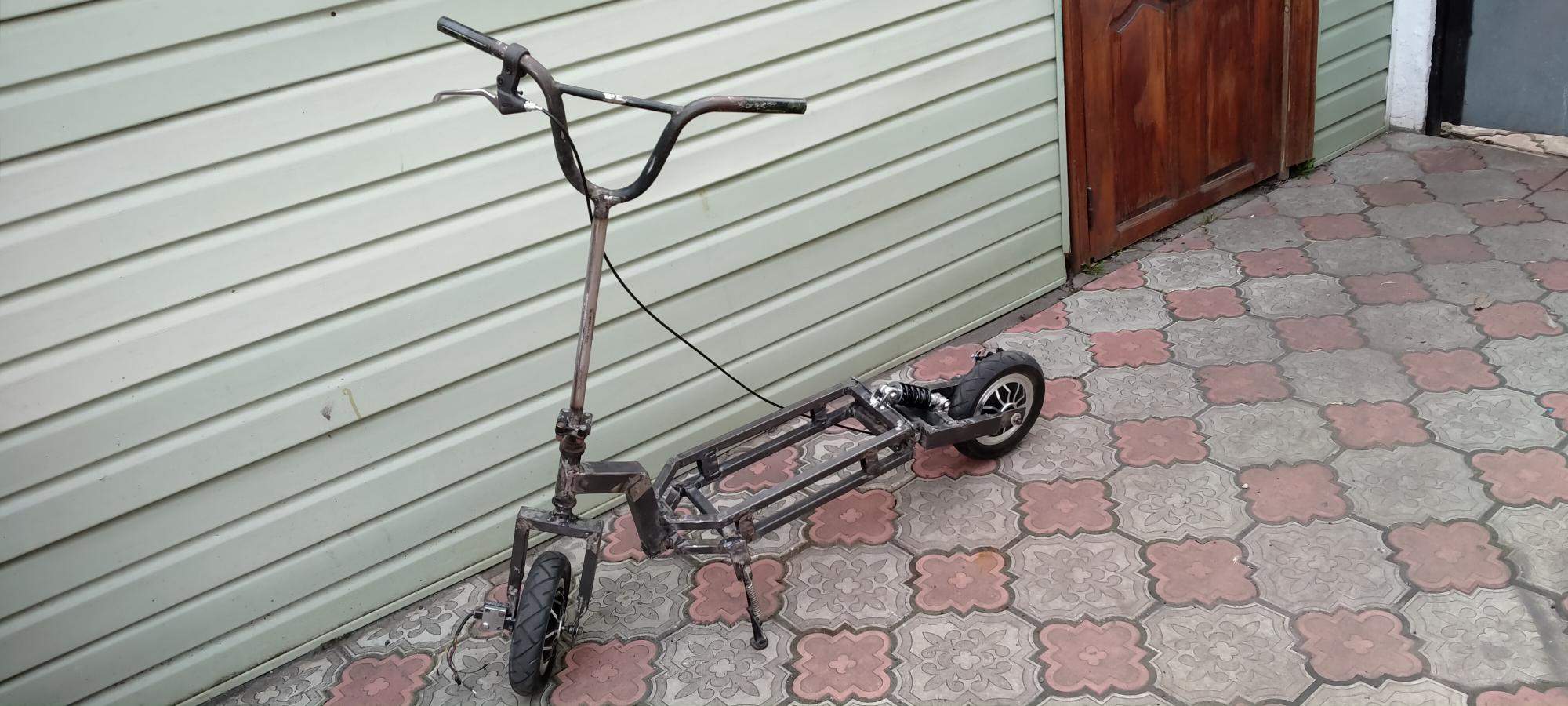

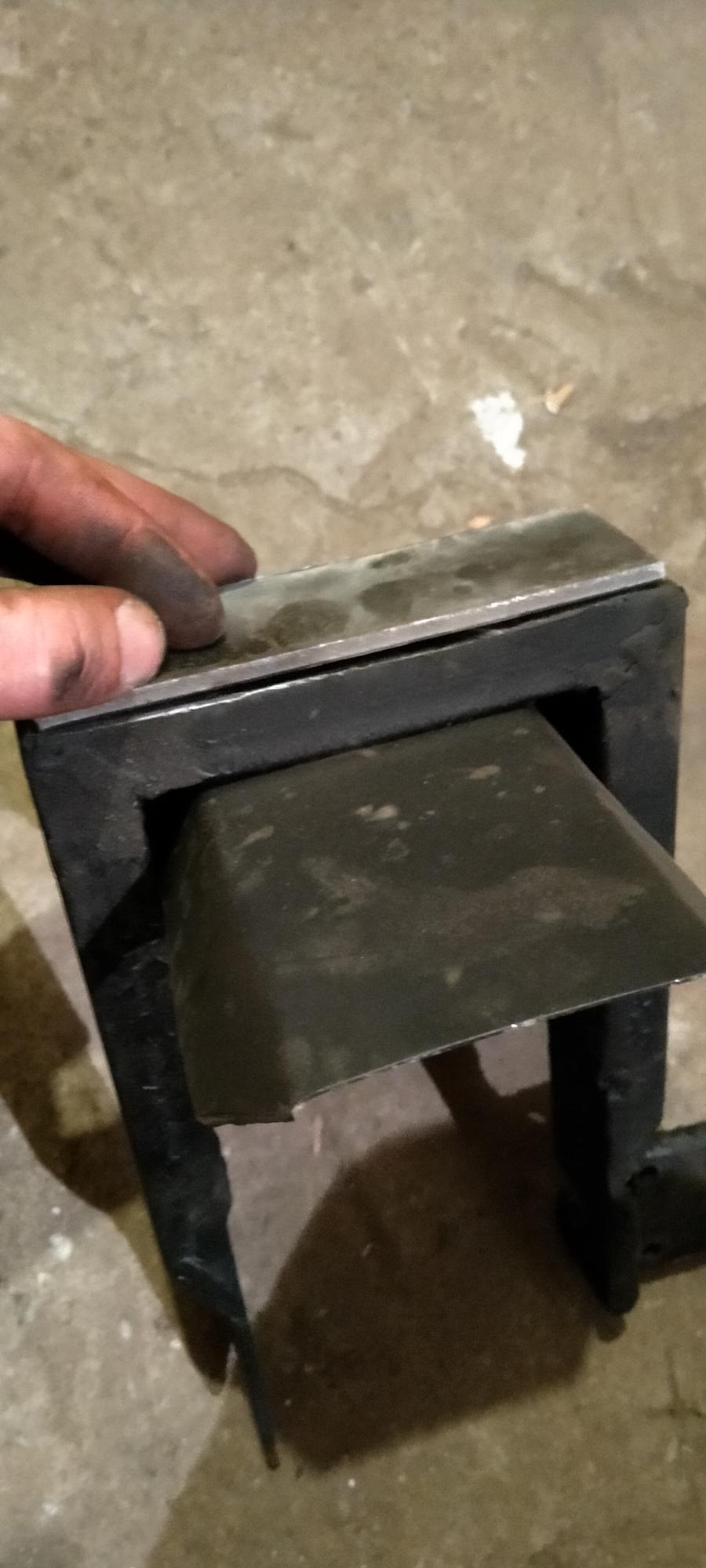

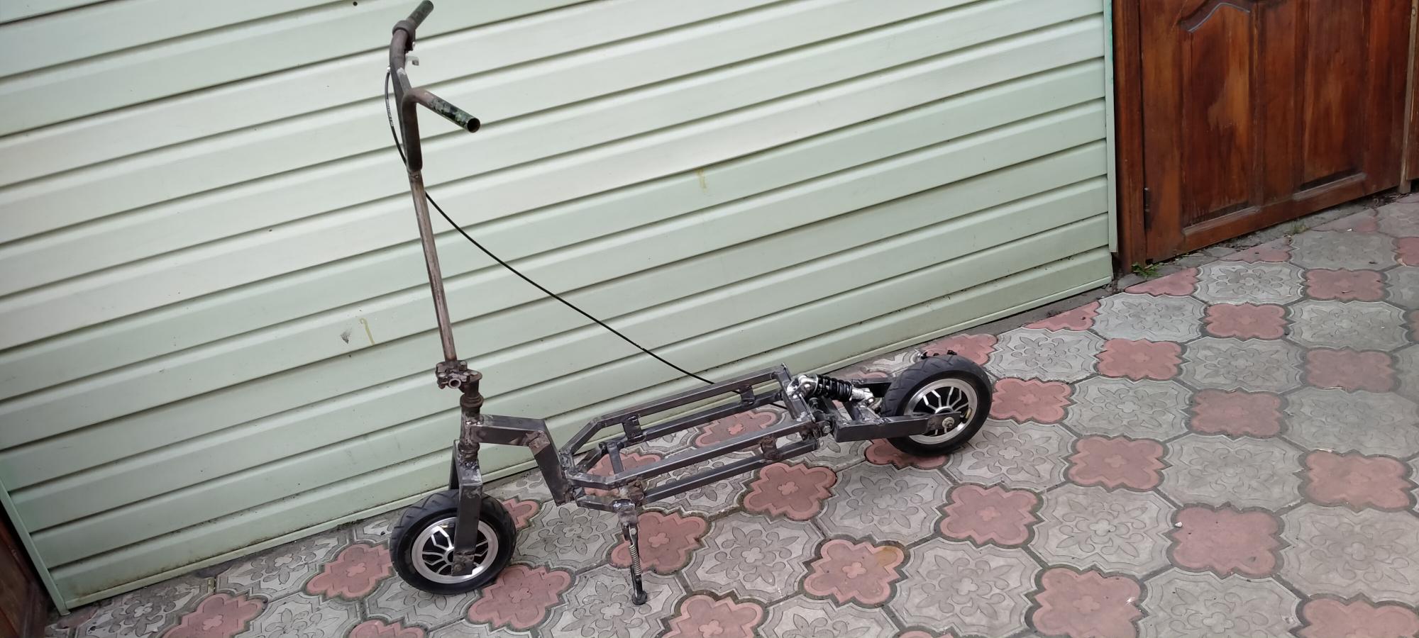

Сделал руль, можно сложить, провел тест...
В результате теста спалил плату гироскутера. :~-(
.. Заказал 2 китайских контроллера по 350вт. Может и к лучшему, спидометр без проблем можно будет поставить...

Цитата: Иван Сусанин от 01 Апр. 2020 в 22:28Довольно нерациональная, на мой взгляд, конструкция.
Ну вот навскидку:
Деку можно сделать почти в два раза длиннее (или уменьшить длину самоката)
Много пустого места за передним колесом. Если переднюю вилку (она всё равно неподрессореная) сделать уже в верхней части, что-бы при повороте не цепляла за "гуся" то деку можно продолжить до переднего колеса, и сделать прямой диагональный "гусь.
А если сместить задний амортизатор вниз (клиренс вполне позволяет) что-бы верхний узел его крепления не торчал, то и назад деку можно продлить до заднего колеса.
Короб кмк, излишне переупрочнён и перетяжелён. Вполне хватило-бы одинарной рамы, с лёгким коробом из тонкого железа (да хоть из фанеры) Ну заднюю и переднюю стенки можно и "пожирнее" сделать
Хотя,- может это такой стиль.
Дмитрий87
На мой взгляд рама должна быть крепкой. Возможно амортизаторную переднюю вилку и сделаю позже... Деку удлинять не хочу. Не нравится мне, когда как селедка)))
Амортизатор переносить тоже нет смысла, клиренс специально такой, чтобы можно было съехать с бордюра без проблем. В деке стоять будет всего лишь 2 контроллера и акб 36в 10s 4p пока... Вес с колесами сейчас 11кг.
Иван Сусанин
Цитата: Дмитрий87 от 03 Апр. 2020 в 13:47клиренс специально такой, чтобы можно было съехать с бордюра без проблем
А он и не уменьшится. И угол наклона амортизатора тоже сохранится. Посмотрите внимательно, там чуть сместить назад и вниз.
А просторная дека- это хорошо.
И этот диссонанс между "прыгучей" длиннорычажной задней подвеской, большим клиренсом и жёсткой передней вилкой глаз режет.

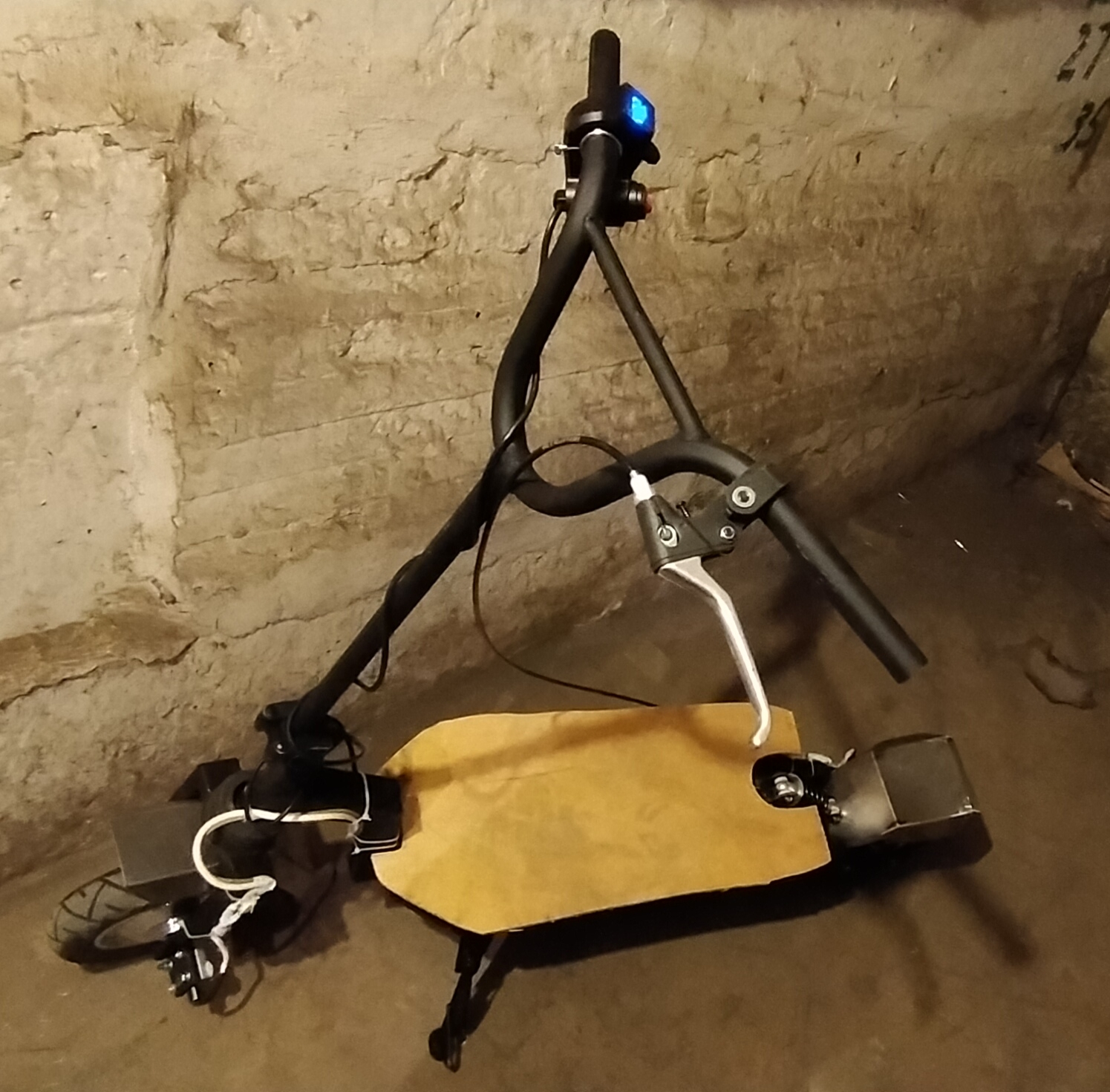

Дмитрий87

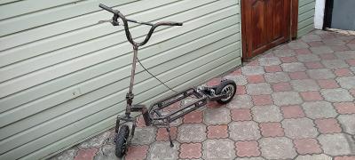

Прошли первые испытания, пока все страшненько выглядит, фанера на скорою руку, пока с платой гироскутера. Прет довольно хорошо должен признать... Но акб использую пока от гироскутера. Буду собирать 10s4p.
Много еще нужно доделать, гофр нет, света нет, трос удлинить нужно, подшипники в реле поменять...
Но он жив и едет)))

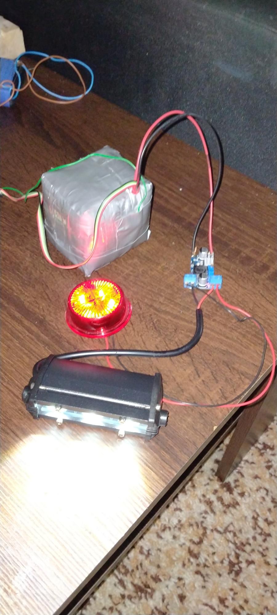

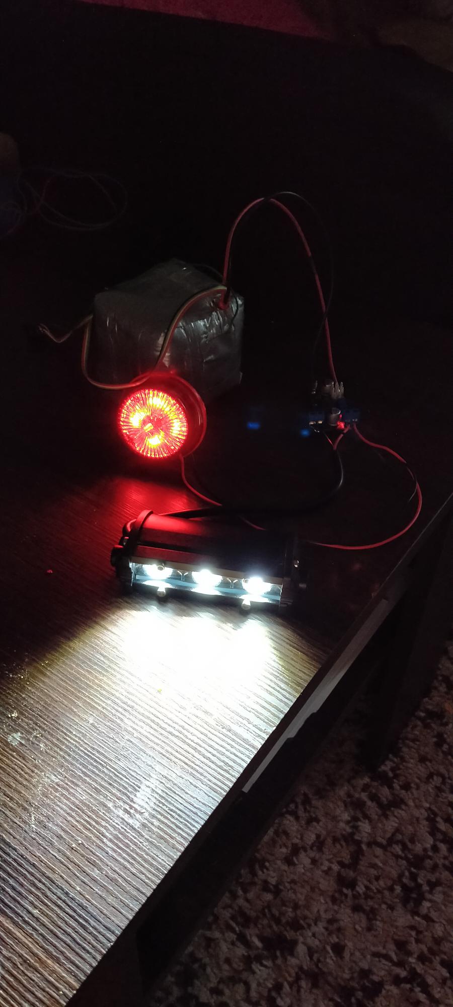

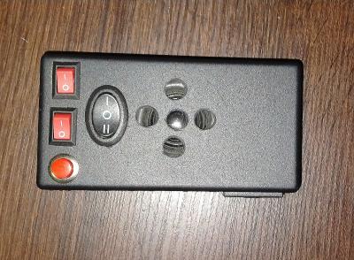

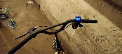

И батарею 4s4p 4Ah для питания 12В электроники самоката. От 12В питается свет, блютуз колонка, возможно в дальнейшем поворотники и т. п.

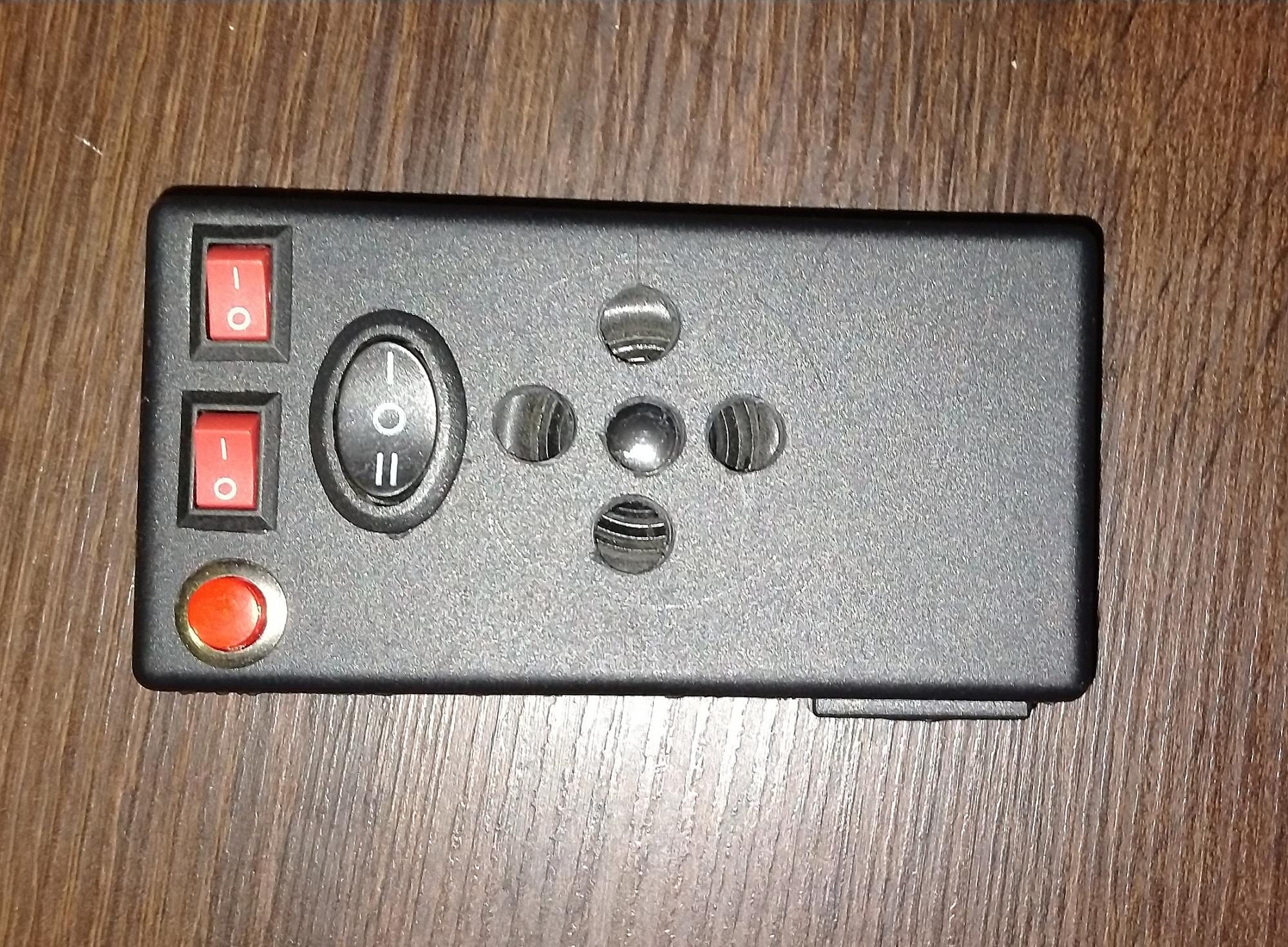

Сделал маленький модуль на руль с кнопками управления и еще будет 1 со спидометром.
Скоро должны приехать контроллеры, пока в ручном режиме делаю балансировку акб зарядным litokala 500

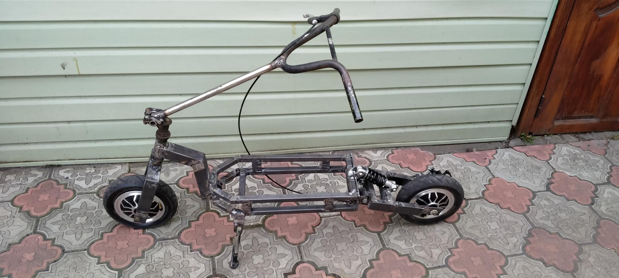

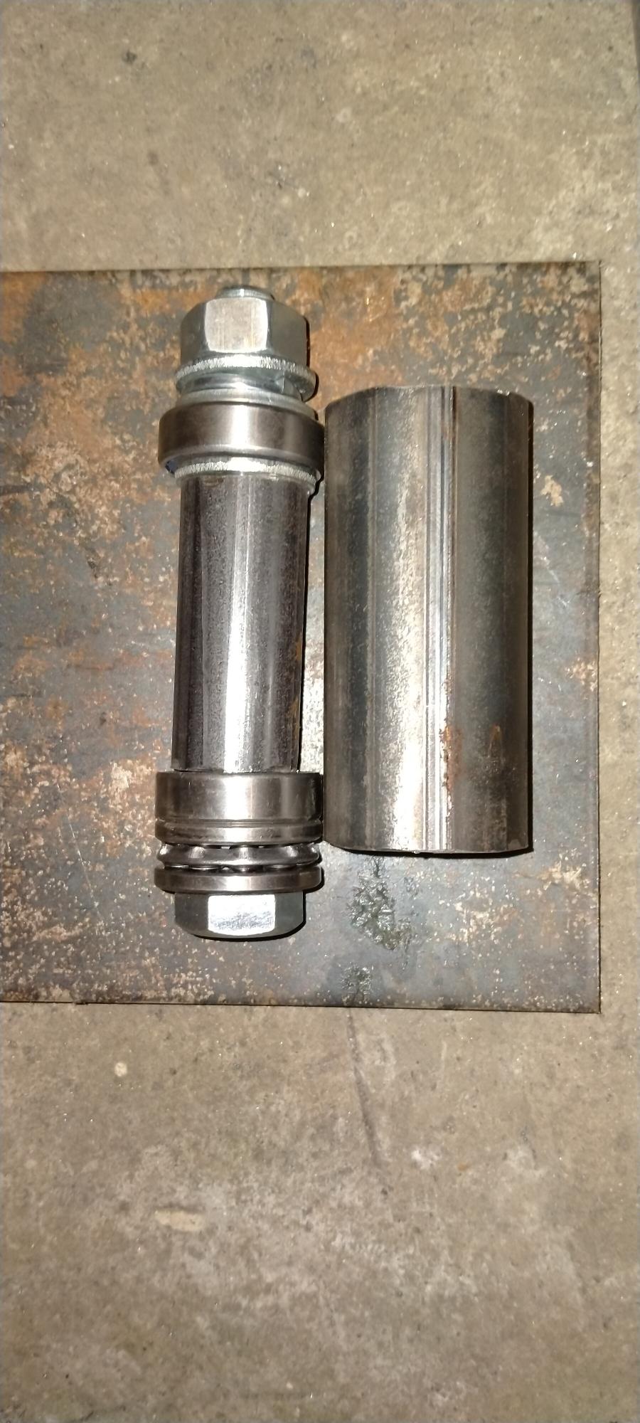

Испытания выявили конструкционный недостаток.
Погнулась труба рулевого от детского велосипеда. Пришлось делать новую вилку с траверсами... И рулевой стакан, так даже лучше смотрится.

Цитата: Дмитрий87 от 20 Апр. 2020 в 22:06Погнулась труба рулевого от детского велосипеда.
У меня, -что-бы не гнулась- внутренняя труба с "косым клином" доходит до нижнего среза трубы рулевой.
Дмитрий87
Изначально сверху на трубе был вынос приварен и дальше трубу не было возможности опустить... Ну теперь по типу мотоциклетной вилка, мне даже больше нравится.

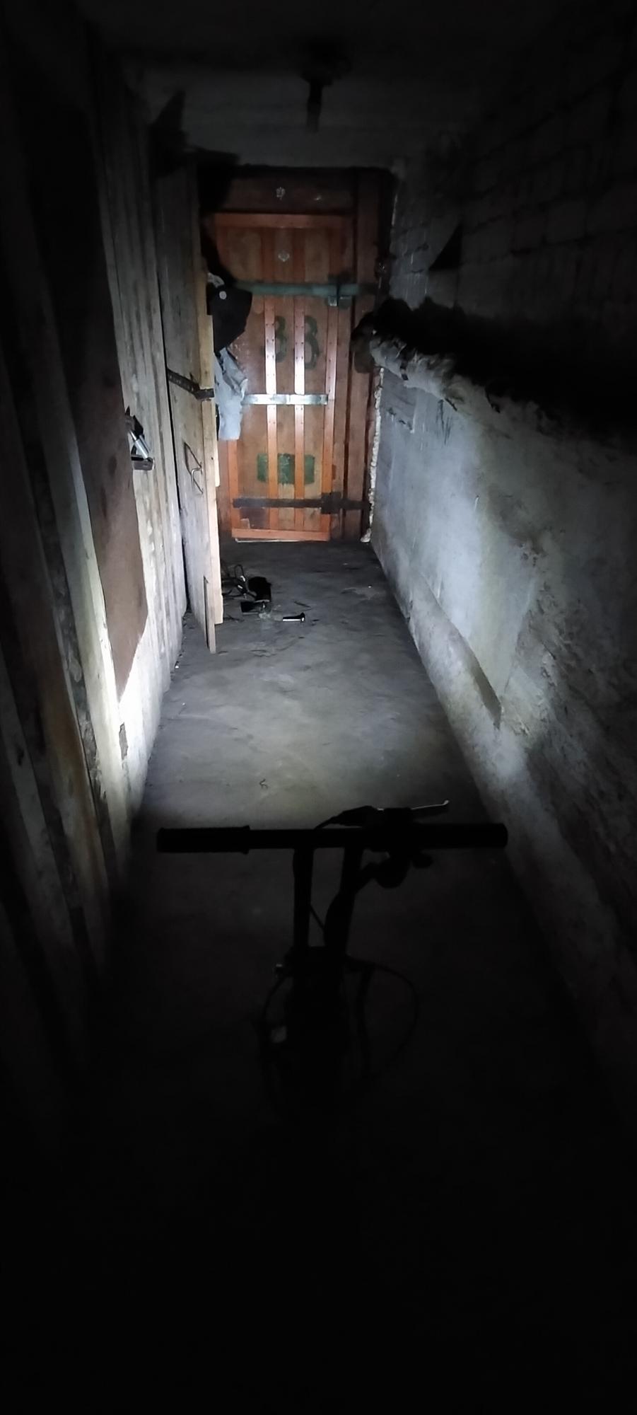

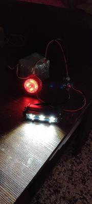

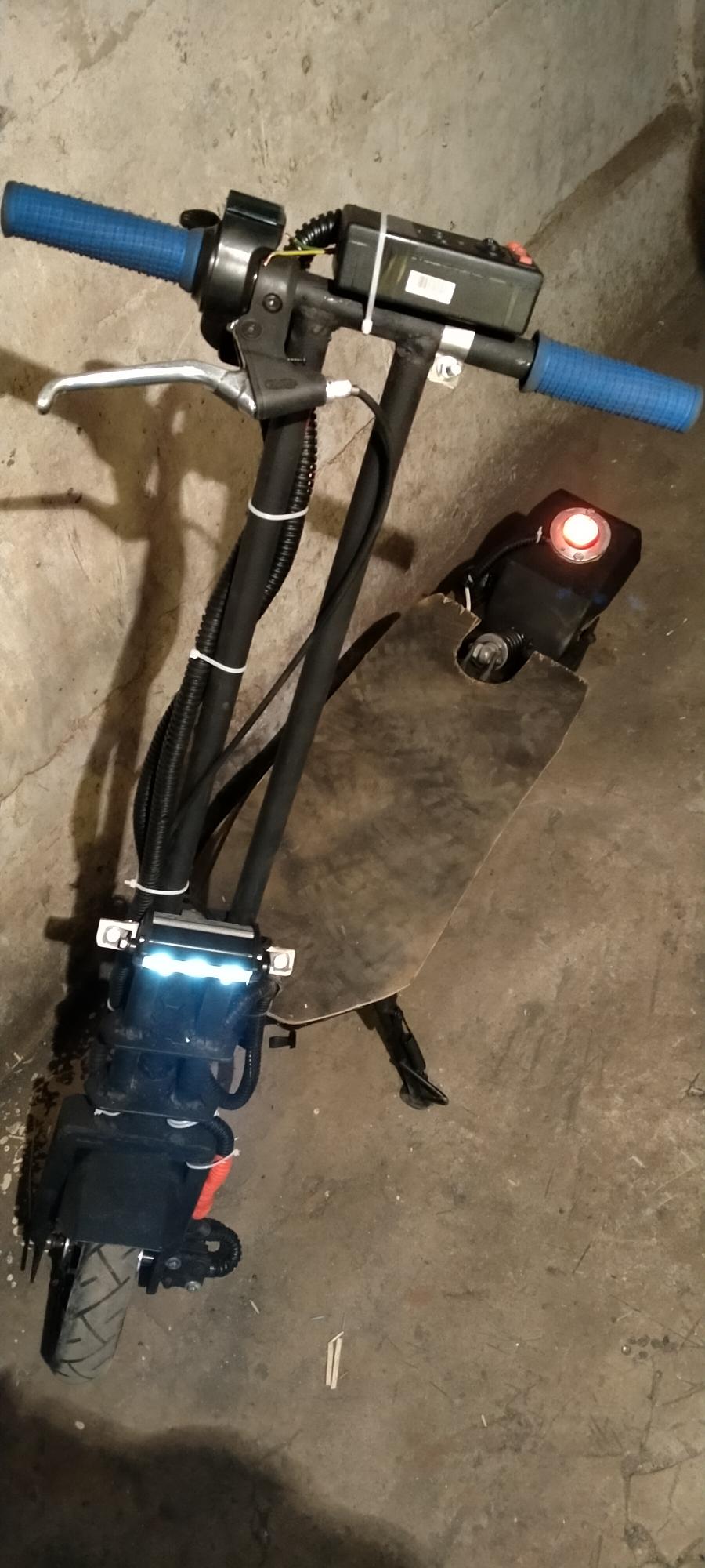

Провел освещение....
Дмитрий87

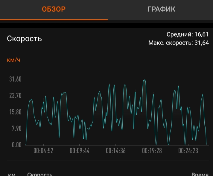

Произвел замер скорости... Вышло мах 30км/ч, средняя скорость передвижения получилась 17км/ч. Выехал на батарее в 40В и высадил до 37В... Проехал примерно 15,4 км. Т. е. Батареи должно примерно хватать на 20-25км. С учетом манеры езды и передвижения по городу со светофорами и т. п.
Vik3
По скриншоту видно что вы многократно кратковременно выходили на максималку 24-26км/ч, а 30км/ч это кто-то просто подтолкнул - либо горка либо ветер :) . Похоже максималка 26км/ч для двух моторов это нормальный показатель, поскольку у Холодова на одном моторе максималка была 23 км/ч.
Следовательно мне при переходе на 48В можно ожидать максималку километров 28  в час с полетным весом 100кг :) .
Дмитрий87
Реально езда по городу... Как там будешь постоянно максималку держать... Специально выезжал на прямой участок и разгонял до максималки, получилось 30км/ч. (Тем более на не полностью заряженном акб). На скриншоте не все данные... Написано Максимка!!!! Причем в основном против ветра. Вообще не понимаю идиотских тестов, стать на трассу и лупить по прямой. Так конечно можно разогнать и до 40км/ч. И проехать все 50км. Но это чушь!!!! Никакого отношения к реальным городским условиям! :ireful:
Vik3
Я протестировал оба своих эвела на прямой и получил максималку 35 и 36км/ч и точно знаю что ни 40 ни 50км/ч они никогда не пойдут,  и что пробег у них 45 и 55км, а не 80 или 100км . Тоже самое с гироскутерными моторами - раз у них максималка 18-23км/ч, то 30-40км/ч это только с горки :) .
ssilk
У большинства гироскутерных колес 570 об/мин на 40 вольтах, беговая длина покрышки 0,79 метра. 0,79х570=450 м/мин или  27 км/ч. Но это скорость холостого хода, под нагрузкой, как минимум,  на 20% будет меньше. В горку, против ветра и по оси в ледяной воде - еще меньше.
odo - 6650 км
Дмитрий87
GPS подтверждает уже 3й раз максималки более 30км/ч... Так что расчеты не всегда верны...
