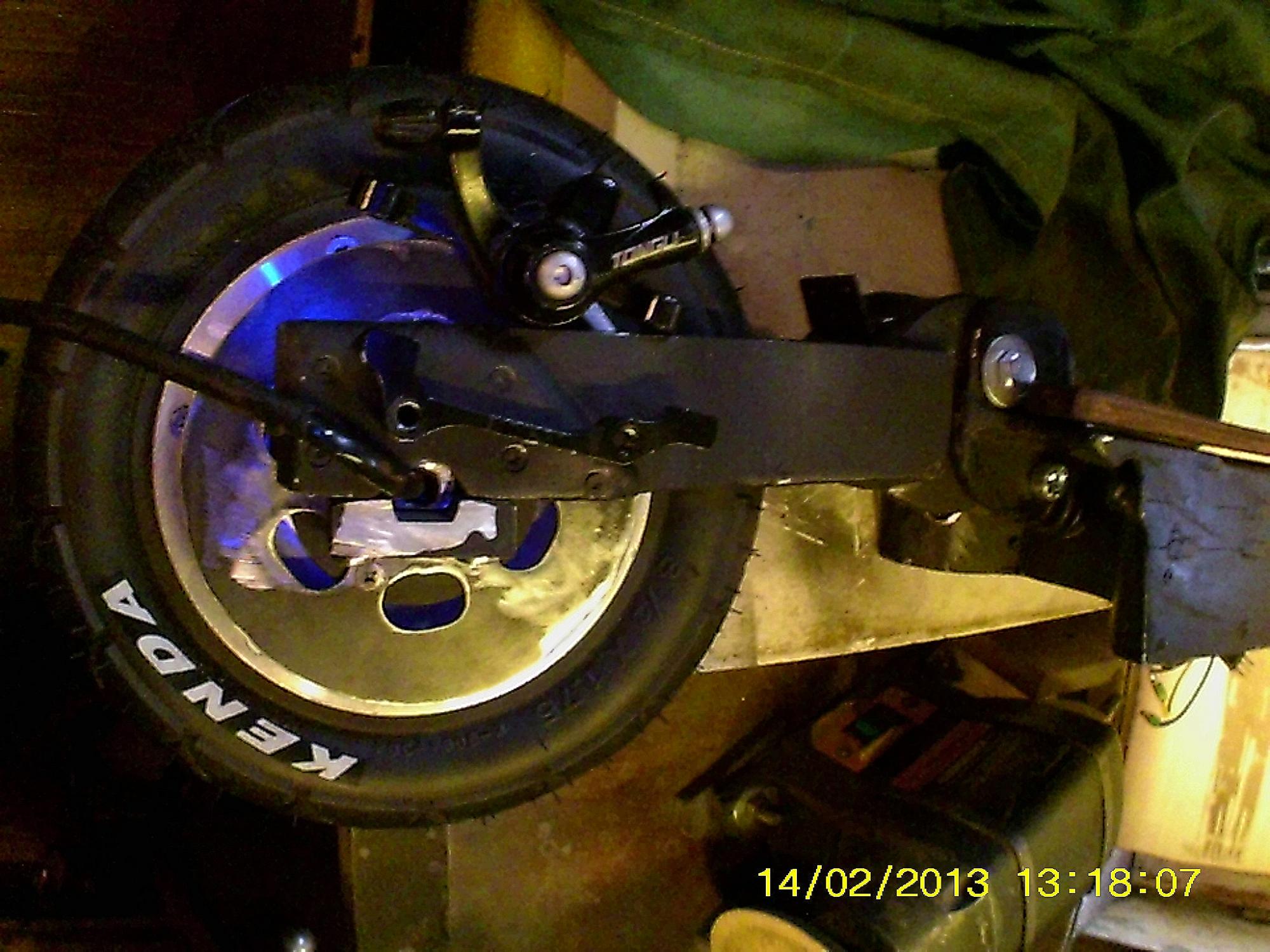

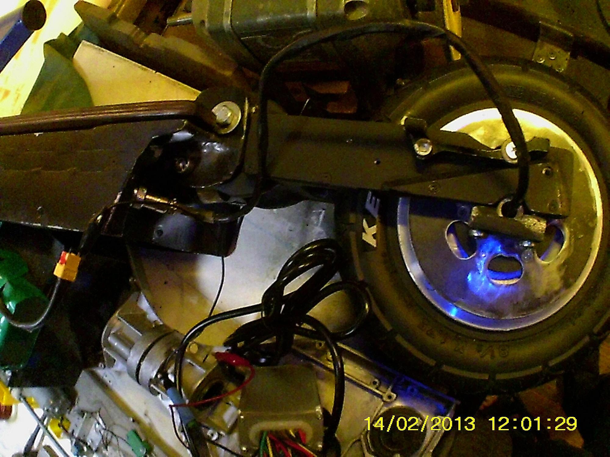

простите тупой вопрос чайнику, а у гироскутерного мотора вообще можно поменять направление вращения электрически, коммутацией фаз и холлов как-то может быть, если в контроллере не предусмотрен режим обучения и он крутит строго в одну сторону? непротестил, прикрутил колесо и суппорт тормозной, а потом уже подключил - и вуаля, крутится в обратную сторону. теперь похоже придётся разворачивать колесо в маятнике и монтировать суппорт с другой стороны..
Сам)катиМся
ой нет пожалуй, вряд ли получится левый тормозной суппорт на правую сторону маятника переставить..  возможно имеет смысл взять статор из второго гироколеса - у него же встречное вращение, и доделав ему ось воткнуть в колесо вместо прежнего статора..

Цитата: Сам)катиМся от 30 Апр. 2020 в 13:18крутится в обратную сторону. теперь похоже придётся разворачивать колесо в маятнике и монтировать суппорт с другой стороны..
колесо с холлами? поменять направление можно, придется помучатся с подбором датчиков скорее всего. Отеключите холловый разъем и поменяйте два фазных провода местами поедет обратно. а холловые три провода придется потом подбирать. всего 6 комбинаций. С менянием проводов холовыхместами можно экспериментировать сколько угодно, главное черный и красный оставить как есть, сгореть ничего не сгорит однозначно, главное газ в пол не давить пока не убедитесь что "угадали"
Сам)катиМся
холлы отключал, пробовал фазы переставлять - гудит и вообще не крутится. холлы пробовал тоже менять местами - аналогично. возможно не попал в нужную комбинацию холлов/фаз..
Борян
Цитата: Сам)катиМся от 30 Апр. 2020 в 16:11холлы отключал, пробовал фазы переставлять - гудит и вообще не крутится. холлы пробовал тоже менять местами - аналогично. возможно не попал в нужную комбинацию холлов/фаз..
просто надо "попасть". отключите холлы и тычте фазы. когда получится вращение в нужную сторону приступайте к подбору холлов

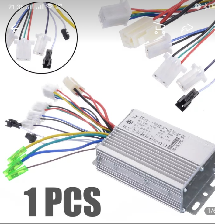

Не попадешь в комбинацию, с холлами... Перемена холлов на моих контроллерах вообще не влияет толком на работу. Если менять фазы, то колесо просто гудит. Есть возможность прислать фото контроллера!? На всех контроллерах что я встречал есть 2 провода белых с черными фишками (на фото в кружке)
, вот при их соединении и задается вращении колеса.

Ну даже я на фото вижу эти 2 провода из контроллера белых на вашем фото
Посмотрите на Ютубе Холодова про подключение контроллеров...

вот этот контроллер.  https://electrotransport.ru/index.php?topic=60686.18;topicseen
нету в нём обучалки. белый провод один - он приходит в разъём с холлами, он там шестой и лишний - внутри контроллера он ни к чему не припаян, висит в воздухе.

другие у него контроллеры, здоровенные. этот совсем крошка, думал как раз для самоката - меньше места займёт - для батареи больше останется...
6 провод это датчик температуры
Но я бы попробовал замкнуть его на массу, если он для датчика т то ничего не произойдет, а может он для обучения
Сам)катиМся
не, говорю же, разбирал контроллер - он заходит в корпус и дальше никуда не припаян. может и планировался как термодатчик но почему-то не реализован. впринципе неважно - в гироколесе его всё равно нету.

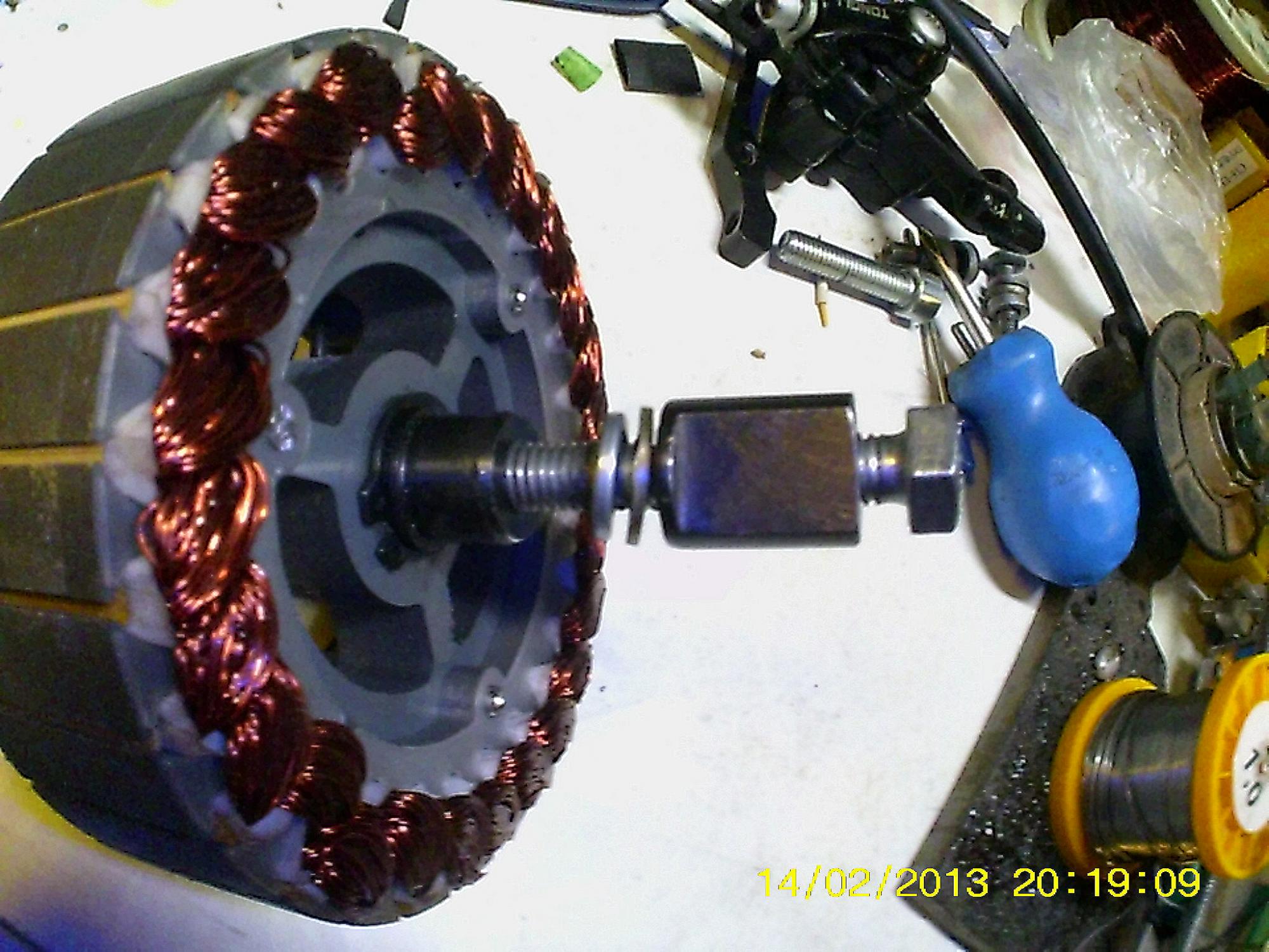

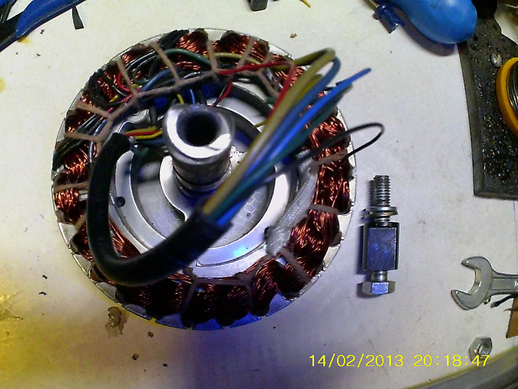

да, и статор из противоположного колеса уже подготовил, он в противоположную сторону крутиться должон
Добавлено 30 Апр. 2020 в 21:35
зы. провода через вал ещё не протащил, болтаются сбоку. ;-)
Сам)катиМся
сначала собрал, потом подумал. опять те же грабли. колёса же одинаковые, направление вращение в контроллере гирика задаётся. естессно крутится опять назад как и прежнее.
начал переставлять местами фазы с холлами, и в какой-то момент оно поехало прямо! о чудо подумал я.. и обломался. бум - отсечка и остановка. контроллер не подаёт признаков жизни. отключил батарею, подождал минуту, подключил - опять закрутилось правильно и тут же бум - опять отсечка. померял батарею - 34 вольта. похоже это отсечку по нижнему напряжению даёт бмс. поставил на зарядку. посмотрим что дальше выкинет это чудо враждебных инженеров. ;-)

Цитата: Сам)катиМся от 01 Май 2020 в 15:46контроллер не подаёт признаков жизни. отключил батарею, подождал минуту, подключил - опять закрутилось правильно и тут же бум - опять отсечка
ошибка в холлах. 100%

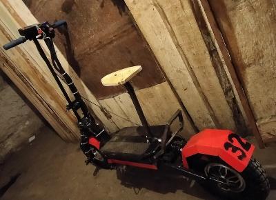

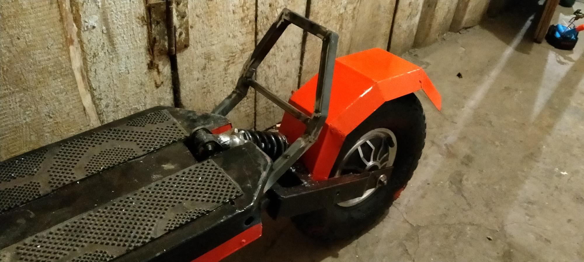

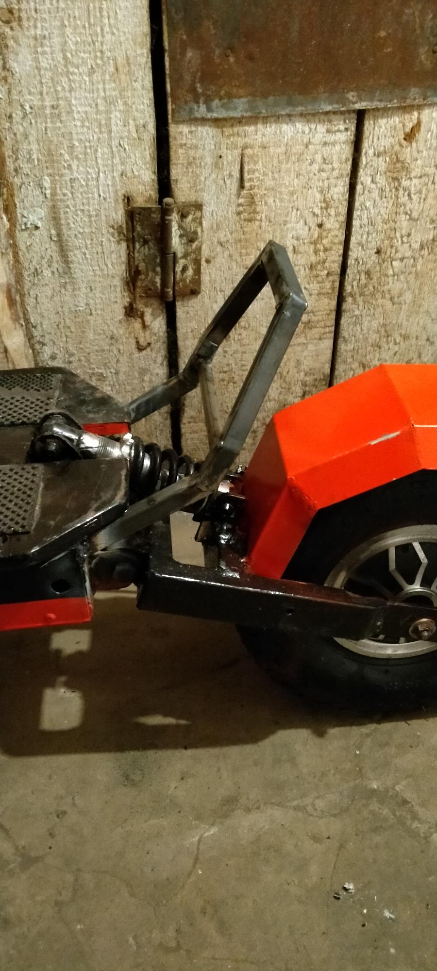

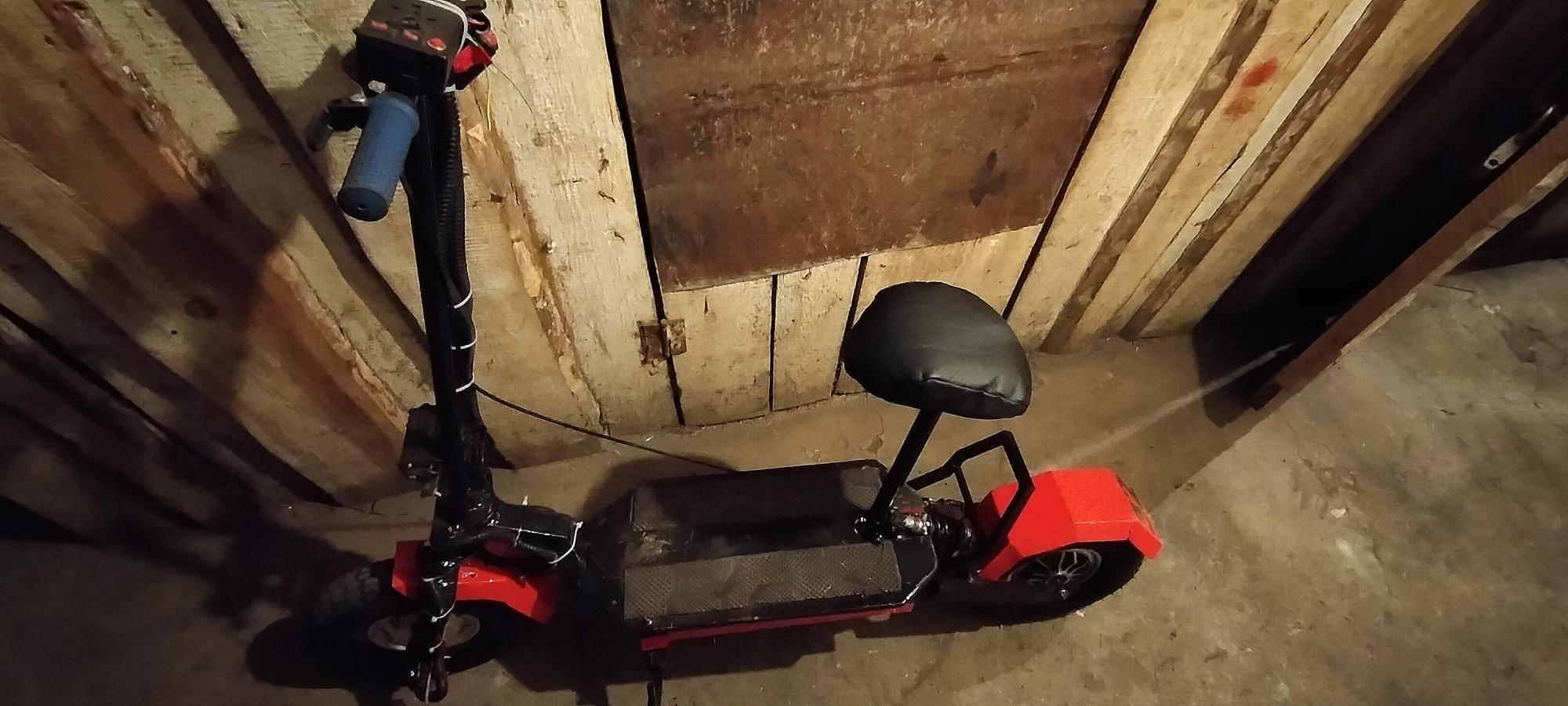

Решил опенсионерить самокат...
Сделать съемное сидение... Удобнее чтобы было ездить по прямой. И приварил ручку, чтобы спускать его по лестнице...
