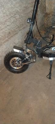

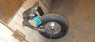

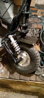

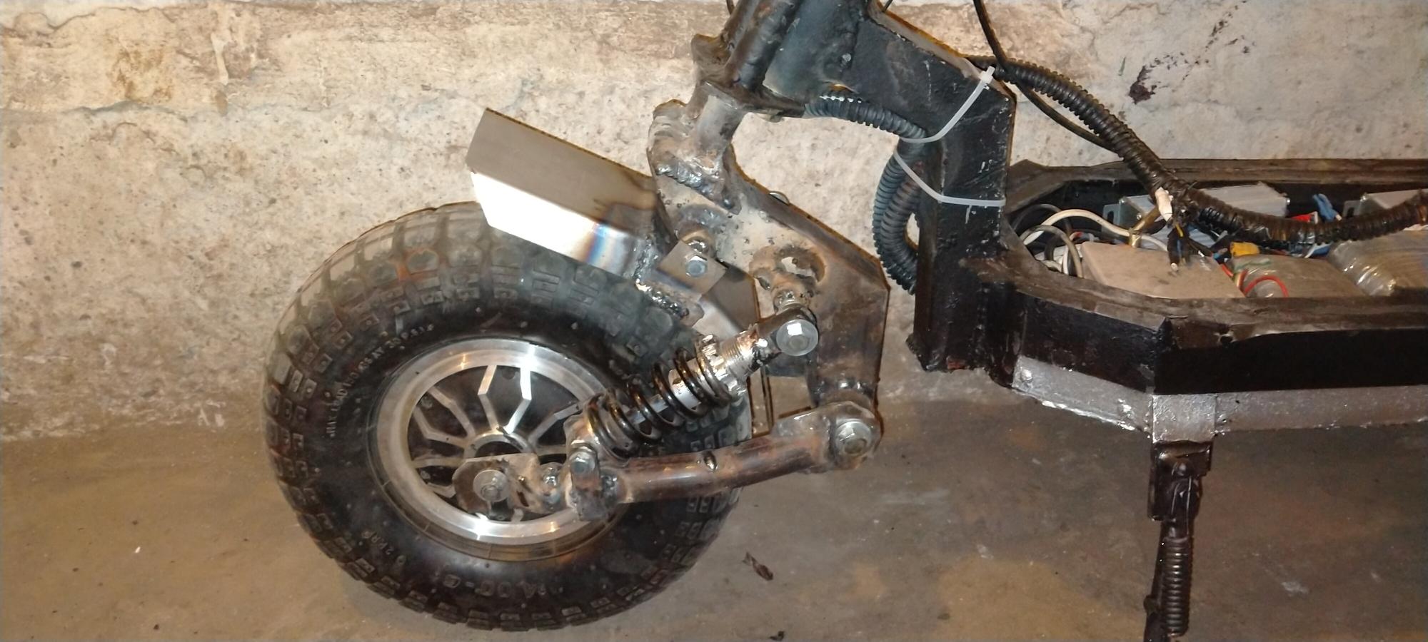

Собрал первый вариант, дубовый как кол...
Пришлось укорачивать маятник, переносить амортизаторы, но все равно ход подвески получился маловат... Пробовал поставить мазовские клапанные пружины, что зря...
Остановился на таком пока варианте...

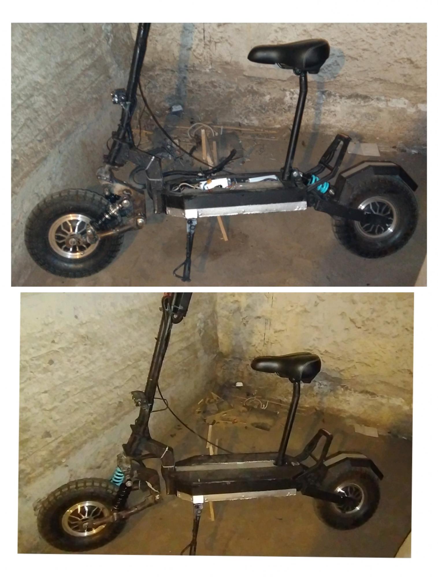

Было внизу, стало вверху (на коллажном фото)
Иван Сусанин
Чегой-то кинематика передней подвески меня смущает.
Это так, навскидку.
Причём на обоих вариантах.

да не первый вариант норм. вот второй под вопросом
Дмитрий87
Первый это когда колесо впереди!??? Он дубовый как кол...
Второй где укорочен маятник хоть как то амортизирует

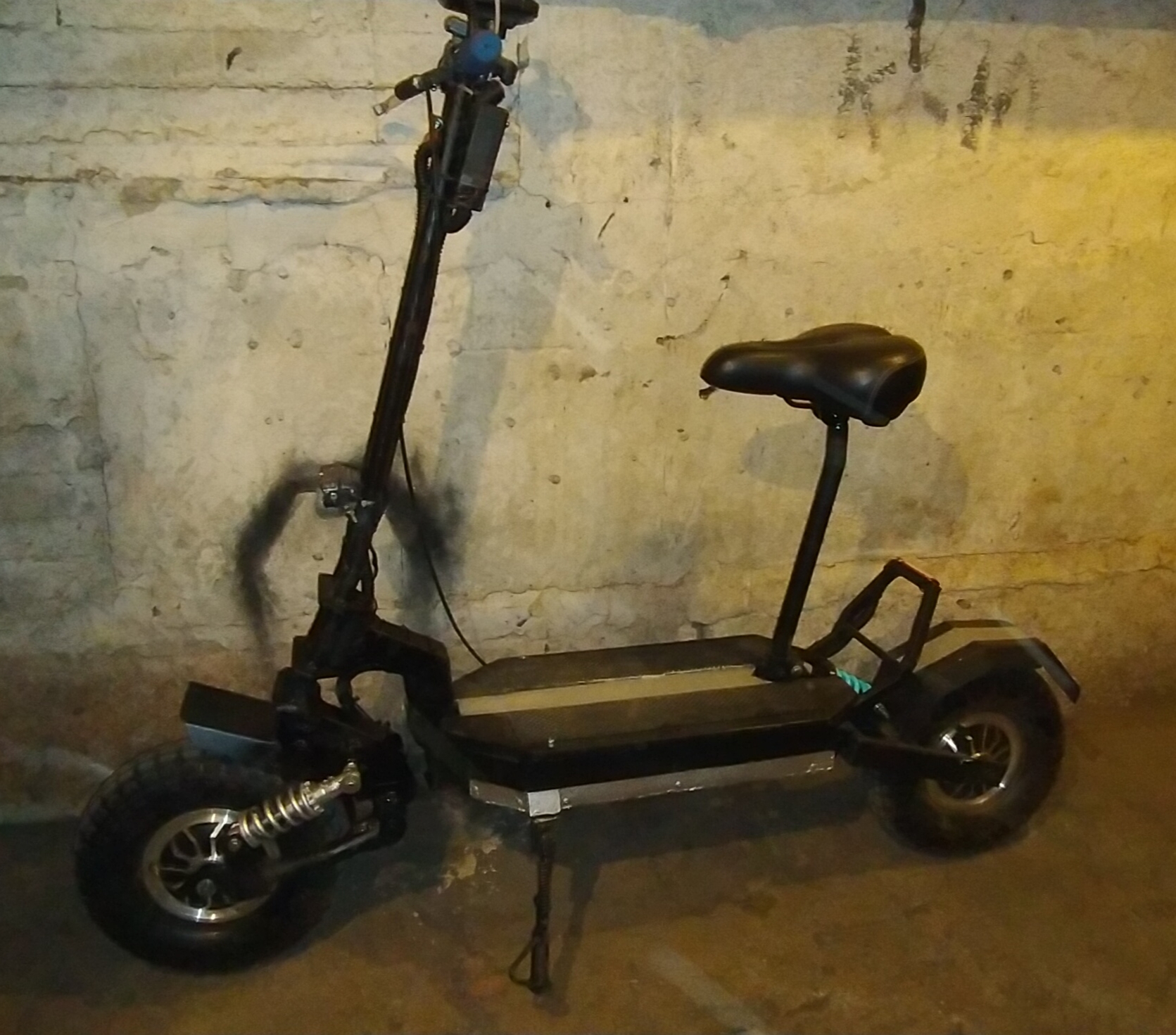

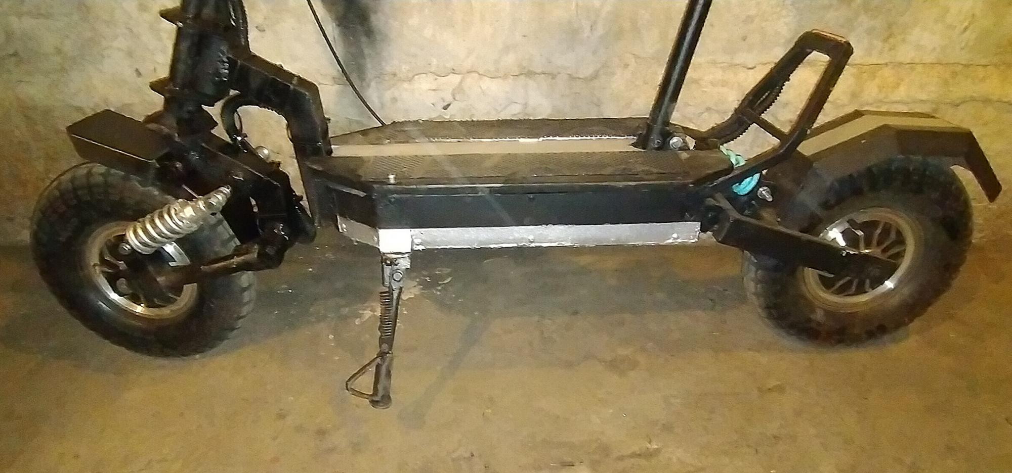

Дмитрий87

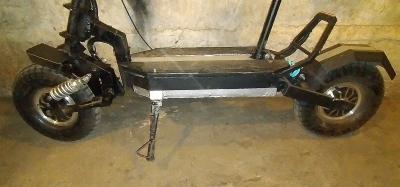

Сломалась болгарка, оставил пока так. Только уши выше сделал, стало приятнее ехать по мелким неровностям, но все равно жестко..
Общая длина самокато/скутера вышла 135см. Вес вышел 31кг .
