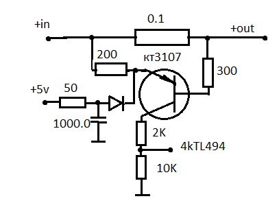

Цитата: Linkov1959 от 14 Май 2020 в 16:40

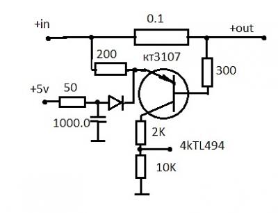

Доработка.
[img2 thumb=./images
+5V  это как ОС или наоборот как опорное? 4kTL494 - это 4я нога?
Linkov1959
[user]edw123[/user], 5v это дежурка, 4kTL494 - это 4я нога. При КЗ старая схема грелась, не хватало плюса для закрывания ШИМ. Кондер нужен для задержки защиты при включении. Теперь защита работает даже при КЗ по минусу.
Т.е. 5В - это должно быть стабильной точкой, опорным. Может там стабилитрончик поставить?
Linkov1959
Цитата: edw123 от 14 Май 2020 в 22:49Может там стабилитрончик поставить?
Дежурка 5в не пропадает при КЗ. Там еще есть дежурка 16в, я  туда вентилятор включаю через резистор  47ом.
Уже переделал 4 блока, но один бабахнул, он у меня бабахает при любых переделках -  что-то с ним не так, сегодня буду разбираться.
Linkov1959
Испытал SDC2921, LPG-899
Подавать управление по току нужно на к16, куда и напряжение регулируется, а так все стабильно. 4к на корпус. Подпорка 5в обязательно, а то бабах при КЗ.
AlexS4
там же есть 2 ОУ внутри tl494 и клонов(1,2;15,16)! , имхо нет смысла какимито необычными способами пытаться замешивать фидбэки напряжения и тока на 1 из них!
и вообще если датчик тока сделать в минусовом проводе это сразу решает и проблему кз и требования к высоковольтности компанента обратной связи. просто шунт вниз и напр pin1,2 подключить сместив 1 из входов через регулируемый делитель(СA)  с Vref (pin14).
это будет работать ок:Recommended Operating Conditions: V I Amplifier input voltage min=–0.3 max=Vcc–2
а второй компаратор (pin15,16) к   Vref  и регулируемый делитель(СV) c выхода.
могу нарисовать позже если есть неясности.

Цитата: AlexS4 от 21 Май 2020 в 18:46
там же есть 2 ОУ внутри tl494 и клонов(1,2;15,16)! , ...
Они незадействованы? зачем они тогда? Если не очень сложно - нарисуйте. :ah:
AlexS4
задействованны как часть дескриминатора всех выходных напряжений,там минимум 3 напряжения отслеживаются, но иногда дескриминатор  на отдельном чипе. anw в случае переделки это все выкидывается и они освобождаются.
я в выходные нарисую, там полчасика...
а пока если кому интересны схемотехнические подробности вот лучший дизайн-гайд tl494 который мне попадался:
http://www.ti.com/lit/an/slva001e/slva001e.pdf?&ts=1590077665432
там и внутренняя схемотехника разобрана, напр fig9 - упомянутые ОУ. (btw там опечатка, оба входных транзистора pnp)
похожее на что я говорил нарисовано на fig35, тока там бустер однотактный для примера.
